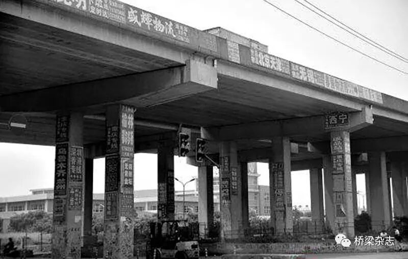

上世纪中叶至今,随着我国经济的高速发展,城市规模的不断加大,桥梁的数量急剧增加,短周期、简单粗暴的设计、施工,千篇一律的桥梁在提升城市交通功能的同时,也对城市景观造成了影响。这个阶段桥梁的建设,满足了快速化交通的需求,但忽视了城市对桥梁景观的需求,城市桥梁开始变得不美了。2000年后,桥梁景观愈来愈得到重视,好的设计作品不断涌现,但不恰当、不合时宜的桥梁造型也时有出现。人们开始反思,开始对城市高架桥产生烦感,一些城市承受了巨大的经济代价和运营安全风险,将高架道路改为地下道路。社会对城市桥梁的需求已经从无到有,发展为从有到好的需求,只有好的桥梁、美的桥梁才有生命力。
图3 景观效果较差的桥梁
