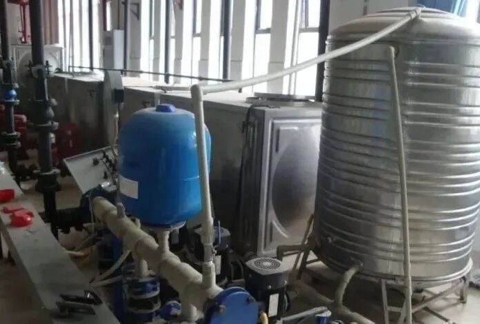

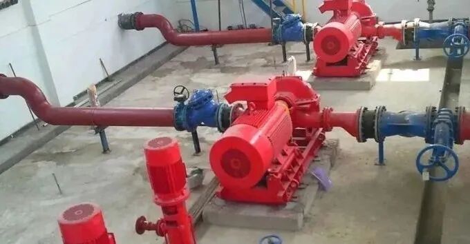

18、设置水泵的房间,应设置排水设施;通风应良好,不得结冻。
19、水泵基础高出地面的高度应便于水泵安装,不应小于0.1m;泵房内管道管外底距地面或管沟底面的距离,当管径小于等于150mm时,不应小于0.20m;当管径大于等于200mm时,不应小于0.25m。

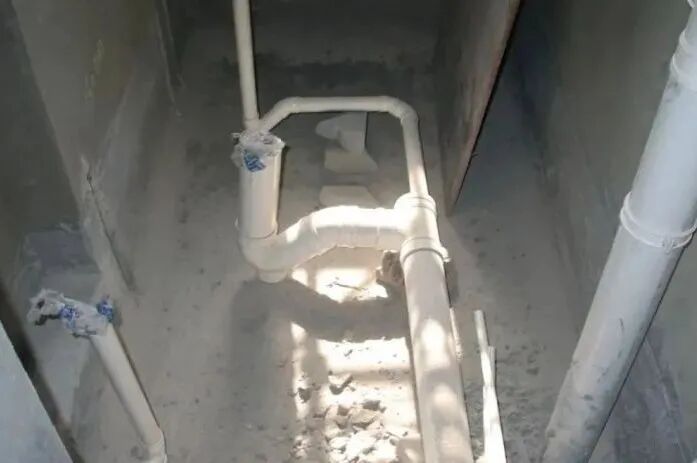

1、排水管道不得穿越生活饮用水池部位的上方。
2、排水横管不得布置在食堂、饮食业厨房的主副食操作、烹饪和备餐的上方,当受限制不能避免时,应采取防护措施。
3、埋设于填层中的管道不得采用橡胶圈密封接口,推荐使用粘接和熔接。
4、单根排水立管的排出管宜与排水立管管径相同;当排水立管采用内螺旋管时,排水立管底部宜采用长弯变径接头,且排出管管径宜放大一号。
5、间接排水口的最小空气间隙,当管径DN>50时,最小空气间隙150mm。
6、室外排水管的连接处,应设检查井连接,且连接处的水流偏转角不得>90°,当排水管的管径≤300mm,且跌落差大于0.3m时,可不受角度限制。
7、小区排水定额宜为给水系统用水定额的85%~95%。大城市的小区取高值,小区埋地管采用塑料排水管、塑料检查井时取高值,小区地下水位高时取高值。
8、室外生活排水管道(包括雨水)管径≥200mm时,检查井间距不宜大于40m。
9、排水横管的起点的清扫口与其端部相垂直的墙面的距离不得小于0.20m,排水管起点设置堵头代替清扫口时,堵头与墙面应有不小于0.40m的距离。

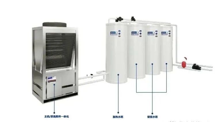

1、热水用水定额的热水温度按60℃计。
2、膨胀管上严禁装设阀门。
3、热水管道系统,应有补偿管道热胀冷缩的措施。
4、上行下给式系统配水干管最高点应设置排气装置,下行上给式配水系统,可利用最高配水点放气,系统最低点应设泄水装置。
5、疏水器口径应经计算确定,其前应装过滤器,其旁不宜附设旁通管。
