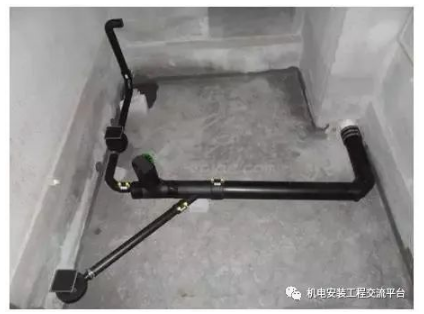

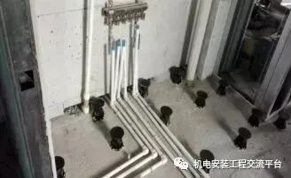

不降板式
不降板的同层排水,即把排水管敷设在卫生间地面上或将排水横管设在外墙。
排水管敷设在卫生间地面上
 设计施工技术要点
此系统中地漏设置是难点,解决方法是紧靠立管处设置地漏,地漏存水弯设在管井内。淋浴器、浴缸的出水口须设存水弯,须将淋浴器或浴缸垫高少许。
 优点
该方式最主要的优点即不用降板。
 缺点
①坐便器必须用后出水式,选型有局限性,须将淋浴器或浴缸垫高少许,故对使用有一定影响。
②卫生间的布置必须与建筑平面密切配合,卫生洁具应尽量布置在同一侧墙上或相邻侧墙面,有一定局限性。
③侧出口地漏排水的水力条件不好,卫生条件较差。

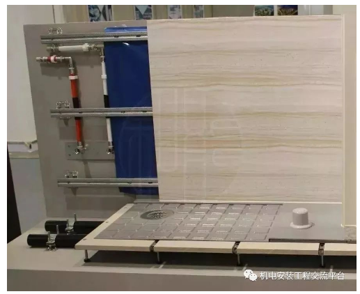

隐蔽式
 设计施工技术要点
①应采用污废水合流系统,卫生器具应尽量布置在同一侧墙面上,当不能做到时,也应布置在相邻墙面。
②在便器应采用挂壁式坐式大便器,冲洗水箱应采用薄管形或超薄型隐蔽式水箱,按照我国现行政策,坐工大便器应采用节水型,冲洗水箱的冲洗水量不超过6L,用两档冲洗。
③排水管材宜采用聚乙烯管,不得将给水管管件用于排水管系,接口采用对口焊接,以改善水力工况,减少水流噪声和节省空间尺寸。
④卫生器具排水支管宜分别独立接入排水立管,尽量减少横管长度,排水横管应保证充满度,横管坡度不宜过大。
⑤不设地漏或少设地漏,设置地漏时可采用侧排地漏或采用高度较矮的新型地漏。
⑥管道隐蔽前应做管道通水试验和灌水试验。
 优点
①卫生间平面布置灵活。
②管道和水箱隐蔽,简洁美观。
③卫生间排水支管不穿越楼板,解决了排水横管表面凝水、滴水问题,也相应提高了室内净空高度,有利于防火,更便于堵塞后的维护和清通。
④有效地降低因排水而形成的水流噪声,创造了住宅的安静环境。
⑤支架牢固,安装方法稳妥可靠,卫生器具使用稳固。
⑥适用于住宅、公共建筑的卫生间、宾馆客房和体育建筑。
 缺点
较难设置地漏。
