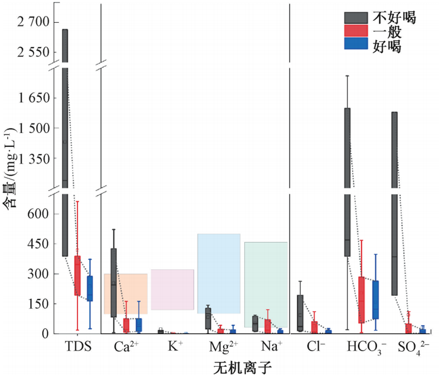

图1是文献中不同口感的饮用水主要离子含量分布图。其中,水样的离子浓度范围用箱形图表示,几种阳离子(K+、Ca2+、Na+和Mg2+)的味觉阈值范围用半透明方框标出。从整体上看,不好喝的水TDS和阴、阳离子含量高,波动幅度大;好喝的水与之相反;口感一般的水介于两种情况之间。口感从不好喝到好喝,TDS和阴、阳离子的含量明显下降。在阳离子区域,不好喝的水中Ca2+、Mg2+和Na+的浓度多数达到甚至超过其味觉阈值;口感一般的水中只有Na+的含量大多超过了味觉阈值;好喝的水K+、Ca2+、Na+和Mg2+含量几乎都小于其味觉阈值的下限。这说明浓度高(即接近或超过其味觉阈值)的阳离子数量越多,水的口感越差。这可能是因为阳离子奠定了水的基本味调,当其浓度接近或超过味觉阈值时,人们能直接尝出阳离子的不良味道。这样的阳离子越多,不良味道越明显。
图1 文献中不同口感的饮用水中主要离子含量分布

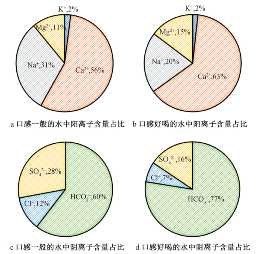

此外,将不同口感级别的水两两比较后发现:不好喝的水其离子含量(平均TDS=1430.4 mg/L)明显高于口感一般的水(平均TDS=417.8 mg/L),此时离子总量对两类水的口感差异发挥了重要作用。相比之下,好喝的水其离子含量(平均TDS=238.4 mg/L)整体小于口感一般的水(平均TDS=417.8 mg/L),矿化水平相对接近。值得注意的是,如图2所示,阴、阳离子的比重在两类水中有明显区别。与口感一般的水相比,口感好的水中Ca2+在阳离子中的比重明显增加,从56%上升至63%,Mg2+的比重从11%略微上升至15%,Na+的占比从31%明显下降至20%,K+几乎不变。HCO-3在阴离子中的比重从60%大幅上升至77%,SO2-4和Cl-的比重从28%和12%分别降至16%和7%。这说明当离子总量接近时,离子的比例对水的口感有重要影响,即Ca2+在阳离子中的比重以及HCO-3在阴离子中的比重越高,水的口感越好。一个可能的解释是在阴离子中,HCO-3对阳离子苦、咸等不良味道的屏蔽作用较强,Cl-屏蔽效果较弱,因此Cl-的比重下降,HCO-3的比重上升有助于提升口感。前文提到当阳离子的含量低于味觉阈值下限时,Ca2+可以提升口感,Na+则会破坏口感,此时阳离子中的Ca2+比重增加,Na+的比重降低,水更好喝。
因此,从无机物的角度提升口感可以从两方面着手:①控制水中离子含量的水平,②调节个别离子的比重。因离子浓度整体偏高(接近或超过其味觉阈值)而导致的不良口感可以通过降低离子总量(如TDS)改善,这种方法在过去的研究中已经得到大量验证。当离子含量已经降至中等水平但是口感仍不令人满意时,适当调节个别离子的比重有助于获得更好的水味。
图2 口感一般与好喝的饮用水中阴、阳离子比重
