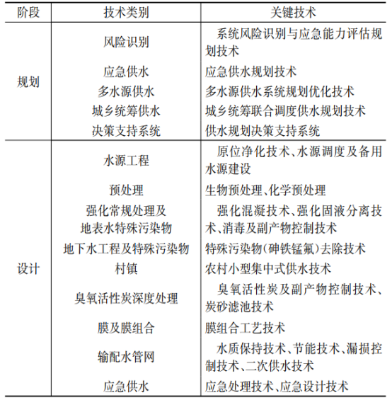

针对饮用水系统、要素、环境及其相互作用,建立包括技术特性、技术质量等3项一级指标和12项二级指标、32项三级指标组成的指标体系,并按照预评估—技术验证—技术评价等3步骤对水专项等来源关键技术进行技术评估,评估成果支持标准化文件和标准体系。
(1)预评估。从“十一五”水专项以来形成的关键技术中,18项水系统规划技术、55项设计技术的基础上,结合国内外的研究和应用实践,梳理形成5项规划关键技术和9类18项设计关键技术(见表1)。
表1 规划设计关键技术梳理

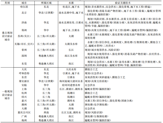

(2)技术验证。相关技术,采用生产性试验验证和回顾性验证、仿真试验验证相结合的方式,经19个城市超过50个技术验证点的技术验证(见表2)。
表2 技术验证点
