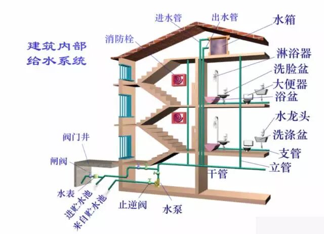

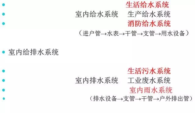

1、室内给排水系统的组成
2、室内给水系统的给水方式
(1)、直接给水方式
特点:系统简单,投资省,可充分利用外网水压。但是一旦外网停水,室内立即断水。
适用场所:水量、水压在一天内均能满足用水要求的用水场 所。

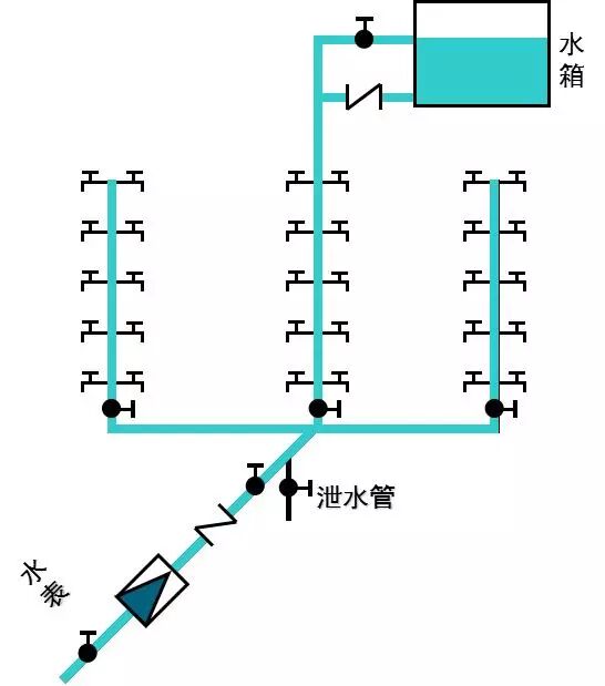

(2)、设水箱的给水方式
特点:供水可靠,系统简单,投资省,可充分利用外网水压。缺点是增加了建筑物的荷载,容易产生二次污染。适用场所:供水水压、水量周期性不足时采用

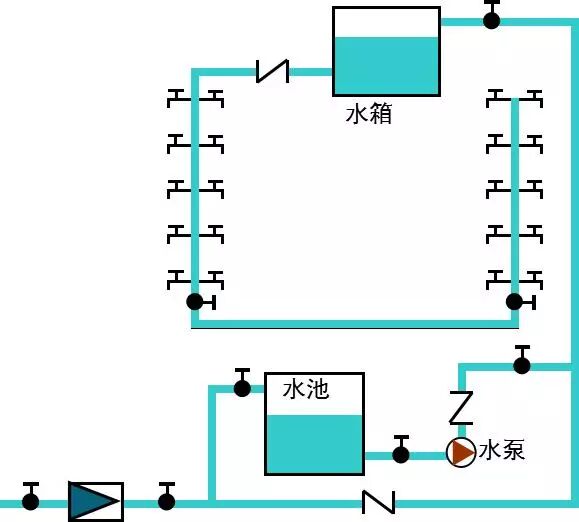

(3)、设有贮水池、水箱和水泵的给水方式
特点:水泵能及时向水箱供水,可缩小水箱的容积。供水可靠,投资较大,安装和维修都比较复杂。
适用场所:室外给水管网水压低于或经常不能满足建筑内部给水管网所需水压,且室内用水不均匀时采用。
(4)、气压给水方式
特点:供水可靠,无高位水箱,但水泵效率低、耗能多。
适用场所:外网水压不能满足所需水压,用水不均匀,且不宜设水箱时采用。

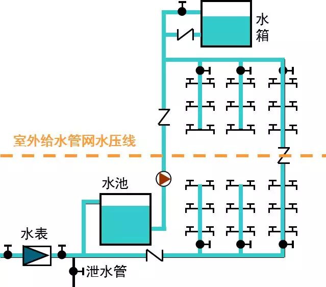

(5)、分区给水方式
特点:可以充分利用外网压力,供水安全,但投资较大,维护复杂。
适用场所:供水压力只能满足建筑下层供水要求时采用

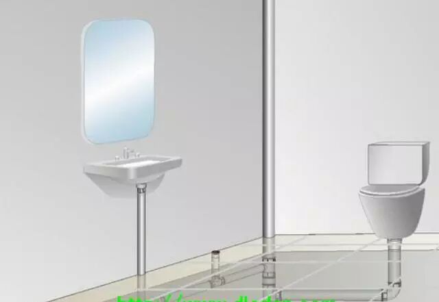

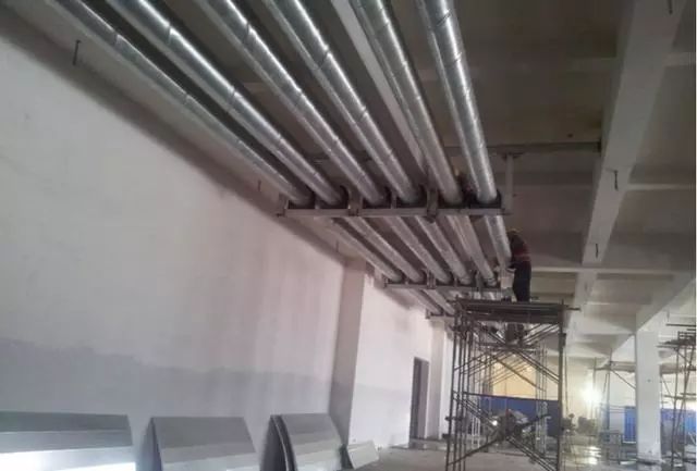

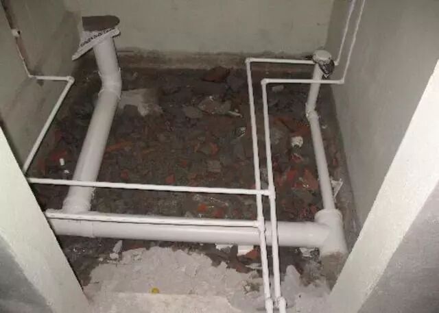

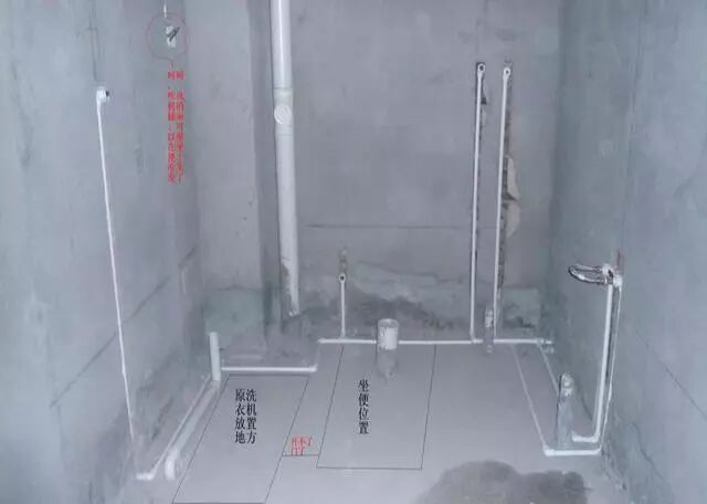

3、管道敷设方式
1、给水管道有两种敷设方式:明 装和暗装;
2、室内排水管道一般为明装,美观要求较高的场所可暗装。

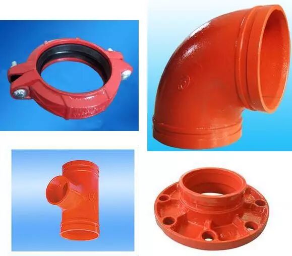

8、卡箍连接——主要适用于钢管(一般用于消防系统);

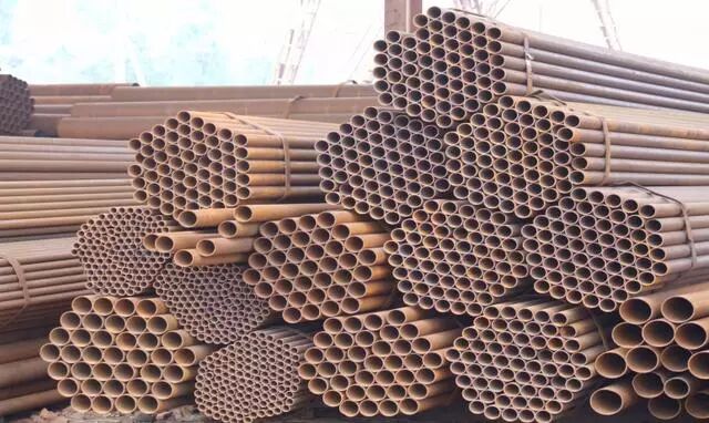

5、常用材料

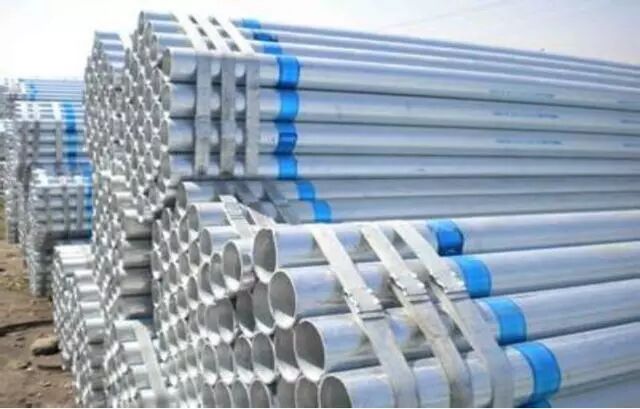

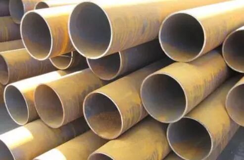

焊接钢管
镀锌钢管
无缝钢管

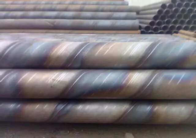

螺旋钢管

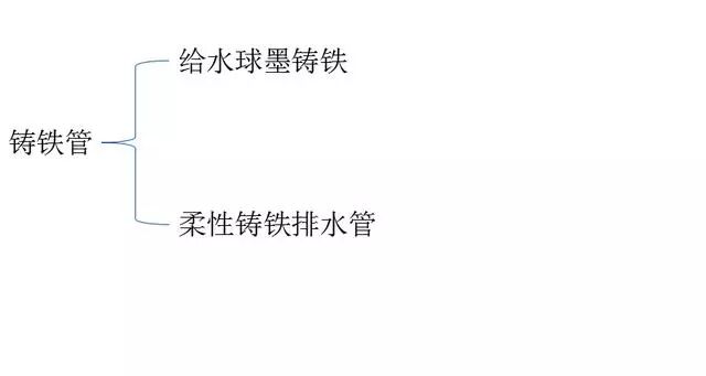

常用材料

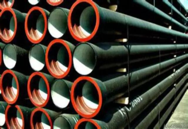

给水球墨铸铁管

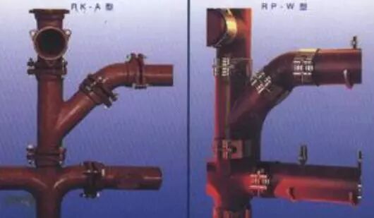

柔性铸铁排水管

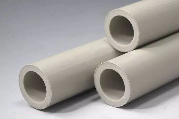

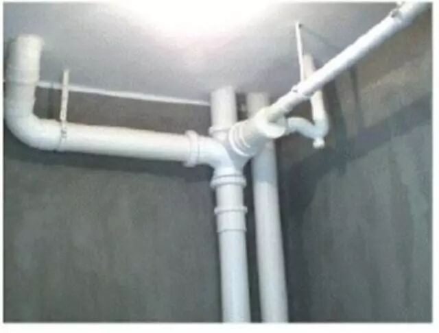

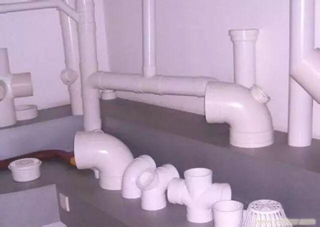

塑料管“:给水塑料管、排水塑料管

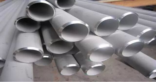

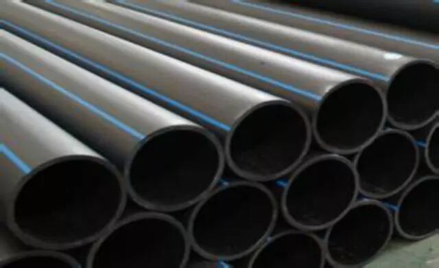

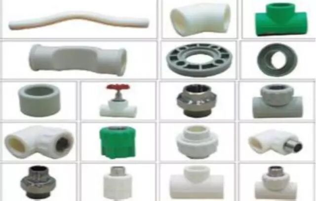

其他常用管材:PP-R管、PE管、不锈钢管
PE管

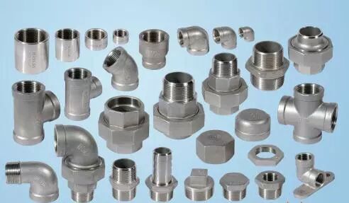

不锈钢管

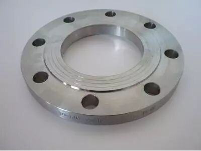

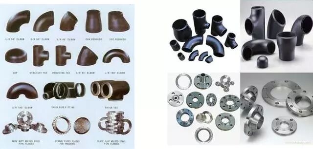

6、管件
法兰

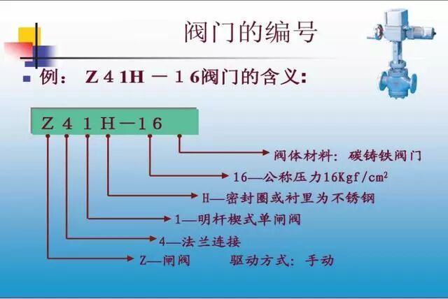

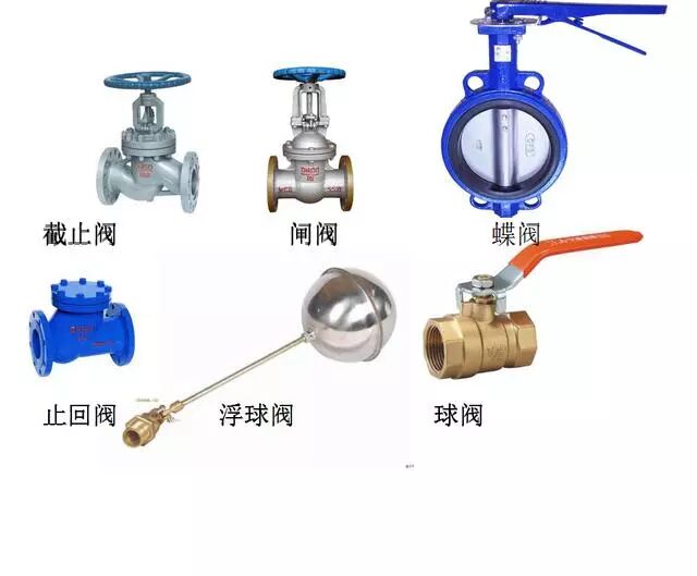

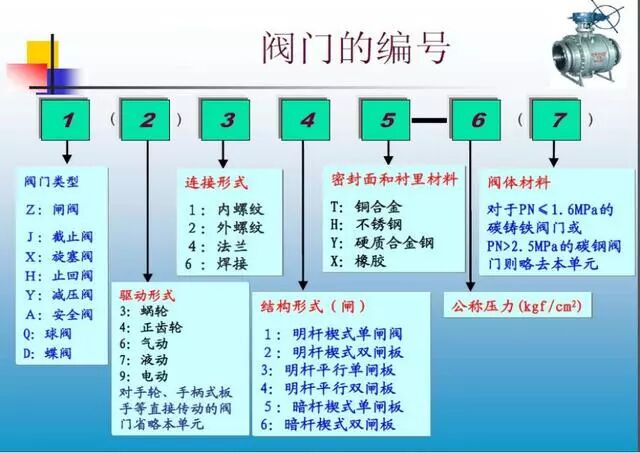

7、阀门

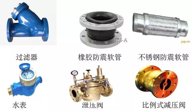

8、过滤器、软管

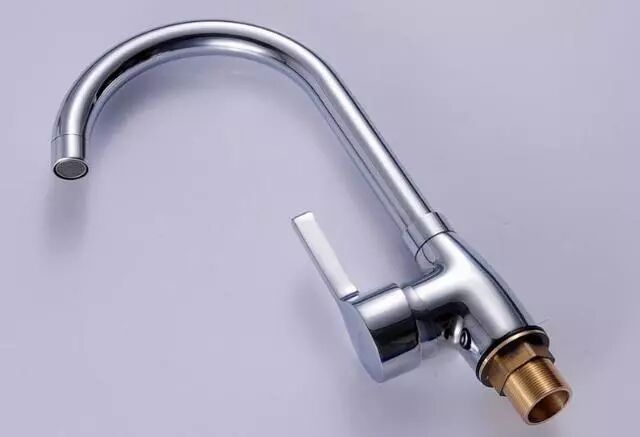

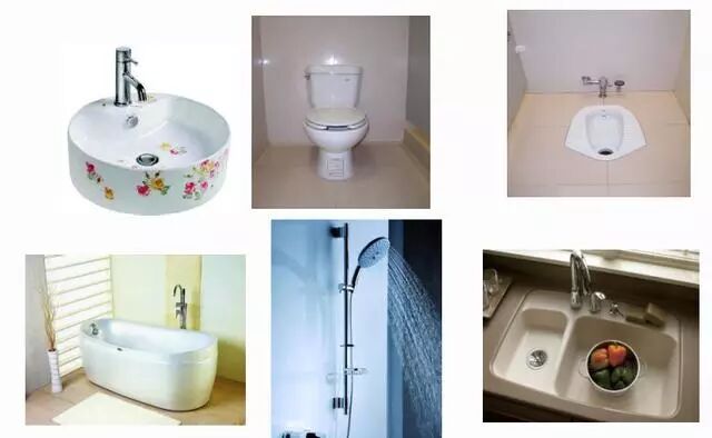

9、卫生洁具
水龙头
