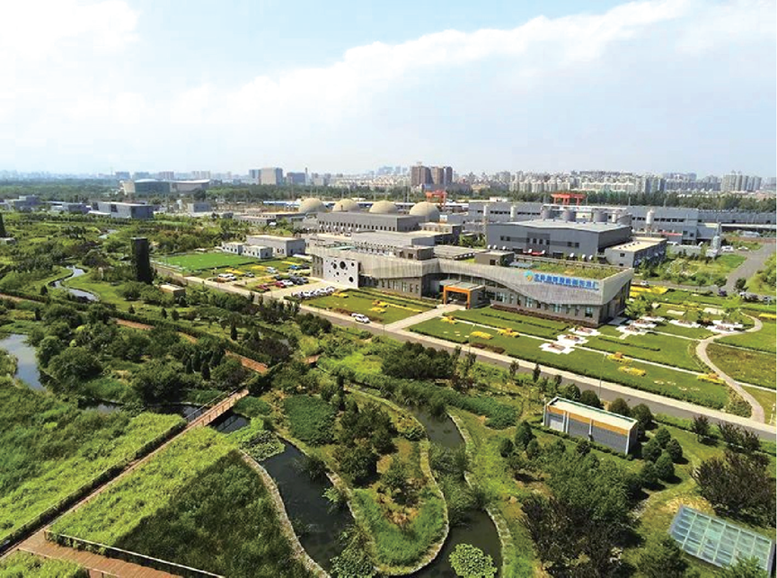

1.3.1 北京槐房再生水厂
为缓解北京南城污水处理压力,改善地区水环境质量,槐房再生水厂的建设需求非常迫切。再生水厂处理规模为60万m?/d,出水水质执行北京地方标准《城镇污水处理厂水污染物排放标准》(DB 11/890—2012)B标准,并对污泥进行减量化、无害化和资源化处理。
在方案初期,拟采用地上厂的建设模式。由于再生水厂规模大,且污水和污泥的处理标准高,需要较大的占地面积,导致在征地拆迁过程中遇到较多困难,加之市民反对等因素影响,再生水厂几易厂址,最终选址确定在槐房,用地依旧紧张,无法满足地上污水处理厂的布置需求。该厂址范围是北京西南楔形通风绿地的一部分,周边也为现况城市公园绿地。厂址紧邻小龙河的发源地,18世纪30年代为“一亩泉”的湿地景观。综合考虑用地条件、规划用地性质、周边环境特点以及用地历史风貌,最终确定将槐房再生水厂绝大部分水区构筑物紧凑布置于地下,在地下空间的上部建设湿地公园,还原水厂用地范围“一亩泉”的历史风貌,同时与周边环境做到完美融合,具有很好的社会和环境效益。
图1 槐房再生水厂鸟瞰
