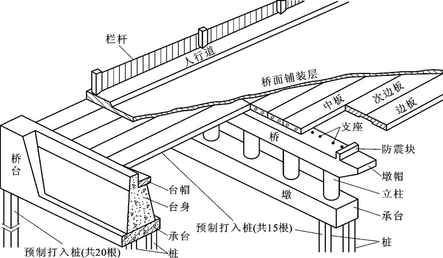

一、识读桥梁工程图
图11-1   桥梁各组成部分示意图
桥梁通常由上部结构(主梁或主拱圈和桥面系)、下部结构(桥墩、桥台和基础)及附属结构(栏杆、灯柱、护岸、导流结构等)三部分组成。如图11-2所示。
图11-2  桥梁的基本组成
图11-3  桥梁上部结构概貌
图11-4 桥梁下部结构的桥墩与桥台 (a)桥墩;(b)桥台
图11-5 桥梁的截面形式   (a)装配式T形梁;(b)箱梁桥横截面
