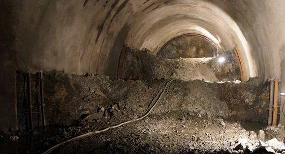

一、隧道坍塌的主要原因

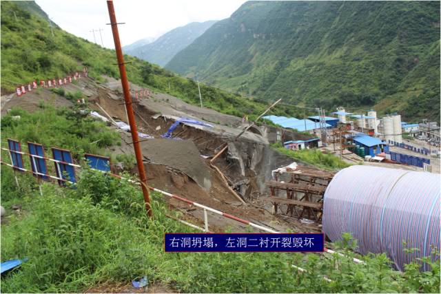

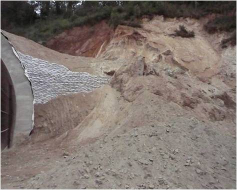

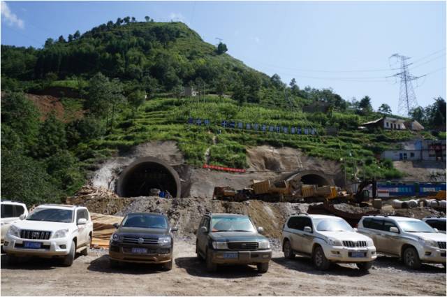

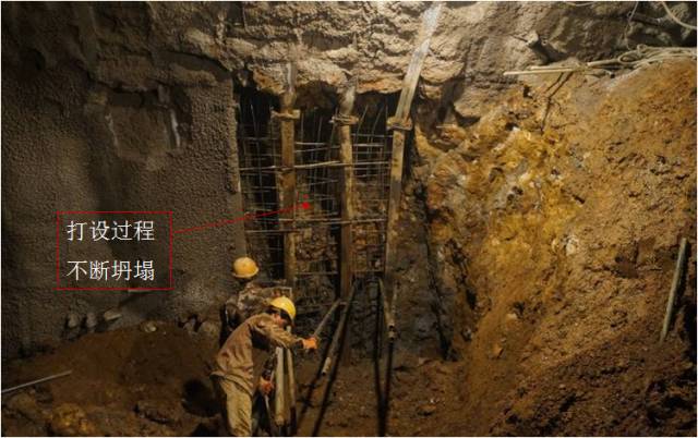

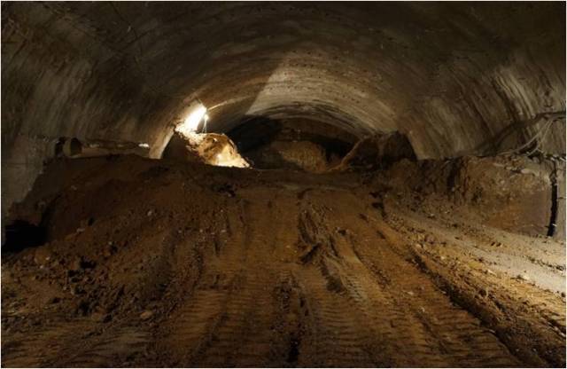

XX隧道k229+893~+915段坍塌事故,分析隧道坍塌的主要原因:
1.地质认知不足;
2.开挖方法不当;
3.支护强度不够;
4.工序衔接不紧。
人的不安全行为,物的不安全状态。要注重人的行为(主观),少强调物的状态(客观)。

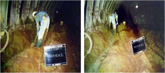

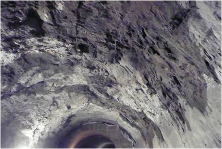

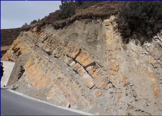

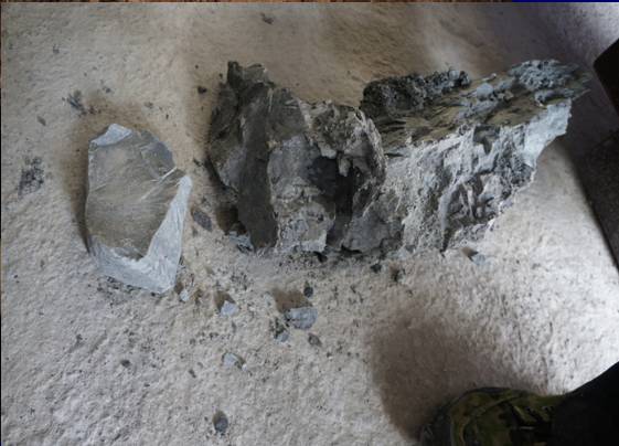

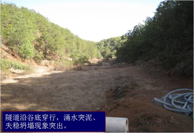

案例一:围岩级别判定

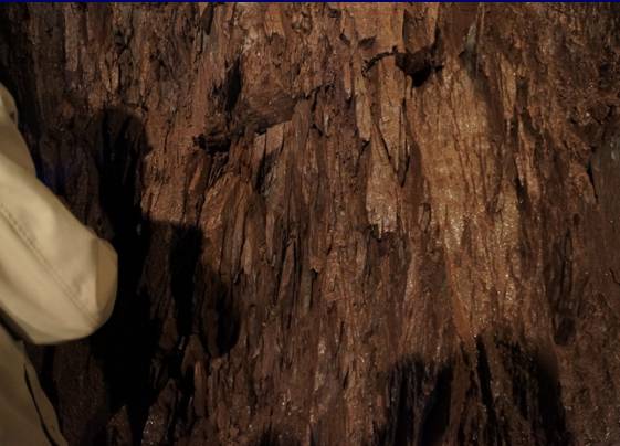

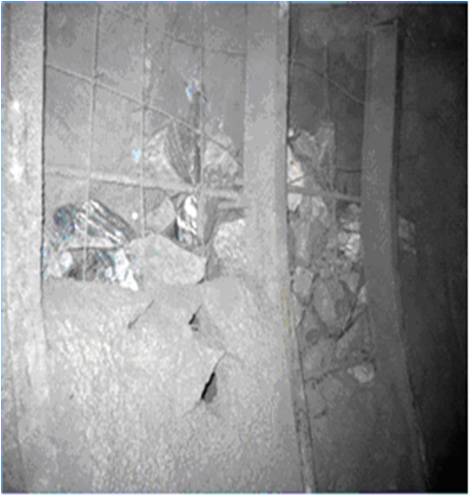

案例二:围岩变质过程:

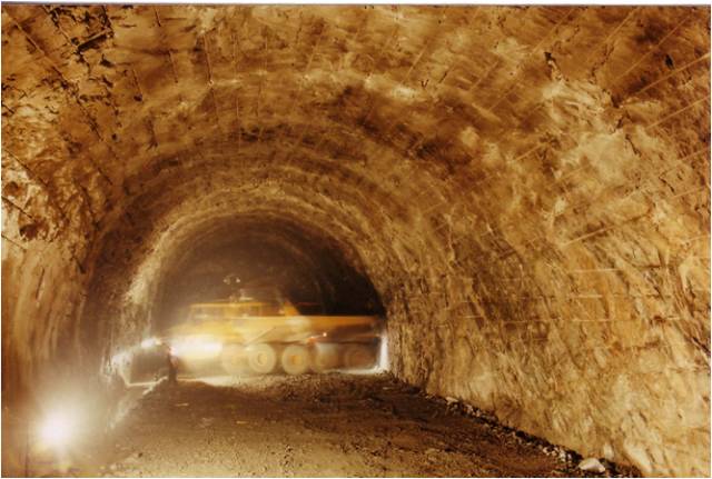

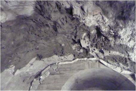

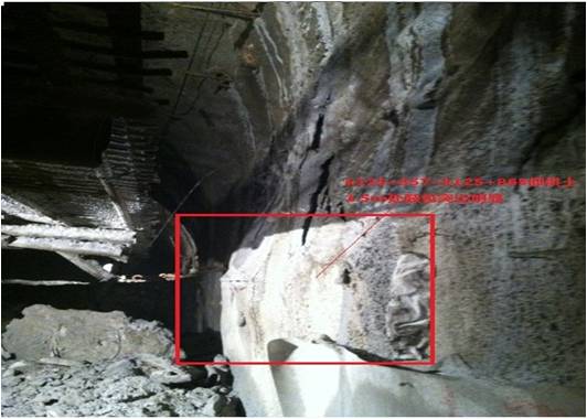

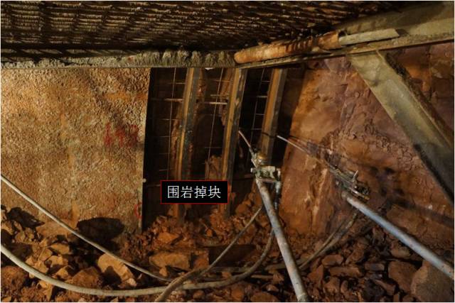

案例三:围岩变质后产生的危害

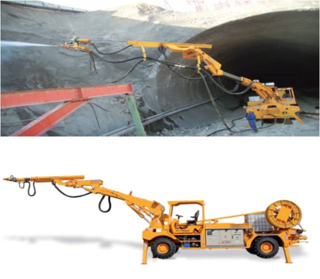

湿喷混凝土设备必须是集空压机、速凝剂供给机、喷射机械手等为一体的整体式结构,其生产能力应不小于6m3/h。

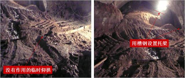

1.初期支护完成后方可进行下一分部开挖。地质较差时,每个台阶底部应按设计要求设临时钢架或临时仰拱。

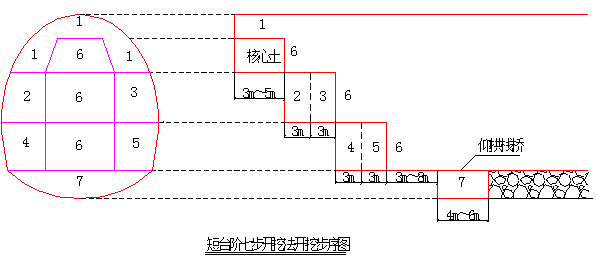

(三)环形留核心土法开挖:
1.开挖步骤:
开挖采用短台阶七步开挖法
2.环形开挖留核心土法施工应符合下列规定:
2.1.环形开挖进尺宜为0.5~1.0m;核心土面积应不小于整个断面面积的50%。
2.2.开挖后应及时施工喷锚支护、安设钢架支撑,相邻钢架必须用钢筋连接,并应按设计要求施工锁脚锚杆。
2.3.围岩地质条件差,自稳时间短时,开挖前应按设计要求进行超前支护。
2.4.核心土与下台阶开挖应在上台阶支护完成后、喷射混凝土强度达到设计强度的70%后进行。

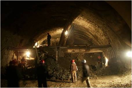

(四)隧道开挖应注意:1.隧道开挖宜采用光面爆破
光爆实例:周边眼间距一般不得大于40cm,炮眼总数一般不小于35+开挖断面面积(取整数,㎡)

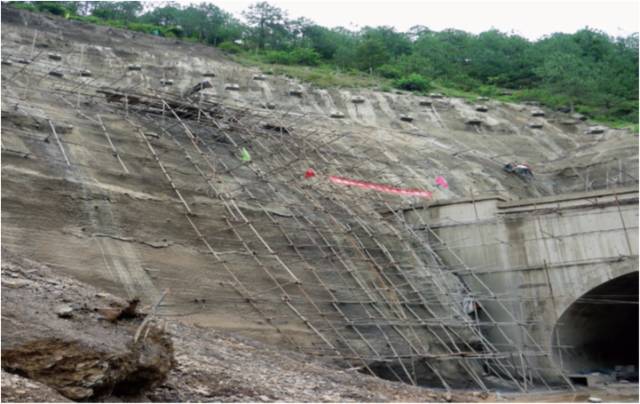

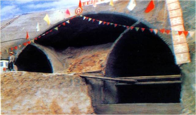

2.隧道严禁单向掘进并出洞
案例:强行出洞造成山体坍塌(应反向掘进30m~50m,在洞内贯通。)
强行出洞造成山体坍塌后,反复加固山体,浪费巨大。

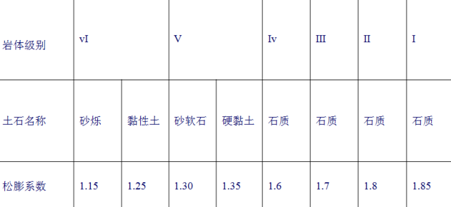

1.出渣量计算
出渣量应为开挖后的松散渣体积,装渣数量可按下式计算:Z=R·△·L·S
式中:Z——单循环爆破后石渣数量(m3);
R——岩体膨胀系数,见表2-57;
△——超挖系数,一般采用l.15~1.25;
L——设计循环进尺(m);
s——开挖断面面积。
岩体膨胀系数R值:

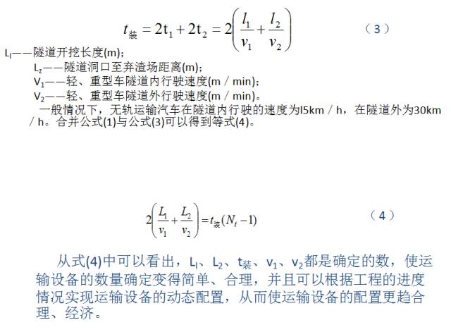

2.运输设备数量计算
t运=t装(Nc—l)(1)
式中;t运——每台运输设备在运输途中(往返)所用时间(min);
t装——装渣设备装满一台运输设备所用时间(min);
Nc——运输设备总台数。
t运=t1+t2+t3+t4(2)
式中:t1——重车洞内行驶时间(min);
t2——重车洞外行驶时间(min)}
t3——轻车空载洞外行驶时间(min);
t4——轻车空载洞内行驶时间(min)。
根据施工隧道内行车安全要求,隧道内轻、重型车均应限速行驶,为计算方便,在隧道外可将轻型车与重型车视为同等速度行驶,故可得到下式:

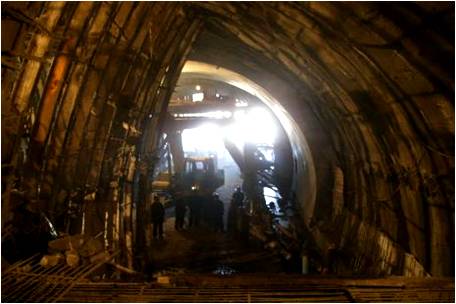

五、初期支护

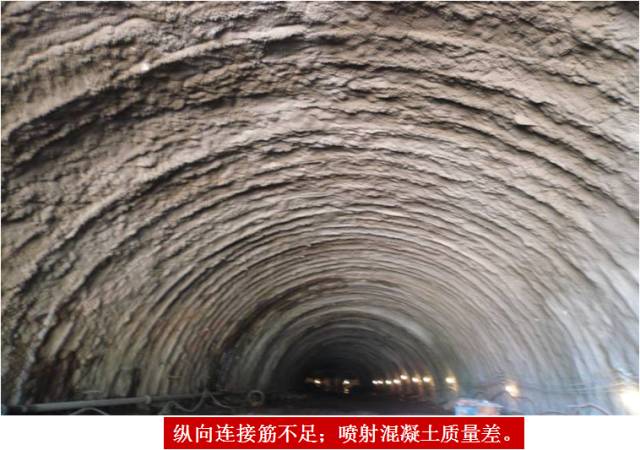

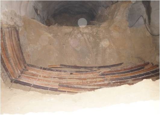

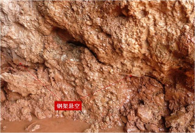

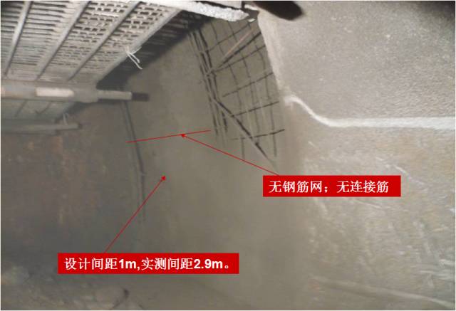

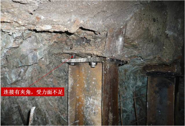

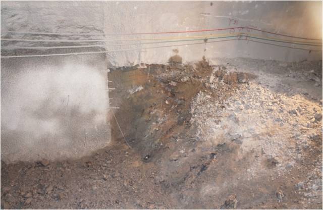

1.初支与围岩不密贴:

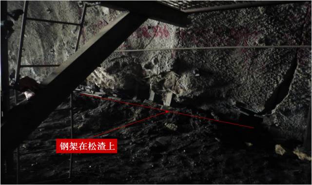

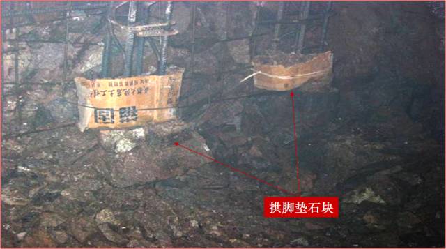

2.钢架安装不规范:
基础超挖后处理不规范,下部开挖后钢架自然悬空。

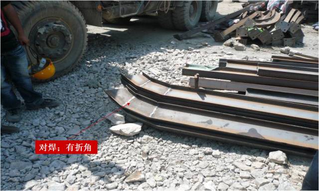

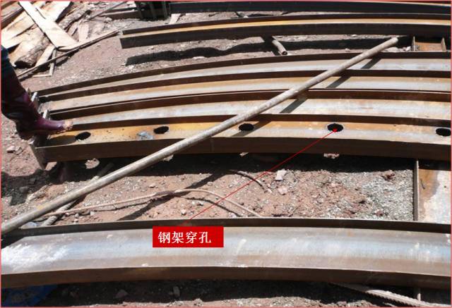

4.钢架制作不规范:

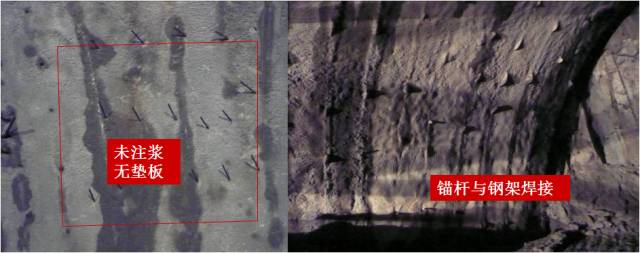

5.锚杆施作不规范:
系统锚杆应均匀的分布在相邻两榀钢架的中间,严禁将锚杆与钢架进行焊接。锚杆与钢架的关系应按下图所示布设:

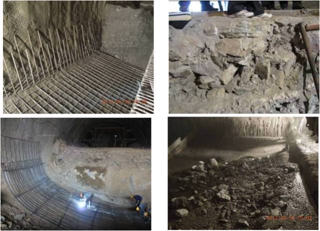

六、仰拱施工

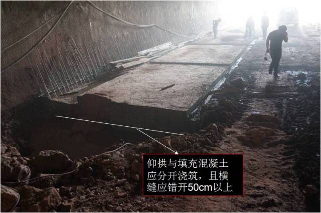

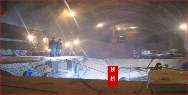

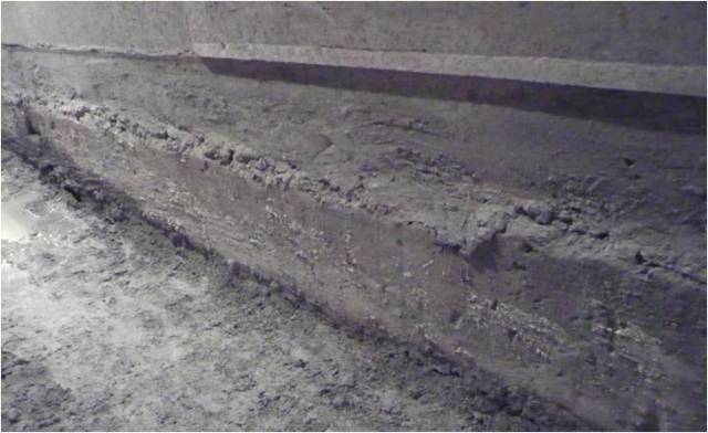

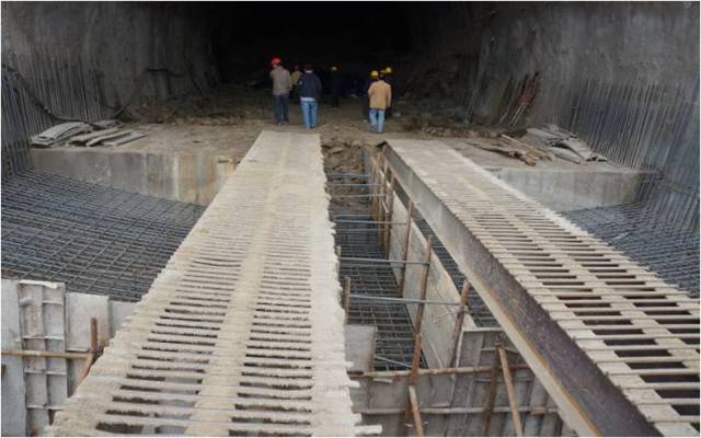

仰拱部位开挖应符合下列规定:
1、挖至设计高程时,底面应圆顺,清除杂物。
2、做好排水设施,清除积水。
3、隧道底两隅与侧墙联接处应圆顺。
4、仰拱应全断面一次开挖成形,可跳槽开挖,跳槽开挖长度不得大于5m。
5、仰拱部位开挖时,应采用栈桥通过。
实例:
仰拱全断面施工:
错误的仰拱施工:案例1
案例3.仰拱钢筋安装、填充混凝土浇筑
案例4.仰拱一次开挖过长,初支钢架弧度、连接不正确

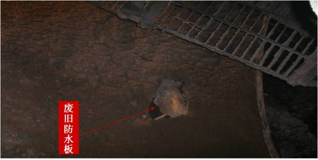

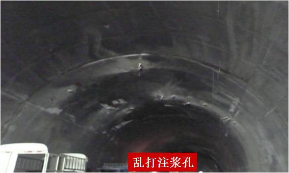

1.衬砌台车顶部未预留排气管通过的孔洞,致使拱顶混凝土与初支间产生空洞。

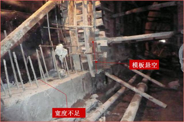

2.施工工艺错误,造成边墙与基础结合部位跑模,漏浆严重。
在侧向应力较大的情况下,边墙与基础的衔接部位首先开裂:
措施1:基础宽度应按设计一次到位,台车模板不得悬空,应安装在基础顶面。
措施2:从衬砌台车结构考虑,一次成型或不设矮边墙。

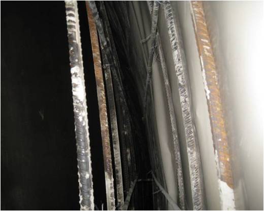

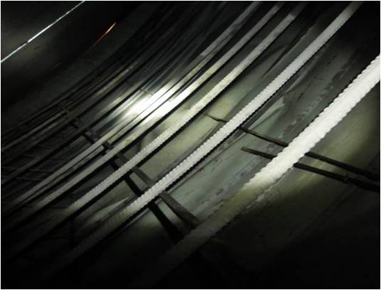

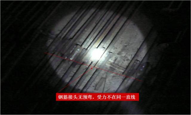

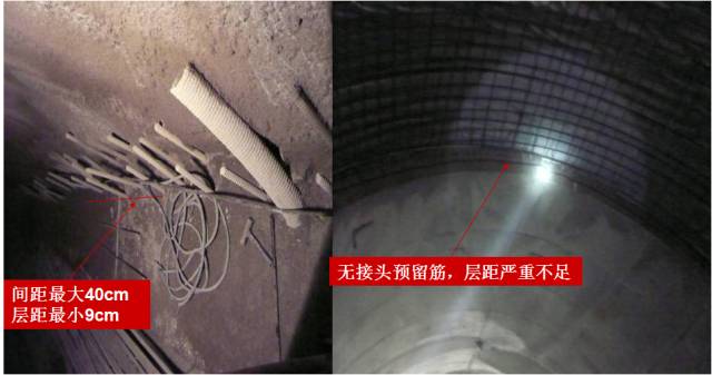

3.钢筋制作、安装不规范
图片钢筋间距、层距未按设计施作
已关模准备浇筑混凝土的二衬钢筋
已关模准备浇筑混凝土的二衬钢筋
图片钢筋定位不准,保护层厚度不足,漏筋。
措施:二衬钢筋定位安装

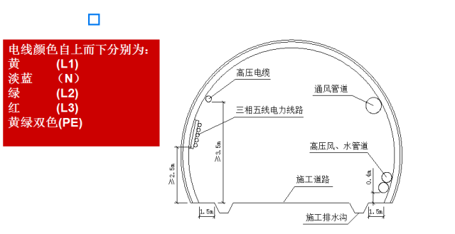

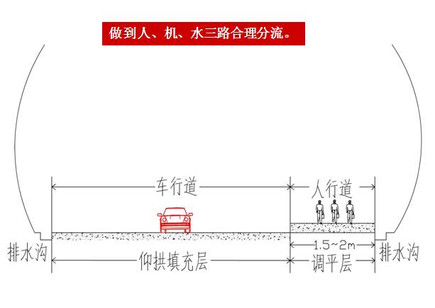

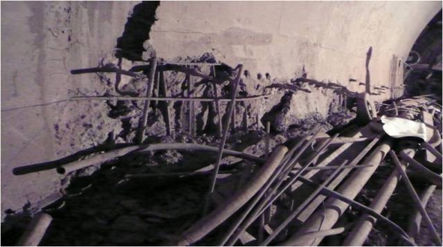

八、三管两线的布设

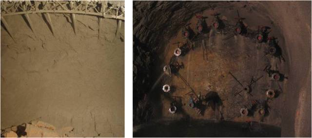

九、软弱围岩(Ⅴ级)防沉降变形措施
1.加强超前小导管注浆或帷幕注浆
2.加强各部钢架脚部托梁设置
3.取消系统锚杆,增设径向注浆钢管,宜采用双液浆。
4.加强工序衔接,使初支、二衬尽早成环:

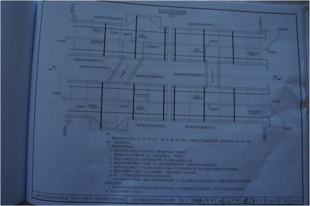

十、防水与排水
(一)施工排水
(二)结构排水设计

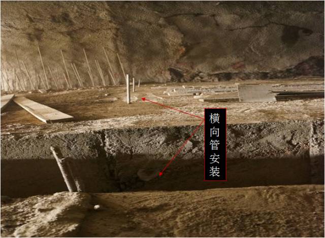

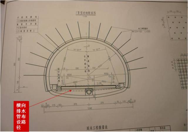

无仰拱时横向排水管安装:
150m~300m设检查井,营运养护难以进行,与永久性原则不适宜。
1.中心水沟结构排水施工
2.路侧排水、路面盲沟
盲沟应设在施工缝:

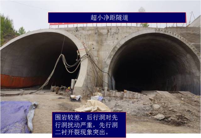

隧道线型结构:

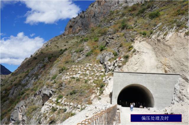

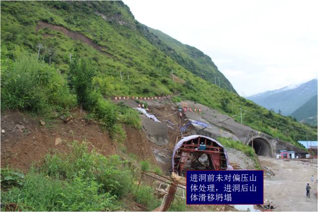

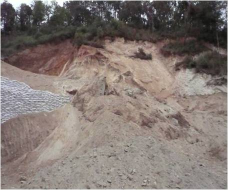

十二、洞口偏压处理
设计不到位,偏压处理滞后
尽快施工洞门,并反压回填。
