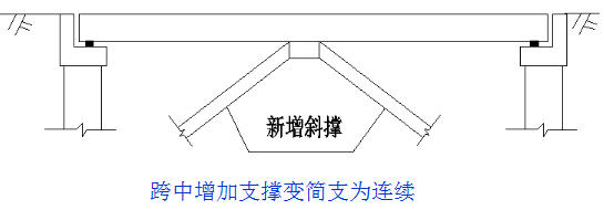

可选的加固方法有:
(1)对板底产生的纵、横向裂缝,当缝宽超过规范的限制时,均可采用粘贴钢板法或粘贴纤维复合材料法加固。但对解决跨中下挠的效果不好;
 (2)预应力加固法,在板底锚固多根平行的预应力细钢丝,张拉后覆盖特制混凝土(板底锚固多根预应力钢丝),或者设转向托架后折线形布钢束张拉,预应力钢索穿过两端板中斜孔锚固于铺装层下(折线形布置体外预应力索)。
(3)改变结构体系法,如简支板变连续板,小跨径板桥可在跨中或跨中附近增设桥墩或斜撑,采用“跨中增加支撑变简支为连续”,但应注意在中支点负弯矩区,应结合桥面改造,增设足够的受拉钢筋。以上两种方法对解决跨中下挠效果较好;
(4)锚喷混凝土加固法,在板底锚固钢筋网后,喷射混凝土覆盖。其实质是增加板底配筋,类似于“板底锚固多根预应力钢丝 ”图,只不过板底增加的是普通钢筋网;
 (5)对桥面铰缝处的纵向裂缝,只有通过桥面改造来解决,如增加桥面横向钢筋布置,加厚铺装层等;
 (6)对板桥支座脱空现象,可采用更换,加钢垫板,楔紧等方法解决。

可选的加固方法有:
(1)对板底裂缝,当缝宽超过规范要求时,可采用粘贴钢板或粘贴纤维复合材料法加固;
(2)对墩顶处桥面开裂,可采用在负弯矩区的混凝土铺装层内增设受拉普通钢筋或预应力钢筋,提高支点截面抗弯能力;
(3)预应力加固法,在板底设转向托架,按折线形布束张拉,此法对各种因受力产生的病害均有利。
(4)改变结构体系法,如在跨中或跨中附近增设斜支撑,解决跨中下挠过大,或预应力不足,类似于下图,但应增强支撑截面负弯矩区的受拉钢筋。
