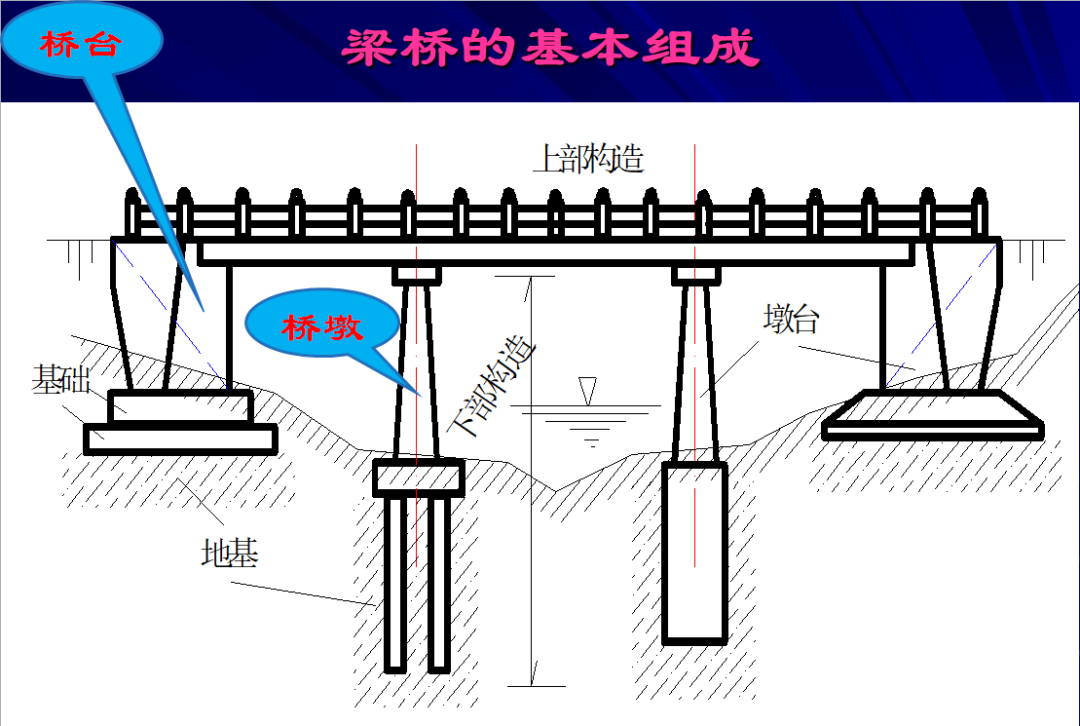

桥梁的基本组成
  • 上部结构
     1、桥跨结构(承重结构)
     2、桥面构造
  • 下部结构
     1、桥墩、桥台
     2、墩台基础
  • 支座

下部结构

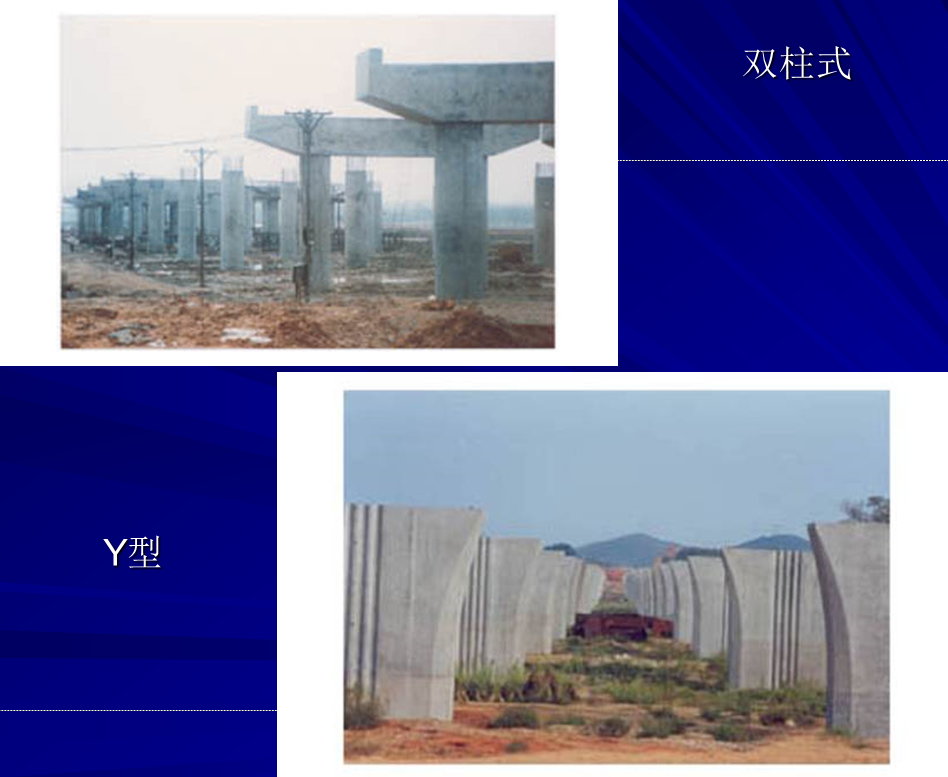

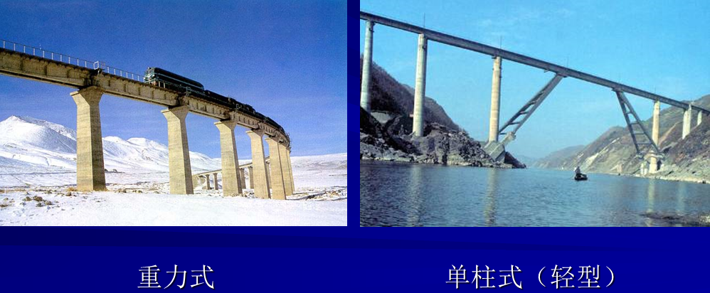

1、桥墩
    在桥的中间,支承桥的左右两跨通过支座传来的竖直力和水平力。类型分重力式桥墩和轻型桥墩
2、桥台
        两端桥头的支承结构物,它是连接两岸道路的路桥衔接构造物。承受支座传递来的竖直力和水平力,台后填土及填土上荷载产生的侧向土压力。防止路堤填土的滑坡和坍落。类型分重力式桥台和轻型桥台
3、基础

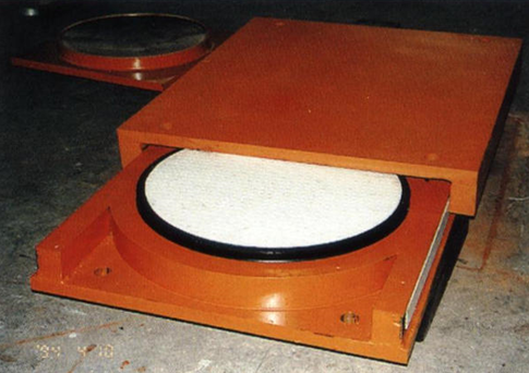

(3)桥梁盆式橡胶支座
     盆式橡胶支座是钢构件与橡胶组合而成的新型桥梁支座。具有承载能力大、水平位移量大、转动灵活等特点,适用于支座承载力为1000KN以上的大跨径桥梁。
   盆式橡胶支座分固定支座与活动支座。活动盆式橡胶支座由上支座板、聚四氟乙烯板、承压橡胶块、橡胶密封圈、中间支座板、钢紧箍圈、下支座板以及上下支座连接板组成。组合上、中支座板构造或利用上下支座连接板即可形成固定支座。

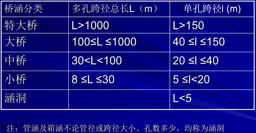

桥梁涵洞按长分类

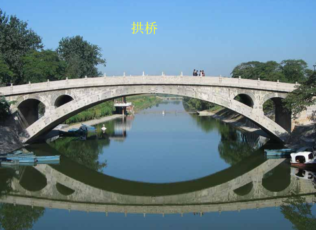

梁式、拱式、悬吊式
     结构工程上的受力构件,总离不开拉、压、剪、弯、扭等基本受力方式。由基本构件所组成的各种结构物,在力学上也可归结为:梁式、拱式、悬吊式三种基本体系以及它们之间的各种组合,现代的桥梁结构也一样。桥梁各种体系的特点,决定其受力特点、建桥材料、适用跨度、施工条件等。
