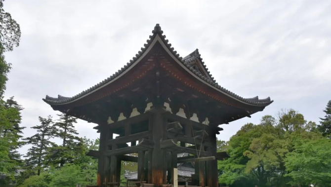

钟楼单层,屋顶单檐歇山形式。钟楼内梵钟,仍为日本天平胜宝四年(752年)铸造,尺度巨大,是现存中世以前最大的梵钟。钟楼经1966年的落架修缮,镰仓时代再建当初的形制面貌得以复原(图1)。
图1 日本奈良东大寺钟楼

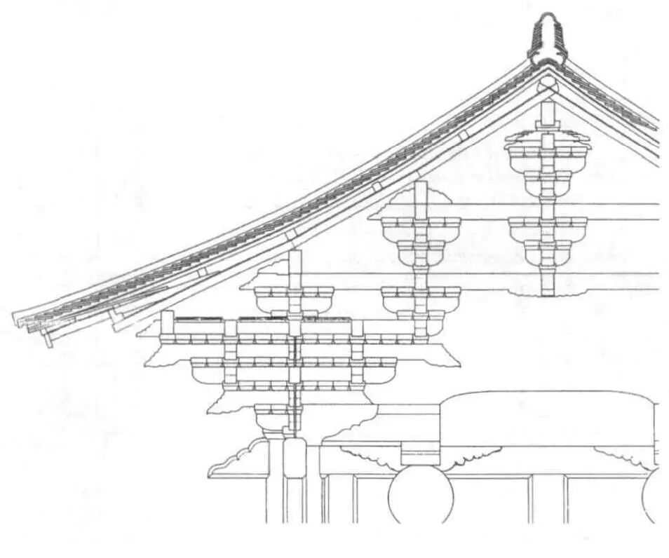

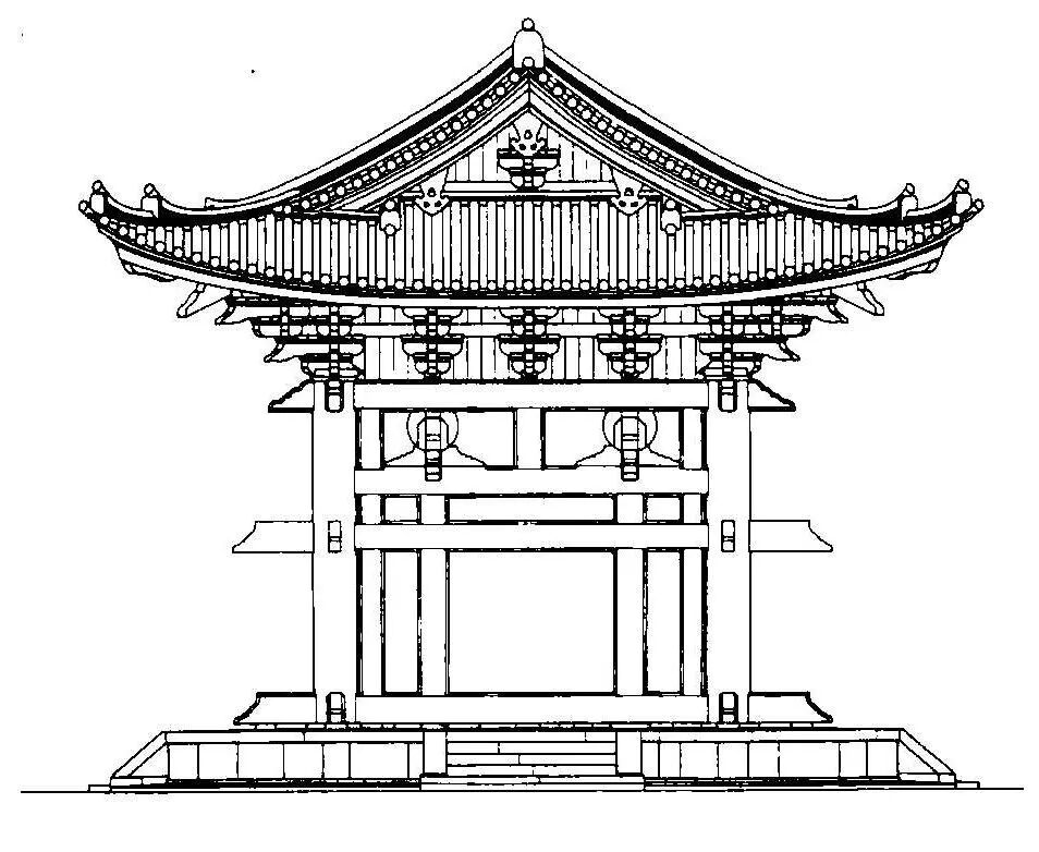

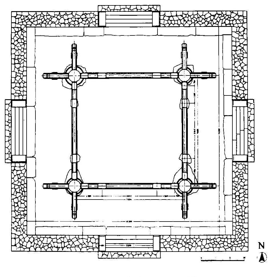

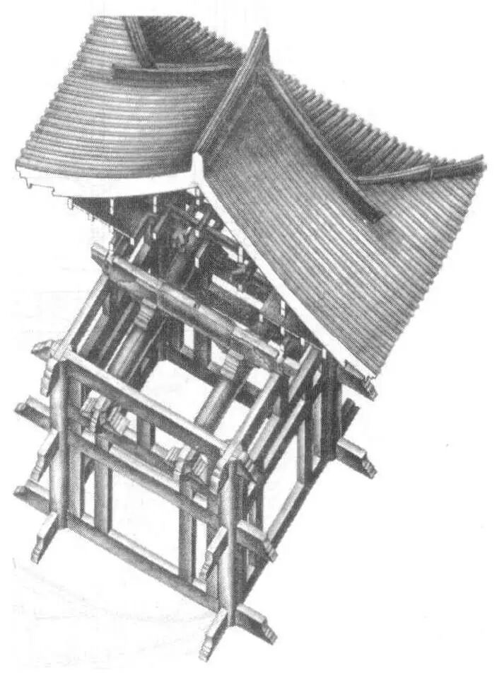

钟楼方形平面,基座四面各设台阶。面阔一间,内立槏柱,补间铺作三朵,补间铺作的配置形式,带有明显的唐样建筑要素(图2、图3)。
图2 东大寺钟楼平面图[1]
图3 东大寺钟楼立面图[1]

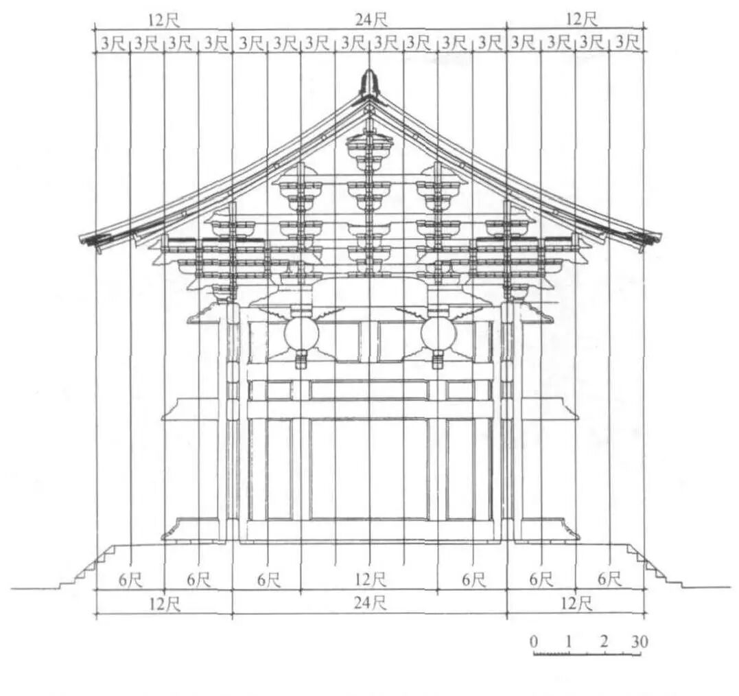

构架及其构造形式是钟楼技术特色的主要方面,也是中世宋技术影响的最突出的表现。钟楼构架形式与钟楼荷钟负重的特点相关联。构架刚健雄壮,柱梁用材硕大,柱径84厘米,上、下两层圆截面大月梁直径分别为86厘米与98.6厘米。上串承东西向两条大月梁,其上居中再架悬吊梵钟之大月梁,硕柱肥梁构成钟楼刚劲有力的支撑构架。
由于巨钟沉重,高3.86米、直径2.71米、重26.3吨,故在构架传力系统上,梵钟的荷重不是直接传至四角立柱,而是由大月梁传至四面槏柱,再传至地面,四角立柱主要只承受屋顶荷载,屋顶梁架由四柱扶壁及补间铺作里跳承托支撑,整体构架形式的设计合理而巧妙(图4)。
图4 东大寺钟楼构架

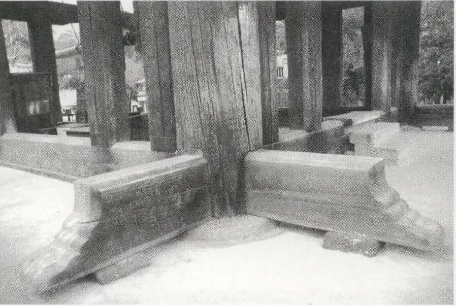

串技术的发达,是日本中世天竺样构造技术的显著特征,而东大寺钟楼则表现得尤为突出。钟楼构架柱身部分,从上至下由四层串材拉结,即以头串、上串、下串及地串(日本称作头贯、飞贯、内法贯及地贯)这四层纵横交接的串材紧密拉结,四串贯穿柱身,绞角出头,加强了钟楼构架的整体刚度和稳定性(图5)。
图5 东大寺钟楼串技术的运用
串材的运用,是宋技术对日本建筑技术上的最大贡献。中世之前的和样建筑,以钉于柱头的长押作为柱头连接,保持构架整体的稳定。中世宋技术传入后,首先在天竺样建筑上,开始采用串构造技术,解决了日本此前和样建筑构造上的整体稳定性问题。南宋串构造新技术,极大地推动了日本中世建筑的技术发展与革新。

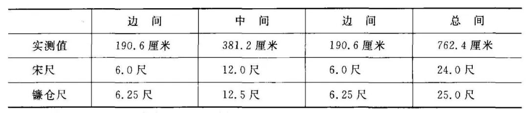

东大寺钟楼方一间,四面各间内又以槏柱分作三间,其实测值及复原尺寸如表1所示。
表1 东大寺钟实测值及复原尺寸
注:宋尺=31.76厘米,镰仓尺=30.50厘米。
以上间广复原分析,宋尺的吻合性显然好于镰仓尺,以下以此推定营造尺,根据钟楼尺度构成的规律,再作进一步的校验。

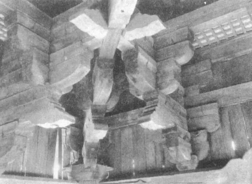

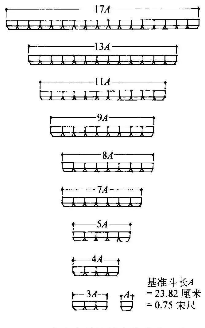

钟楼斗栱七铺作,双抄双昂,隔跳计心并做假昂。斗栱构成形式别有特色,通常斗栱由斗与栱分件组成,而钟楼的斗与栱相连一体,由一木作成,散斗附于栱、枋下,所有斗长相同,无间隙地排列成横向连斗形式(图6、图7)。根据相连的栱、枋长度,从3至17连斗,形成九种类型的连斗形式(图8)。
图6 东大寺钟楼连斗形式(剖面局部)[1]
图7 东大寺钟楼斗栱里跳连斗形式
资料来源:《世界建筑全集》日本2-中世,平凡社
图8 东大寺钟楼的九种连斗形式
钟楼连斗的这一特性,决定了其斗长尺寸(23.82厘米,合0.75尺)在钟楼尺度构成上的重要性。斗长成为钟楼尺度构成的基准,这可称是宋式倍斗模数方法的一种特殊形式。

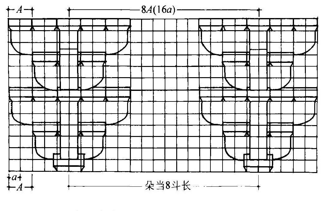

钟楼斗栱尺度构成的特色在于,以斗长为模数基准,控制斗栱的整体构成,钟楼斗栱的立面构成,吻合于以1/2斗长为基准的方格构成模式(图9)。在钟楼斗栱构成上,斗的本意已经淡化,成为附于栱上的一种斗形装饰,而其真正的作用和意义则体现在作为尺度基准的斗长之上——“倍斗长而取长”。钟楼的倍斗模数构成,应表现的是显著的宋技术特色。
图9 东大寺钟楼斗栱立面及朵当构成方格模式

相对于传统和样的无补间铺作形式,宋技术影响下的日本中世建筑最大的形象特征,即是补间铺作的出现。钟楼补间铺作三朵,朵当均等。钟楼朵当与间广构成,同样也由斗长模数基准所控制,钟楼整体尺度构成已趋模数化,即其朵当以斗长8倍为之。相应的,间广则以四朵当、32斗长为之。钟楼尺度构成归纳如下:
斗栱构成:A (23.82厘米,0.75尺)
朵当构成:8A (190.56厘米,6尺)
柱间构成:32A (762.24厘米,24尺)
钟楼尺度构成上,形成了斗栱、朵当与间广一体化的模数构成(图7)。

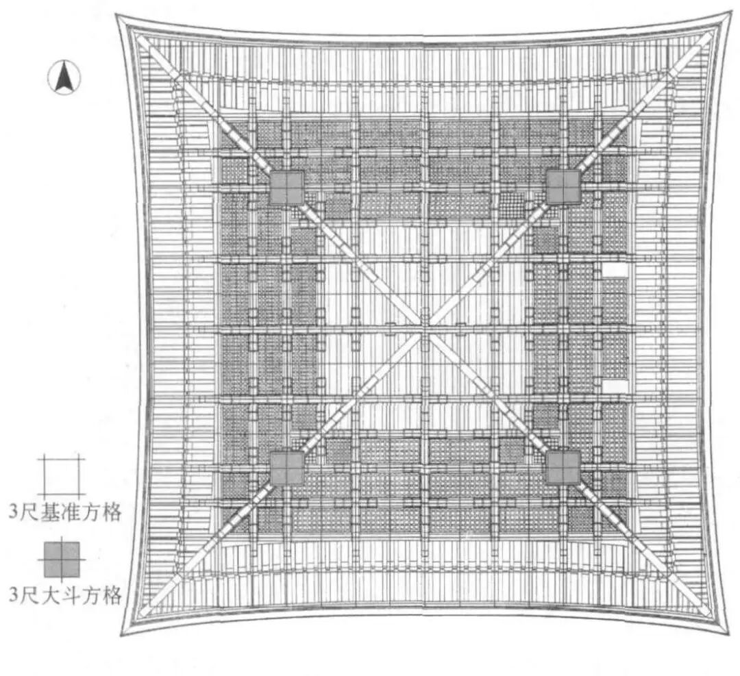

又由实测数据分析可见,3尺(95.3厘米)是钟楼尺度构成上的扩大模数,朵当、架深、间广、跳距、檐出都与之成简洁倍数关系(图10),3尺扩大模数的构成为4A,即4斗长的构成关系。由此形成以斗长0.75尺为基本模数,以4斗长3尺为扩大模数的特点。
图1 0 东大寺钟楼剖面尺度构成分析(底图取自文献[1])
3尺4斗长的扩大模数,实际上又可称作大斗模数。钟楼转角铺作栌斗,方形,实测斗长95厘米,设计尺寸3尺,合4斗长。故钟楼的基本模数与扩大模数的形式,实际上即小斗模数与大斗模数的形式。这一模数特色,别具意味(图11)。
图1 1 东大寺钟楼仰视平面尺度构成分析(底图取自文献[1])
