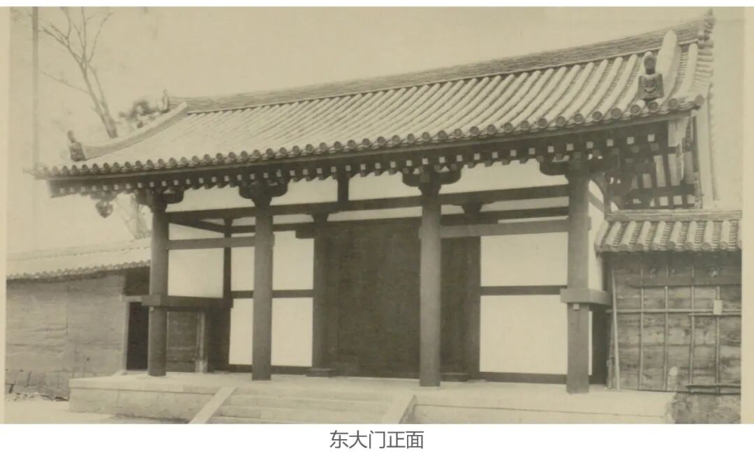

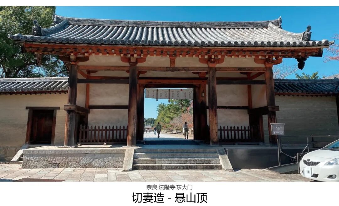

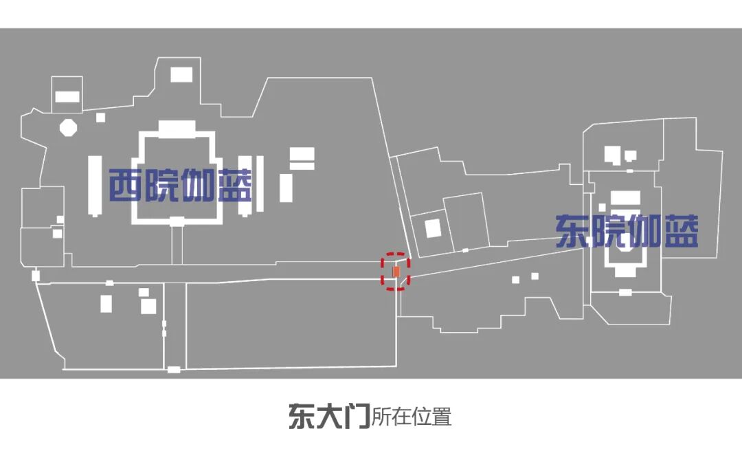

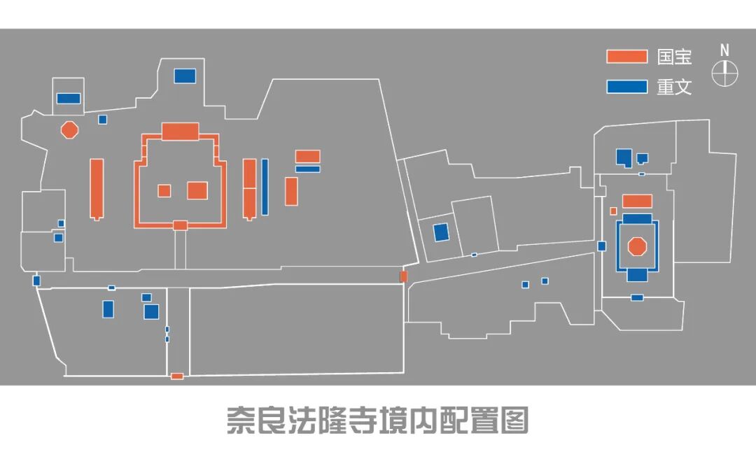

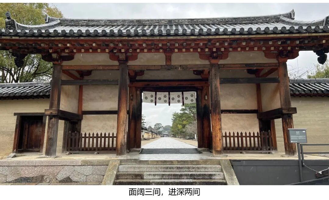

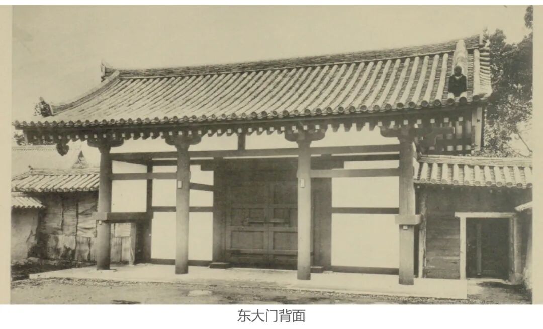

奈良法隆寺东大门位于:奈良县生驹郡斑鸠町法隆寺山内-1-1;建造时间推断:奈良时代。东大门是法隆寺西院伽蓝的东门,别名“中之门”,因为它位于东院伽蓝和西院伽蓝的中间

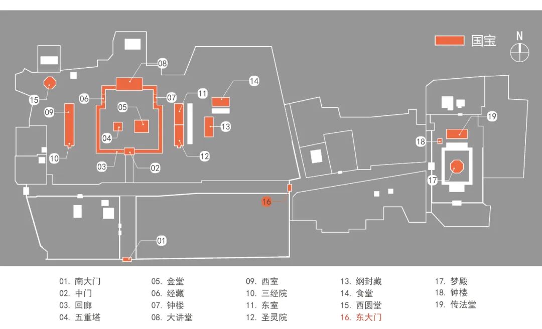

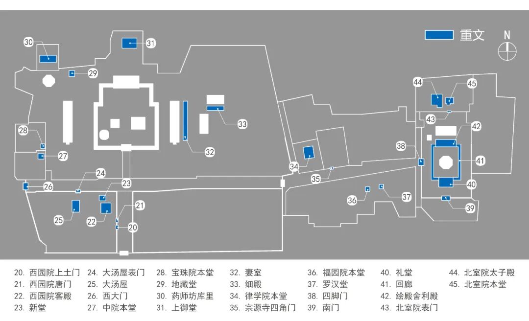

1.奈良法隆寺重要建筑分布图
红色-国宝;蓝色-重要文化財
-国宝建筑-
-重要文化财建筑 -

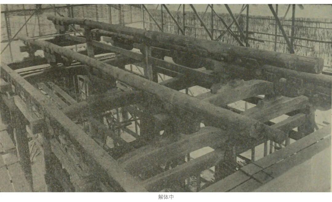

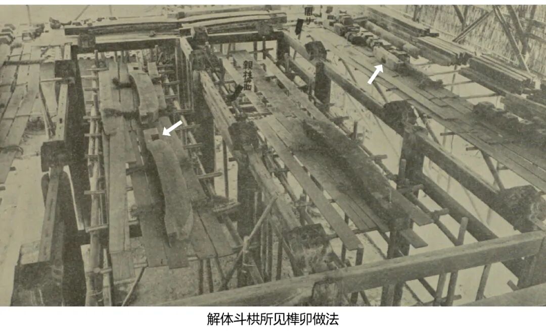

2.东大门的修缮
昭和十年(公元1935年),对东大门进修了落架大修

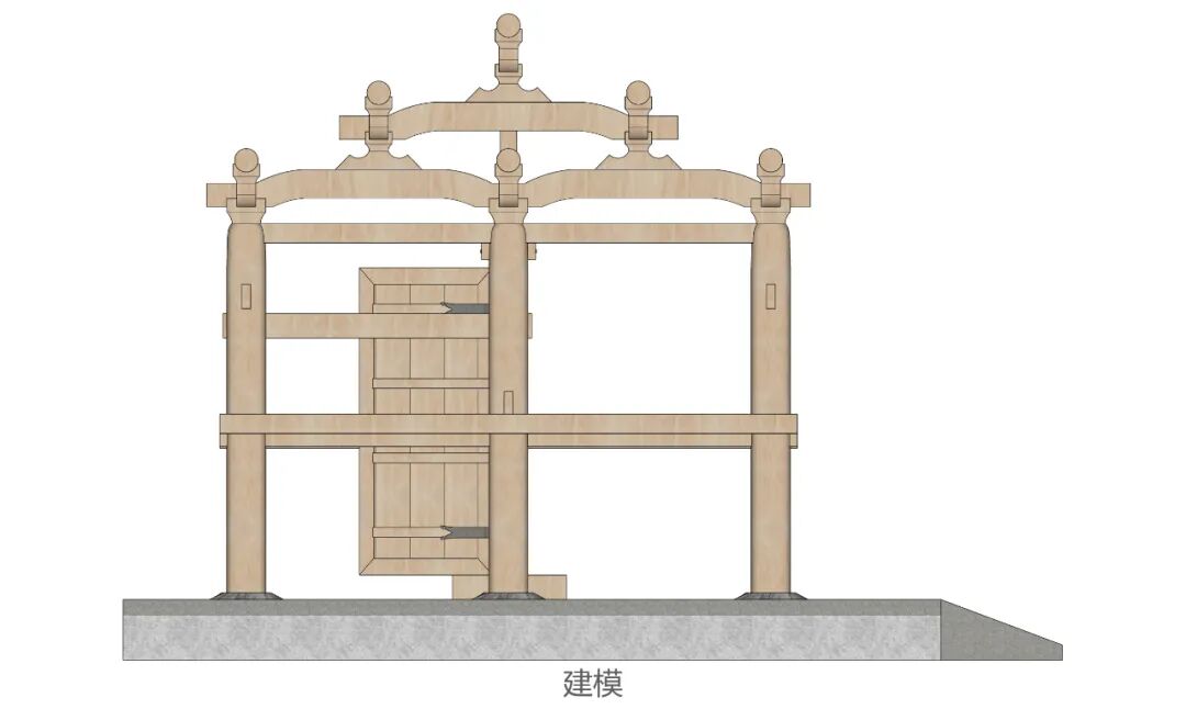

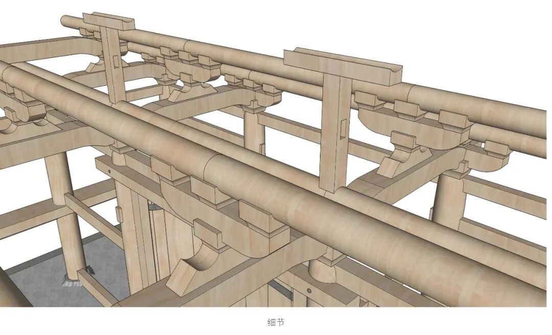

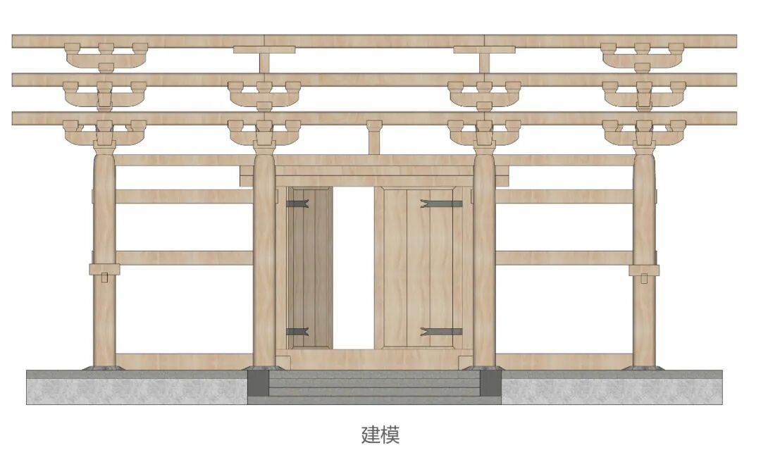

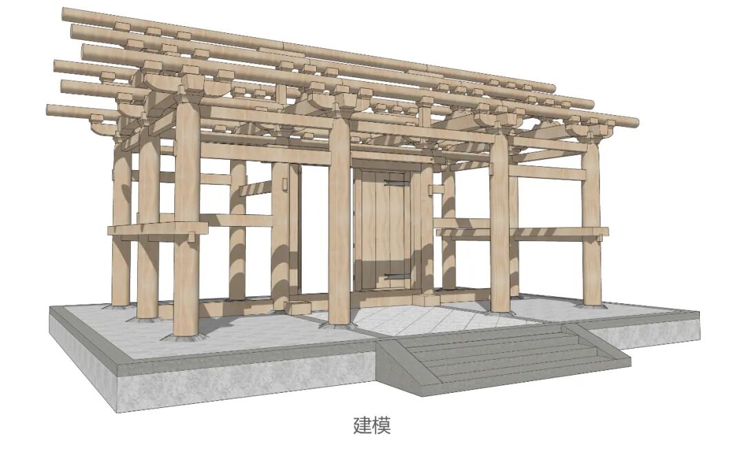

3.东大门的建模学习

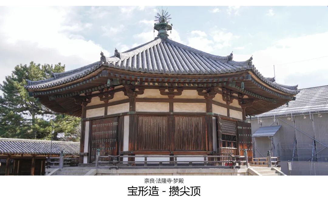

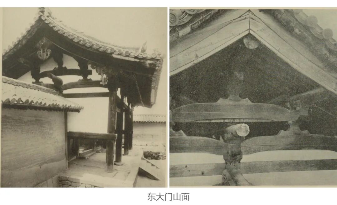

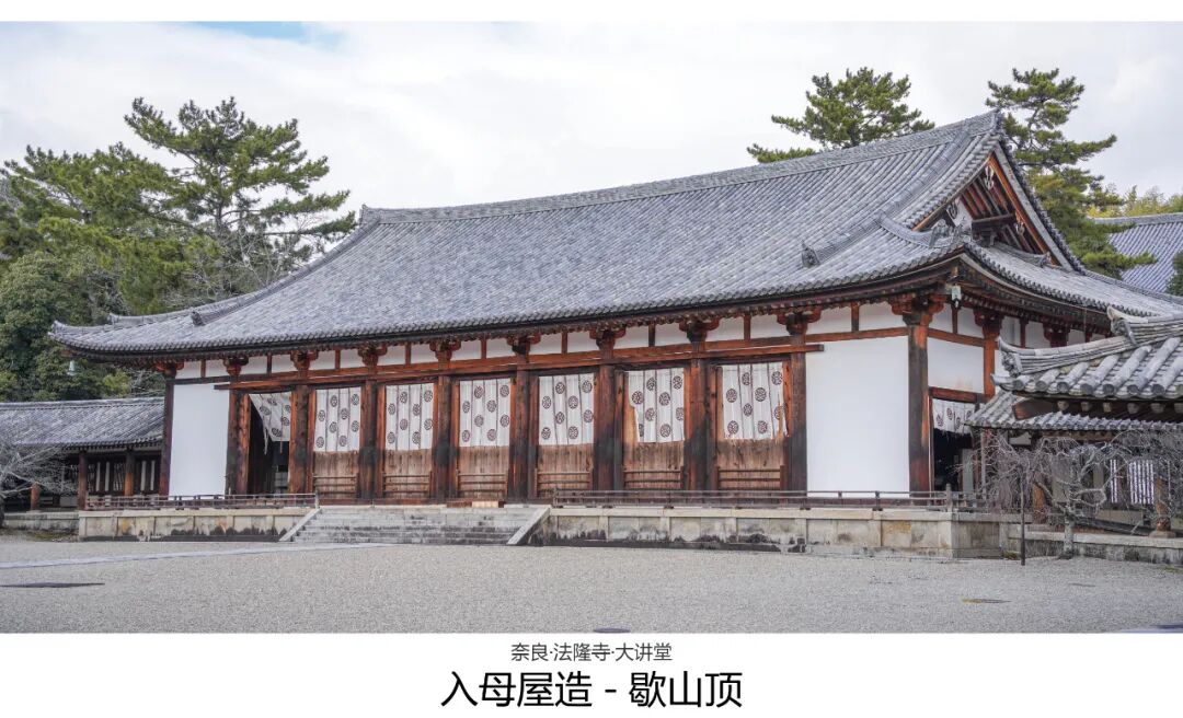

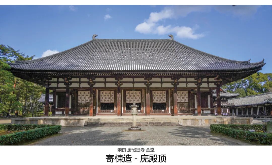

4.日本常见屋顶形式

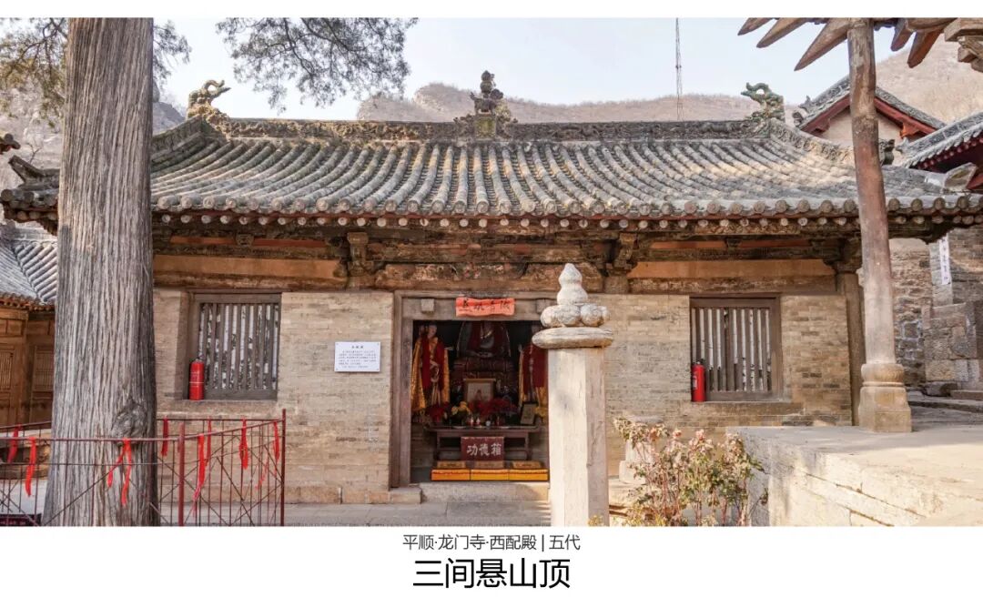

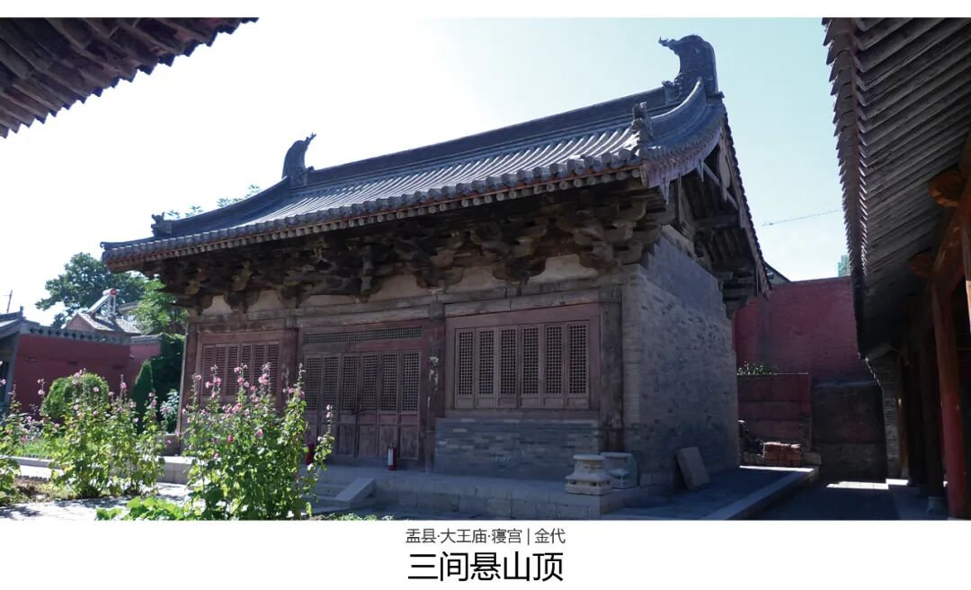

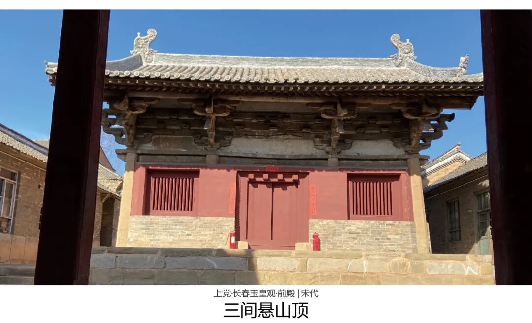

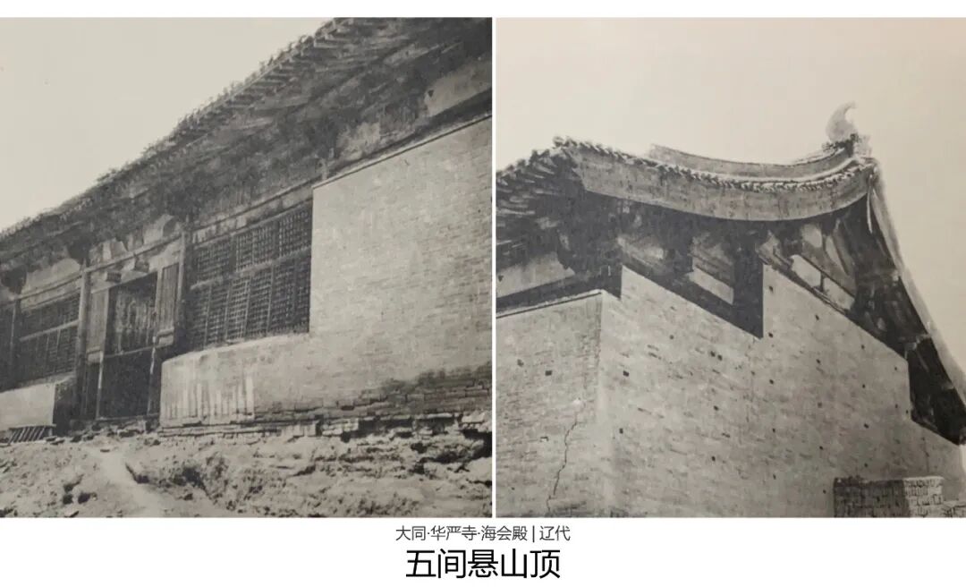

5.国内早期悬山顶建筑

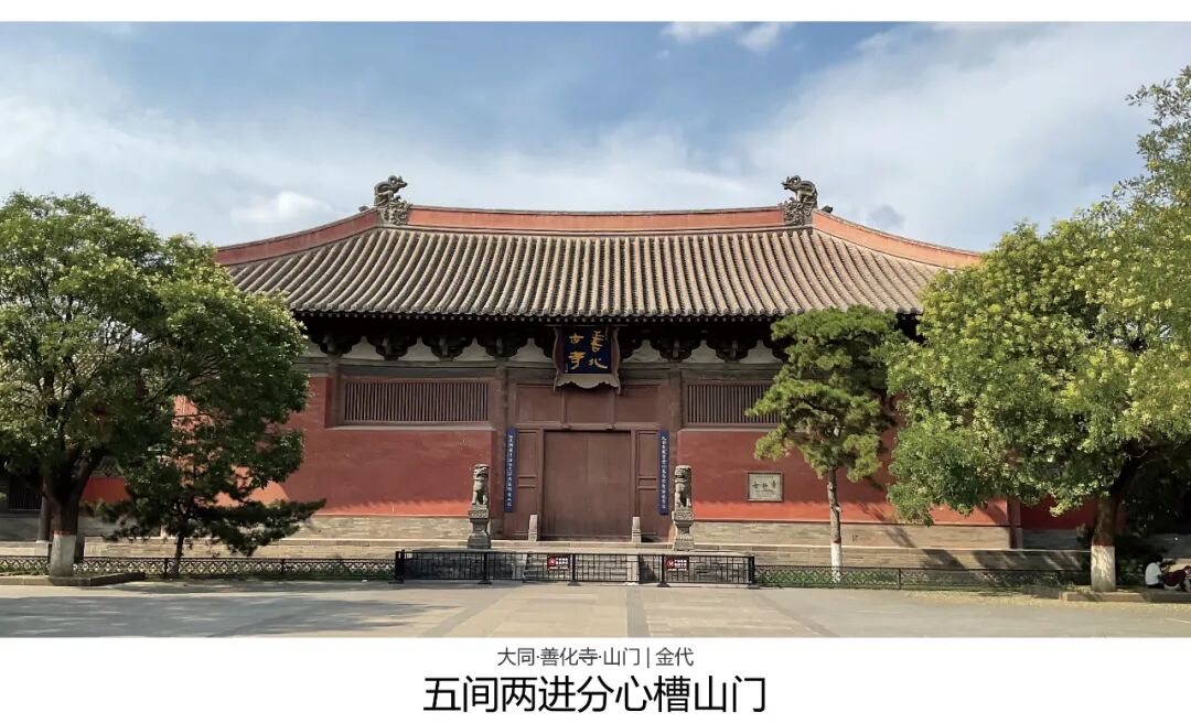

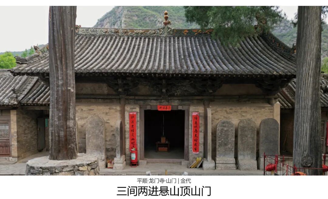

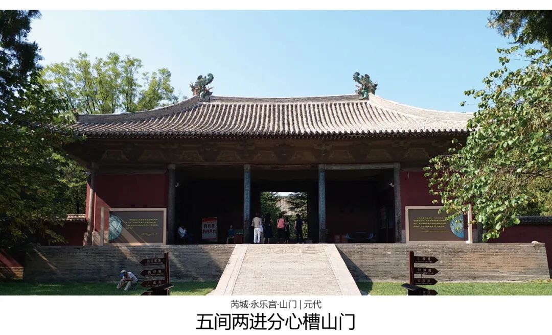

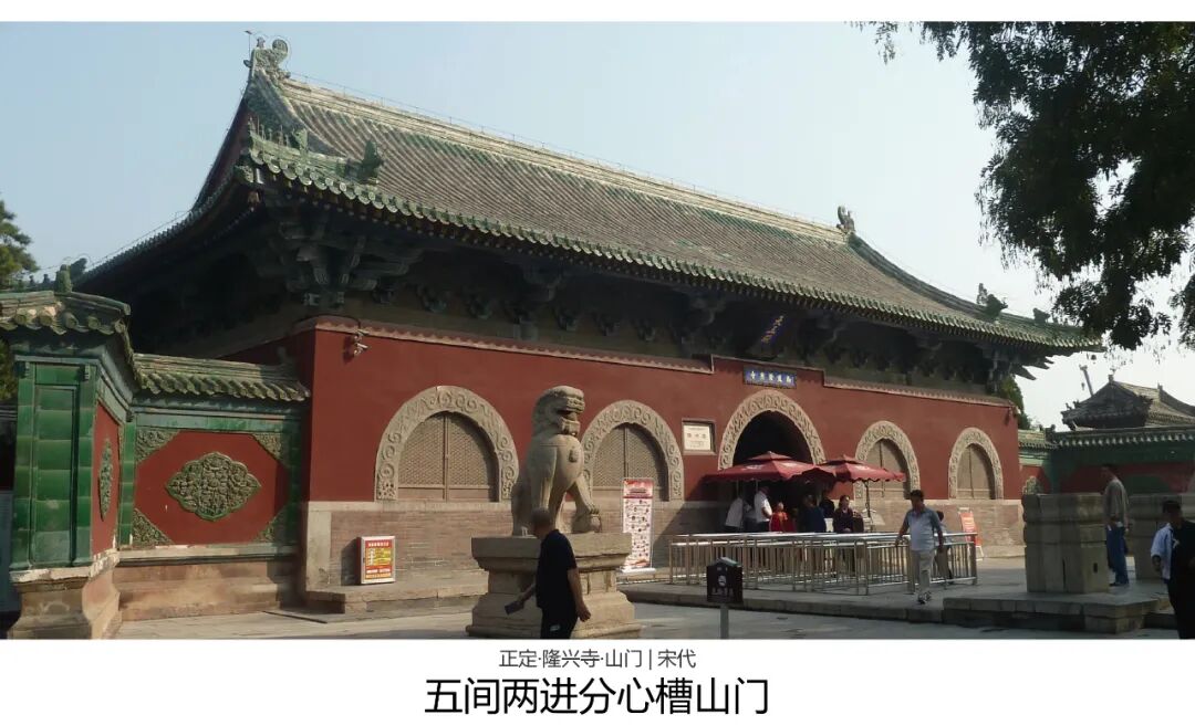

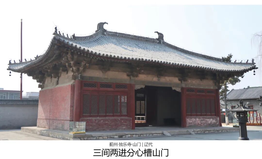

6.分心山门
国内早期分心山门案例
功能-山门、屋顶形式-悬山顶、柱网-分心、规模-三间殿

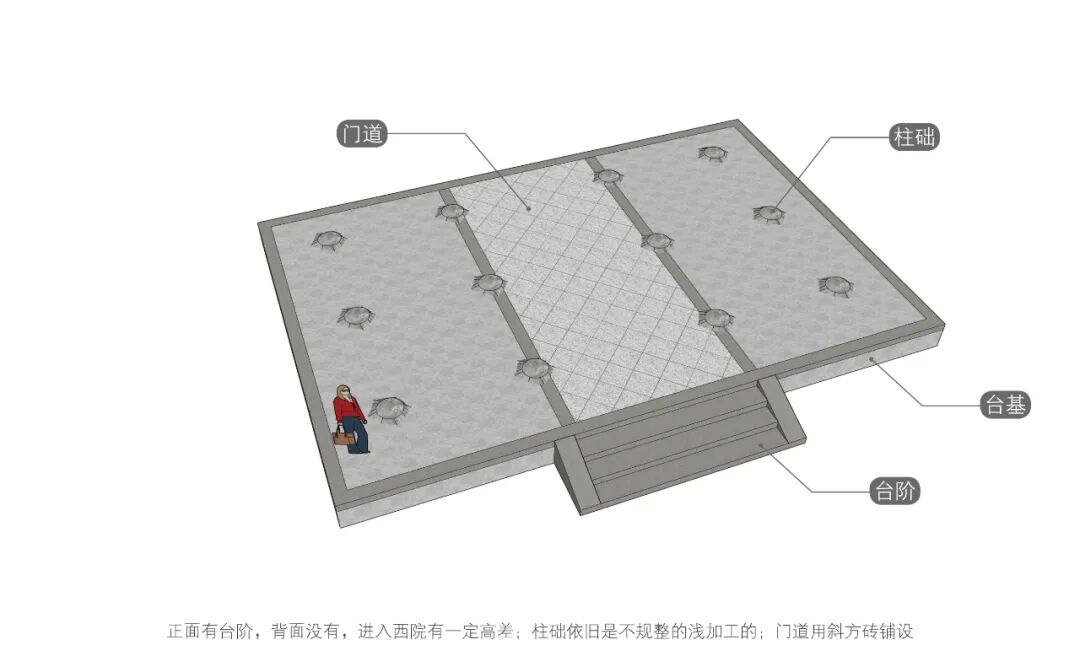

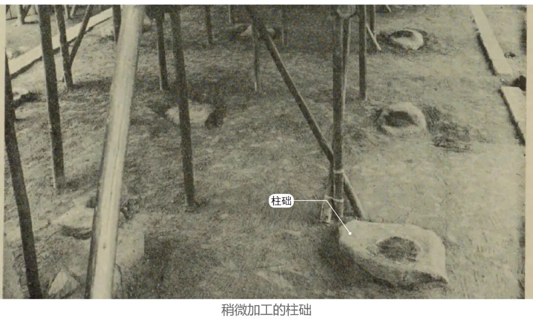

7.台基柱础
柱础依旧稍微加工下,尊重石材原貌

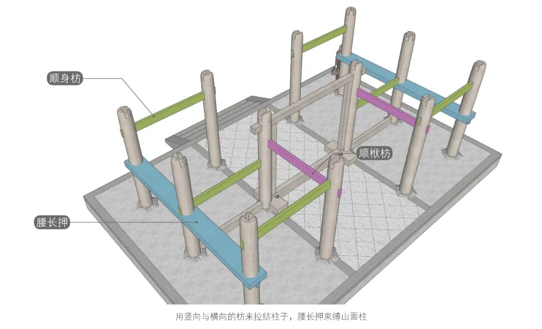

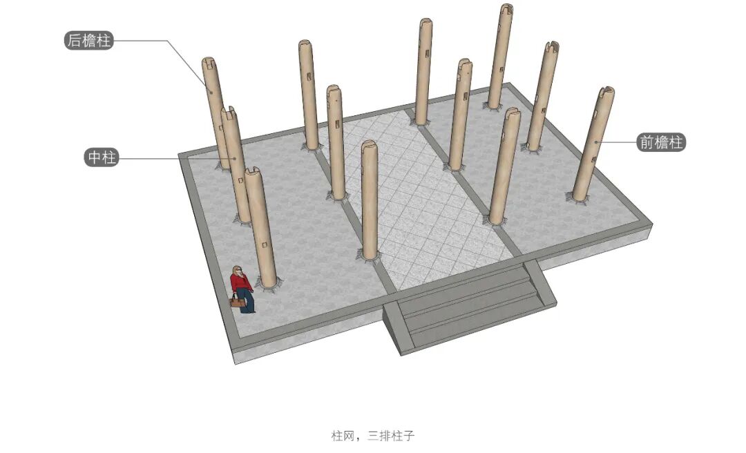

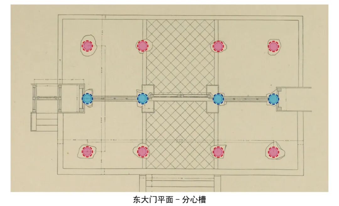

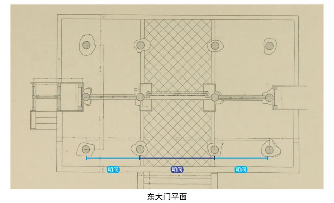

8.柱网

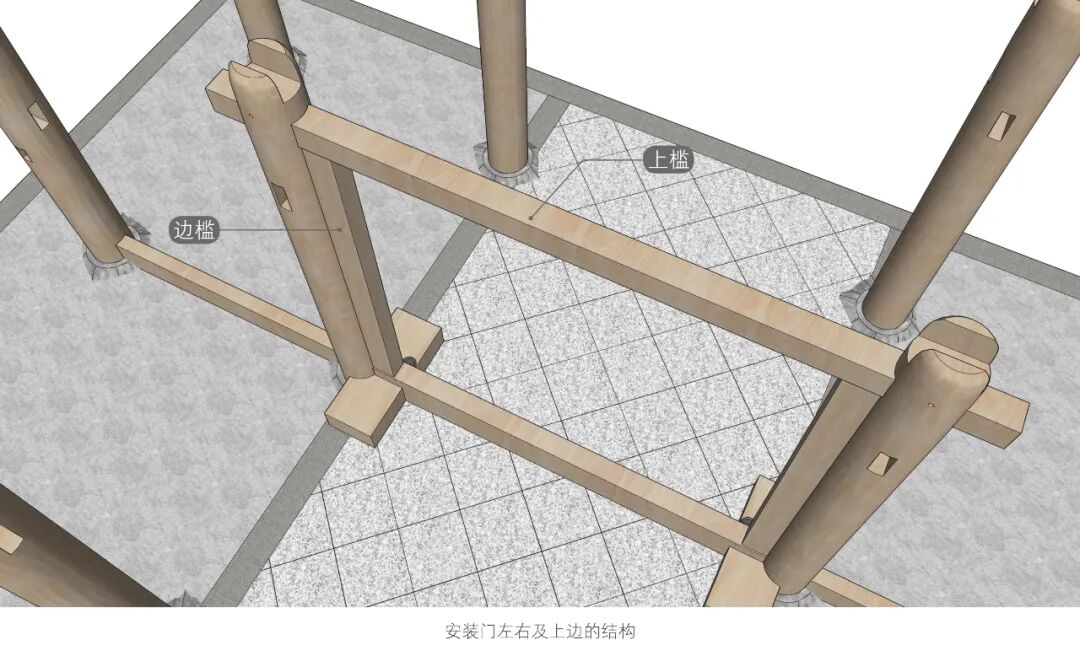

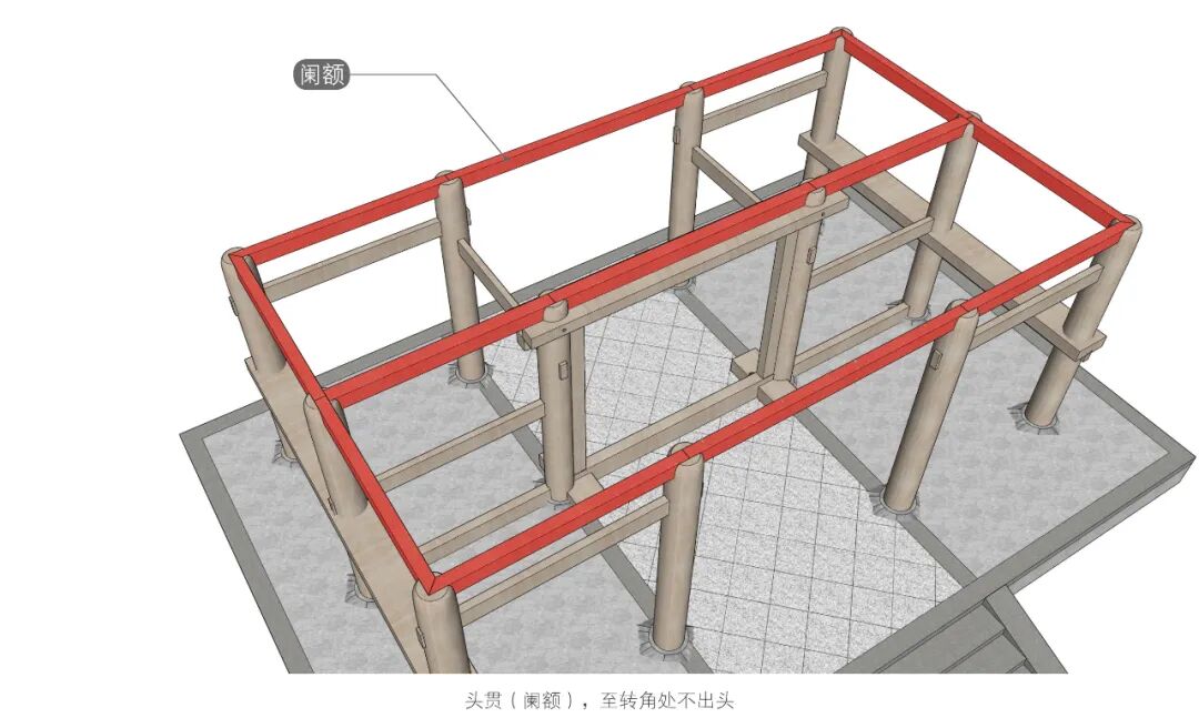

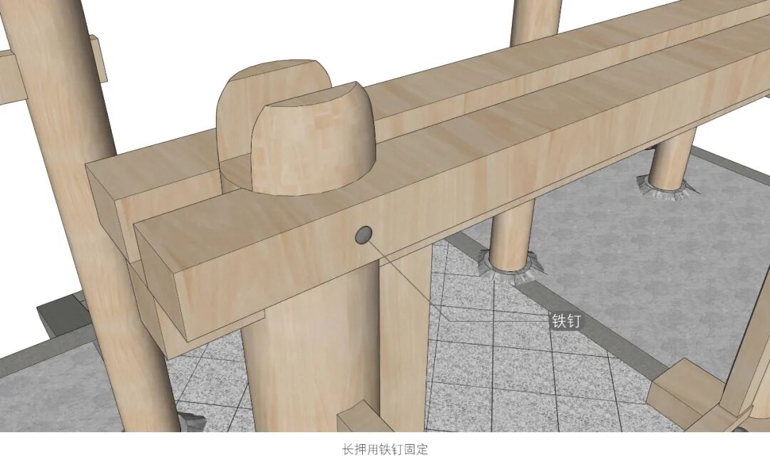

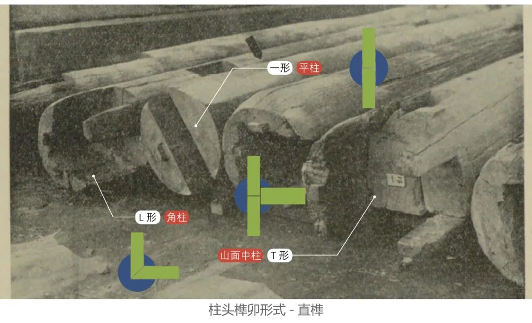

使用 地栿、枋、长押 和 头贯 来束缚柱网

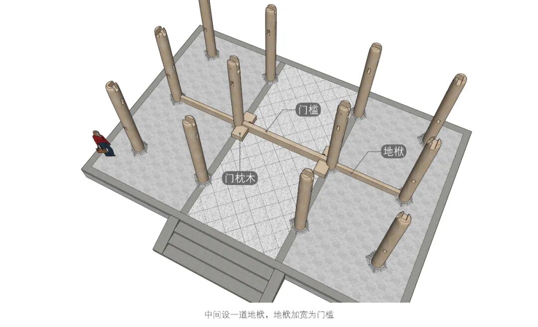

8.1地栿

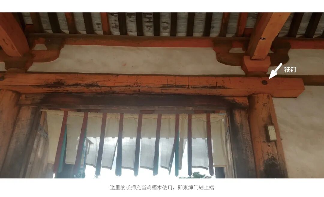

8.2枋 和 长押

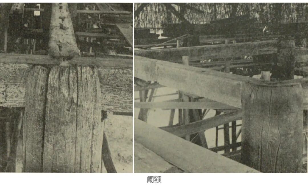

8.3头贯(阑额)

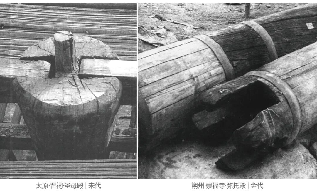

8.4国内所见直榫——晋祠圣母殿
8.5阑额至转角不出头
8.6阑额至转角出头

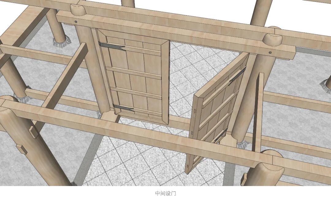

8.7门

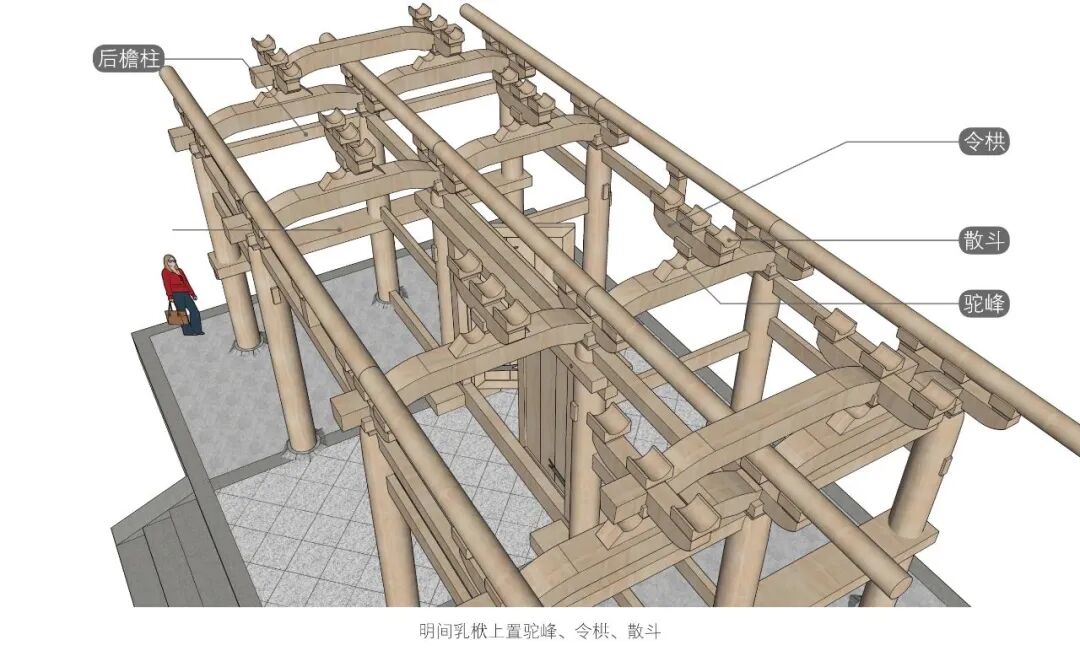

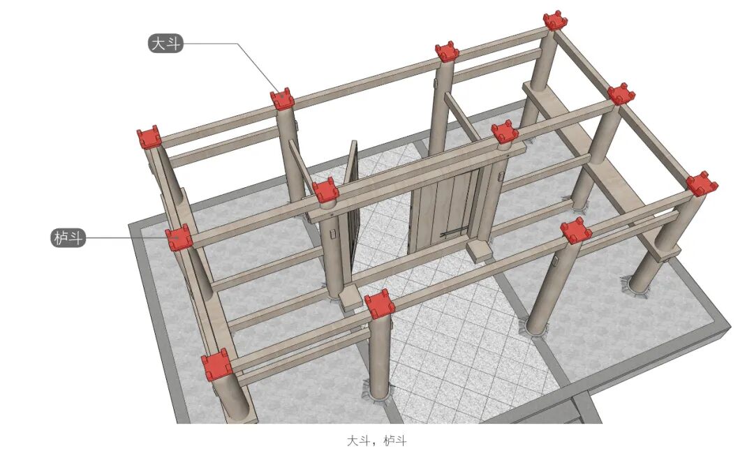

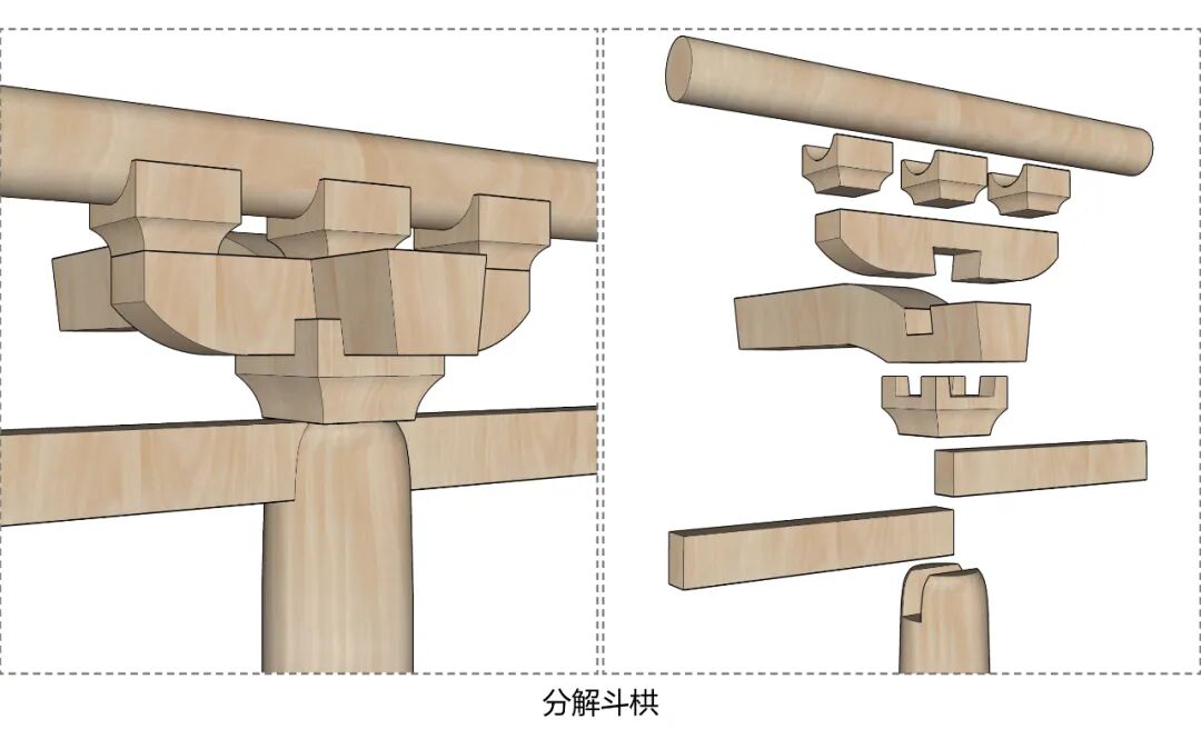

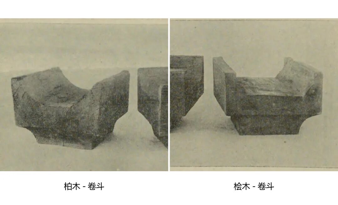

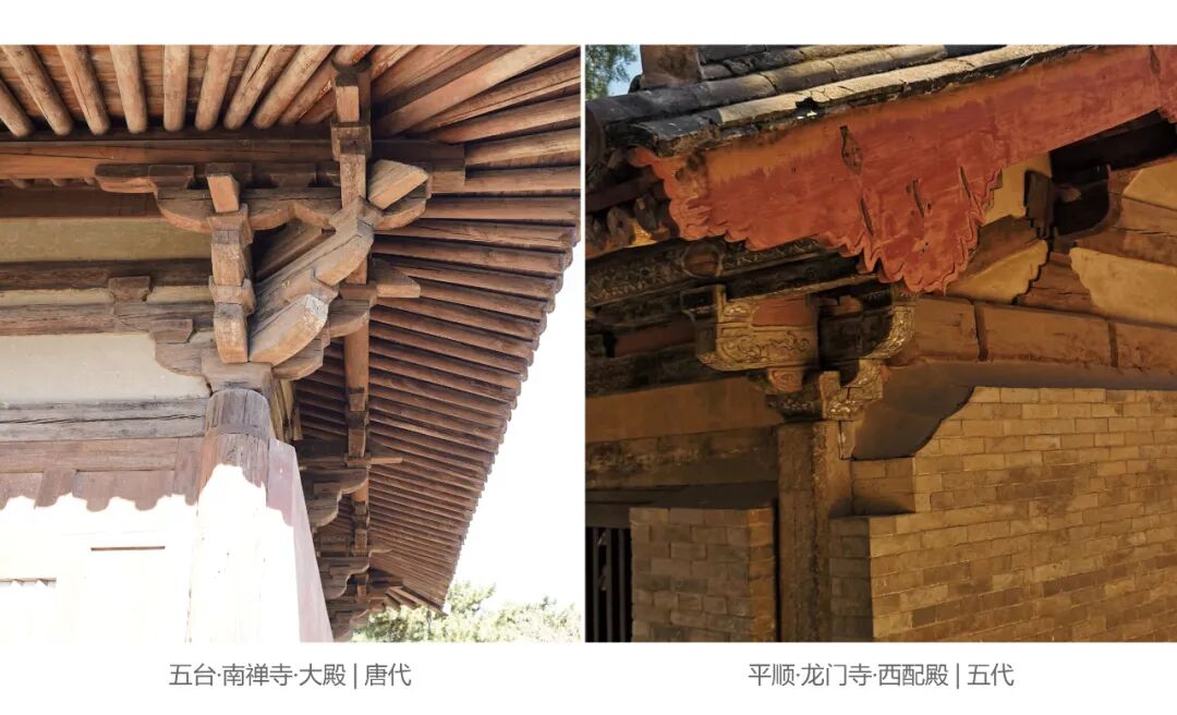

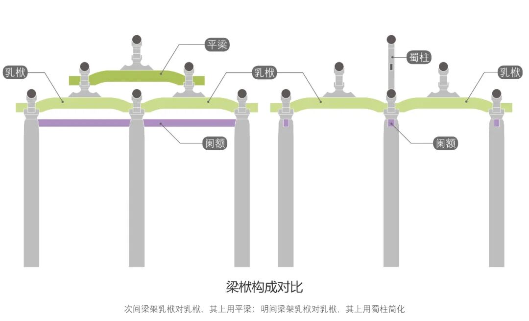

9.斗栱及梁架
9.1大斗

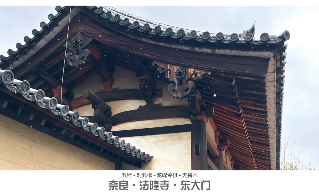

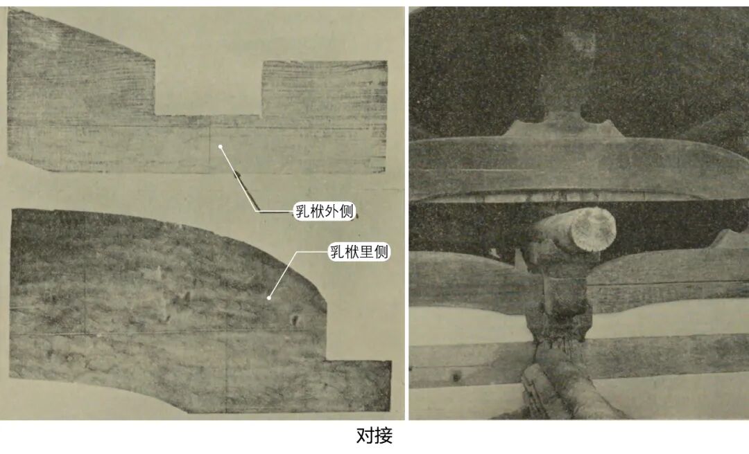

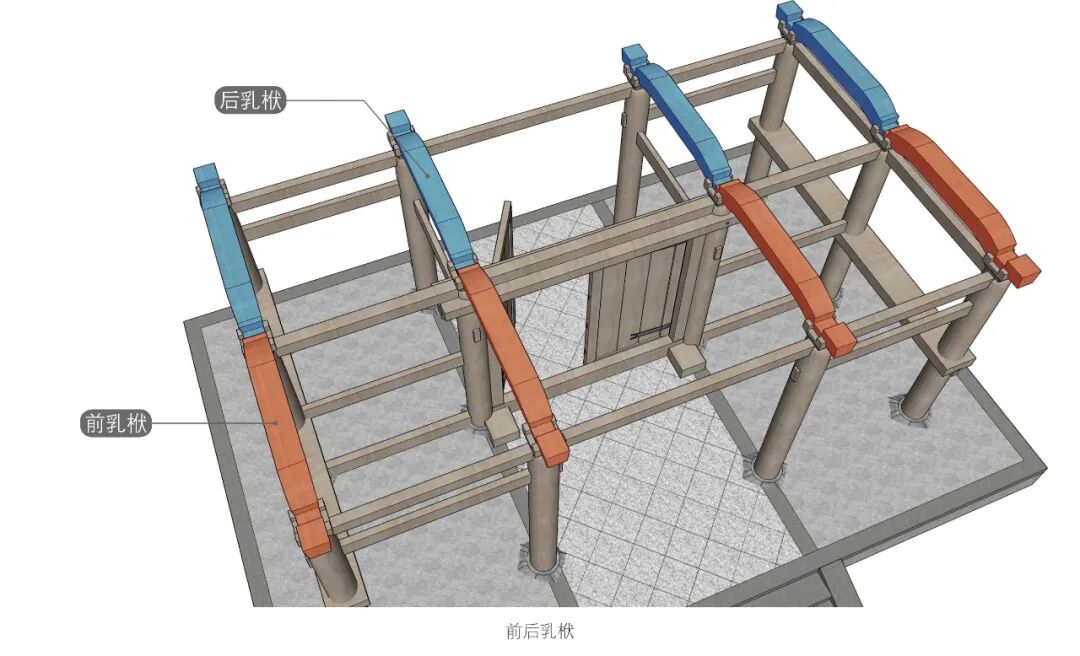

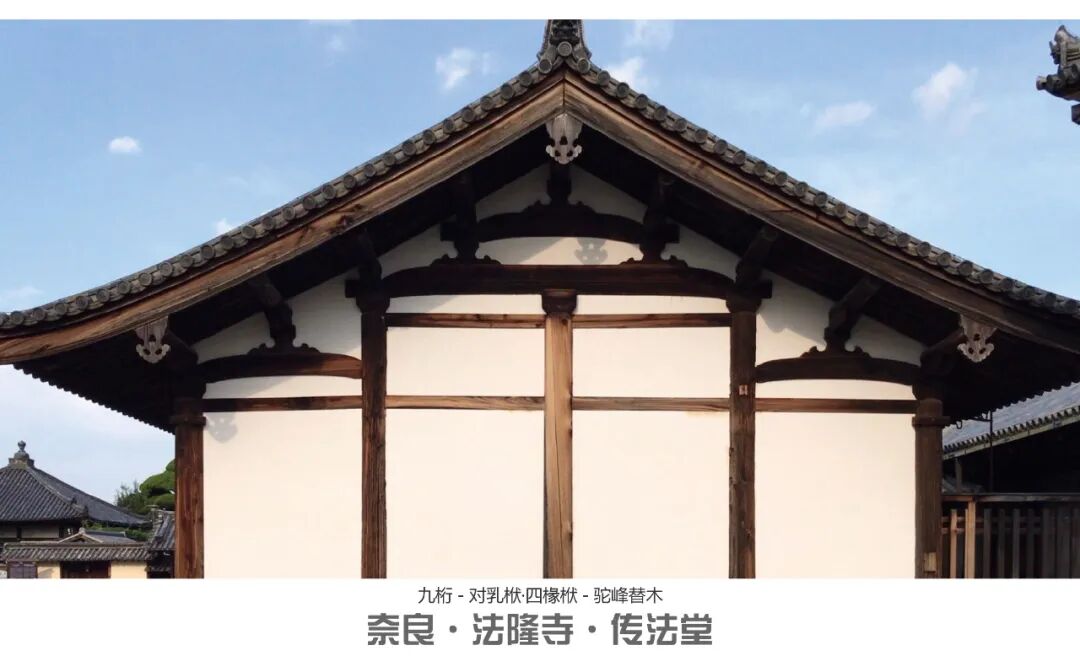

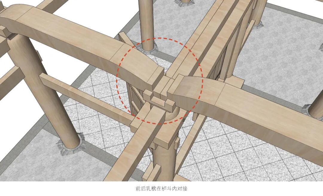

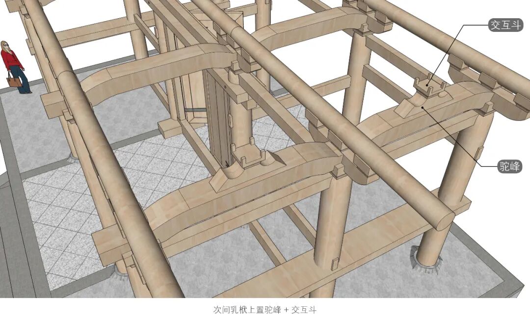

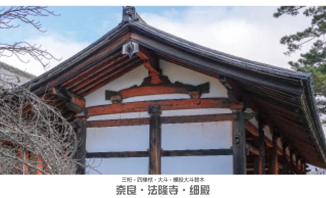

9 .2前后乳栿对接,这里乳栿概念仅笔者理解使用,东大门就笔者看:进深四椽进行了简化,两椽并一椽,共两椽
9 .2乳栿对接

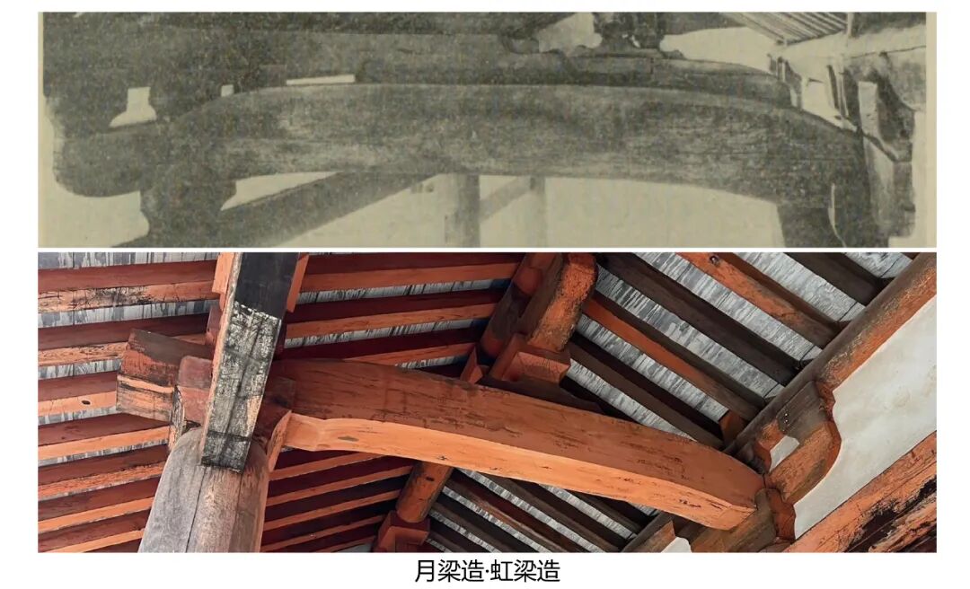

9 .2乳栿作月梁造

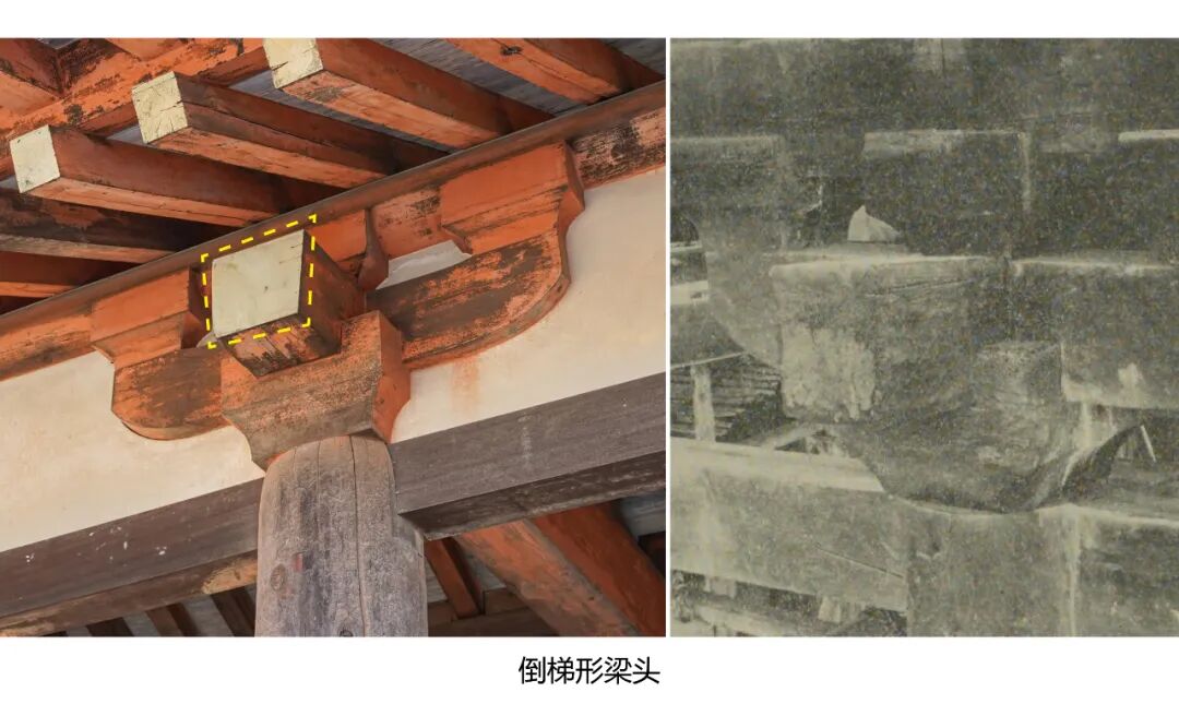

9 .2梁头伸出,截面为倒梯形

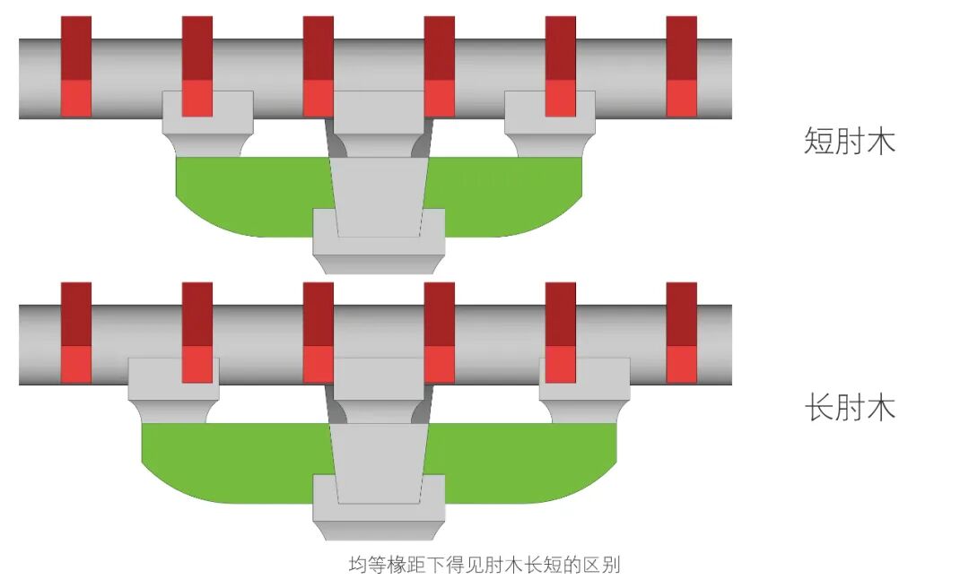

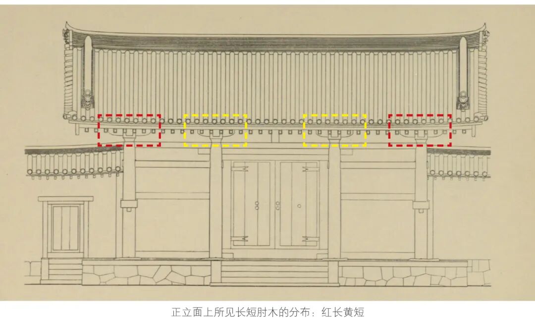

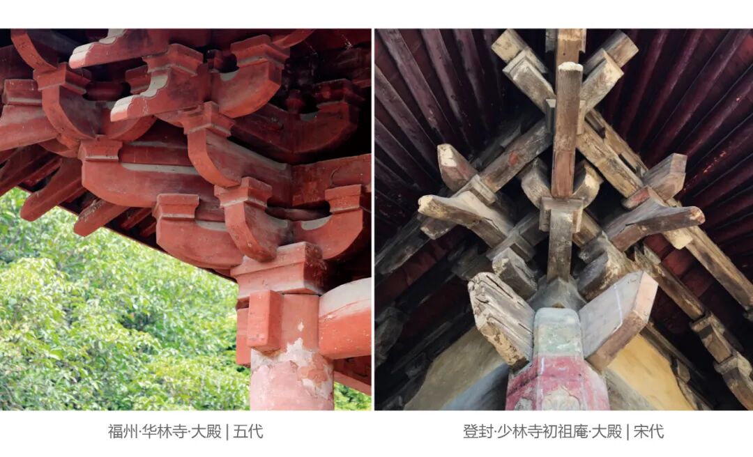

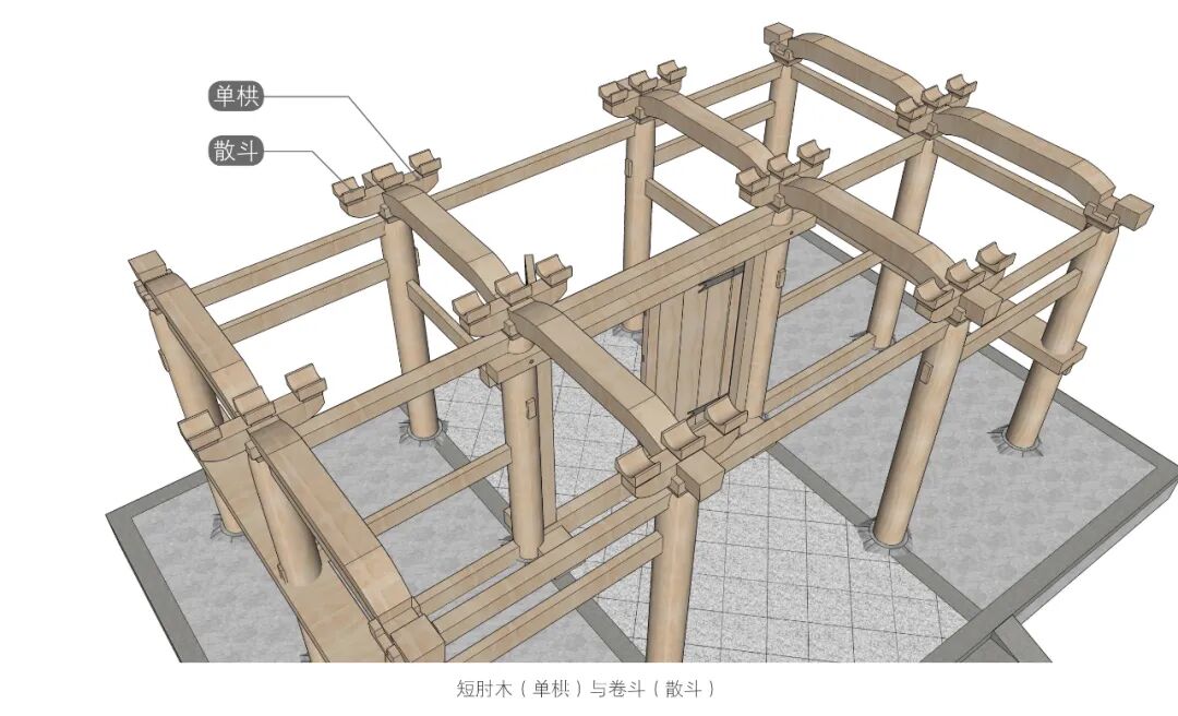

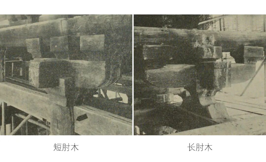

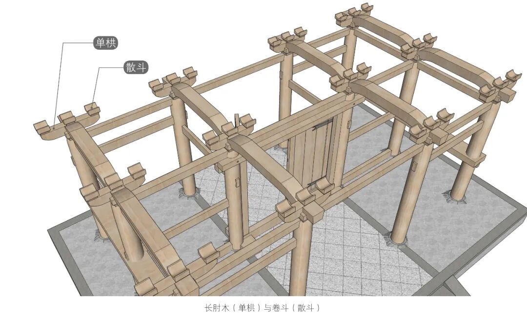

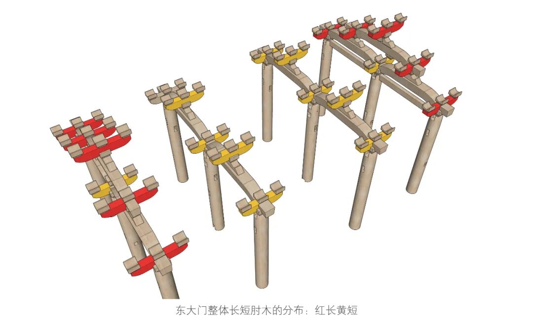

9 .3长短肘木的变化
9 .3长短肘木的具体分布

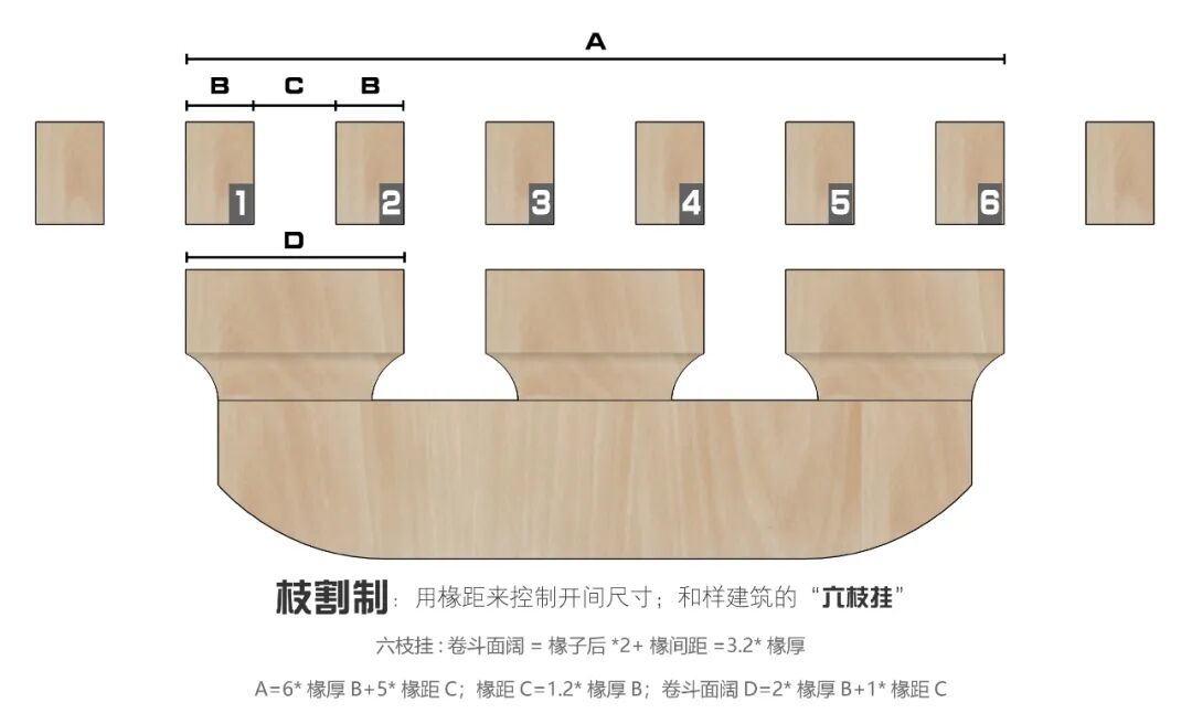

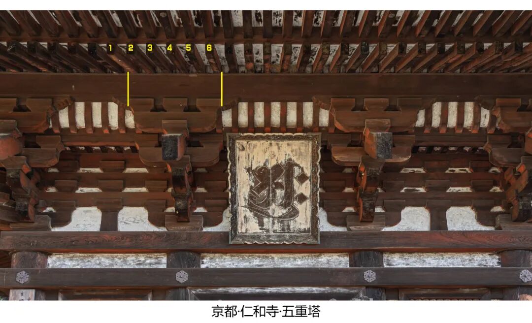

9 .4枝割制

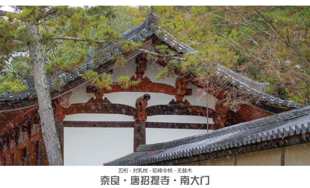

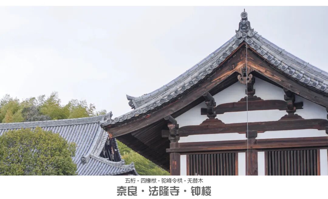

9 .4京都仁和寺五重塔,和样建筑,六枝挂

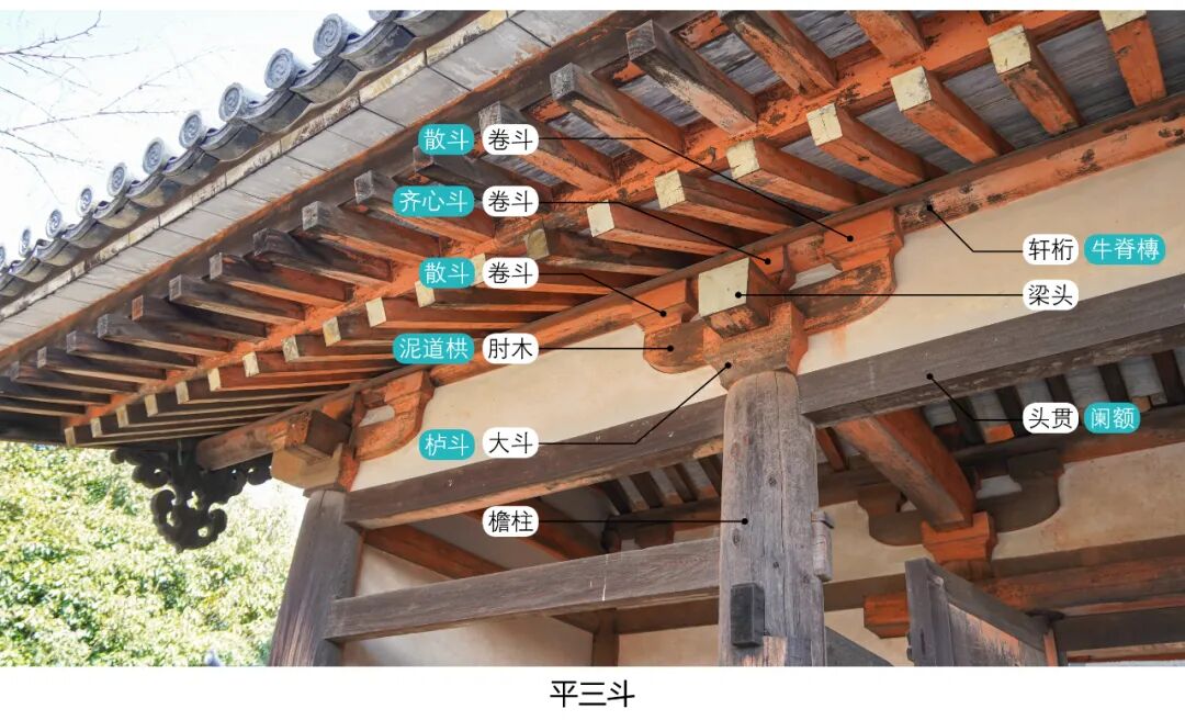

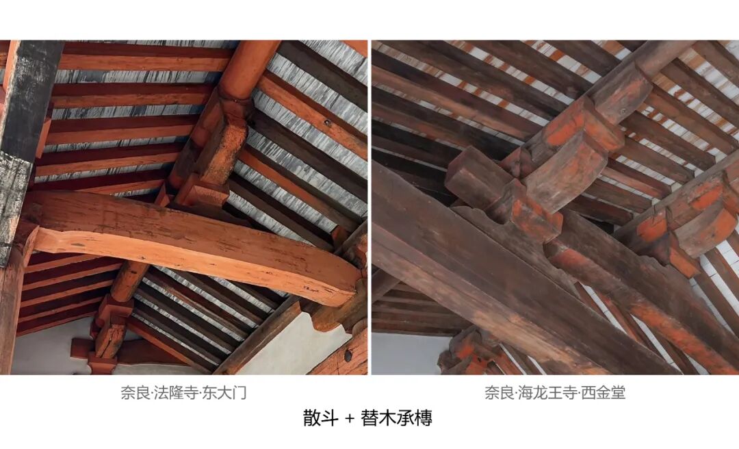

9 .5斗栱的形成,平三斗,把头绞项造

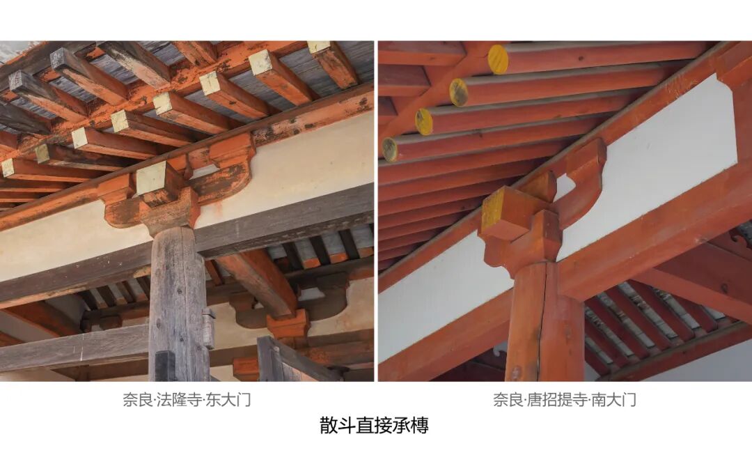

9 .6散斗直接承槫/使用替木过度

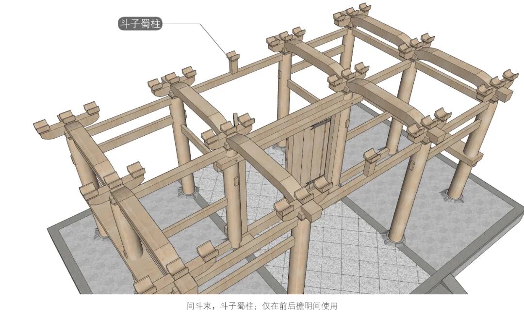

9 .7间斗束

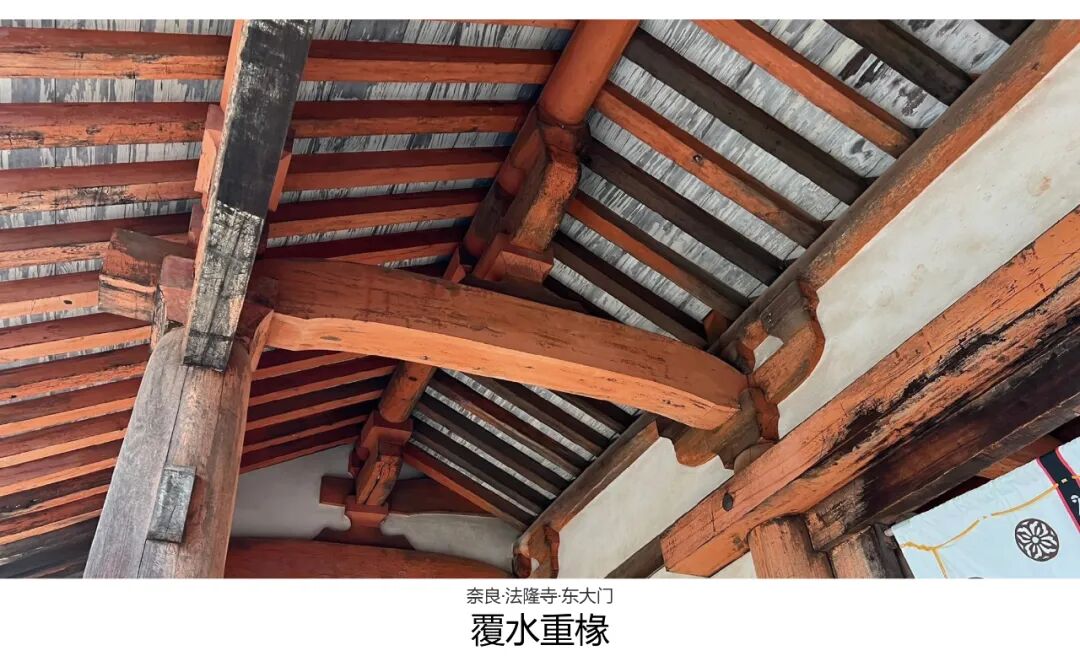

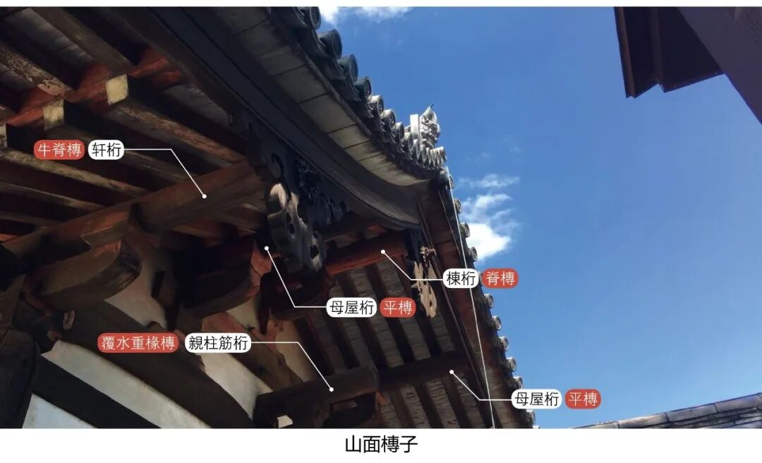

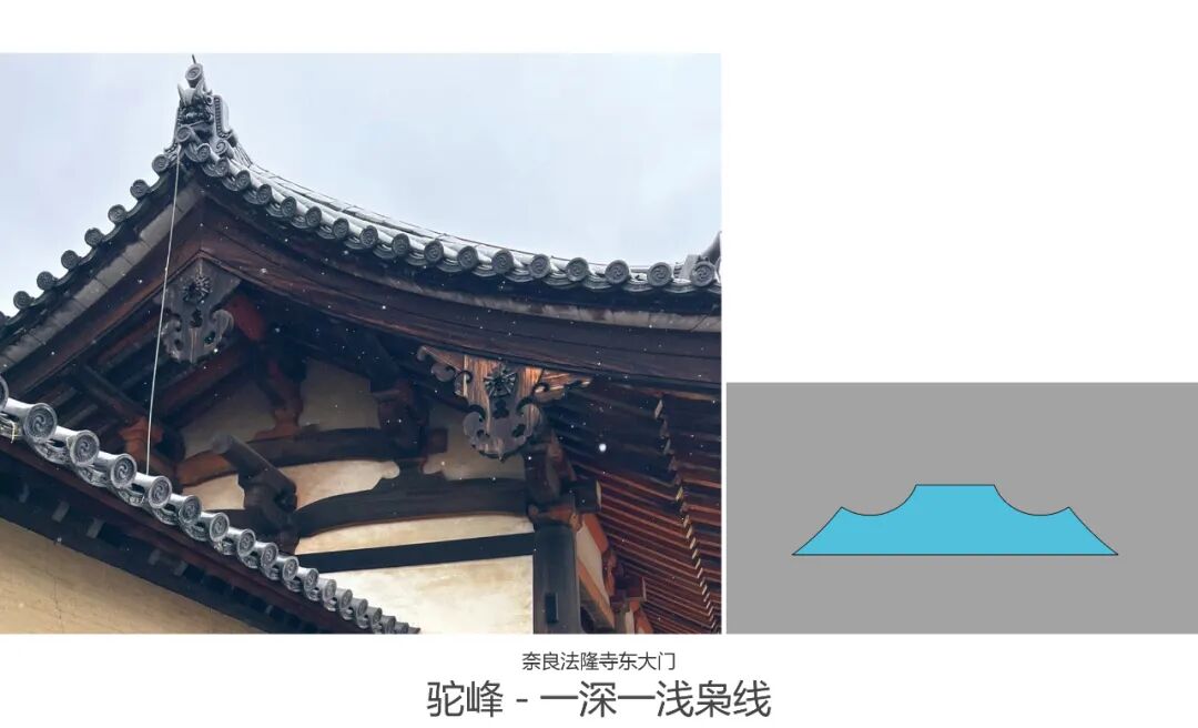

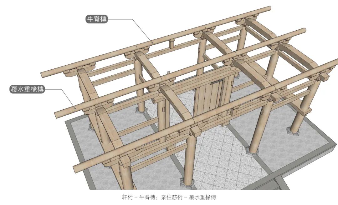

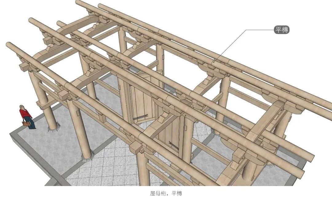

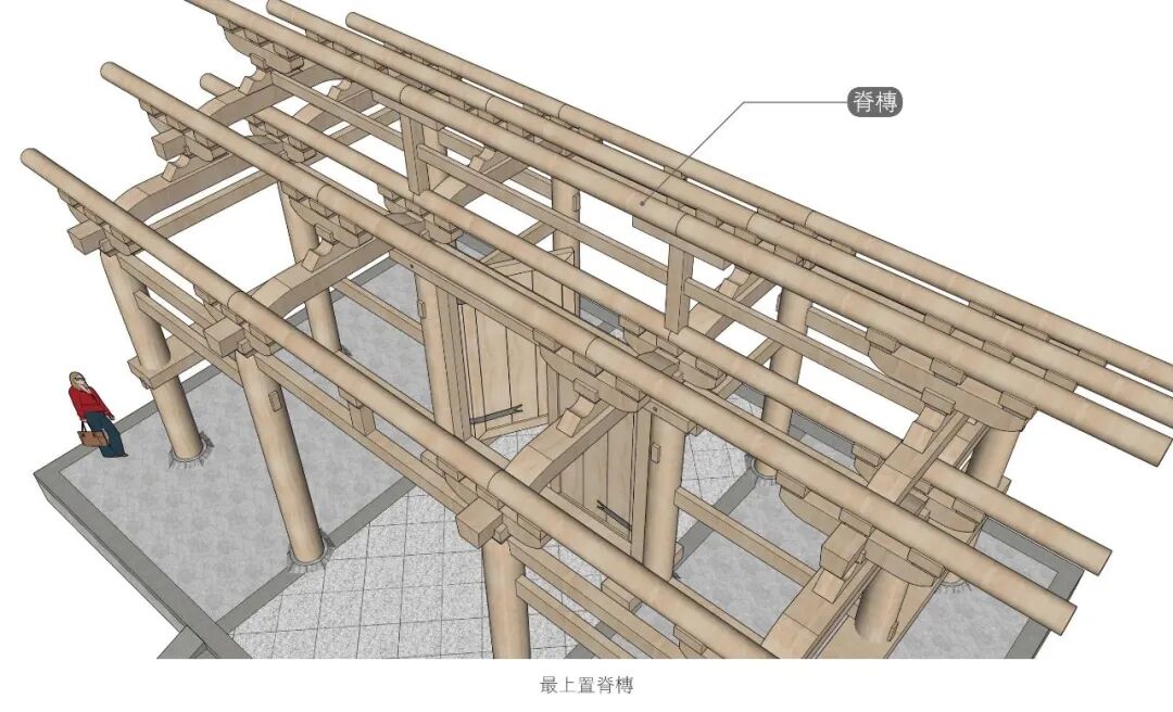

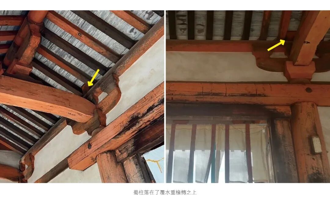

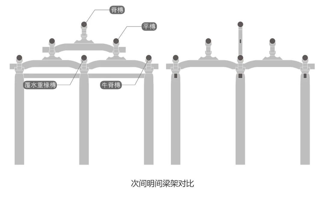

9.8牛脊槫 (在柱头之上的槫,这里且用此概念,区别于撩檐槫) ,覆水重椽槫( 笔者起的名字,便于学习与认知;这个槫子用于承托覆水重椽)

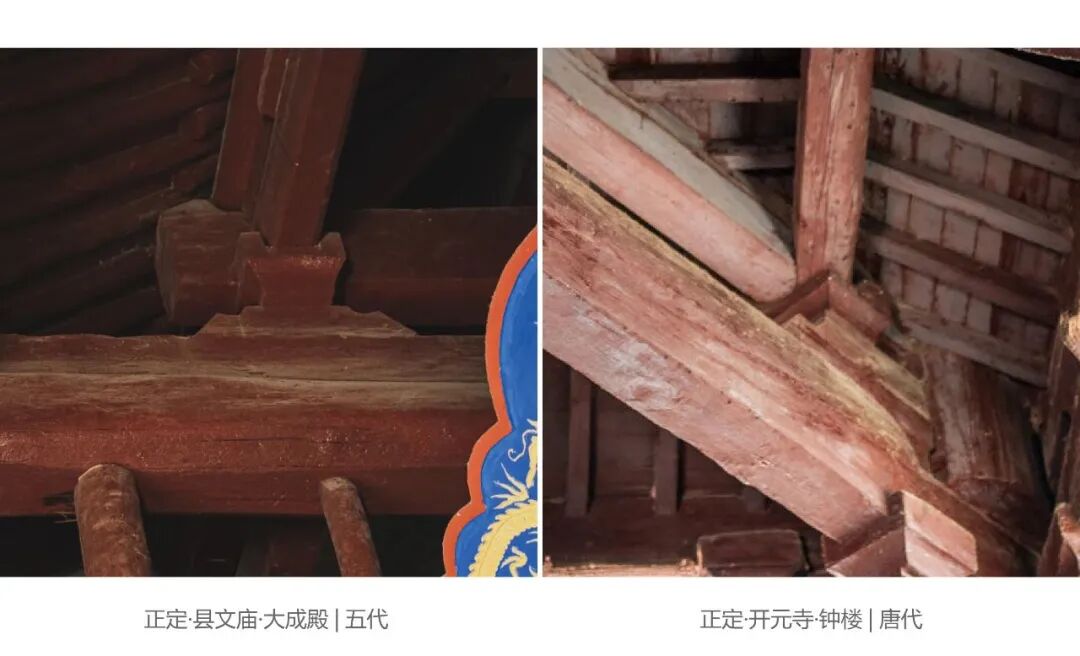

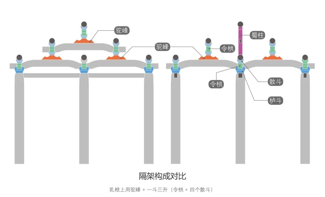

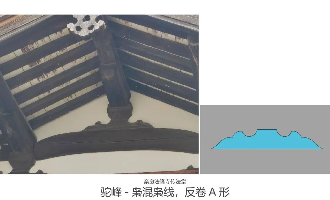

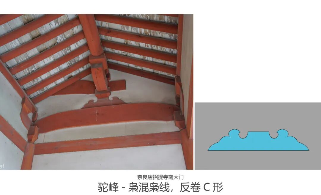

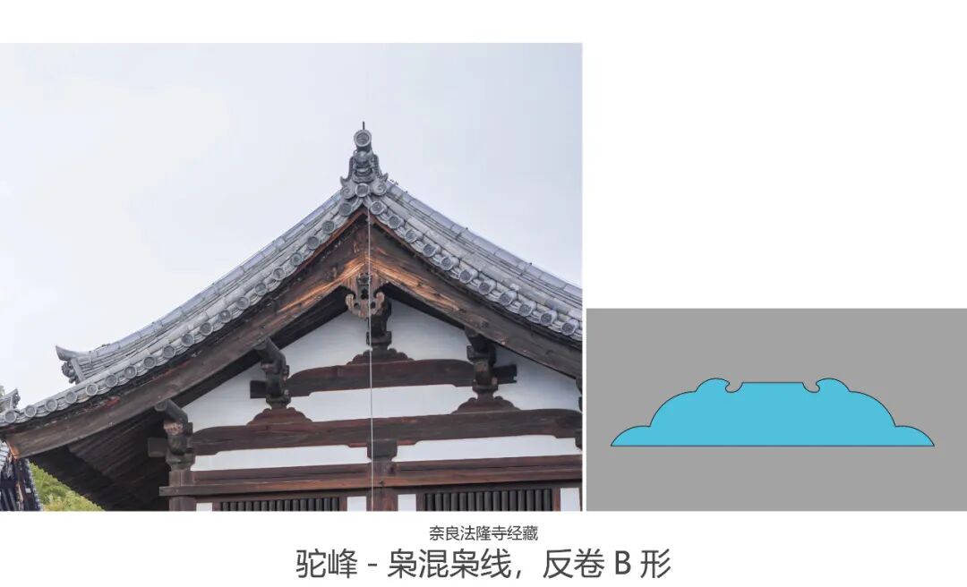

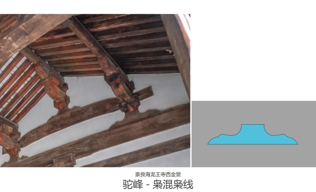

9.9驼峰样式

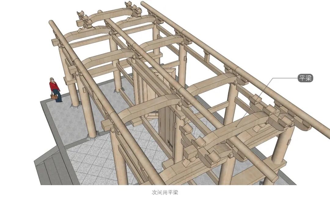

9.10次间(山面)用平梁

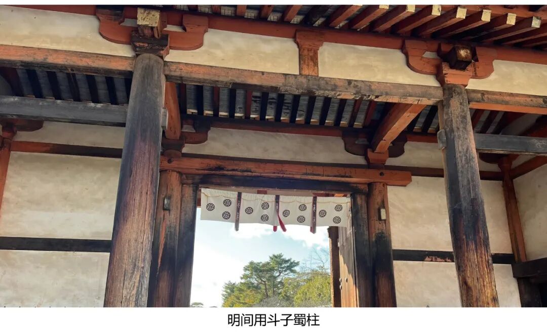

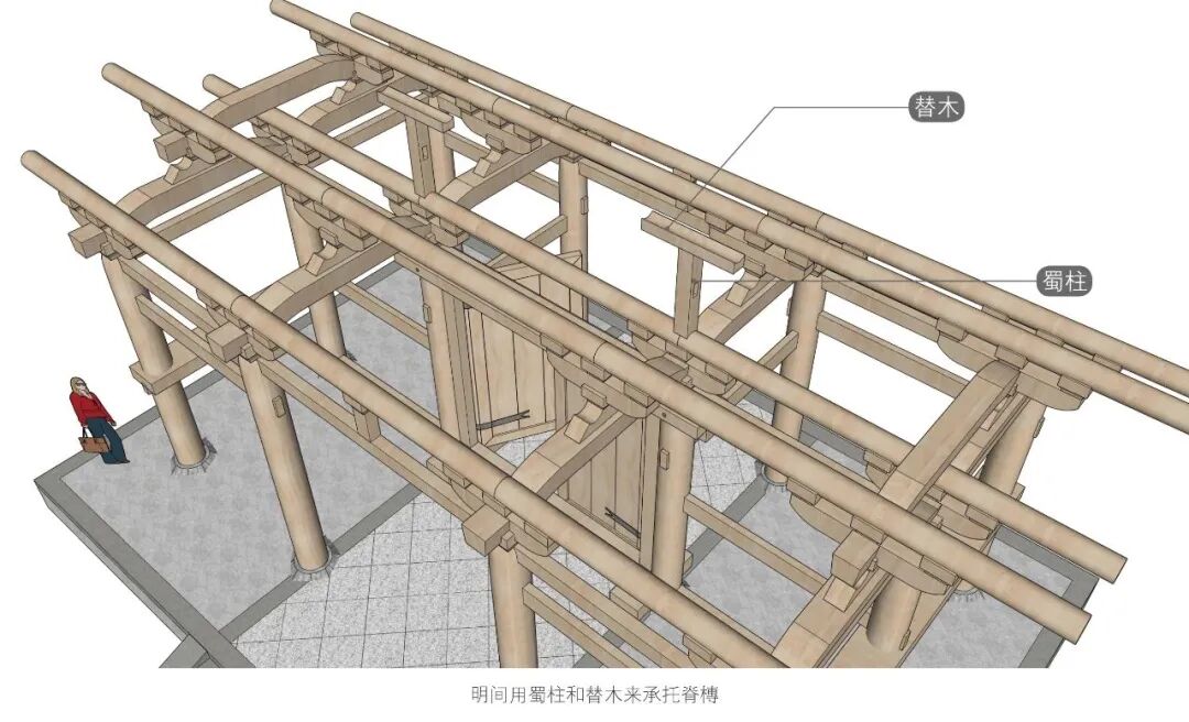

9. 10 明间不用平梁

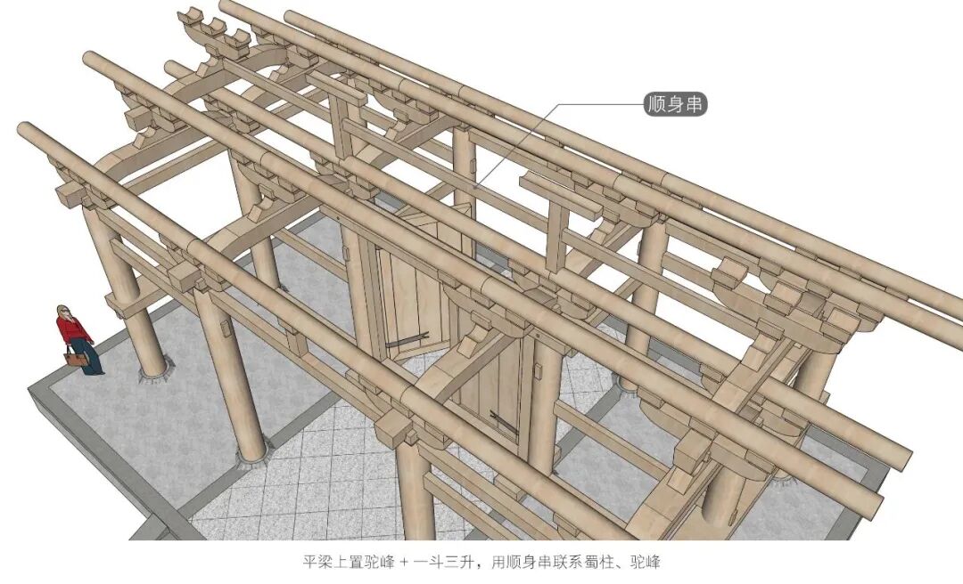

9. 10 平槫
9. 10 明间 用蜀柱+替木
9. 10脊槫
9. 11槫/桁
10.梁架的简单分析

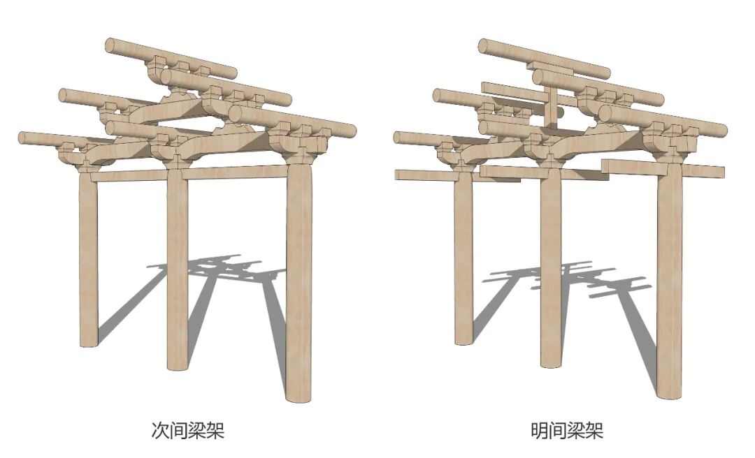

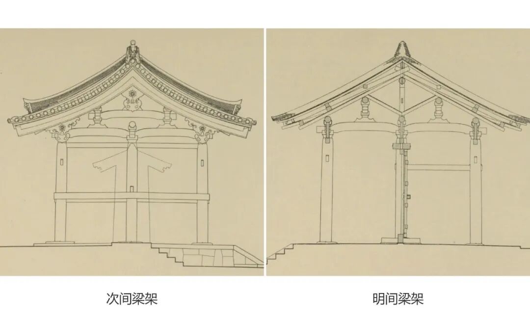

10.1明次间梁架的变化

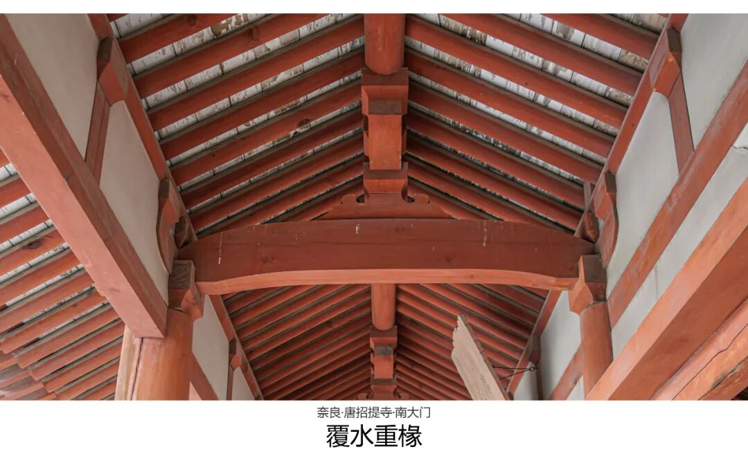

10.2或许是因为覆水重椽 (类似一种天花板) 的使用使得明间这种看不见梁架的进行了简化:不用平梁,使用简单的蜀柱+替木的组合
10.3覆水重椽

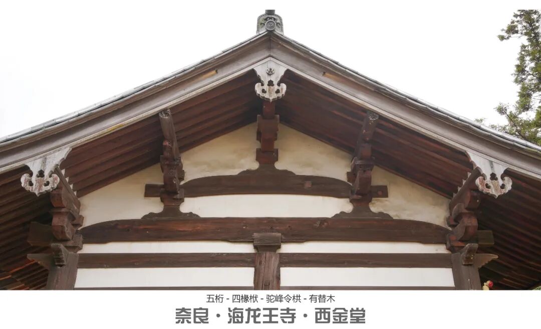

10.4类似东大门梁架建筑的举例
五间悬山顶,分心山门,散斗-槫
五间悬山顶,分心山门,散斗-槫,驼峰样式有变化

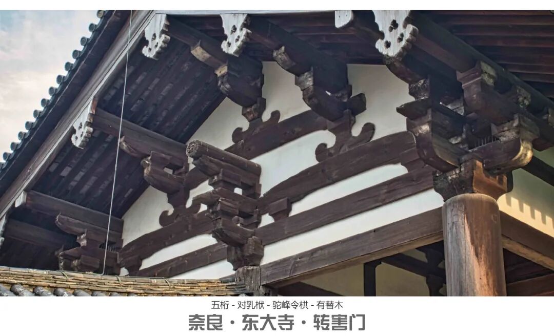

三间悬山顶,分心山门,出一跳(斗口跳),散斗-替木-槫,驼峰样式有变化
三间悬山顶,分心山门,散斗-替木-槫,驼峰样式有变化
三间悬山顶,阁楼上层,散斗-槫,驼峰样式有变化

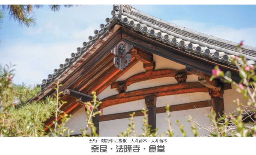

三间悬山顶,金堂四椽通檐,散斗-替木-槫,驼峰样式有变化

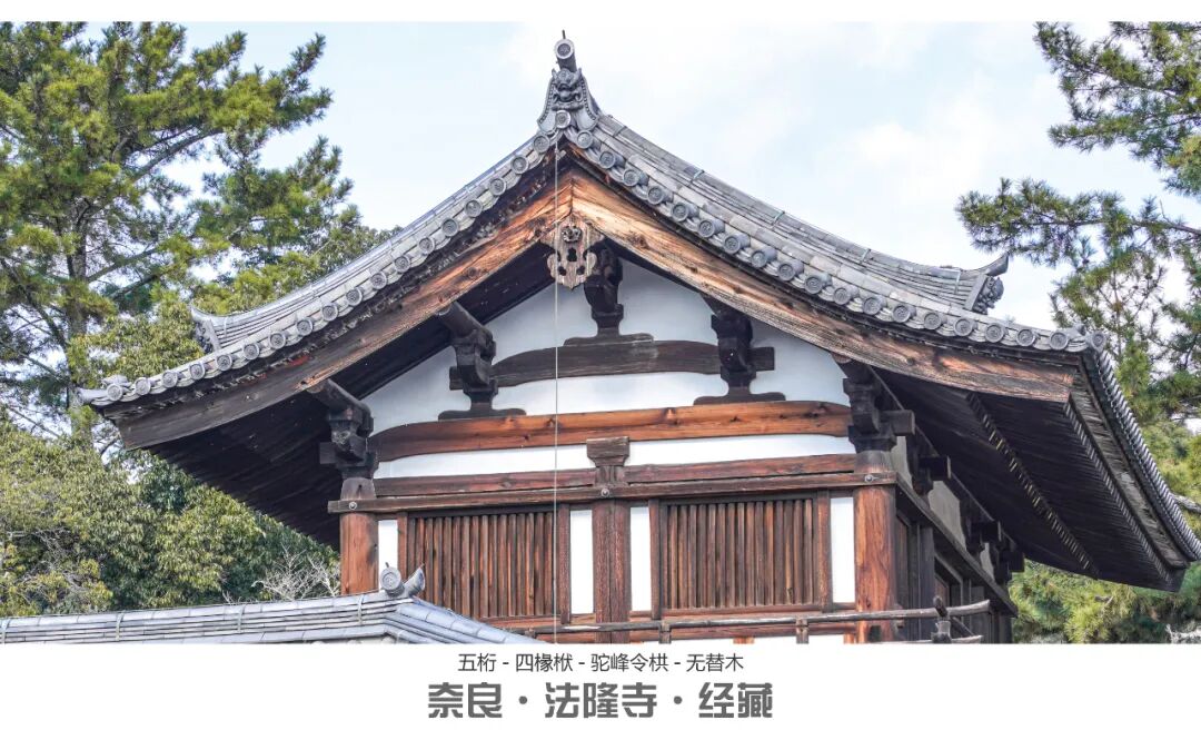

五间悬山顶,四椽(实则两椽)通檐,大斗承”平梁“,其上用蟇股替木

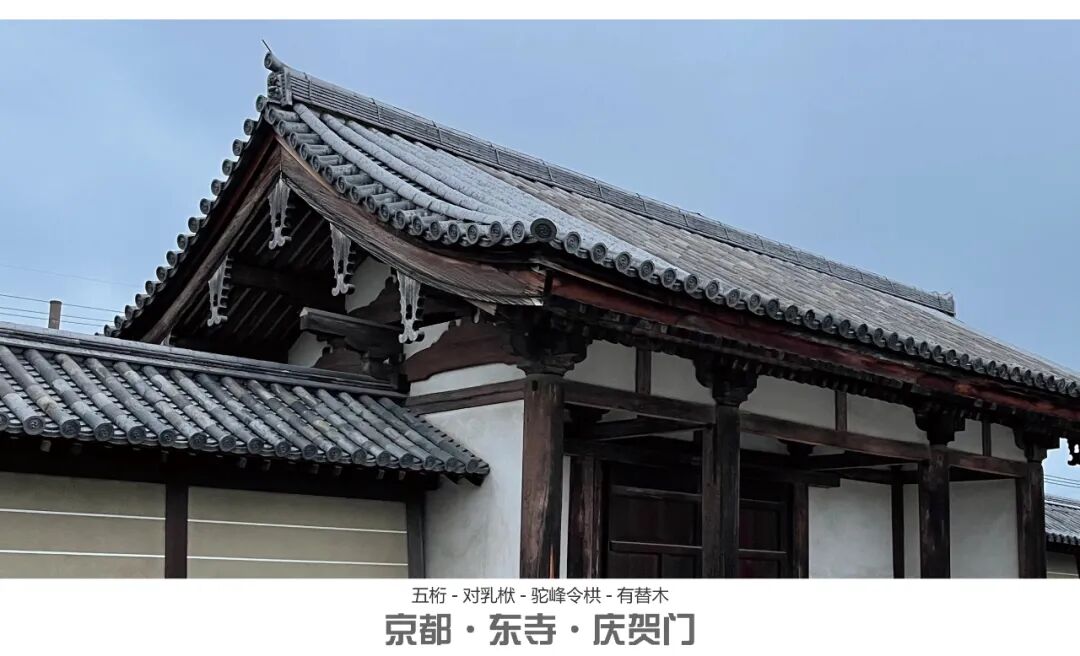

五间悬山顶,在细殿基础前后加”乳栿“,大斗承”平梁“,其上用大斗替木
七间悬山顶,前后加”乳栿“,大斗替木承”四椽栿“,驼峰大斗替木承”平梁“,

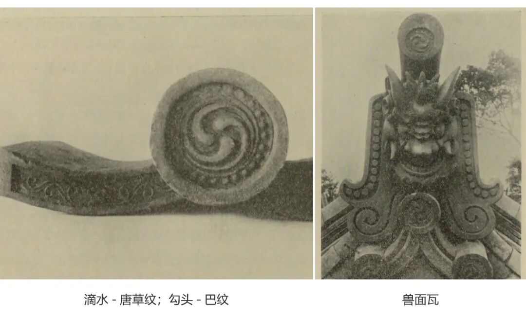

10.5瓦当
