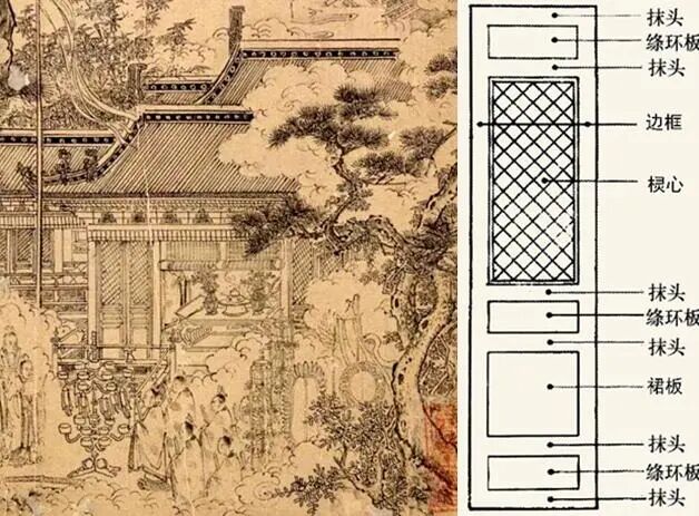

槅扇长窗
梁楷《黄庭经神像图》局部
梁楷约生活于宋理宗朝,已在南宋中后期。画中已有标准的槅扇长窗。这种窗的长度以抹头多少计算(如右图),最长为六抹头,二抹头则为装在半墙上方的窗。

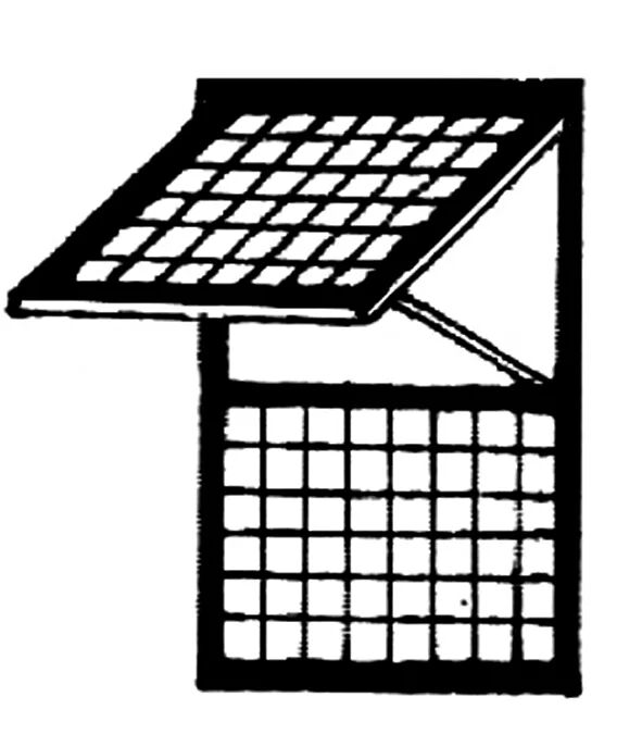

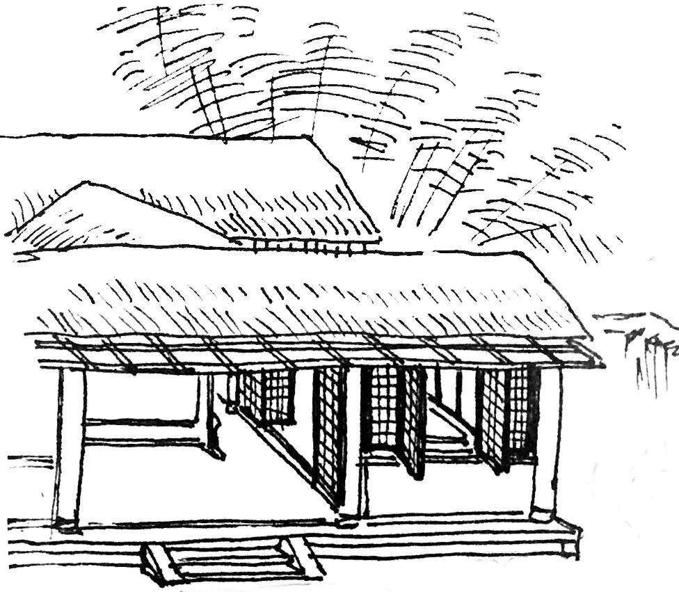

支摘窗
支,指用木条支撑起往上半开的窗,摘,指取下支杆即可将窗关闭。

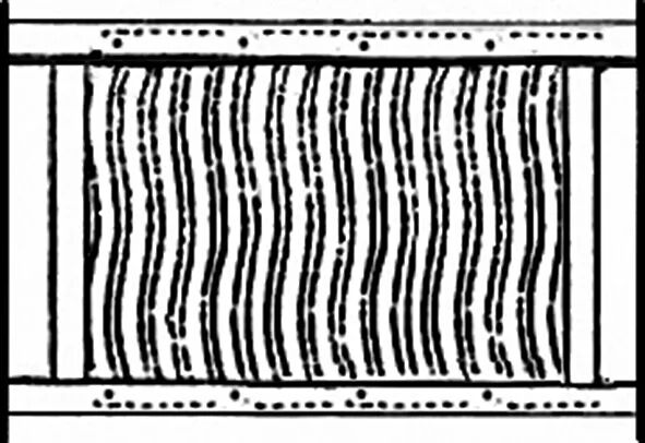

睒电窗
睒电窗的窗棂弯曲横向排列,远看如水波纹,富有韵律美感。这种窗可能因很难画准,从未在画中显身。由于制作耗时耗材,元明以后逐渐消失。

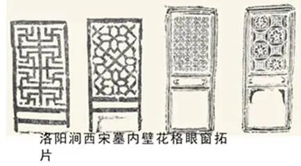

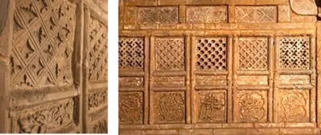

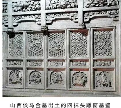

雕窗
雕窗,即雕花格眼窗,在宋画中从无显身,在宋诗文中有"画窗"一词,却少见雕窗者。但山西、河南出土的宋金墓壁上有仿真雕窗形象,四抹头,格心部分几何图案已较复杂,约有双交四椀菱花窗等多种样式,绦环板与裙板上的图案采用折枝花写实浮雕,技术要求更严更高。墓中的陈设皆为还原墓主生前的真实环境,可见宋金现实生活中必有这种雕功复杂的雕窗,只是未见于绘画,或因画面太小,无法下笔。
