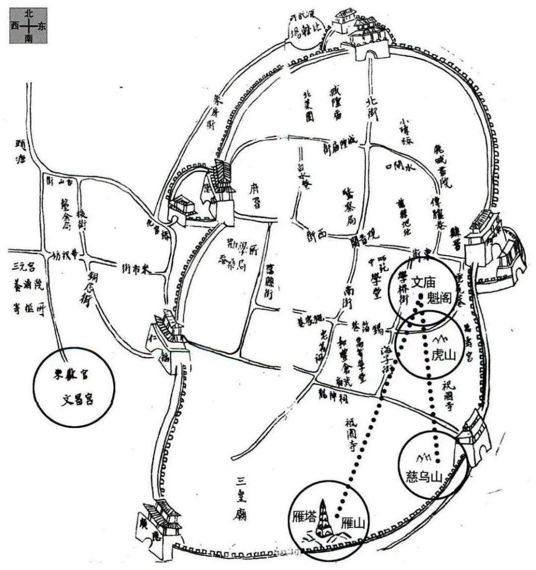

云南楚雄文庙与城市文运风水
(底图引自:《宣统楚雄县志》卷三《建置·城池》“城池图”)

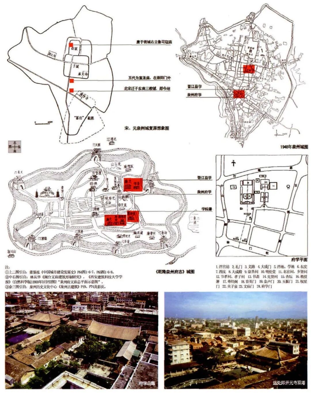

福建泉州庙学

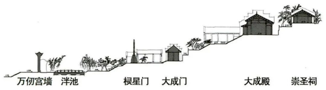

四川渠县文庙的依山就势
(引自:四川省文物考古研究院《四川文庙》P35图一二“渠县文庙剖面图”)

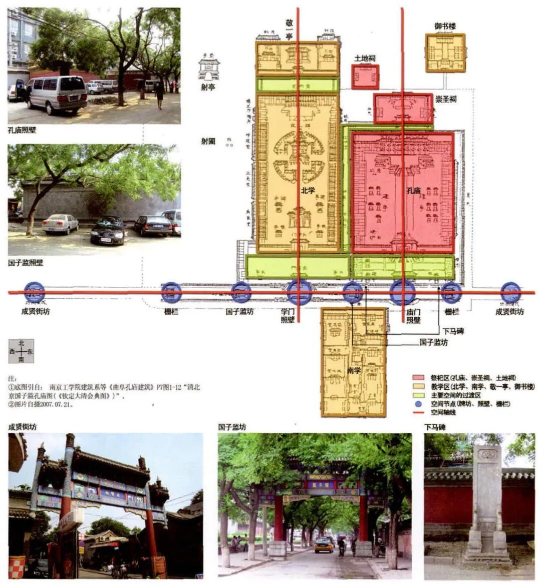

清北京孔庙和国子监空间结构

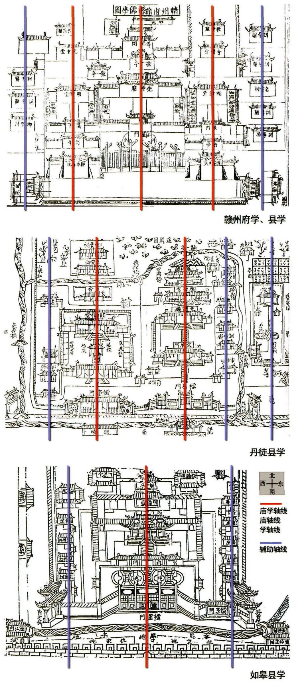

孔庙的庙学布局方式几许?首先当明确参照标准,孔祥林先生对此已作必要的廓清,即“学校的主体是明伦堂,应该以明伦堂和文庙的位置关系来确定庙学的布局形式”。如此,则中国古代孔庙的庙学布局形式主要为三种:前庙后学,左庙右学,右庙左学。

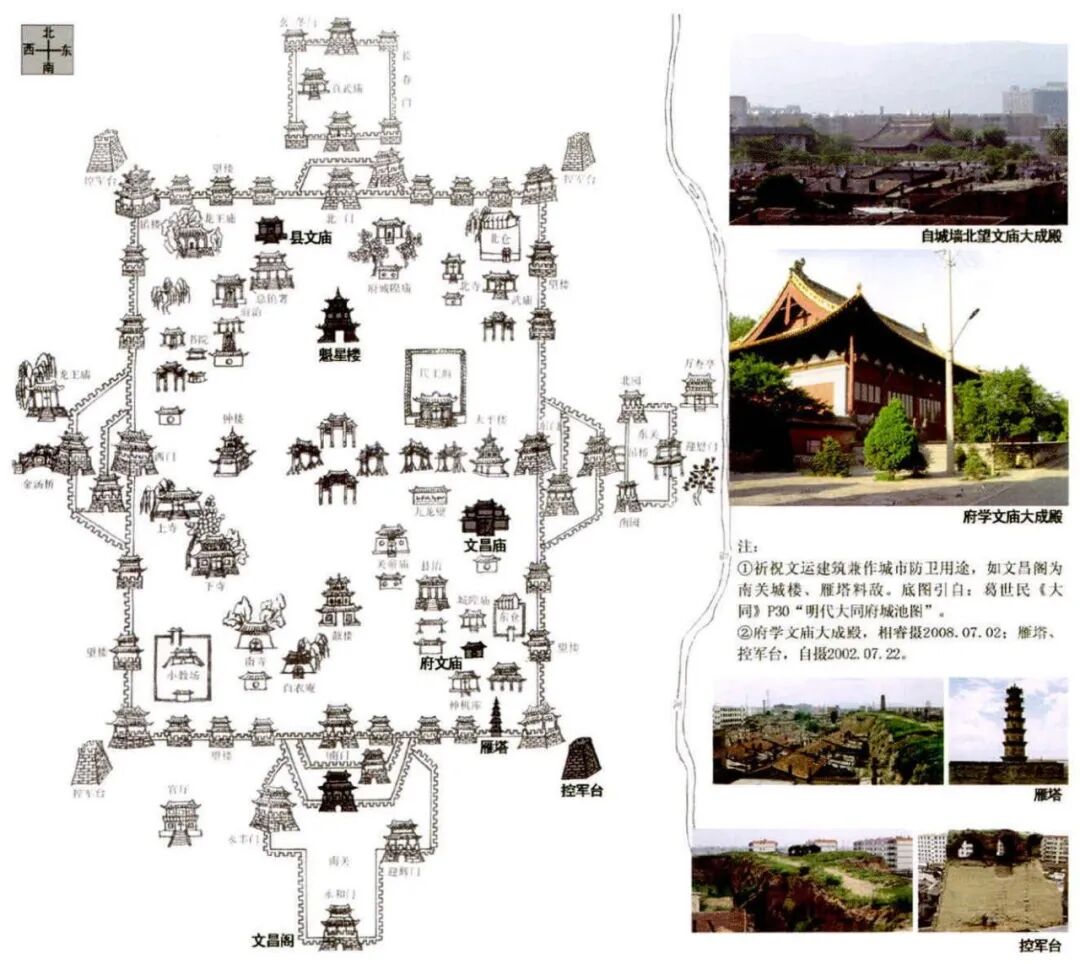

此外,特例尚有山西大同,明洪武八年(1 375年)将原辽金西京国子监、元大同县学,改为大同府学,二十九年(1396年)以府学为代王府,而以云中驿改府学,大同县学则“与府学共”,却是罕见的“县前府后”格局,不过嘉靖十二年(1533年)兵焚后,即易为“左府右县”21。

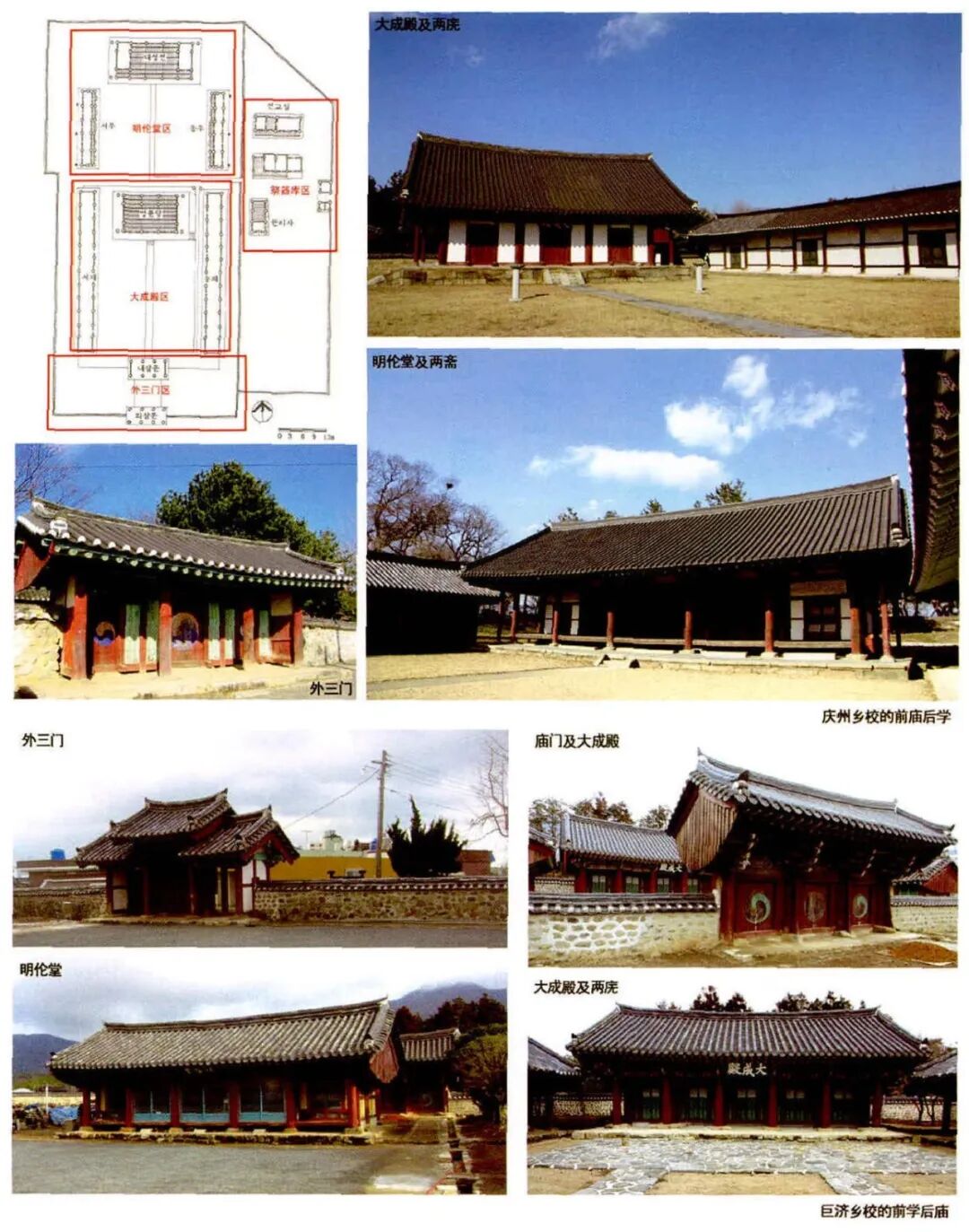

韩国乡校庙学布局例举
北京国子监孔庙前有南学,乃为清初扩大教学区加建使然,附属于原有左庙右学,非为前学后庙23。不过,后者在朝鲜却比较常见,但似无定制。而日本古代学校的形制虽简单,但庙学布局关系却复杂多变,且大都学大庙小,庙多偏处一隅。除上述四种布局外(包括朝鲜的前学后庙),尚有:庙学分立、中庙旁学、侧庙正学、正庙侧学、庙主学附、庙学一体、庙在学内、有学无庙(有祭孔仪式或无)等等24,其自由度颇类似于中国古代书院设置的孔庙25。日本不似朝鲜对于中国的附属关系,如科举的缺失,对孔圣的膜拜亦更具自主性,庙学布局游离于华夏制度的约束之外,即为一证。

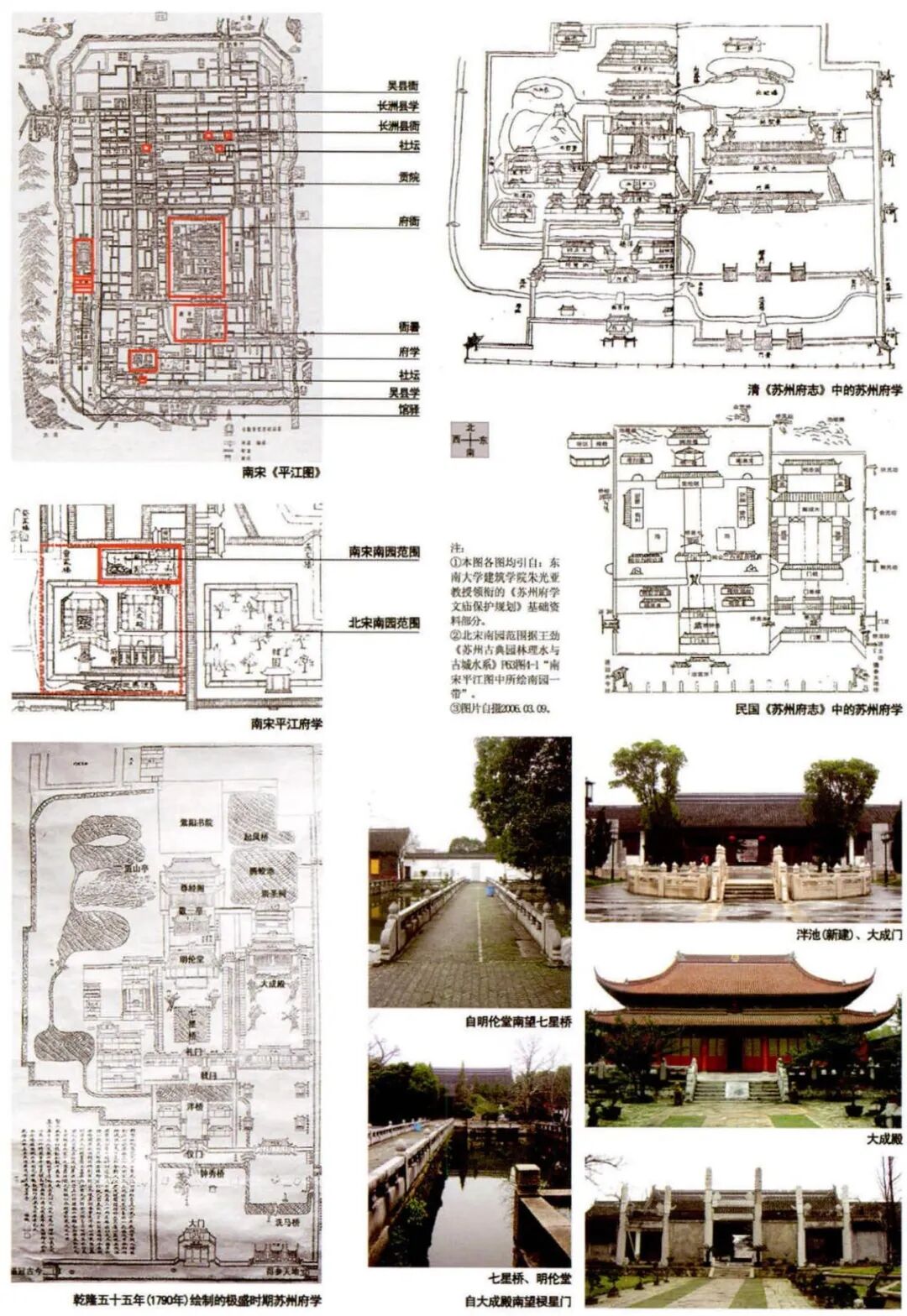

江苏苏州庙学
据唐玄宗开元十九年(731年)《立齐太公庙制》云:“宜令两京及天下诸州各置太公尚父庙一所,以张良配享。”26可知武庙的建置地点在两京及诸州,不达于县,普及程度不及孔庙。且后世的武庙时兴时废,武学所附亦居无定所。

中国古代建筑的空间组成特点是水平延展,由多条纵向轴线组成,孔庙的庙学布局亦不例外。如果单纯从院落组合的视角考量,轴线可以无限扩展。但若基于庙学布局方式的参照标准,则统领空间的主轴线只有二种:庙学轴线(前庙后学)、庙轴线+学轴线(左庙右学、右庙左学);而其他轴线仅为孔庙的辅助,且变数颇为可观。此点乃认知孔庙空间组成的基本,须作正听。

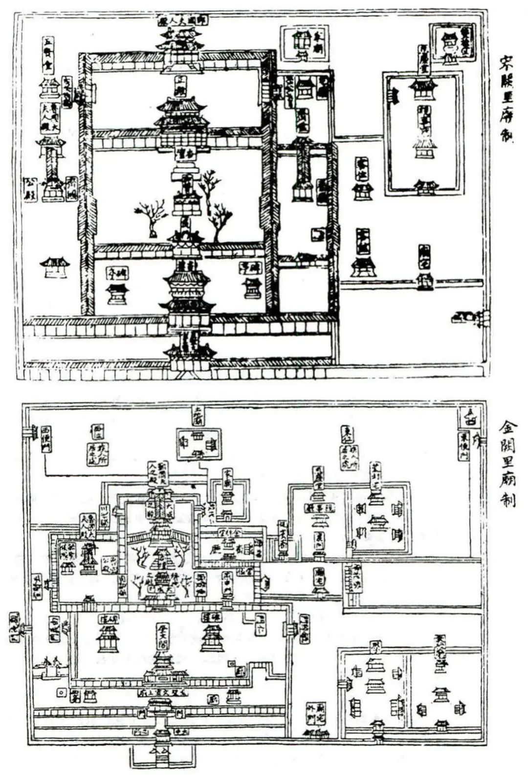

宋、金“阙里庙制图”
曲阜“孔子旧宅,因庙建学,昉于魏之黄初,其间兴废不常”;北宋大中祥符三年(1010年)殿中丞公自牧奏“就庙侧创学”,真宗“当许于斋厅内说书”,乾兴元年(1022年)“于庙建学,请以杨光辅为讲书奉礼郎,始赐学田”35;再至金章宗明昌间(1190-1196年),学之所在始见清晰,在庙宅东南部,东为教授厅,西为学堂36。亦即曲阜孔庙仅可作为庙的建置依据,无关庙学布局。
北宋东京国子监孔庙、南宋临安太学孔庙的布局又分别为左庙右学、右庙左学,之间并无必然联系。曲阜、都城皆为地方孔庙最重要的参照系,却差异明显,使得推测地方孔庙布局方式不同的原因举步维艰。前举成、刘二氏推论皆有可取之处,再综合地方孔庙的建设说明——《学记》,似可寻得些许蛛丝马迹:

明大同府学文庙及祈祝文运建筑

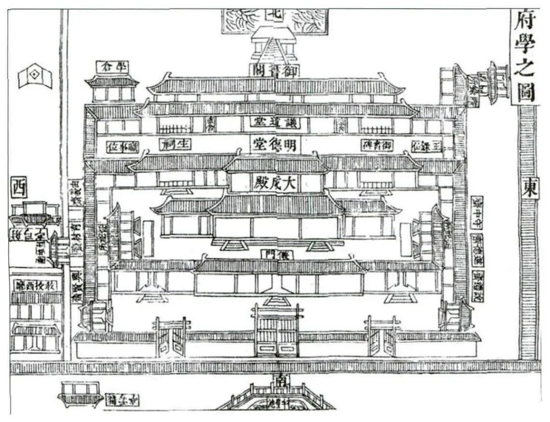

尤为珍贵的是《景定建康志》的南宋建康府学布局图,提供了图像化阅读的可能,且在历来有关宋代或孔庙建筑的研究中出现频率极高52:基本布局为前庙后学,空间层次多,序列丰富。释奠部分与讲堂,藏书楼等由一条中轴线贯穿,其左右可布置斋舍。最南有半璧池,池成半圆形,以栏杆环绕,池北道路东西向。路南,门三座,皆为乌头门形制,称前三门,相当于后世所称之棂星门。门内为一狭长院落,院内正中有仪门,五开间、单檐。仪门两侧门各一,与两座从祀所呈曲尺形围合。仪门内为大成殿,三开间、重檐,并左右挟屋。殿后为学,依次为单层明德堂,两层御书阁,阁下层为议道堂,乃师生集会讲论场所,阁北有一台。府学南北中轴线前后共四进院落。大成殿两侧为生员斋舍及办公场所,东序为说礼、进德、守中三斋,西序为兴贤、育材、由义三斋。议道堂两侧有正录、职事等办公用房及教授直舍。此外学仓、庖厨、客位等附属用房置于四周。教授厅在西围墙外,其后为射圃,建有绎志亭及射靶。生祠、土地庙、御书碑等散落其间,各就其位。另,半璧池西有舞雩亭一座,当为寓意孔子及弟子在教学之暇登临游憩之所。元大德四年(1300年)“庙学灾,惟存尊经阁及二教授厅,”七年(1303年)重建53。格局基本延续南宋,只是增加了一些祠祀建筑,如土地祠等;大成殿扩为五间,规格更高。
《景定建康志》建康府学图

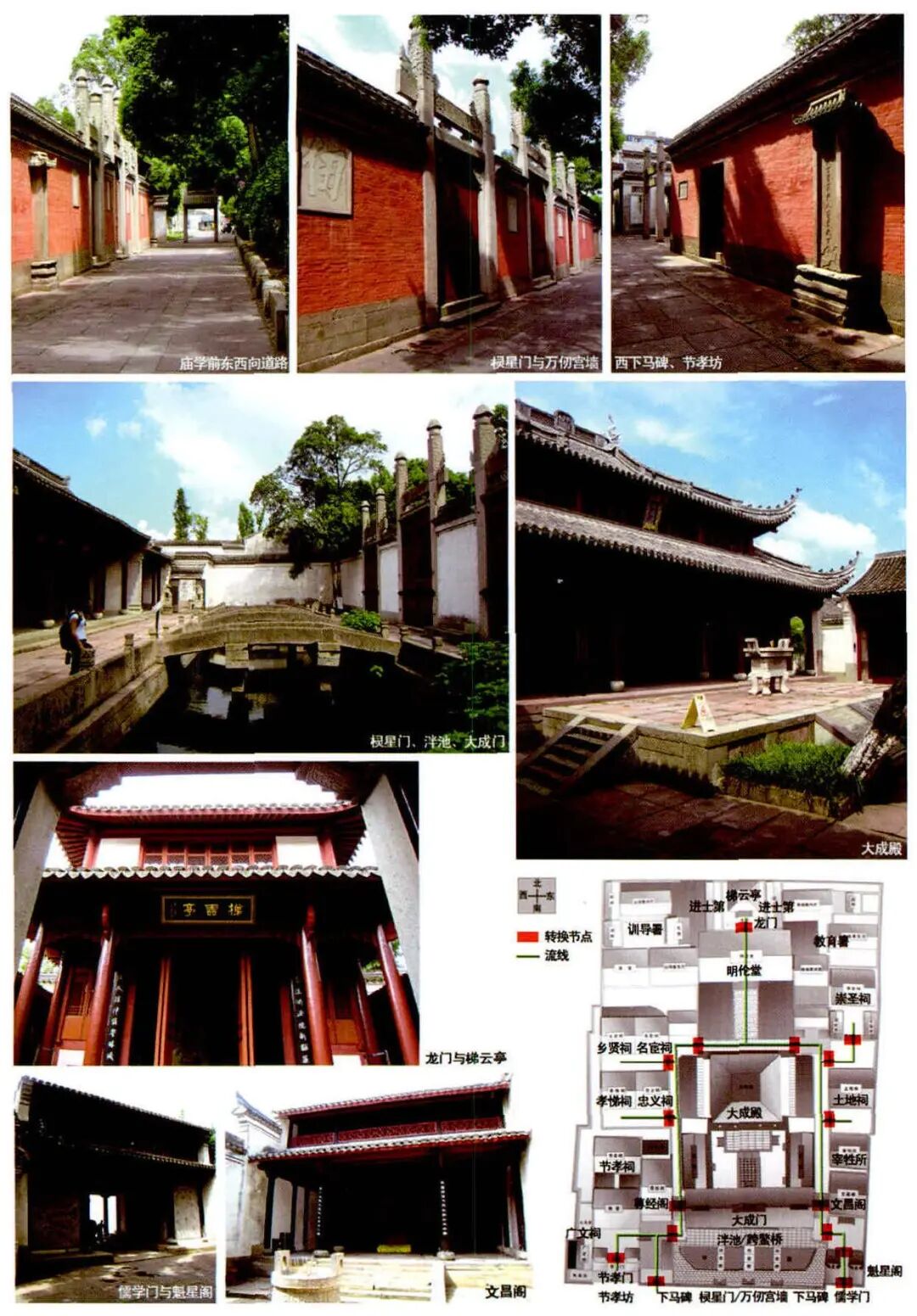

浙江慈城县学的祠祀与文运建筑

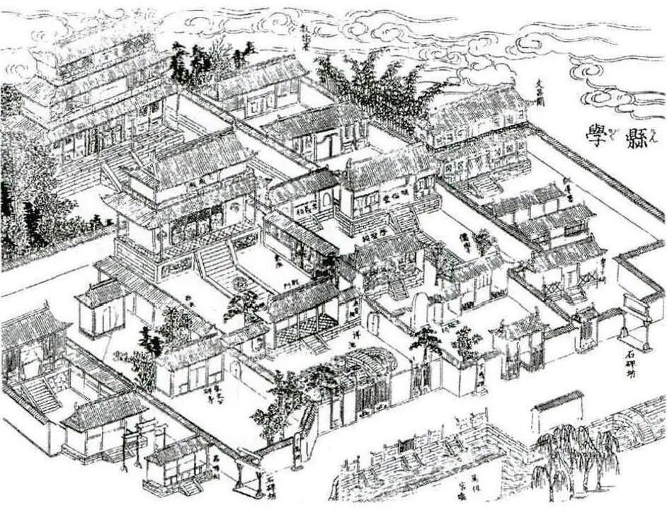

日人记录的清时县学
(引自:(日)中川忠英《清俗纪闻》卷五《闾学》P310-31 1)

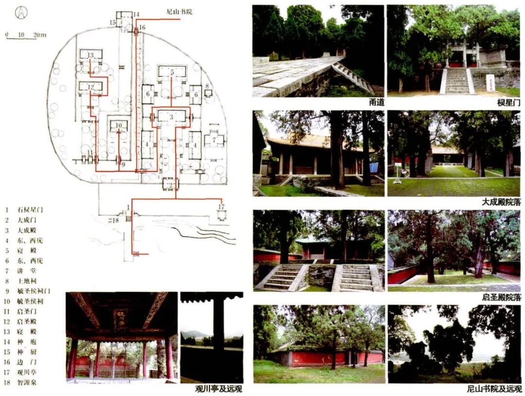

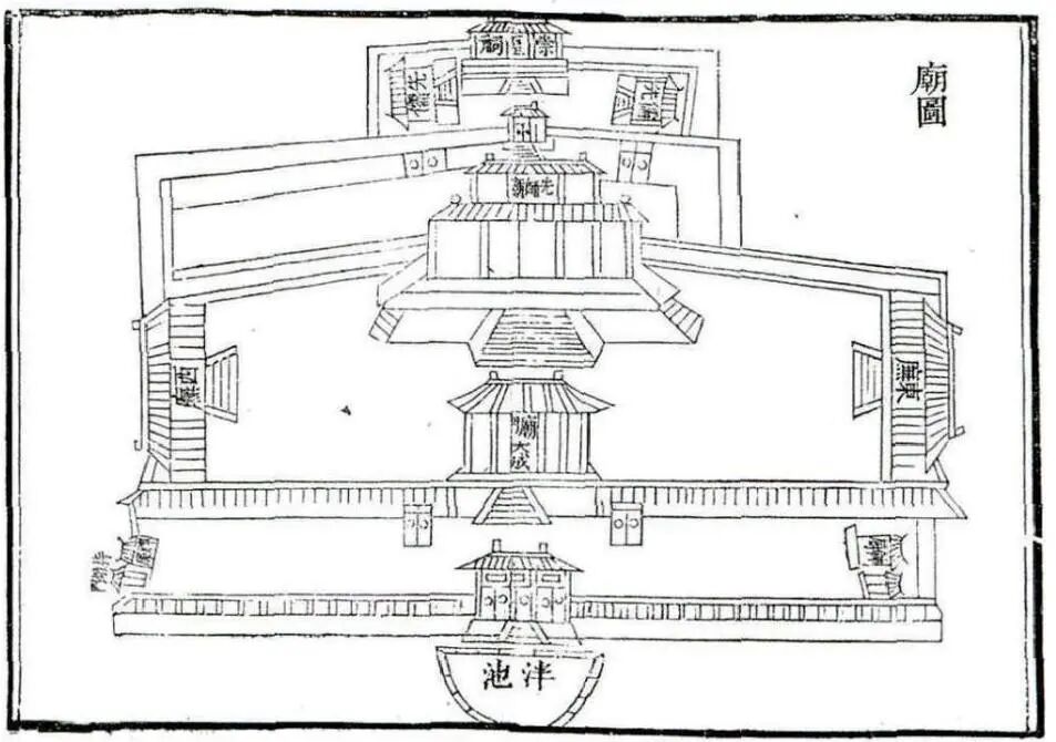

(清)孔尚任所作曲阜尼山孔庙及书院游观路线
清人孔庙庙制图示
(1)孔庙主殿为大成殿,个别名先师殿,是保留了明嘉靖九年(1530年)所改的名称;殿两侧为东西两庑;前为大成门,有的名戟门,因宋政和元年(1111年)庙门改立二十四戟而得名,个别仍保留明嘉靖时的旧名先师门。
(2)大成门两侧接建乡贤祠、名宦祠,或在大成门前单建,如同东西厢房;大成门前设泮池、棂星门,有的池在前,有的门在前,池上架桥,有的棂星门两侧建有旁门,题作金声、玉振等名称;再前设照壁,照壁题“万仞宫墙”,个别题为“数仞宫墙”。
(3)大成殿后一般设崇圣祠,崇圣祠为明嘉靖九年(1530年)增设的启圣祠所改,属于添建,个别孔庙因地形所限而建在他处。
孔庙中轴线上的建筑差别不大,有的还建有碑亭、礼乐亭等,或是忠义祠、节孝祠、忠孝祠、忠义孝悌祠、孝友祠、节烈祠等附祀建筑,神厨、神库等祭祀活动的准备用房,以及魁星亭、文昌阁等祈祝文运建筑。
