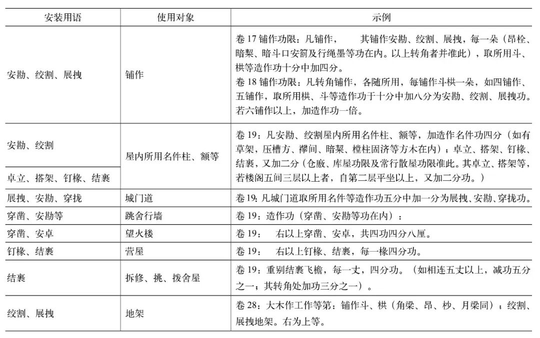

大木安装,北京地区称“立架”,苏州一带为“竖屋”,《鲁班经》记载为“立木、上梁”或“竖柱、上梁”等,宋《营造法式》一书对此则有诸多不同用语 (见表1) 。
表1 宋代大木“安装”一词的不同用语表
尽管上述表格中的用语大体皆含有“安装”之意,但针对具体的操作对象及工序内容,使用上显然有一定差异。下面试图通过对这些用词意义的考察来探究宋代大木架“安装”工序的技术内容。
安勘、绞割、展拽
安勘,首先有安装的意思[2]。而“勘”,《说文》“校也”;《玉篇》“覆定也”,宋时公文中的“勘当”、“勘会”、后世的“勘误”等即为此意。由此,“安勘”就字面意义可释为安装过程中的检查、核定。由于木构件即使是严格按设计要求和操作规范进行造作,仍不可避免产生误差甚或失误,故拼装中需作局部调整,尤其对于榫卯,常须严丝合缝,以满足结构、构造功能及美观需要。通过安勘,或可发现如不合榫之类的问题,以即行纠正。宋时采取“绞割”的办法,“绞”,纠也,矫正之意;绞割,就是对构件、榫卯等进行纠正、二次加工,以使合缝安装、榫卯紧密。
“安勘”、“绞割”是构件组装得以实现的重要步骤,其中“安勘”更是具有“拼合”之意。《法式》卷21小木作功限“牌”条:
造作功 (安勘头、带、舌内华版在内) :高二尺,六功 (每增高一尺,其功加倍。安挂功同) 。安挂功:高二尺,五分功。
牌是由多个构件组成的,即牌首 (牌上横出者) 、牌带 (牌两旁下垂者) 、牌舌 (牌面下两带之内横施者) [3]。牌的制作安装有三步:首先是单个构件的造作,然后进行拼装即“安勘”,最后挂置即“安挂”。此中安勘、安挂区别显明,安勘指诸名件拼合成整体的操作工序。
铺作和屋内所用名件柱、额等皆有“安勘”、“绞割”之功,其中“安勘”所指当与“牌”条类似,即单件拼合,这是“绞割”工序的前提。构件间顺利结合是安装工作的首要一步。
对于铺作,还需进行“展拽”。展拽,展,陈也,申也;拽,《集韵》“羊列切,拖也”。从字面看,展拽即拖拉摆放的意思。铺作展拽,当指多朵铺作于平面上组装成一个整体。
除此之外,“展拽”在《法式》中还出现两处,一是城门道功限:“凡城门道取所用名件等造作功五分中加一分为展拽、安勘、穿拢功”;一是诸作等第:“铺作斗、 (角梁、昂、杪、月梁同) ;绞割、展拽地架。右为上等。”前者指明了城门道的施工过程,即把构件先对位摆放,再进行安勘、绞割,最后卓立拢合。而后者“绞割、展拽地架”似指构架 (包括铺作等) 地面试安装,此时构架平放于地,以进行榫卯等“绞割”。因这一工作技术要求较高,故与斗等制作一起列为上等功。此举当同于清《工程做法》“摆验草架”。
铺作安装通过安勘、绞割、展拽完成,这其中既含地面试安装,又包括正式安装,《法式》所记“安勘、绞割、展拽”功限即是两者的总和。那种认为安勘、绞割、展拽仅仅指地面试安装的看法是不确的,已有研究作了辨析[4]。

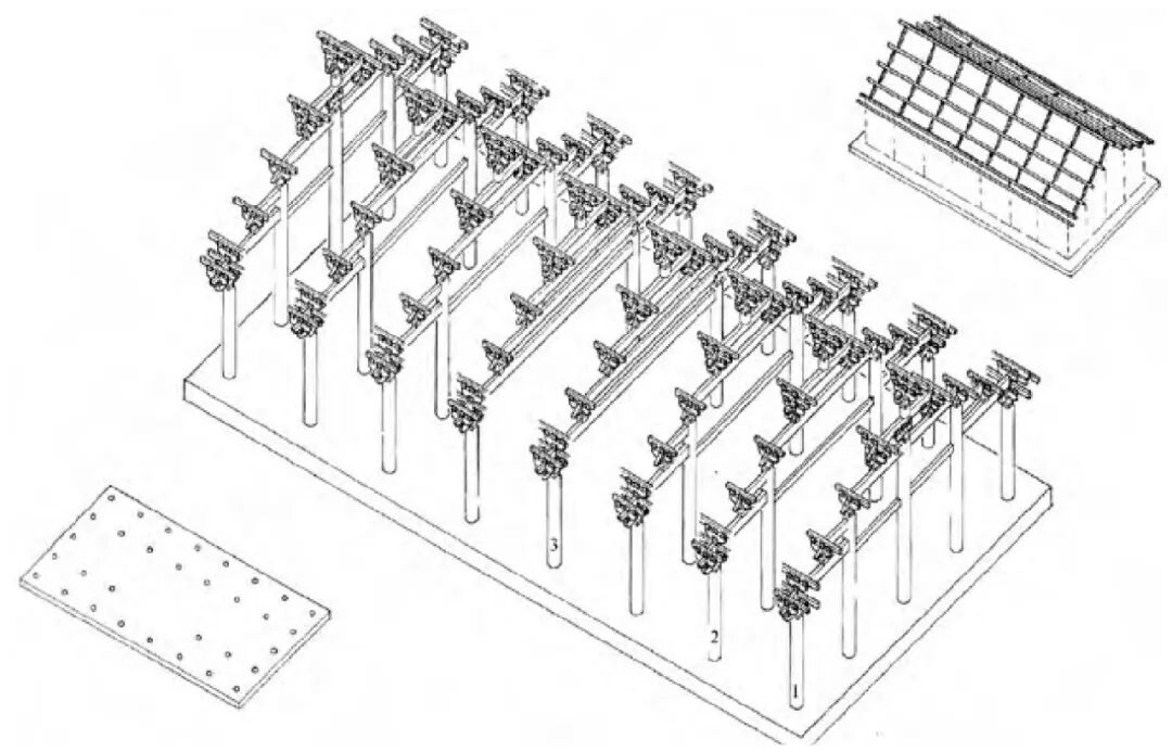

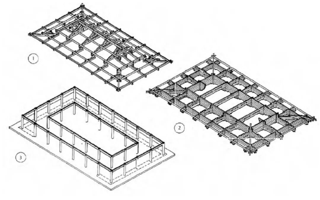

宋代高等级建筑构架有两类:殿阁和厅堂。殿阁是由内外同高的柱子和柱间阑额组成的闭合的矩形柱网,以斗、柱头方、承天花的明栿等纵横构件组成的铺作层,天花以上由若干层梁叠承的三角形屋架,并在其间架檩、椽组成的屋顶构架这三层依次叠加而成的房屋构架 (图1) 。厅堂是由若干道跨度、檩数相同而下部所用内柱之数目、位置都可以不同的若干道横向梁架并列,在柱、梁间分别用阑额、枋 (襻间) 联系,梁端架檩,檩上架椽形成的房屋构架 (图2) [15]。
图1 殿堂型构架图
[引自傅熹年《中国古代建筑史》 (第二卷) ]
图2 厅堂型构架图
就构架总特点而言,殿阁水平分层,柱网称“槽”;厅堂横架分列,横向柱列称“间缝”。殿阁构架的立架方式显明,于构架构成几乎完全一致,即:
(1) 于柱础上立柱、安枋、拨正、支撑固位;
(2) 逐层铺垒铺作层,其间枋、明栿纵横交错而构成整体;
(3) 大梁、木、襻间、桁檩逐层上抬,直至脊桁,仍双向装配。
厅堂远较之灵活,在横向分列的同时,柱头之上仍穿插有纵向构件,对于典型的厅堂构架,立架顺序约如下:
(1) 于心间立四内柱,穿以额枋、顺栿串等以形成构架,架四椽栿;拨正、固位;
(2) 以此构架为中心,两边立檐柱,安枋架梁,心间两构架骨干搭成;
(3) 如此搭构次间、梢间等构架,直至完成;即时拨正、固位;
(4) 逐层穿插襻间、桁檩等纵向构架、架设平梁、牵等横向构件,双向装配。
其中前三步相当于下架安装,主要体现出“片”的特征;后一步为上架安装,逐层上叠,更多是“铺”的做法。由此可见,宋厅堂立架接近于后世北京地区的传统。

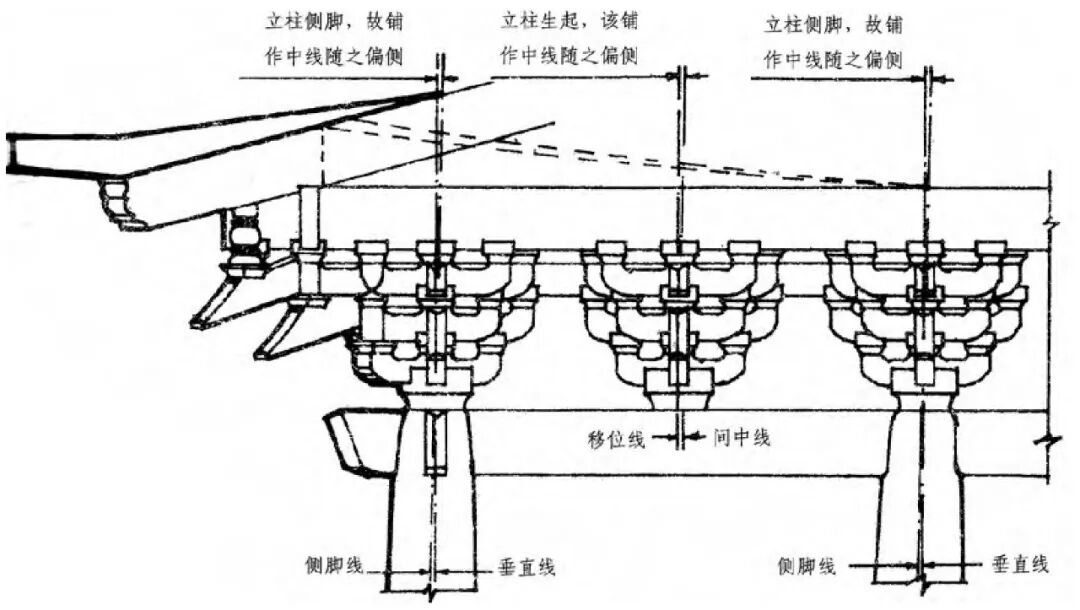

侧脚、生起是宋代构架的一个特征,此举对于结构体系的稳定以及形体的美观皆有大的贡献。侧脚、生起实在是构架局部的、幅度很小的微调,但给立架工作却带来不少麻烦。下面对之略作考察,以使我们对宋代营造安装有更深入细致的认识。
侧脚对柱子制作有特别要求:“凡下侧脚墨,于柱十字墨心里再下直墨,然后截柱脚、柱首,各令平正[16]”。因为柱身向外倾斜,原有柱底不能与水平面相合,故需依“直墨”“截柱脚柱首,各令平正”。直墨即垂直线,在立柱时亦作校正用,后世称“升线”;同时柱身还有“侧脚墨”,即通常的柱中线;直墨与侧脚墨呈一定夹角,为柱身侧脚的幅度,按《法式》规定正面1%,侧面0.8%,角柱则双向侧脚。此类角度当以长度定之,所谓“以矩取度”。
按侧脚大小对柱子进行“直墨”、“截柱脚”等加工造作,其意义远远超出了构件加工的本身,实与整个构架的卓立紧密相关。我们知道,宋代建筑开间尺寸以柱头为准,柱脚尺寸是在柱头尺寸的基础上按侧脚大小经计算再“掰”出来的。这一工作在放线和阶基施工中已经完成。而在竖柱中,要保证柱头尺寸的准确无误,杖杆的核实纠正、十字心对位等固不可少,但关键还在于直墨与截柱脚加工的准确与否。可以说,准确的侧脚加工是实现柱头设计尺寸的重要保证。
因柱子在加工时,柱首亦“令平正”,故立柱后,其上栌斗也当呈水平状,这有利于相关各构件的安装,这当是《法式》令柱首平正的原因。但在实际建造中,柱头置普拍方的做法较为盛行,此时柱首若再保持平正则与普拍方反不能相合,因为普拍方因生起随柱高自心间逐间生起,各呈一条斜线,即便至角柱,侧脚亦抵消不了生起之值 (以每间生起2寸计) 。此时平正的柱首与倾斜的普拍方必不能合缝,故此时柱首做成呈向心的斜面似更为合适,因而使用普拍方后,《法式》令柱首平正的规定已经不再是合理的了。
同样,置于略有倾角的普拍方之上的补间铺作栌斗,此时亦不平正,整朵铺作发生中线偏侧,上层构件的水平投影与栌斗中线不再一条线上。而一旦有与转角铺作相邻且又以补间铺作昂尾支撑角梁情况 (非常普遍的现象) ,原有的栌斗定位需要调整。此时须以后尾位置为准,计算偏移值大小,以此挪动栌斗位置 (图3) 。此时,地面整体铺作安勘工作非常重要,难以省却。
图3 侧脚、生起对安装影响示意图
 (引自:潘德华《安勘绞割展拽》)
铺作相互联系的构件有柱头方、罗汉方、撩檐方等。由于生起,各枋接头都需截成斜面才能相互合缝,这种细微做法只能安勘时现场量制,预制则无可能。而麻烦最多的是枋、斗的适配。且不说制作和安装的误差,仅因生起引起的问题就相当大。斜置的方木若与补间大体相合,与平正的柱头铺作小斗总当是不协的。此时的斗若囿于《法式》的标准做法绝无可能,调节斗耳、斗平甚至斗欹的尺寸是巧妙而得体的方法。在具体操作中,现场按实际尺寸绞割小斗是必然途径。
以小斗调节高度是设计和安装时常用的方法。如河北新城县开善寺大殿斗耳、斗平即因枋木用材而调节各自尺寸;福州华林寺大殿以此法解决了梁枋错位问题;当代福建涵江新兴宫设计则通过调节斗欹对齐标高等亦为旁证。
