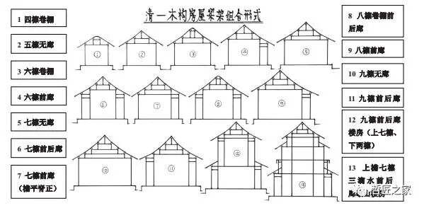

清之木构房屋梁架组合形式
1.四檩卷棚:其上承托四根檩,屋顶形式为卷棚形式
2.五檩无廊:其上承托五根檩,前后檐均无廊
3.六檩卷棚:其上承托六根檩,无廊,屋顶形式为卷棚形式
4.七檩前廊:其上承托七根檩,前檐有廊子
5.七檩无廊:其上承托六根檩,前后檐均无廊
6.七檩前后廊:其上承托七根檩,前后檐均有廊
7.七檩前廊:其上承托七根檩,前檐有廊子
8.八檩卷棚前后廊:其上承托八根檩,前后檐均有廊
9.八檩前廊:其上承托八根檩,前檐有廊
10.九檩无廊:其上承托九根檩,前后檐均无廊
11.九檩前后廊:其上承托九根檩,前后檐均有廊
12.九檩前后廊楼房(上七檩,下两檩):二层楼房,上层承托七檩,下层两檐柱上承托两檩
13.上檐七檩三滴水前后廊歇山楼房:歇山建筑楼房,其上承托七檩,三滴水前后均有廊

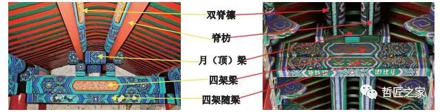

梁架—“卷棚”双脊檩四架梁(一)
1.双脊檩:位于建筑物屋脊位置正中有有两根檩,屋顶形式是卷棚形式。与正脊位置有一根檩的尖山形式不同。
2.脊枋:位于脊部,用于拉结脊瓜柱头的横枋。
3.月梁:其上承托两根檩,长度为一顶步架之梁。又叫顶梁。
4.四架梁:其上承托四根檩,长度为两步架加一顶步架之梁。
5.四架随梁:用于四架梁下面的随梁。

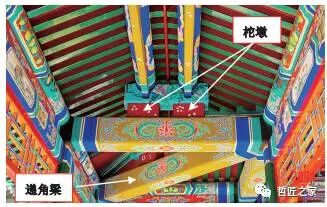

梁架—“卷棚”双脊檩四架梁(二)
1.柁墩:位于上下两层梁之间能将上梁承受的重量迅速传到下梁的木墩或者说方形的木块。
2.递角梁:用于无斗拱建筑廊子转角处,与抱头梁成45度角的梁

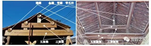

梁架—五架梁(无角背)
1.檐檩:位于檐柱轴线位置的檩木。
2.金檩:位于檐椽和脊檩之间的檩木均称金檩,金檩又因位置不同分为下金檩、中金檩和上金檩。
3.脊檩:位于建筑物脊部位置的檩
4.脊瓜柱:位于三架梁上,下脚作管脚榫,柱头做檩,以承托脊檩。
5.三架随梁:用于三架梁下面的随梁。
6.五架随梁:用于五架梁下面的随梁。

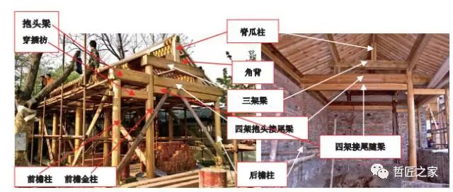

梁架—前廊后无廊—檐平脊正
1.抱头梁:用于无斗拱建筑廊间,承接檐椽之梁
2.穿插枋:位于廊内抱头梁之下,用来拉结金柱和檐柱的枋子,用于有廊建筑。
3.脊瓜枋:位于脊部,用于拉接脊瓜柱头的横枋
4.三架梁:其上承托三根檩,长度为两步架之梁
5.四架抱头接尾梁:相似于五架梁又不同于五架梁
6.后檐柱:位于建筑物最外围的后檐的柱子

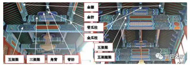

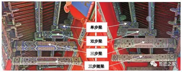

梁架—梁
1.五架梁:其上承托五根檩,长度为四步架之梁
2.三架梁:其上承托三根檩,长度为两步架之梁
3.角背:角背是保持瓜柱稳定的辅助构件。瓜柱自身高度等于或大于柱径2倍时,均需要安设角背,而脊瓜柱必须安设角背
4.脊枋:位于脊部,用于拉结脊瓜柱头的横枋
5.金枋:位于金部,用于拉结柱头的横枋,有上金枋和下金枋
6.脊瓜柱:位于三架梁上,下脚作管脚榫,柱头做檩,以承托脊檩。
7.金瓜柱:在上梁、下梁之间的部分,起到支撑上梁、连接下梁的作用。
8.双步梁:长度为二步架,后尾于中柱或山柱之梁
9.单步梁:长度为一步架,后尾于中柱或山柱之梁。多用于门庑建筑或一般建筑物的两山。

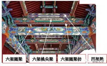

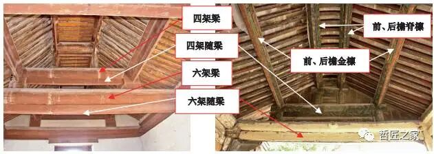

梁架—“盔顶”双脊檩六架梁
1四架梁:其上承托四根檩,长度为两步架加一顶步架之梁。
2.四架随梁:用于四架梁下面的随梁。
3.六架梁:其上承托六根檩
4.六架随梁:用于六架梁下面的随梁
梁架—带斗拱六檩梁架
1.六架随梁:用于六架梁下面的起辅助支撑作用
2.六架桃尖梁:其上承托六根檩,端头做成桃尖形式
3.六架随梁枋:附在六架梁之下,用于拉结前后金柱之枋

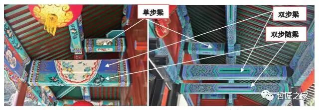

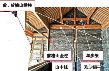

梁架—“前廊后无廊”六檩梁架
1.前、后檐山檐柱:位于建筑物山面部位前檐后檐金步处的柱子
2.前檐山金柱:位于建筑物前檐山面部位金步处的柱子
3.山中柱:位于建筑物两尽端山墙部位的中柱
4.单步梁:长度为一步架,后尾于中柱或山柱之梁。多用于门庑建筑或一般建筑物的两山
5.双步梁:长度为二步架,后尾于中柱或山柱之梁

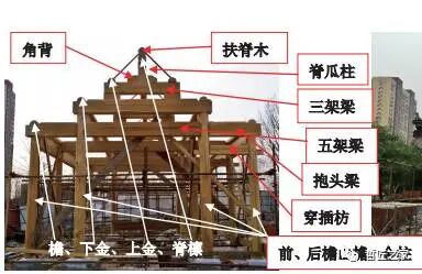

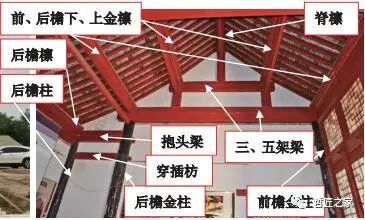

梁架—“前后廊”七檩梁架
1.上金檩:与脊檩紧相邻的檩。
2.下金檩:与正心桁相邻的桁檩。
3.后檐檩:位于后檐柱轴线位置的檩木。
4.后檐柱:建筑物后檐最外围的柱子
5.脊檩:位于建筑物正脊位置的檩木。
6.前檐金柱:建筑物前檐檐柱内侧的柱子。
7.后檐金柱:建筑物后檐檐柱内侧的柱子。
8.角背:角背是保持瓜柱稳定的辅助构件。瓜柱自身高度等于或大于柱径2倍时,均需要安设角背,而脊瓜柱必须安设角背
9.扶脊木:用于脊檩之上,辅助脊檩承接正脊的构件
10.脊瓜柱:位于三架梁上,下脚作管脚榫,柱头做檩,以承托脊檩。
11.三架梁:其上承托三根檩,长度为两步架之梁
12.五架梁:其上承托五根檩,长度为四步架之梁

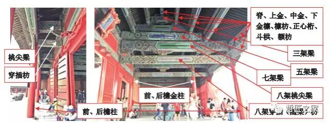

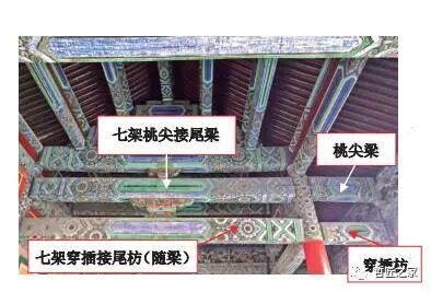

清之木构房屋梁架组合形式
1.额枋:用于大式带斗拱建筑檐柱柱头间的横向拉结构件
2.七架梁:其上承托七根檩,长度为六步架之梁
3.八架桃尖梁:其上承托八根檩的梁
4.八架穿插(随梁)枋:贴附于八架梁之下,拉结前后金柱的构件。
5.上金檩:与脊檩相邻的檩。
6.下金檩:与正心桁相邻的檩。
7.正心桁:带斗拱建筑中位于檐柱轴线位置的桁檩。
8.七架桃尖接尾梁:其上承托七根檩,长度六步架,一段尾头与桃尖梁连接。
9.七架穿插接尾枋(随梁):在七架桃尖接尾梁下面且与之平行的木构件,一段端头与穿插枋连接。
10.桃尖梁:用于柱头科斗拱之上,承接檐头桁檩之梁,其梁头侧面呈桃形,故名桃尖梁。
