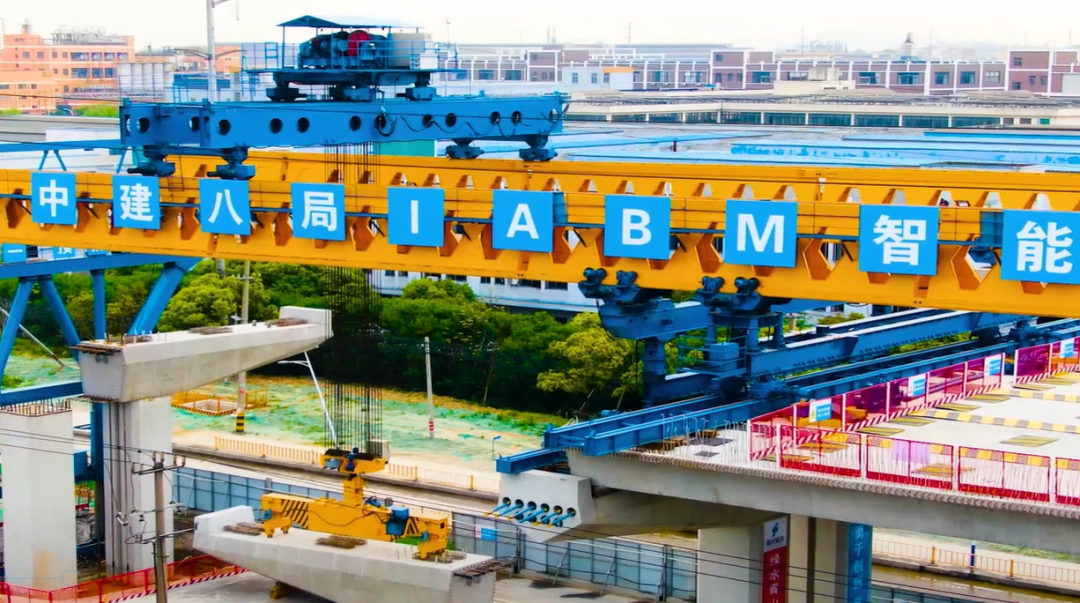

值得一提的是,中建八局 IABM 智能装配造桥机,在绍兴智慧公路的首次使用,重新定义了市政高速路网的快速架设模式。该桥机长 76.5 m、宽 15 m、高15.5 m,总重 360 t,能够在 30 min 之内架设一片 200 t 重的盖梁,每公里架设工期可节省 7 d,实现了线上和线下的双模喂梁体验。马明磊介绍:“这台智能装配造桥机的百米过孔率相对传统方式可提高 1.1%,是目前业内同类产品提架能级的 150%,在行业内也是一次非常有意义的探索。” 据悉,IABM 智能装配造桥机 2.0 版本将于 2022 年推出,更多亮点值得期待。
IABM 智能装配造桥机

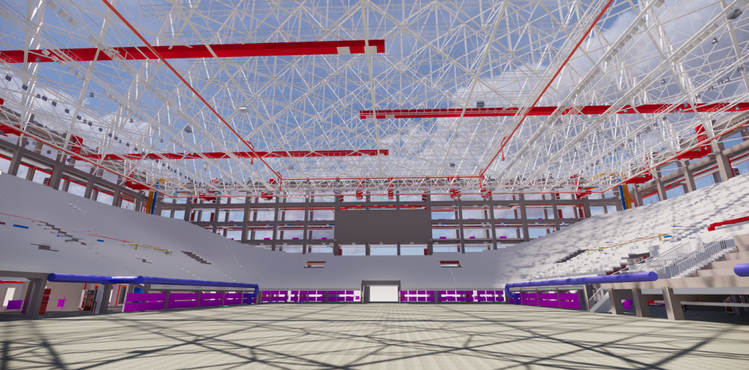

首都体育馆始建于 1968 年,是北京市文物局发布的优秀近现代保护建筑,至今已有 50 多年的历史。由于当时技术条件有限且建筑历史久远,给改造任务带来了一定的难度。历经数次改造后发现设计图纸与现场实际建筑结构存在较大差异,图纸问题较多,为此,中建八局采用三维扫描建筑数字化还原技术,精确测量现场建筑结构,将现场实际情况与根据 1968 年竣工图纸建立的“非准确” BIM 模型进行对比,通过测量结果修正 BIM 模型, 最后得出一个完整、精确且能够真正指导施工的 BIM 模型。

其次,首都体育馆顶部改建工程跨度大、净空高,也给施工带来了一定的难度。馆内一层中厅空间开阔,四周为既有结构看台,南北看台长 112.4 m,东西看台长度 88.9 m,宽度 16 m。场馆内空间大, 新建装修完成后吊顶净高 20.7 m, 吊顶内专业分包多, 包括体育专项、照明、消防等 10 家专业单位交叉施工,工期紧且原屋面钢结构体系承载力不足, 无法利用。中建八局便研发了大跨度多组合桁架式脚手架上行式移动平台技术。脚手架上部的操作平台为桁架梁结构形式,施工时,只需移动上部平台,就可进行下一个施工段的装修或结构安装工作。该体系具有搭设快、耗材少、施工灵活、安全性高的特点。经测算,上行式移动平台能够在大跨度高净空环境下缩短了工期 3 个月,且节约钢材用量 50% ~ 60%。
首都体育馆项目——大跨度网架结构屋盖吊顶施工技术
