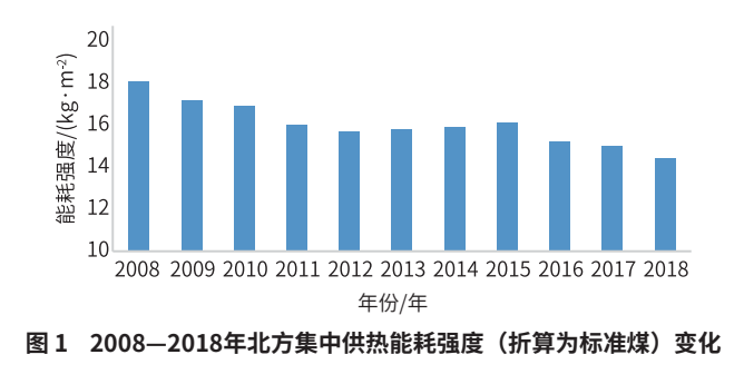

(2)北方集中供热能耗强度在持续下降。虽然北方集中供热能耗强度仍然处于较高水平,但通过历年来的纵向比较可以看出,其能耗强度近年来呈现持续下降的态势,如图 1 所示[16]。能耗强度(折算为标准煤)由 2008 年的 18.1 kg/m2,降低到 2018 年的 14.4 kg/m2,下降了 20.4%,年均下降 2.04%,下降比例趋势显著。
究其原因,一是建筑围护结构保温性能得到了提高,在此过程中,我国采取了多项措施,包括制定了覆盖多种气候区和建筑类型的建筑节能设计标准体系、开展节能专项审查工作、推动既有居住建筑的节能改造工作等;二是高效和清洁供暖热源得到了推广,随着北方地区冬季清洁供暖工作的逐步推进,高效的热电联产集中供暖、区域锅炉方式大量取代小型燃煤锅炉房和户式分散小煤炉。煤改气、煤改电政策的推广增加了以燃气为能源的供暖方式,同时水源热泵、地源热泵和空气源热泵的供暖形式也快速发展,清洁能源的使用不断增加。此外,可工业余热供暖、太阳能供暖和生物质供暖等再生能源供暖方式的出现对清洁供暖也进行了有效补充。

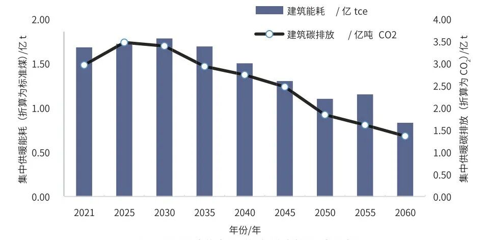

基于以上供热发展特征及用能影响因素分析,结合“十三五”国家重点研发项目“研究我国城市建设绿色低碳发展技术路线图”的情景分析结果,确定各阶段我国集中供热低碳发展目标,如图 2 所示。2020—2025年,随着我国居民对生活品质的增加和城镇化率的增长,北方集中供暖能耗将呈现快速增长的趋势,但在 2025 年之前需要控制能源总消耗量(折算为标准煤)不超过 1.7 亿 t 左右,碳排放量(折算为 CO2)控制在 3.8 亿 t 左右。2025—2035 年,北方集中供暖呈现一段时期的平稳状态,这与建筑面积增长放缓有关,因此在 2035 年前需要控制能源总消耗量(折算为标准煤)不超过 2.9 亿 t 左右,碳排放量(折算为 CO2)控制在 1.7 亿 t 左右。2035—2060 年,随着超低能耗及近零能耗建筑的发展,以及供暖技术的进步,北方集中供暖需求会有所下降,供暖总能耗也会有所降低,因此在 2060 年前需要控制能源总消耗量(折算为标准煤)不超过 0.9 亿 t,碳排放量(折算为 CO2)控制在 1.4 亿 t 左右。

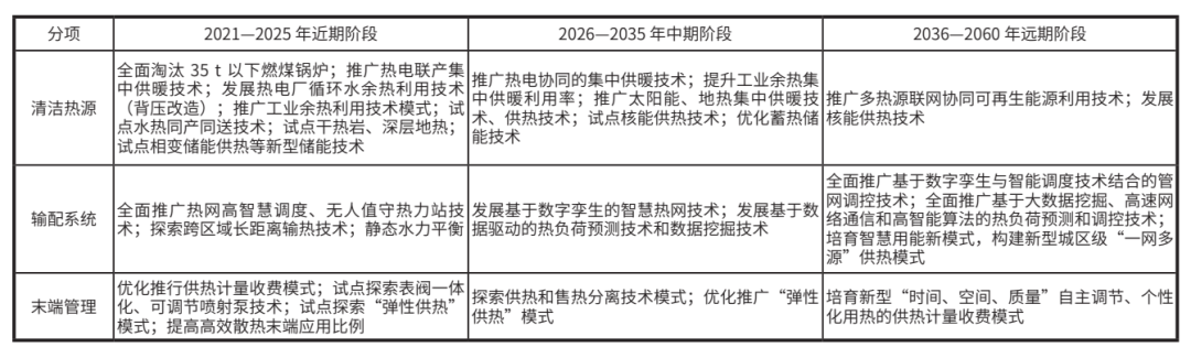

基于以上目标约束,结合集中供热发展规律及总体发展愿景,研判低碳技术迭代趋势,以点带面、自下而上考虑各项技术对碳排放影响,并辅以专家论证,最终提出近期阶段(2020—2025 年)、碳达峰阶段(2025—2035 年)和碳中和阶段(2035—2060 年)建筑领域低碳发展技术路径。
在集中热源侧,应完全淘汰 35 t 以下燃煤锅炉,并由大型燃气锅炉、热电联产、工业余热等替代。当前我国小容量燃煤锅炉在很多城市还是主导热源,而小锅炉的热效率只有 55%~60%,一般燃煤锅炉效率达到 70%[16]以上,因此淘汰小型燃煤锅炉将降低 10%~15% 的能源消耗。同时,我国燃煤热电联产单位供热平均煤耗(折算为标准煤)为 20.8 kg/GJ,而锅炉房单位供热平均煤耗(折算为标准煤)为 47 kg/GJ[16],热电联产供热效率较高,应是我国集中供热系统热源节能改造的主要方向,即热电联产、工业余热、可再生能源、核能等清洁能源应用比例应达到 90% 以上,并在碳达峰阶段全部应用以上热源进行供热。在此过程中,应同步推进多热源互联互通、蓄热等技术应用,优化热源综合效率。到碳中和阶段,实现完全的供热精细化管理和热计量收费制度改革。
针对输配系统,一方面重点实施老旧管网维护修复和更新改造,降低输配系统热损失。保温层脱落或者漏水等年久失修的管网,热损失最高可达所输送热量的 30%,这部分热损失在管网性能提升后可大为减少。另一方面,应积极发展跨区域长距离输热、智慧热网等技术。不同地区单位面积输配电耗差异较大,并存在供需不平衡等问题,而发展长距离输热、建立城市级智慧管理平台,依靠高智慧调度、无人值守热力站、新型城区级多热源供热等技术实现热网智慧运行是解决该问题的有效路径。
在供热末端管理中,发展用户自主、按需供热的弹性供热技术。过量供热导致了 20%~30% 的热量损失,如果采用有效的末端调节方式,避免室温过热和开窗散热,平均耗热量可降低 15%~20%[19]。因此,可以完备的供热计量系统为基础条件,优化供热计量收费模式,实施供热和受热分离机制,并将表阀一体化、可调节喷射泵等技术作为有效末端管理的技术支撑,降低末端浪费和过量的碳排放。到碳中和阶段,在时间、空间、质量上实现自主调节,并实现个性化用热。集中供热低碳发展技术路径如表 1 所示。

(1)当前我国北方城镇集中供热碳排放总量(折算为 CO2)达到 5.5 亿 t,为满足未来集中供热低碳发展需求,2025 年、2035 年和 2060 年集中供热碳排放(折算为 CO2)应分别控制在 3.8 亿 t、1.7 亿 t 和 1.4 亿 t 左右,这对于低碳技术推进形成重大挑战,需要在供给侧和需求侧做出重大变革,在降低末端用能需求、减少热量输配损失、优化热源结构等方面需同步发力,在各个节点通过低碳技术升级、普及,达到降低建筑碳排放的目的。
