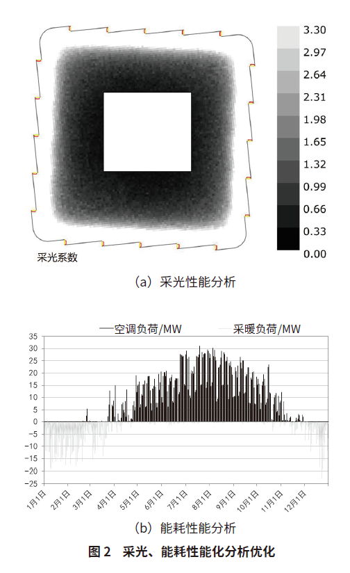

在权衡整体能耗水平与采光改善程度的基础上,通过性能化分析确定中庭与天窗的尺度,使主要公共空间中至少75% 的面积满足采光标准要求。结合地下商业餐饮功能,设置下沉庭院,为地下空间提供良好的采光环境。
3.3 全过程建筑节能高效设计与运营
3.3.1 性能化分析辅助方案比选与优化
建筑布局、体形及围护结构设计,对建筑机电系统选型及运行能效水平影响显著。本项目在设计前期阶段就引入建筑性能化分析工具,并结合上海市的气候特点设置高性能围护结构,优化玻璃幕墙传热系数与遮阳系数,降低建筑负荷,打造节能基础,从而以最小的成本投入实现最大化的绿色建筑效益。采光能耗等性能化分析优化如图 2 所示。
