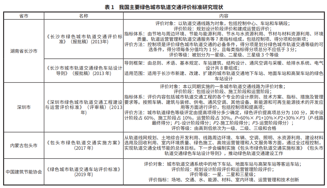

目前,我国绿色城市轨道交通评价体系的主要研究如表 1 所示。其中湖南省长沙市轨道交通集团有限公司率先于 2013 年研究编制《长沙市绿色城市轨道交通评价标准》和《长沙市城市轨道交通绿色车站设计导则》已通过专家评审,提出了绿色城市轨道交通评价指标及方法;深圳市于 2013 年编制了《深圳市绿色城市轨道交通工程建设与运营评价标准》(评审稿);内蒙古包头市于 2016 年研究编制了《包头市绿色轨道交通实施方案》;上海市从 2016 年联合国际团队研究编制全球轨道交通行业的绿色评价标准体 系。2019 年中国建筑节能协会发布《绿色城市轨道交通车站评价标准》。
其他省市,如北京市 2017 年颁发了《北京市城市轨道交通建设工程推进绿色安全建造指导意见》,提出力争到 2019 年,北京市轨道交通建设工程“通用设计模数化、现场施工工厂化、工序作业机械化、过程管理信息化、绿色施工常态化”取得阶段性成果,确保施工现场安全质量长期稳定受控。重庆市 2018 年住建部的科学技术支撑计划“重庆市绿色轨道交通车站建筑建设体系研究”,拟从节能减排、绿色健康角度出发,结合重庆市轨道交通车站的建设现状,通过开展重庆市轨道交通车站实地调研测试工作,探索解决目前轨道交通车站普遍存在的运营能耗高、环境舒适度差、空间利用不合理、节能运营管理调控缺乏创新性等问题,构建重庆市绿色轨道交通车站建筑全生命周期的建设体系。

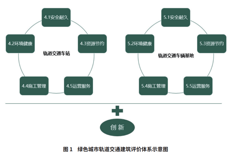

绿色城市轨道交通建筑评价指标体系由安全耐久、环境健康、资源节约、施工管理、运营服务 5 类指标组成。评价指标与 GB/T 50378—2019《绿色建筑评价标准》相对应, 但是由于轨道交通的施工和运行阶段的管理对城市的影响更为凸显,因此施工管理和运营服务单独成章。每类指标包括控制项和评分项。为了鼓励绿色城市轨道交通建筑采用创新的建筑技术和产品,建造更高性能的绿色城市轨道交通建 筑,评价指标体系还统一设置“创新”加分项,加分项主要是技术创新的条文。绿色城市轨道交通建筑评价体系示意如 图 1 所示。

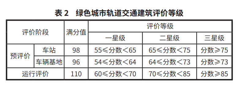

绿色城市轨道交通建筑划分为基本级、一星级、二星级、三星级 4 个等级。其星级确定应符合下列规定:一星级、 二星级、 三星级 3 个等级均应满足 T/CECS 724—2020 所有控制项的要求,且各类指标的评分项得分不应小于评分项满分值的 30%。
控制项是绿色城市轨道交通建筑的强制性条款,是绿色城市轨道交通建筑的必备条件,全部满足控制项要求的城市轨道交通建筑,方可认为已具备绿色城市轨道交通建筑的基本性能。绿色城市轨道交通建筑评价应根据评价总得分按表 2 确定等级。
