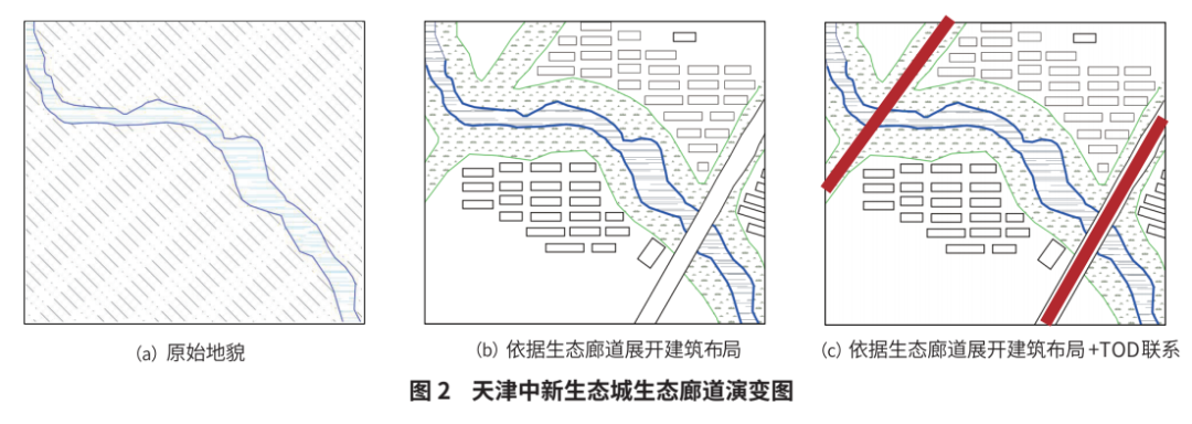

如天津市中新生态城,保持城市生态河道的连续性,并沿生态河道展开建筑布局,并与交通、绿廊三者有机结合(图 2)。将具有独特场地特征的贝壳堤湿地、蓟运河、永定新河融入片区整体规划及后期建设环境中,对现状环境产生较少破坏,具有良好的生态效益。另一方面保留既有景观效果的生态斑块,减少了人为的干预,原有场地、地貌获得保护与修复,尊重本土文化,呼应绿色建筑的根本原则。
中新生态城在汲取当地丰富的自然资源形态中,创新性地诠释了立体绿色空间下的生态 TOD 开发模式,包含了 6 个生态理念(图 3),并且将新加坡邻里单元理念有机融入生态城的居住规划系统中。邻里单元是 TOD 模式的实践融合措施,通过划分 400 m×400 m 基础社区单元,由不同等级的路网将基础社区串联为居住社区,再引入 TOD 叠加形成片区单元,生态片区与独立于机动车系统外与慢行系统相结合的生态廊道共同形成总体生态布局模式。作为控制性详细规划中确定的为居住对象提供必要生活服务的基层服务和管理机构,社区中心的布局首先要依托以居住为主导属性的生态细胞(中新生态城空间层级结构自上而下划分为生态片区—生态社区—生态细胞—地块)。另外,从其功能配置的角度出发,社区中心是社区主要的公共中心,包括室外空间和室内空间。室外空间中设置供人们交谈、停留和活动的场所,有助于增进人们的交往、培育社区气氛;室内空间分为社区公共服务、休闲娱乐服务、商业购物服务等多个功能区域[4]。在实现土地价值最大化的同时,也使得居住与外界的交通更加便利,完善的公共交通系统和慢行系统亦使得人们的出行更加低碳环保[5]。
