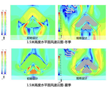

以被动优先,主动控制的设计理念进行设计。酒店和会展沿轴线拉开,连接部分设置为架空连廊,保持人行区域良好的风环境。
酒店布局位于地块南侧,裙房设计为南向退台式,顺应夏季主导风向,将环境风顺着梯台方向引导,减少场地风速过大或出现旋涡区等情况。
通过室外风环境优化设计,微调建筑形体及布局,保证1.5m处行人可感知风环境区域的人体舒适度。

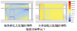

立面设置遮阳,南向、东向、西向设置不同的尺寸的水平遮阳。塔楼酒店客房外立面顺应建筑造型设计,在满足室内采光的基础上合理设置外遮阳,减少室内空调能耗;裙房每层设置大挑檐,将外遮阳节能构件与屋顶空间复合化设计,在增加屋顶绿化面积的同时,利用挑檐做外遮阳,达到降低建筑表面辐射,减少能耗的效果。

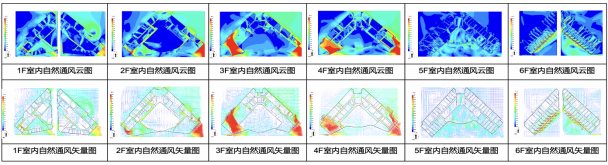

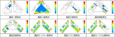

从方案阶段开始对建筑风环境进行推敲模拟,通过建筑表面风压,确定利于室外风顺利进入室内的开窗位置。并结合立面造型,酒店每一间客房至少设置一扇开启窗,从而满足室内换气次数的需求。
