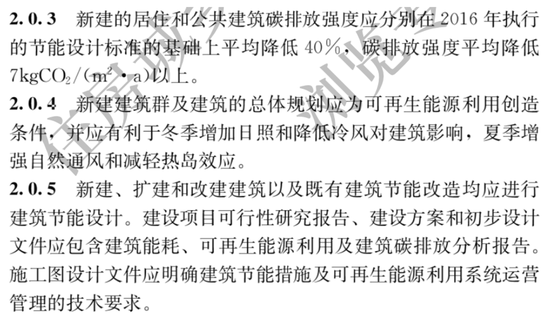

碳排放计算作为强制
《建筑节能与可再生能源利用通用规范》GB55015-2021
不同建筑阶段需要进行碳排放计算并提交碳排放计算书;对碳排放平均降低强度提出要求。

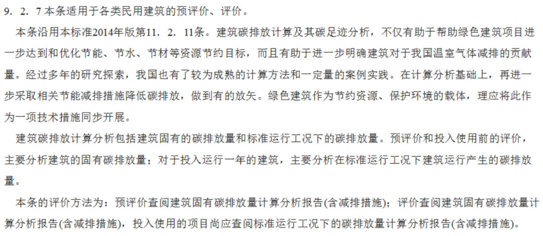

绿色建筑关于碳排放的要求
《绿色建筑评价标准》9.2.7条文要求,建筑进行碳排放计算可以得到12分的额外加分。评价方法中,只需要提交碳排放计算分析报告即可。

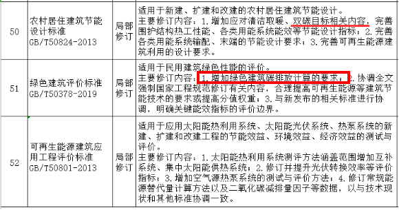

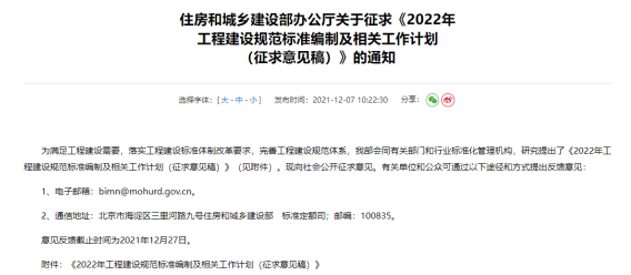

2022年底住建部发布标准编制及工作计划通知,其中包含《绿色建筑评价标准》的修订工作,且主要修订内容第一条即增加绿色建筑碳排放计算要求。

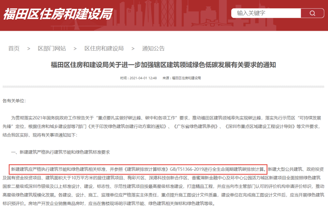

深圳福田区住房和建设局
深圳福田区住建局要求新建建筑应严格执行建筑节能和绿色建筑相关标准,并参照《建筑碳排放计算标准》GB/T51366-2019进行全生命周期建筑碳排放计算。

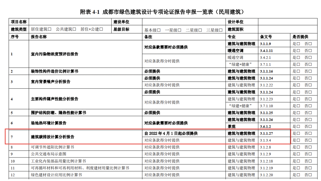

成都市建筑绿色设计施工图审查技术要点(2021版)
成都市住建局发布了《成都市绿色建筑施工图设计与审查技术要点(2021版)》,自2022年1月1日起施行。碳排放计算分析报告从2022年4月1日起必须提供。

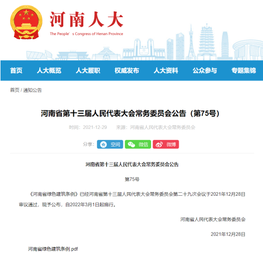

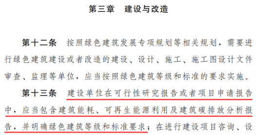

河南(立法)
河南省第十三届人民代表大会常务委员会第二十九次会议审议通过《河南省绿色建筑条例》,该条例明确规定所有项目必须提交建筑碳排放计算报告,且该条例于2022年3月1日正式实施。

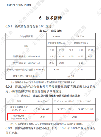

北京
《北京市超低能耗居住建筑节能设计标准》对不同类型建筑的总能耗综合值及碳排放强度提出限额要求。

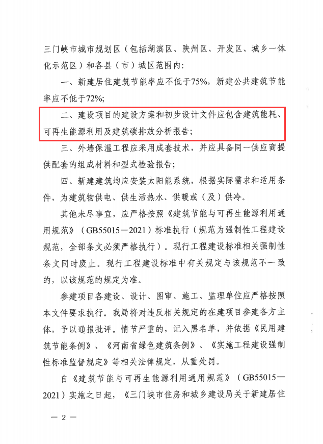

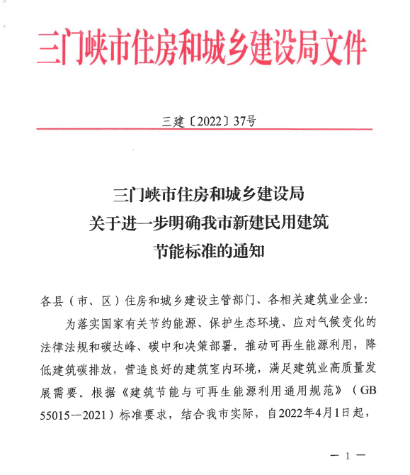

三门峡市住建局
三门峡市住建局发文,不同建筑阶段需要进行碳排放计算并提交碳排放计算书,并且强制执行。

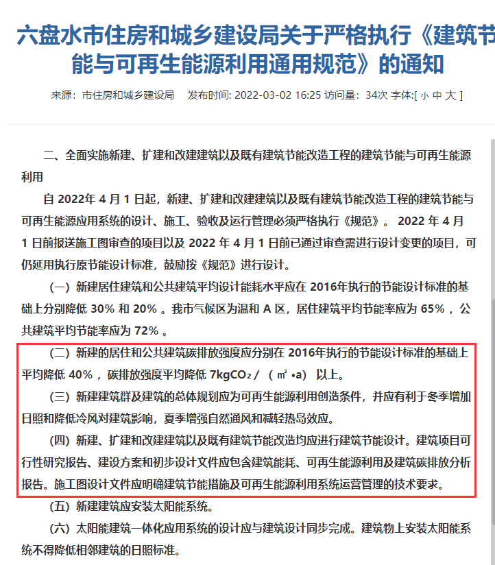

六盘水市
六盘水市住建局发文,不同建筑阶段需要进行碳排放计算并提交碳排放计算书,并且强制执行。
