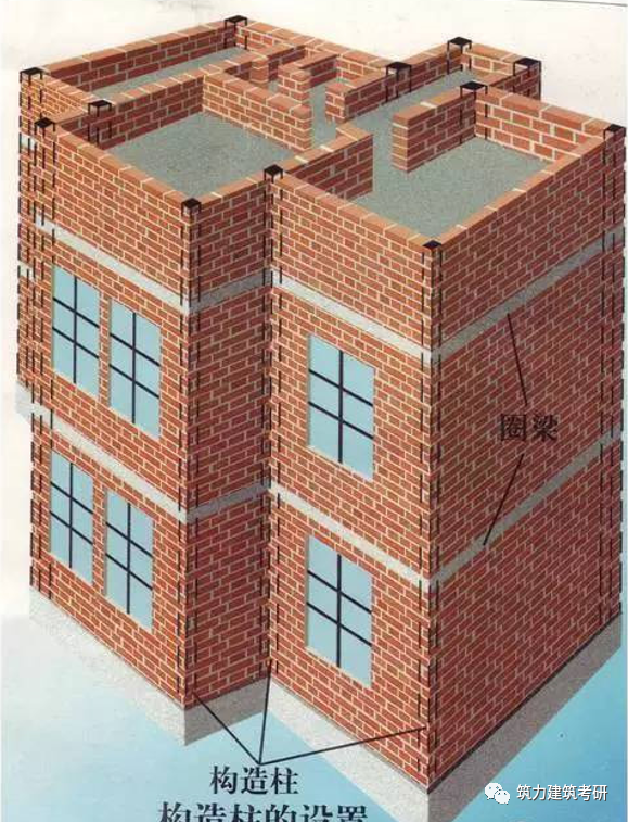

砖混结构
1、称重结构-墙,梁,板,(构造柱 )       维护结构-隔墙
2、不可改造和破坏的-称重墙,梁,(构造柱 )
3、可以改造的-楼板-单位模数内改造
4、可改造的-门窗洞口,隔墙,楼板(单位模数内)

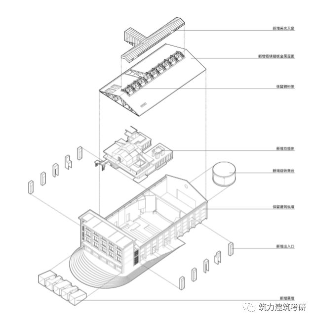

3 | 改造常用设计手法
立面(虚实对比)
大虚大实 - 玻璃盒子与墙体(框架)
大虚大实 - 保留结构围合的灰空间与墙体(框架)
大虚大实 - 大窗 / 阳台与墙体(框架)
结合一些体块的咬合与穿插
大虚大实 - 外部构造与墙体(砖混)
大虚大实 - 外部增加虚体盒子(砖混)
大虚大实 - 保留原有墙体,内部新建(砖混)

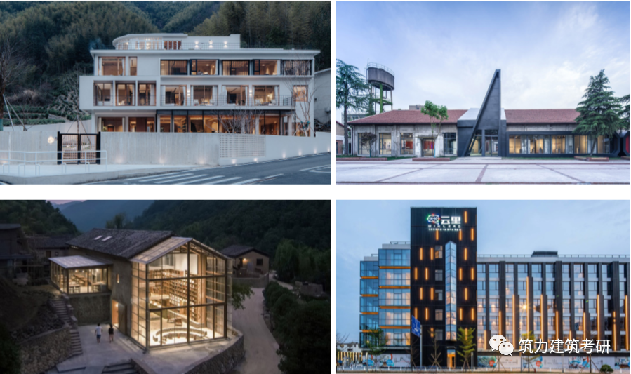

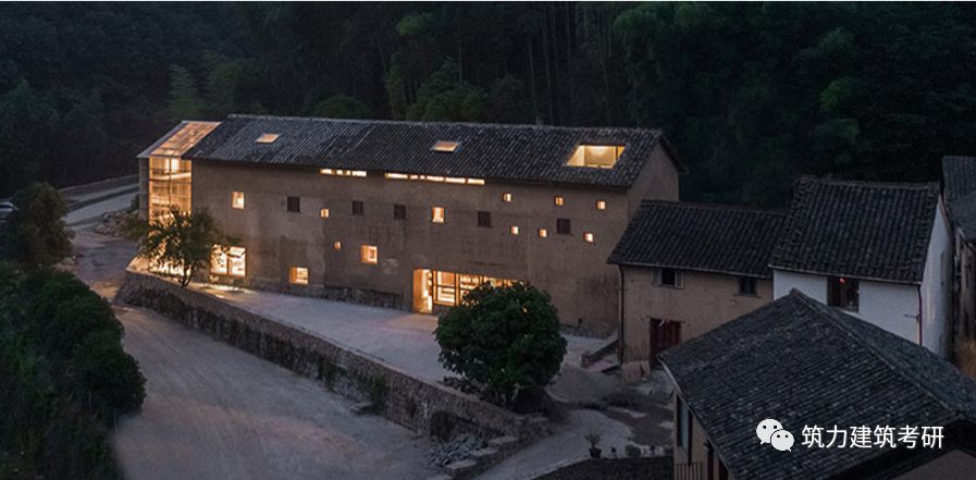

4 | 改造项目:青龙坞言几又乡村胶囊旅社书店

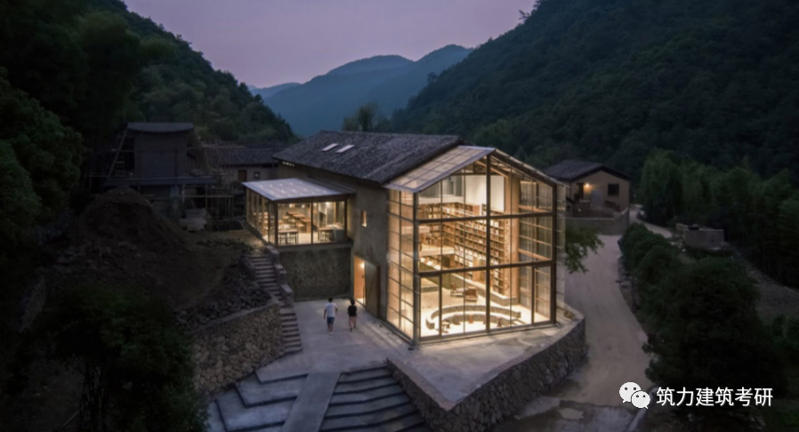

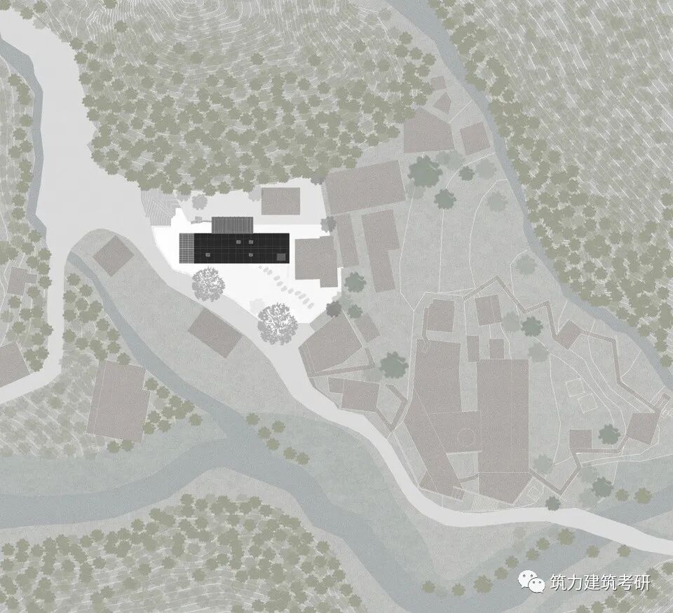

青龙坞是一片古村,隐匿在浙江桐庐的山林深处,因流经此地的一条溪水而得名。村中有一座木骨泥墙的老宅,紧邻一条山路,南面背靠青山,北面俯拥低台院落。Atelier tao+c 西涛设计工作室应业主之邀改造这座老宅,在占地仅232平米、高7.2米的双层空间中,置入一个可容纳20人的胶囊旅社、一个乡村社区书店和阅览室。如何在一个紧凑空间里保证住宿区的私密性,又要同时满足公共空间的开放性和整体空间的连续性,是这个项目带来的最大挑战,也是建筑师在设计过程中最为关注的问题之一。
▼房子与场地,context ?苏圣亮
▼东立面夜景,east facade night view ?苏圣亮
▼场地平面图,site plan ?Atelier tao+c

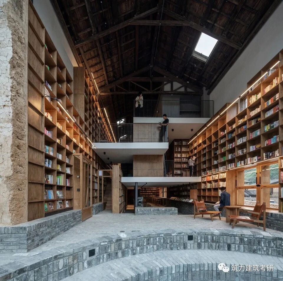

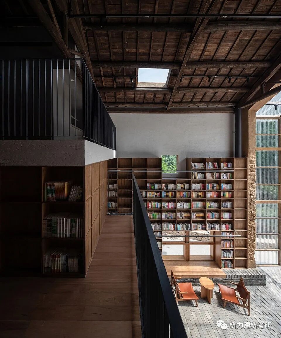

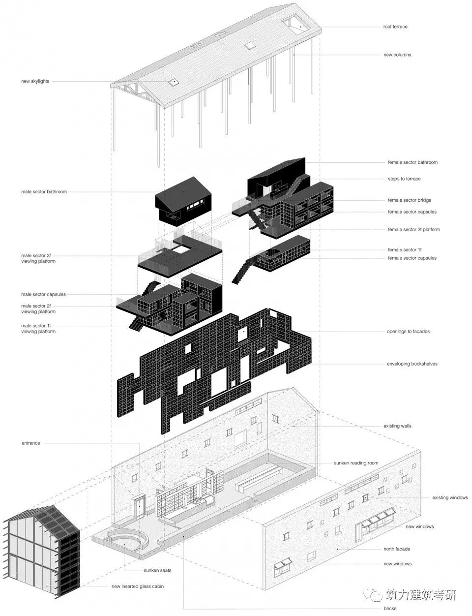

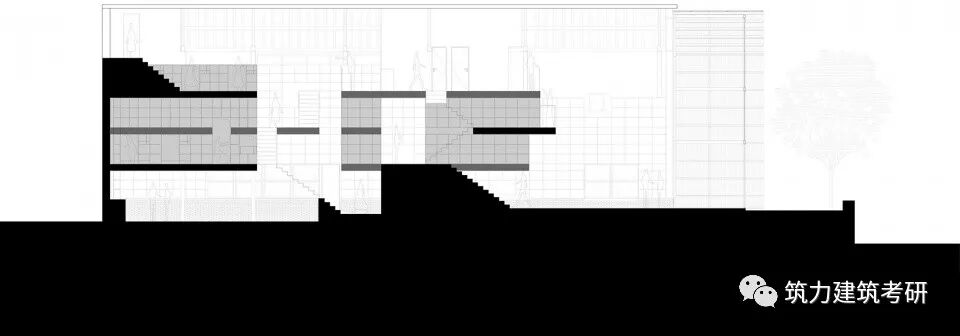

在拆除了老宅原有的楼板和隔墙后,一楼作为图书馆和公共区域。建筑师在空间中置入了两个“漂浮”的独立结构,分别用作男生“楼”和女生“楼”。在为客房区域分层时,建筑师没有采用常规的楼层高度,而是特地用坐卧所需的高度——1.35米——作为胶囊住宿区二层以上的楼板高度,以堆叠的形式构成三层“楼中楼”,制造出有趣的视角和不同寻常的空间尺度;同时,住宿区楼板之间相互交错,在部分区域构成“双层”挑高,满足住客通行和站立的需要。当人们站在平台上时,他的视点高度超过了上一层楼板的高度。
▼剖面图,section ?Atelier tao+c
▼图书馆东面景观,view to the east  from the library ?苏圣亮

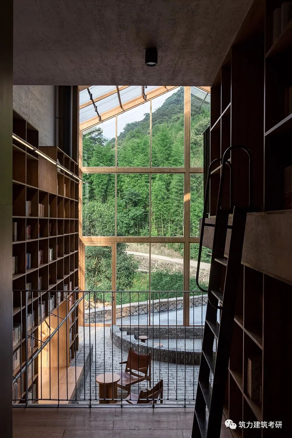

▼挑空大厅,书架与波形板房子
▼三楼平台看向大厅

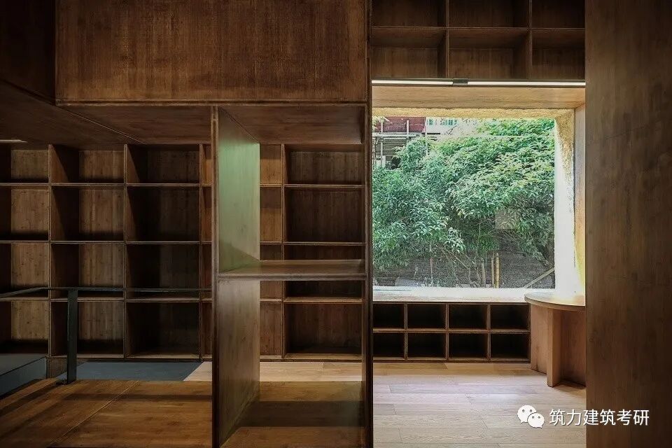

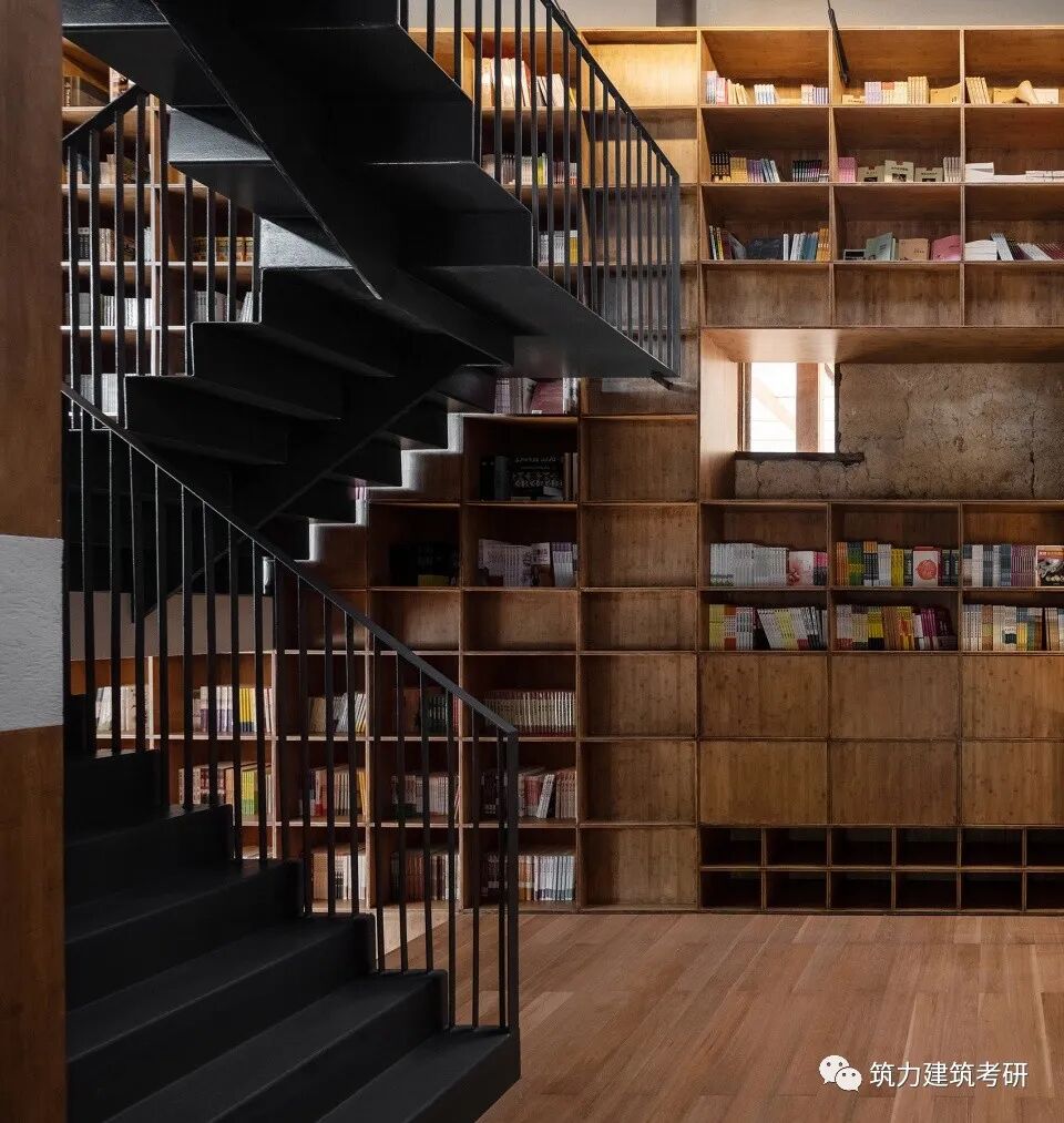

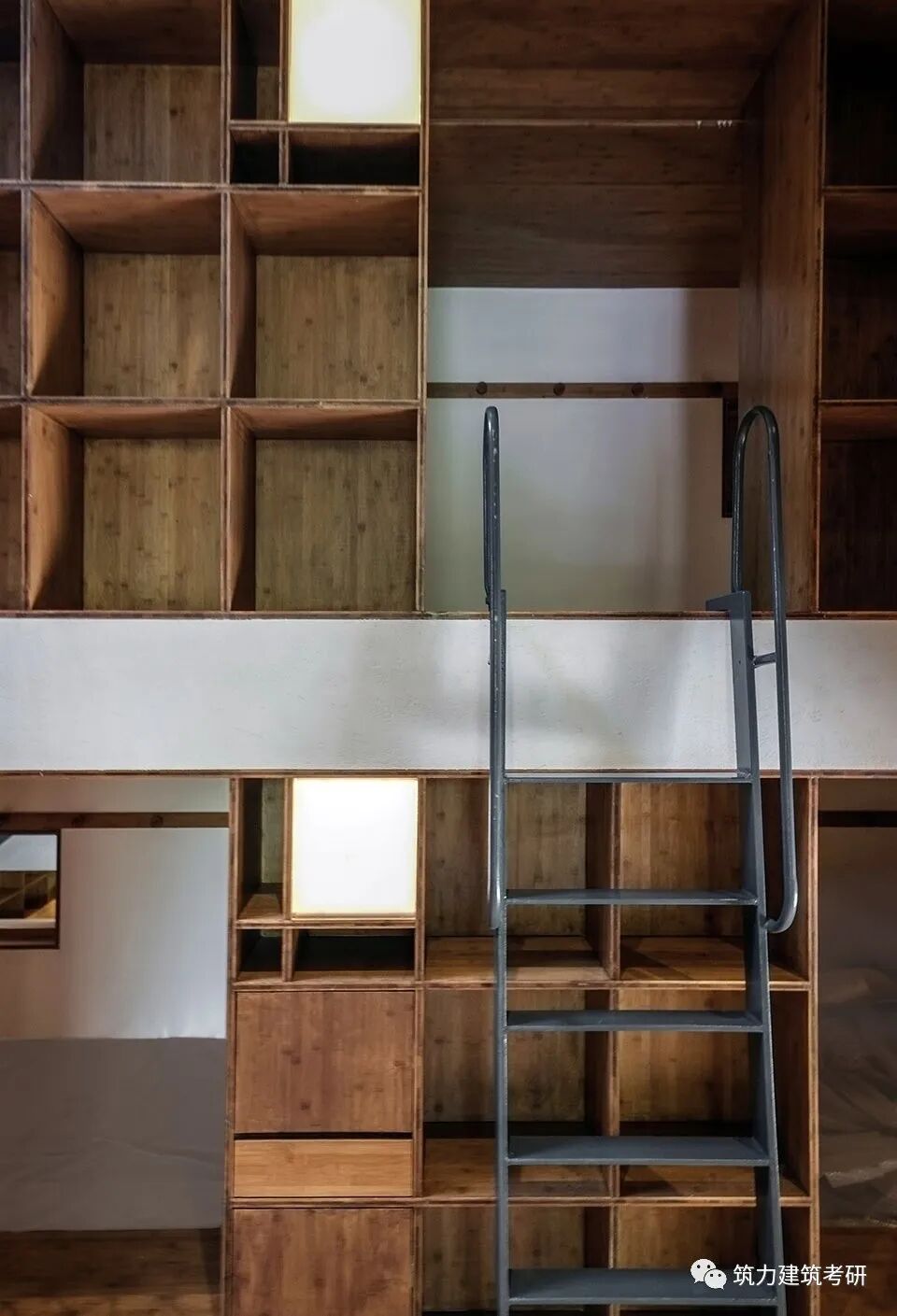

男女楼各配有10个胶囊和一个卫生间,尺寸统一的模块式胶囊客房隐藏于围合的书架之内,形成更为私密的空间。书架取材本地的竹压板,散发清新的竹香。每间胶囊的开窗都恰好与书架的一个格间相对应,形成不同层次的对望和窥视,嗅觉和视觉交糅,制造出一段丰富跌宕的感官旅程。
▼平台、书架和胶囊,platform, bookshelves and capsule rooms ?苏圣亮

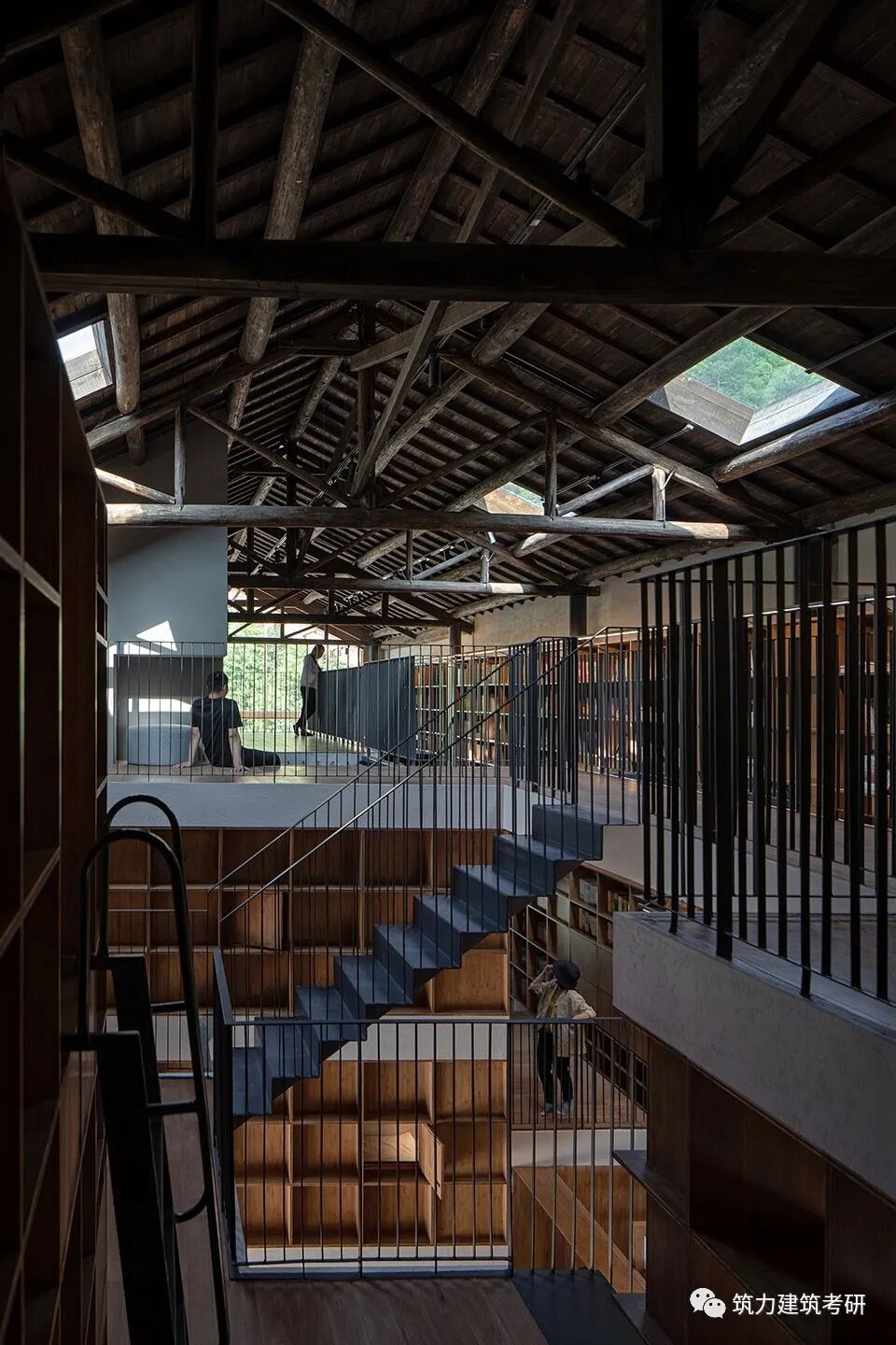

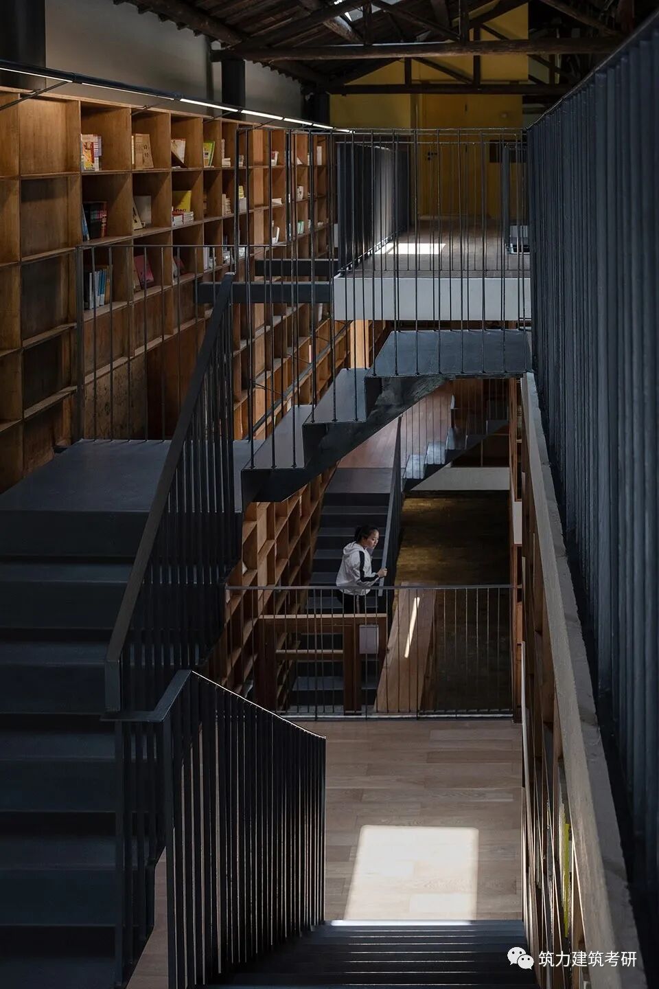

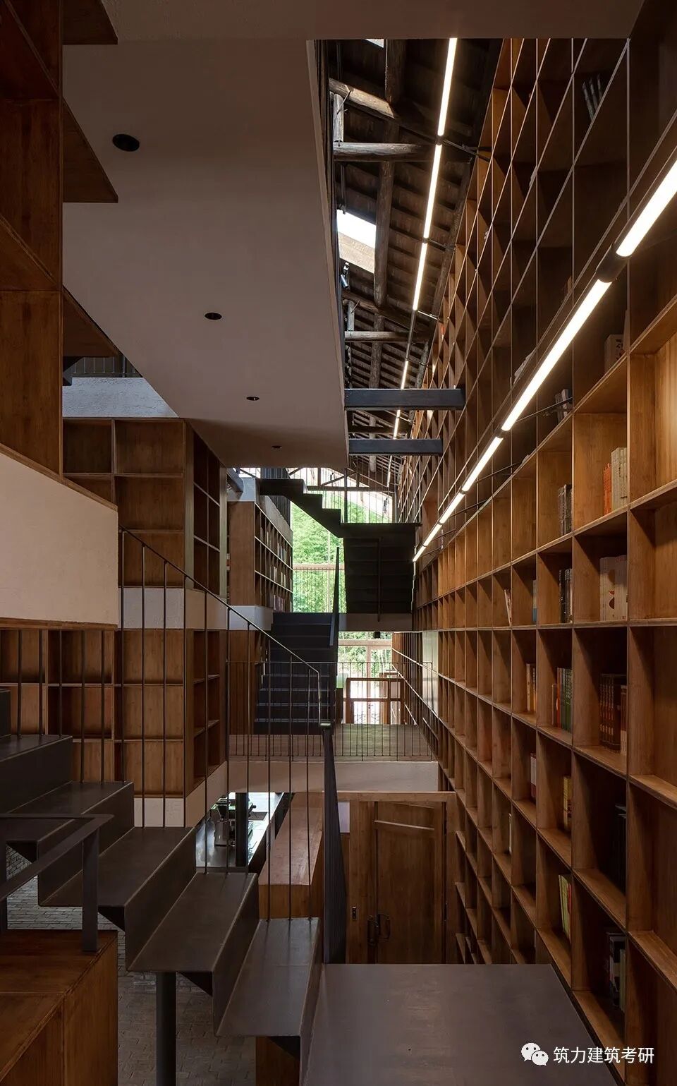

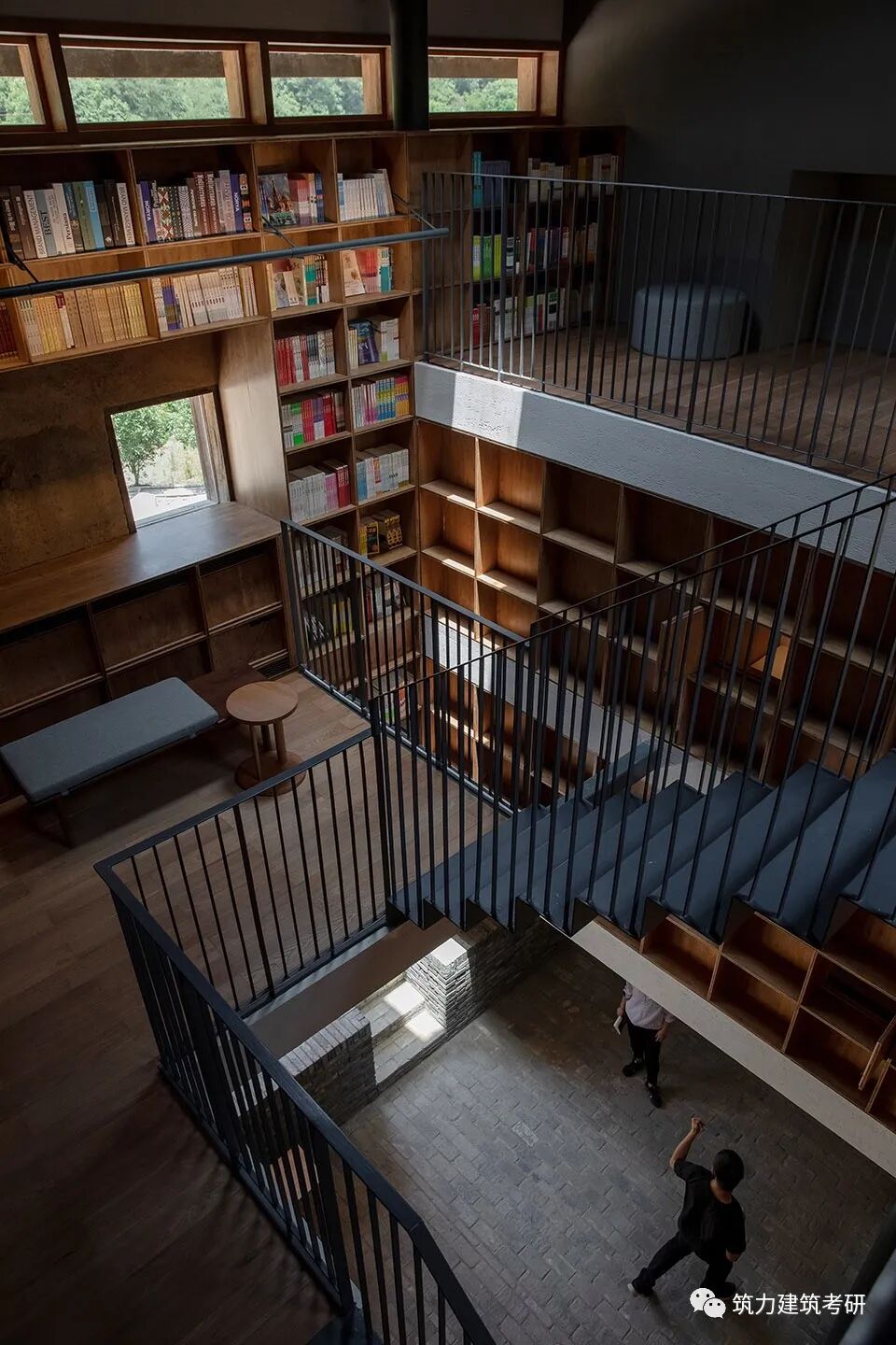

随之而来,跌宕错落的平台内交织着层次丰富的视线关系,两座“楼中楼”之间可以发生多角度的对望,互通声气,在感官上营造出流动的空间。错层的平台之间通过看似纤薄但结构稳固的金属楼梯相连,每段台阶仅有9步,造成短促转折的穿行路线,有如山中的婉转幽径,人就在这辗转中漫游,攀爬、静止、阅读、窥视、入“囊”休息……置身其中,不见全貌,却在每一处停顿和转身时捕捉到不同的景观,在这一片室内的山水园林中寻趣。
▼女生楼平台,看向男生楼
▼男生楼平台,看向女生楼
▼转折的路径,
▼错层的平台之间通过金属楼梯相连

▼局部 – 书架与楼梯,

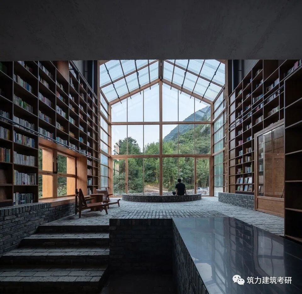

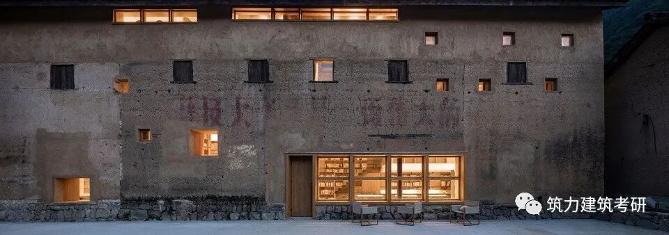

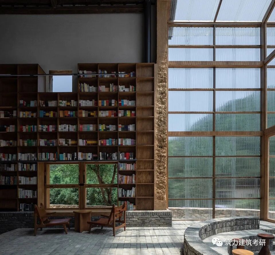

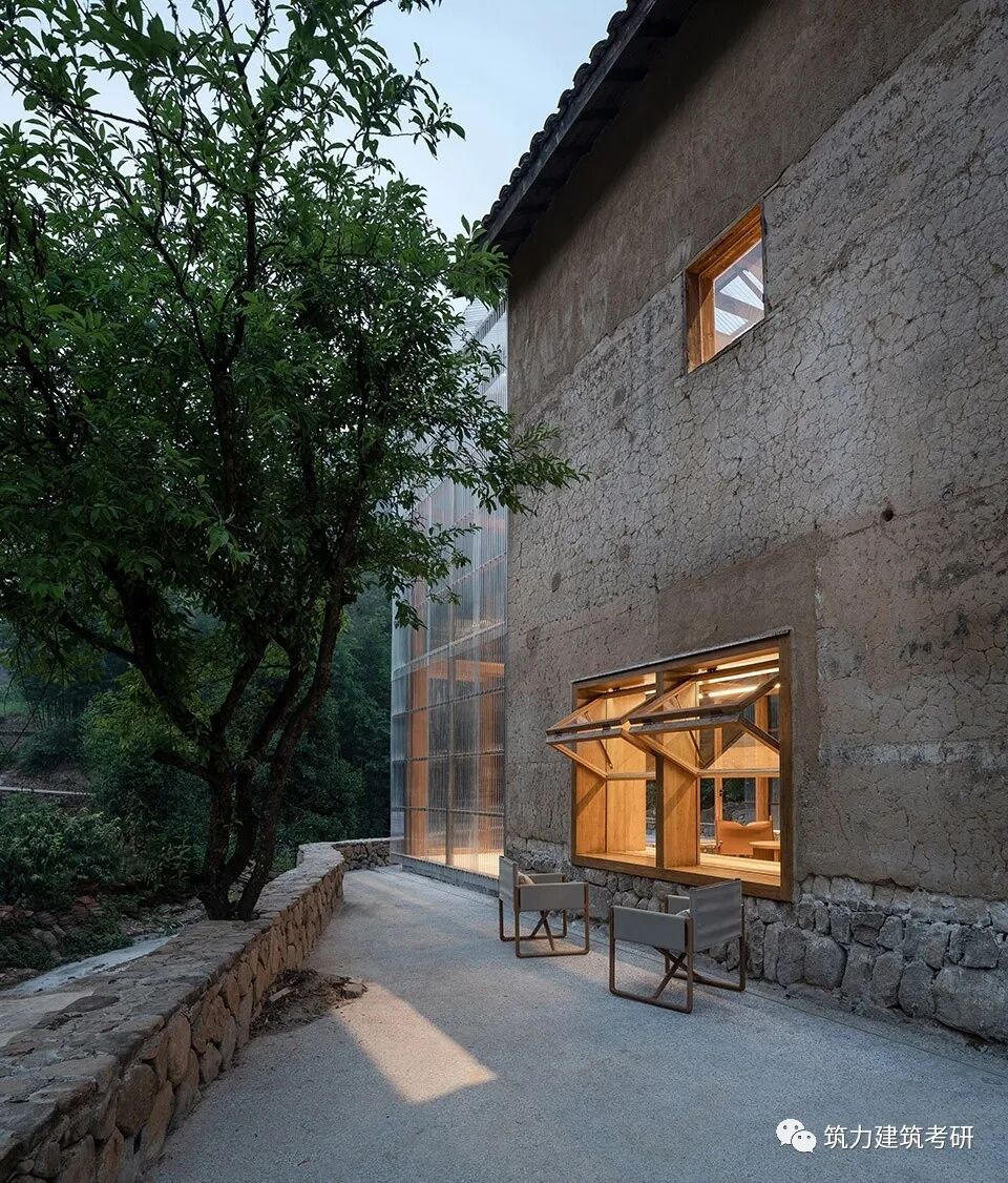

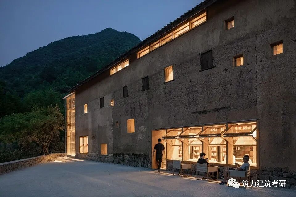

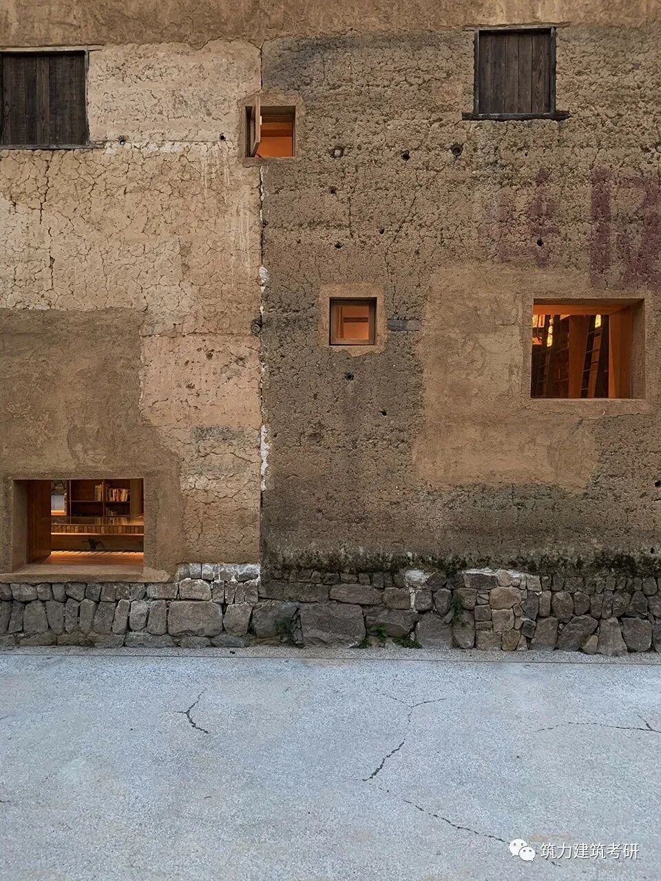

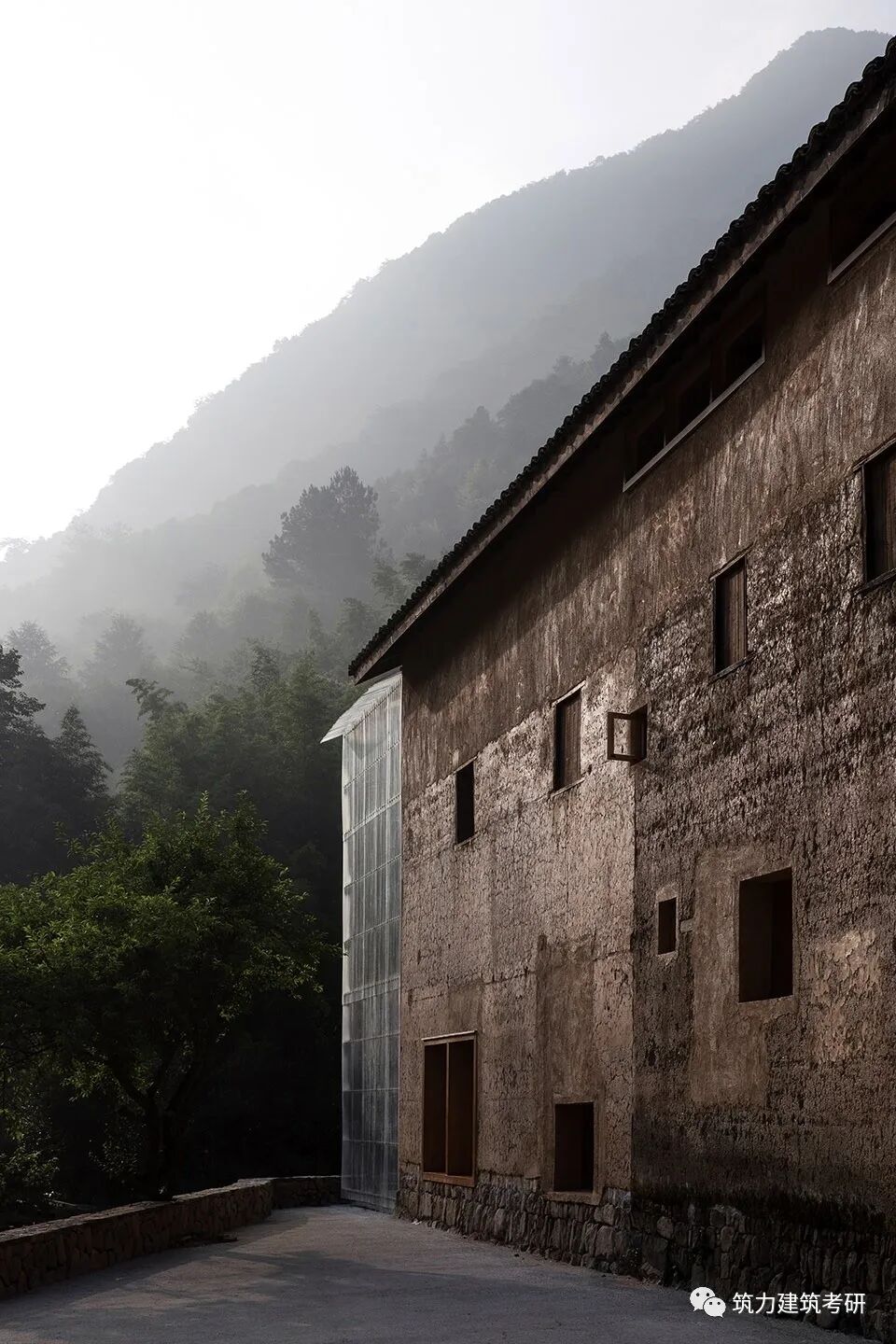

建筑外观的改造是室内空间重组的延伸和体现,建筑师依据内部胶囊房间的纵向布局,在外墙上做了克制的开窗,尽量保持建筑原有的质朴。新增的玻璃木窗与夯土墙及原有的旧窗浑然一体;室外地面的青砖也悄然延伸至室内。建筑东面坐拥极佳的自然景观,于是建筑师将东面的整面山墙剖开,嵌入一个由木框架和聚碳酸酯波浪板构成的透明房子,让青山和绿林晕染至室内,屋顶的天窗也增加了室内空间的采光。暮色降临时,室内的灯光透射而出,温存着山村的静夜,书香伴随人迹,凝聚了村民的日常和情感、激活了村落的脉搏,也点亮了新的生活理想。
▼局部-窗洞关系,

▼建筑外观,
▼北立面
▼南立面开窗
▼有树的一角
▼北立面局部,

▼轴测拆解图,

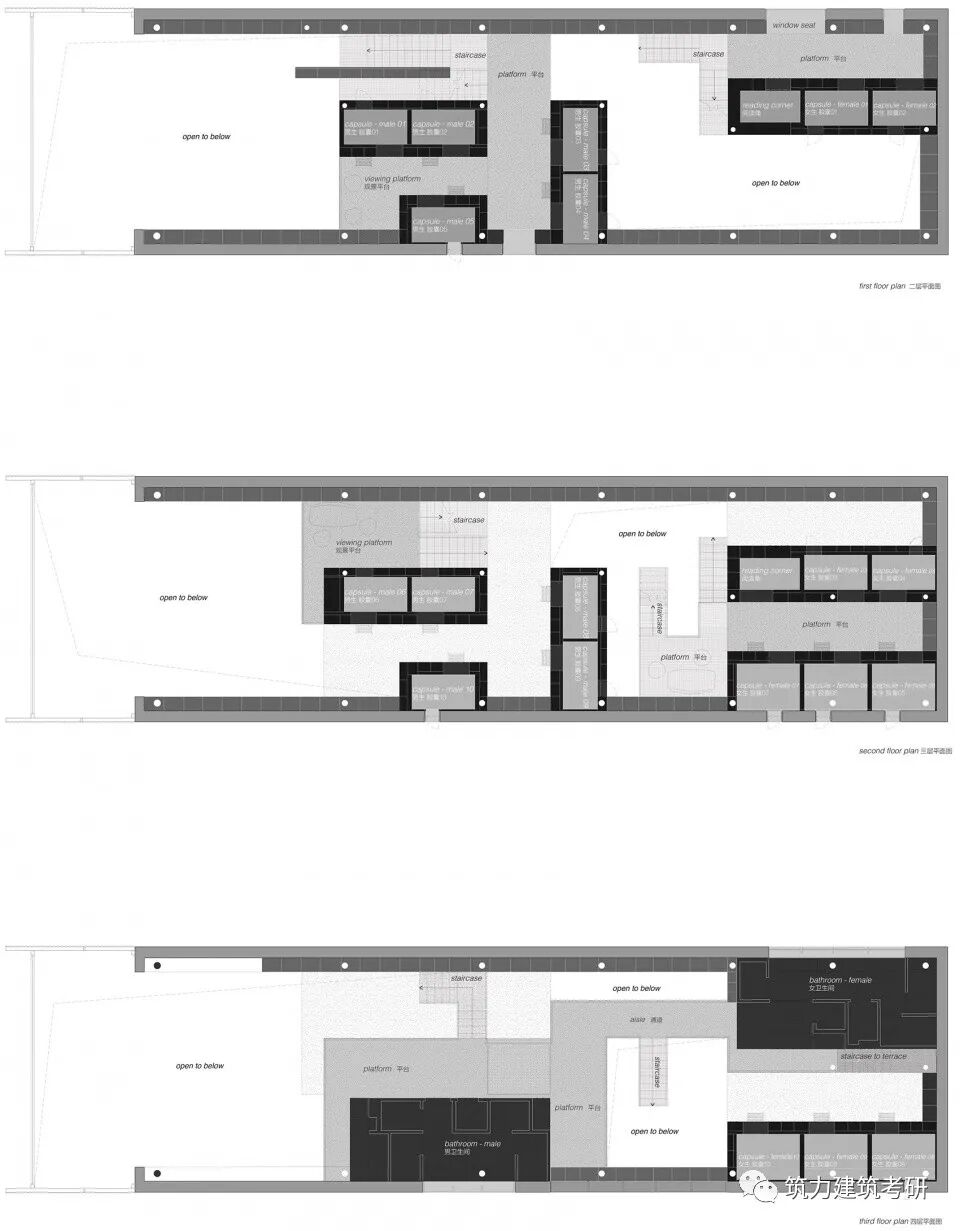

▼一层平面图,
▼二、三、四层平面图
▼剖面图,sections ?Atelier tao+c
