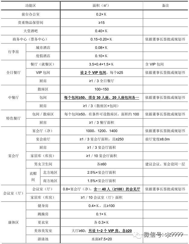

2.1. 面积建议:
2.2. 大堂、前台

2.5.3. 中餐厅
2.5.3.1. 设迎客结账区、等候区及酒水展示区。
2.5.3.2. 设大、中、小包间,单个包间面积≥50 ㎡,其中必须设一个 30 人座的包间(万达厅)、面积≥170 ㎡,一个 20 人座的包间、面积≥130 ㎡;所有的中餐大包间均设置卫生间和步入式衣帽间。当包间过小时,可以考虑包间之间做活动隔断分割。
30 人座包间就餐区至少为 10m×10m,20 人座包间就餐区至少为 8m×8m。
包间配休息区、衣帽间、卫生间、备餐间,中小型包间可以两间设置一间共享的备餐间;包
房入口应为双开门,进入包房应先为休息区,避免进入包房直接面对用餐区。

2.5.4. 宴会厅
2.5.4.1. 宴会厅长宽比例在 2:1 左右为宜,且应分为 3 个独立的隔间,隔间比例在 3:2 左右为宜。
2.5.4.2. 宴会厅每个隔间应有独立的客人入口,且入口应居中设置;每个隔间还应有独立的 2个后勤出入口,方便后勤送餐、收餐,并满足卫生防疫要求。
2.5.4.3. 宴会前厅以长方形配置为准,短边宽度不小于 8.0m。
2.5.4.4. 宴会厅及宴会前厅尽量划入一个防火分区内,避免宴会厅正门为防火门。
2.5.4.5. 宴会厅交通流线顺畅,易于到达及疏散,宴会出口与电梯厅及电扶梯距离不大于 50m。
2.5.4.6. 宴会厅应设衣帽间,位置尽量靠近电梯厅口或扶梯口,方便客人并且避免流线过长、交叉。
2.5.4.7. 新娘房内设卫生间、化妆间,位置靠近宴会厅,并且尽量不从前厅直接进入宴会厅。
2.5.4.8. 宴会厅后勤走廊最小净宽度(最窄处)不小于 2.2m。
2.5.4.9. 宴会厅层男女卫生间大小应根据人数计算,男卫不少于 10 个小便斗、8 个厕位;女卫不少于 15个厕位,并且每个卫生间宜≥60 ㎡。
2.6. 会议室(厅)
2.6.1. 中小会议室 6 个以上(含会见厅与新娘房)。
2.6.2. 会议室(厅)交通顺畅,易于到达及疏散,会议室(厅)出口与电梯厅口或扶梯口距离应≤50m。
2.6.3. 可以设 VIP 接待厅和董事会议室,应设一个可容纳 40 人的会见厅,内设衣帽间、卫生间。
2.6.4. 会议室(厅)内应设衣帽间及储存设备的空间。
2.6.5. 会议室(厅)可以设置活动隔屏,方便组合。
2.6.6. 会议室(厅)长宽比宜≤2:1。

2.8. 康体区
2.8.1. 应设独立的接待区。
2.8.2. 健身房、跳操房入口应设置客人门禁及读卡装置。
2.8.3. 健身房、跳操房地面应作隔振处理。
2.8.4. 男女更衣室内设卫生间。
2.8.5. 更衣室应直接通往游泳池休息区,并且通道上要先后设置强制通过式淋浴装置和强制通过式浸脚消毒池,且保证淋浴废水单独排放,不得与浸脚消毒池合流。
浸脚消毒池长度不小于 2m,宽度与通道等宽,深度 200mm。
强制淋浴的红外感应器应设置在通道上方易于感应客人通过的区域。

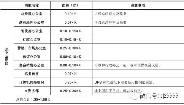

4.2. 行政办公区
4.2.1. 行政办公区应与服务楼电梯结合,方便员工出入。
4.2.2. 办公区面积要求:

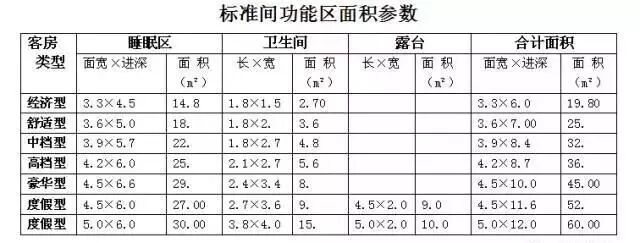

城市商务酒店,  沿用美国假日酒店创始人凯蒙斯·威尔森设计的客房标准形式(俗称标准间),这种房间一般净宽3.7米左当时的“标准间”一般是7.2m~7.5m柱网,层高为3m,面积为26m?。
星级酒店客房中,柱网设寸是长9.9m×宽4.2m(轴线),建筑层高3.9~4.2米,客房内装修后净高2.4~2.8m;
常规酒店在客房设计中,开间柱距一般3.7~5m,进深柱距一般在7~10m,建筑面积(包括卫生间)一般30至50m?,其中净面积 (不包括卫生间)20至40m?,卫生间5~8m?。当房间的尺寸在3.9×7.5m左右时,性价比(建筑成本与房间功能之比)最佳。
在酒店客房的建筑设计中有多种性质的平面选择经验
1)5星级的城市商务酒店。平面设计尺寸是:长9.8m,宽4.5m(轴线),净高2.9m,长方形;面积44.㎡。
2)城市经济型酒店。平面设计尺寸是:6.2m,宽3.2m(轴线),建筑面积19.㎡来构成的,这是中等级酒店客房面积的底线了。
3)城市商务酒店 平面设计尺寸是:7.5m,宽3.7m(轴线).这,净高为3m,面积为26m?。
4)度假酒店来说,客房楼的横向柱网尺寸8~8.6m为好,单间客房的宽度不会少于4m。如果房间宽度达到6m以上,则房间形态成为“阔方型”(9m×6.2m),建筑面积40~60m?。
 客房自然间面积参考
 快捷酒店客房每间24平方米,4000×6000
 四星级商务酒店每间35平方米,4200×8400
 五星级酒店客房每间40平方米,4500×9000
 超五星酒店客房每间48平方米以上,4800×10000

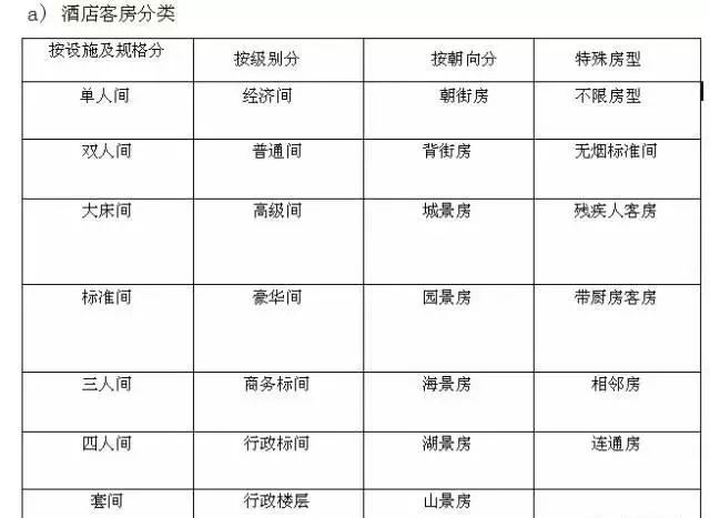

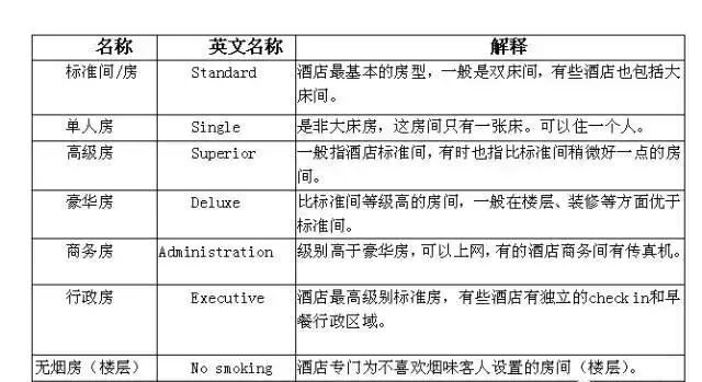

六、酒店基本房型介绍
酒店在普通商务客房的基础上,增设档次较高的商务楼层或者行政楼层。在商务或行政楼层有专门为本楼层(或2~3个楼层公用)服务设制的行政酒廊,商务楼层或行政楼层的位置一般设在酒店建筑高层。
行政酒廊:
是一种供会员使用的客房层的功能空间,用作接待尊贵客人,也可称为俱乐部、行政酒廊、贵宾轩。
可以办理入住登记、离店手续,提供问讯、留言服务;有商务中心,提供复印、传真及翻译文秘服务;有专用酒吧或供客人用便餐或午茶的场所,有供阅读休息的场所。 酒廊入口门采用电子钥匙卡门禁锁,可24小时出入。
有的酒店安排一个楼层客房做为行政套房,被称为行政楼层。行政酒廊是酒店的特殊区域,邻近行政套房和其它套房,行政楼层设置在高楼层,一般占总房间数的15%-20%,设有行政酒廊(最少5个自然间)

标准间设计标准:客房、门、走道、客房后勤
标准间:
1) 客房长宽比不宜超过 2:1
2) 客房净高一般≥2.4m
3) 客房内走廊宽度≥1.1m,高度≥2.2m
4) 客房门洞宽度一般≥0.9m,高度大于2.1m
标准客房功能区域主要有:根据酒店类型,客房功能,通常酒店客房的功能分为:睡眠、休息、工作、娱乐、淋浴更衣,化妆,起居、书写、阅读、走道、会客、办公、行李存放、衣物存放、早餐台基本型式。
在商务酒店中,则要强化工作区,书桌的主椅采用标准的专用办公椅
如果是度假酒店,外有露台与基本区组合成为一体
