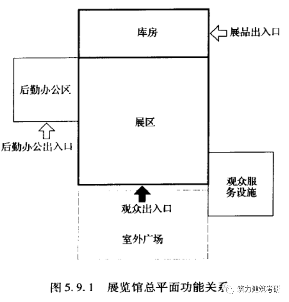

展览馆是展出临时性陈列品的公共建筑,如商品展销、展示等
展览馆的主要功能区:
(1)展区    室内展场,   室外展场等。
(2)库房    内部库房,   临时库房等。
要点:
(1) 必须留有大片室外场地,以供展出、观众活动、临时存放易燃展品、停车及绿化的需要。
基地应至少一面直接临接城市道路;基地沿城市道路的长度应大于等于基地周长的1/6。
(2) 展区应位于基地的显要位置,便于人员集散与展品运输。
(3) 库房区应贴邻展区,以利运输,又要与之隔离,避免观众穿越。
(4)观众服务区应贴临馆前集散广场且靠近展区。大型观众服务设施应自成一体,与展厅保持良好关系,设有单独出人口。
(5)后勤办公区与展馆可分可合。
(6)应留有展览馆自身发展的扩建可能。

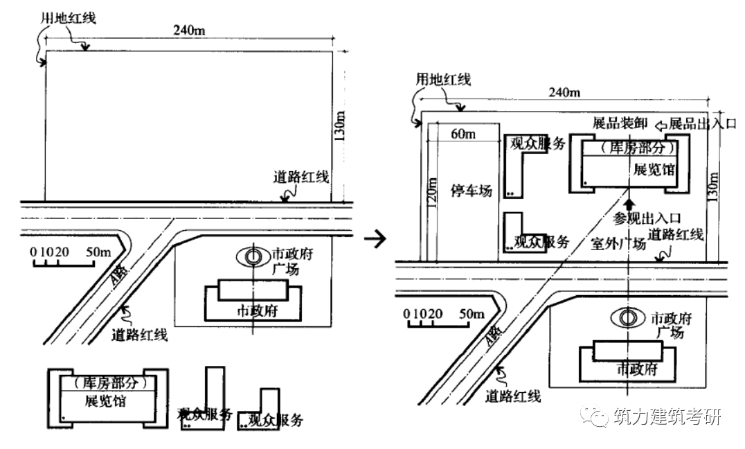

题一:某基地和市政府广场相隔一 条城市干道,道路在基地南面形成一个三叉路口。将在该基地建造展览馆。
要求根据提供的建筑物单体参考平面布置展览馆总平面。还包括集中停车场(面积约7000㎡),观众服务设施。标明各个出入口,不要求布置道路和绿化(图5.9.2)。
解题分析:
首先根据四周环境确定展览馆主体的位置。
可以分析出,在这个区域有两个不可忽视的轴线,市政府广场轴线和A路轴线。为与两者产生关系,展览馆的立面中央应布置在两个轴线的交点处。这样,既和市政府广场产生直接呼应,又对A路有对景作用。
展品路线可以在展览馆东侧布置,避免和参观人流路线交叉。
在展览馆西侧布置观众服务设施,和展览馆及室外广场产生联系
在基地西侧,布置停车场。参考停车带规则”,这里取20m为两面停车带设计宽度,东西宽取为20mx3 =60m,即为6个停车带。则按照60m x 120m (7200m2) 的形式布置停车场。
注明名称及出入口,完成总平面布置。
