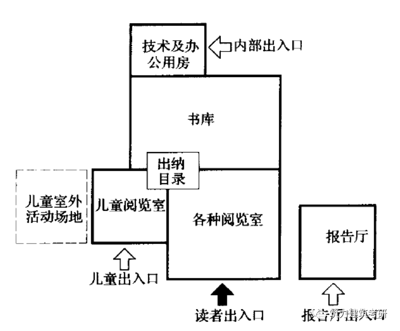

1 | 总平面功能关系

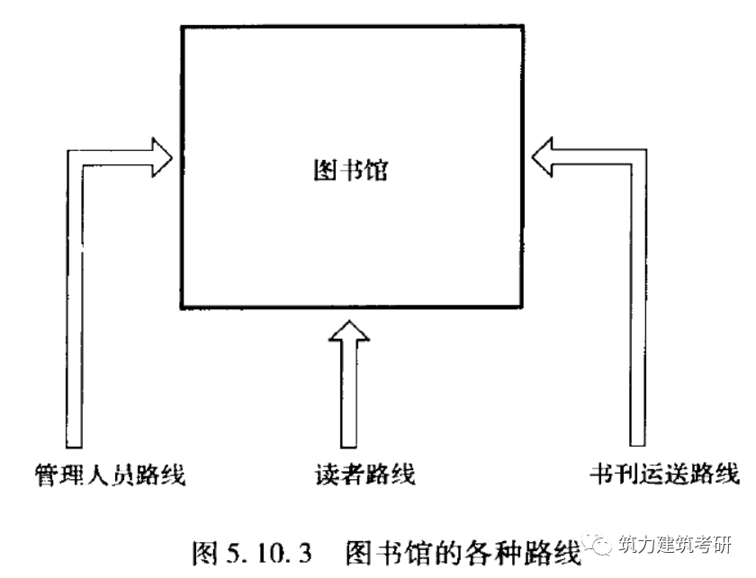

建筑布局应紧凑有条理,科学地安排编、藏、借、阅之间的运行路线,使读者、工作人员和图书运输路线便捷通畅互不干扰。
图书馆的主要功能分区有:
(1)阅览区由各种阅览室组成。
(2)书库根据情况可以设置为开架书库。(3)技术及办公区技术用房、办公管理等(4) 儿童阅览室、报告厅等。
由各种阅览室组成的阅览区与书库之间,通过出纳目录区连接紧密。
儿童阅览室通过出纳目录区和书库连接,应有单独的出入口,对应室外有专广门活动场地。
技术用房与书库紧密连接,通过采编加工等处理后把图书存放在书库。
办公管理可以和技术用房合并。
根据情况可以设置报告厅,应单独设置,不宜和读者人流合并。
2 | 总平面布置要点
(1)总平面布置应功能分区明确、总体布局合理、各区联系方便、互不干扰。
应留有图书馆自身发展的扩建可能。
(2)图书馆的建筑布局应与管理方式和服务手段相适应,合理安排采编、收藏、外借、阅览之间的运行路线,使读者、管理人员和书刊运送路线便捷畅通,互不干扰,并应进行无障碍设计(如图示)。交通组织应做到人、车分流。
(3) 设有少年儿童阅览区的图书馆,该区应有单独的出入口,室外应开辟一个专门活动场地。
(4)除附近有公共停车场(库)外,基地内应设置供内部和外部使用的机动车停车场地和自行车停放设施。最好将内部使用和外部使用的停车场分开设置。供外部使用的停车场,应接近出入口。
(5) 1300座位以上规模的报告厅应与阅览区隔离,独立设置出入口。

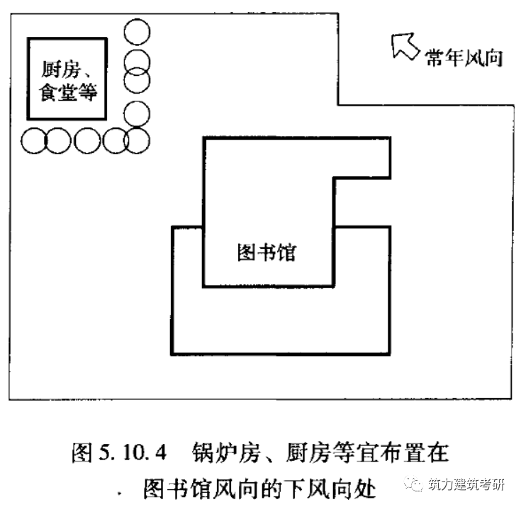

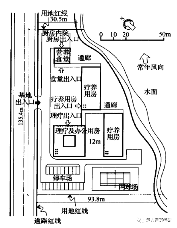

(6)锅炉房、厨房等建筑应尽量避开书库和阅览区,并须用绿化带隔离。条件允许时,宜布置在主馆常年风向的下风向处(当为锅炉房时采用冬季风向) (如图示)。

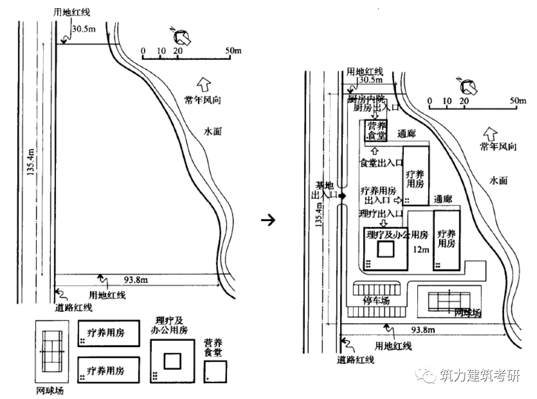

3|例题解析
例题:某基地位于城市干道的一-侧,此基地上已有一个建造年代久远图书馆,基地北角有三棵古树。要求根据建筑单体参考平面,扩建书库和阅览室,并考虑35个车位的停车场和适当的内部停车位,并布置道路和标注出人口。不要求布置绿化(图5.10. 5)。
分析:基地及旧图书馆基本上呈左右对称状态,由于基地北角的古树应给予保护,考虑到扩建书库和阅览室的大小,宜在基地东面进行扩建
扩建部分应在使用性质上和原来的尽量保持联系,以免功能混乱。则新书库和旧书库连接;新阅览室应和旧阅览室连接;新书库和新阅览室连接,形成一个内院,空间、内外形成变化。
在基地西面临街处布置停车场。以和道路垂直方向布置三个停车带。这里布置了35个停车位。
在新书库的西面,形成一个装卸场地,并布置适当的停车位。
沿建筑周边,布置环行消防道路,西侧的通道兼内部车辆的通道。
标注上旧阅览室出人口、新阅览室出人口、内部出人口及停车场出入口。完成图书馆扩建的总平面布置。

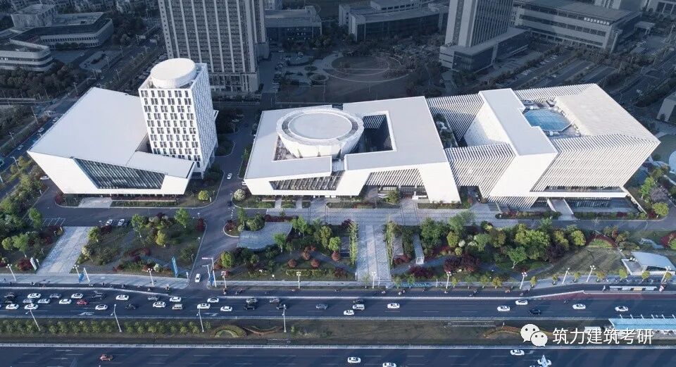

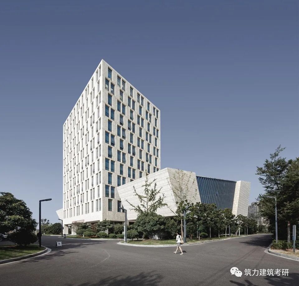

4|淮安市城市博物馆、图书馆、文化馆、美术馆
概况| Project overview

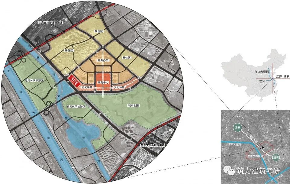

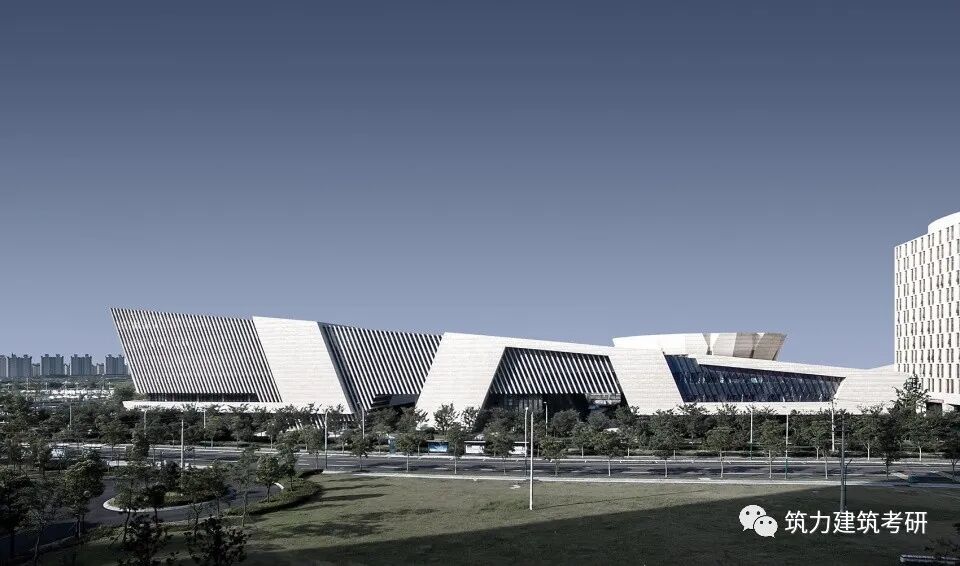

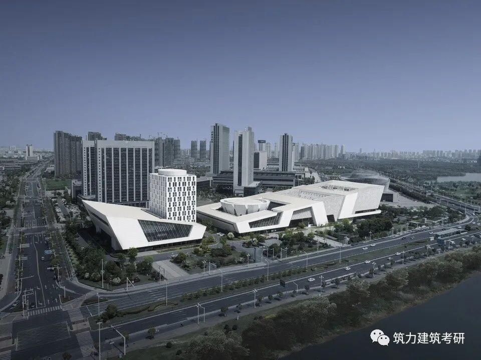

国家历史文化名城淮安曾是“漕运之都”。城市格局呈哑铃状,西北的主城和东南的古城以翔宇大道相连。2008年,政府决定在“哑铃”中部建生态商务新城。同年,“四馆”率先选址于新城翔宇大道东北侧,千年里运河畔,用地面积5.44ha,总建筑面积86500㎡。主要功能为规划展示馆、图书馆、文化馆、美术馆及其配套用房。建筑用地为平行翔宇大道的矩形,长350米,宽160米,分为相对独立的两块:西北的城市博物馆用地和东南的文化三馆用地。规划要求:四个馆统一退后翔宇大道60米形成主要展示面。作为体量庞大的首发项目,如何能引领新城风貌、呼应老城文脉、形成地方亲和力?
▼四馆西北鸟瞰,aerial view from northwest ?史巍王棻
▼区位分析图,location analysis

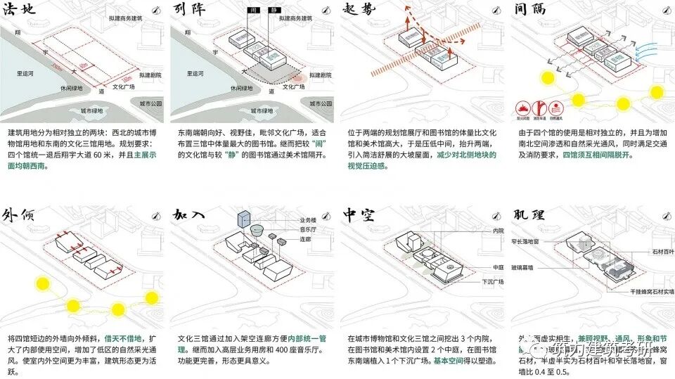

设计难点
共性与个性的融合:作为多馆合建项目,既要彰显整体的大气简约,又要兼顾个体的多样需求。
历史与现代的融合:需契合新城风尚,传承古城文脉,以现代建筑语言呼应传统建筑。
实用与象征的融合:兼顾功能与形象,以多元象征手法响应各馆不同功能,增加地方亲和力。
建筑与环境的融合:既要卓尔不群形成地标,又要为相邻空白地块留出景观绿脉和视线通廊。
▼形态生成示意,design process

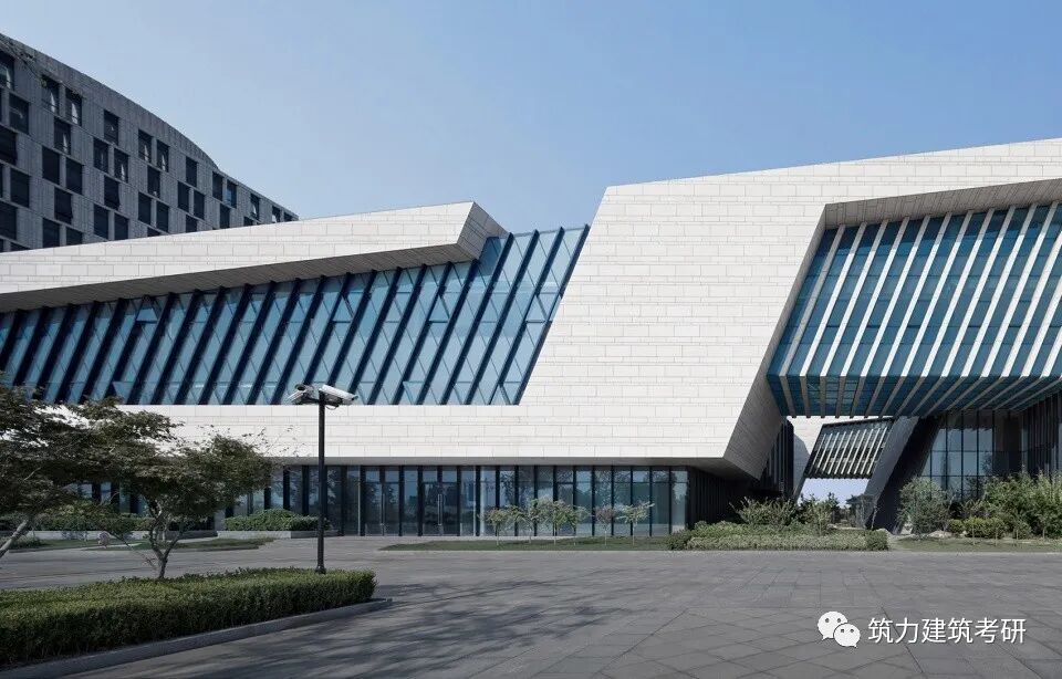

虚实相生:各馆的功能对自然采光通风需求有所不同,如门厅、艺术沙龙、创作室、阅览室、音乐厅、展厅等,外立面则以玻璃幕墙、石材百叶、大面积实墙等作为对应,以求虚实相生、合而不同。
▼城市博物馆, ?马元
▼文化馆,?马元
▼文化馆立面局部,?马元
▼文化馆西北立面, ?马元

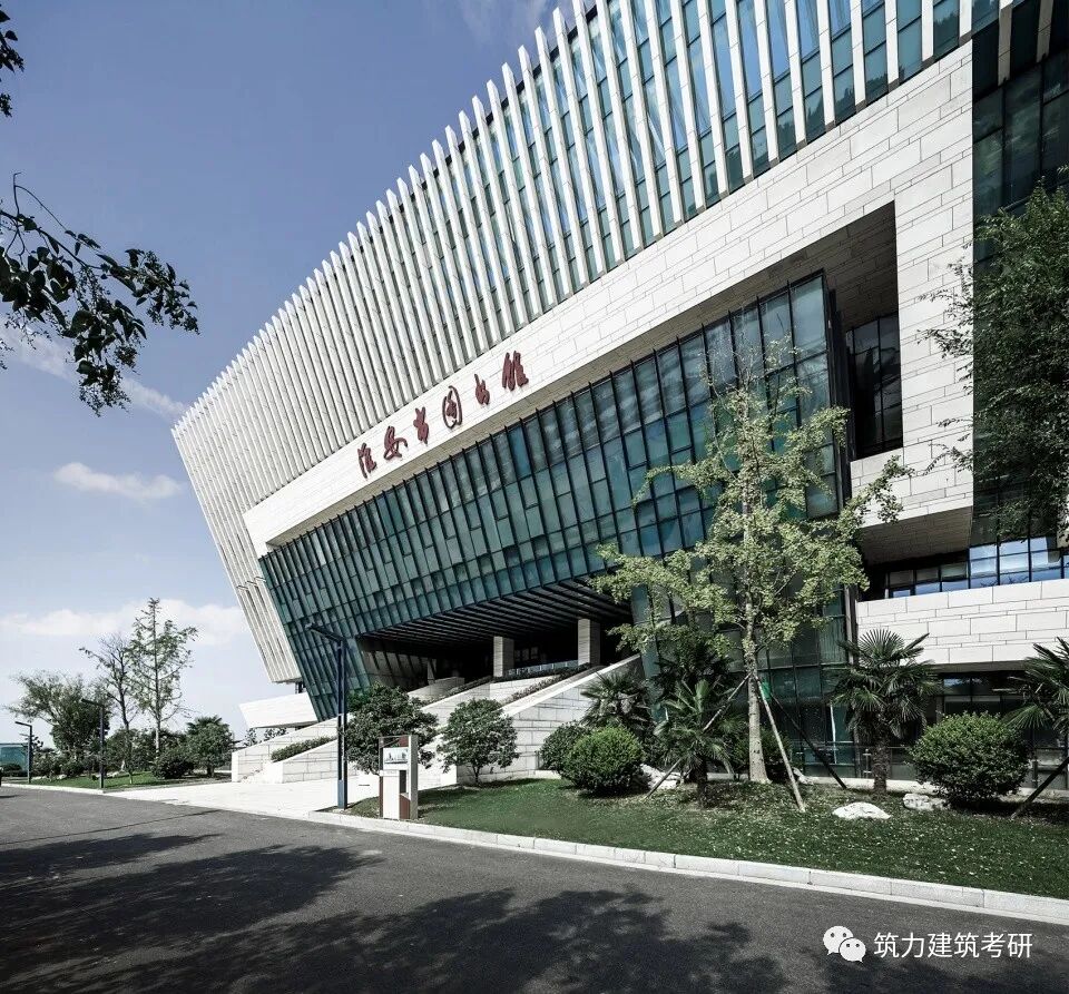

▼图书馆外观,?马元
▼图书馆立面如层层书页,?马元
▼图书馆立面虚实相生,?马元

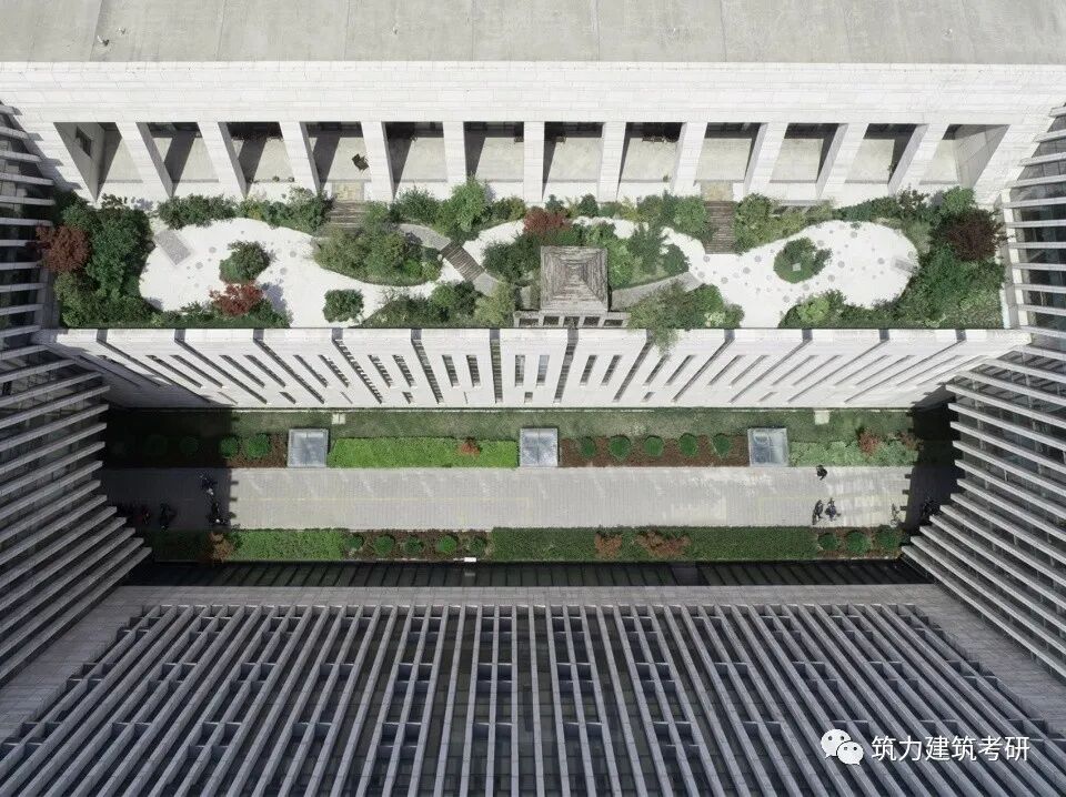

▼图书馆下沉庭院, ?马元
▼文化馆庭院,?马元

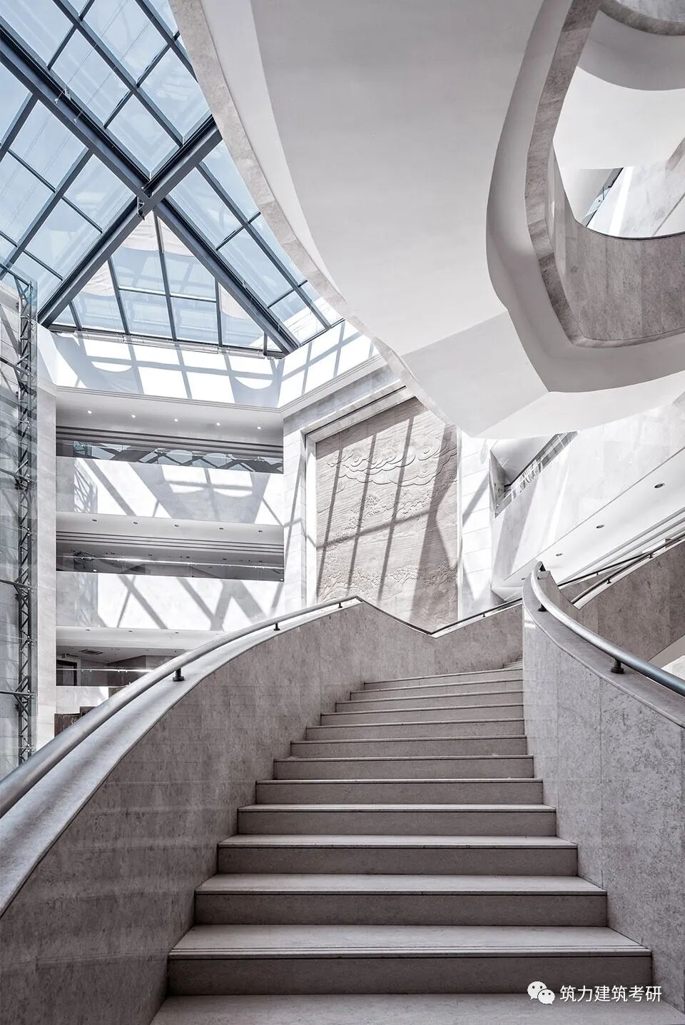

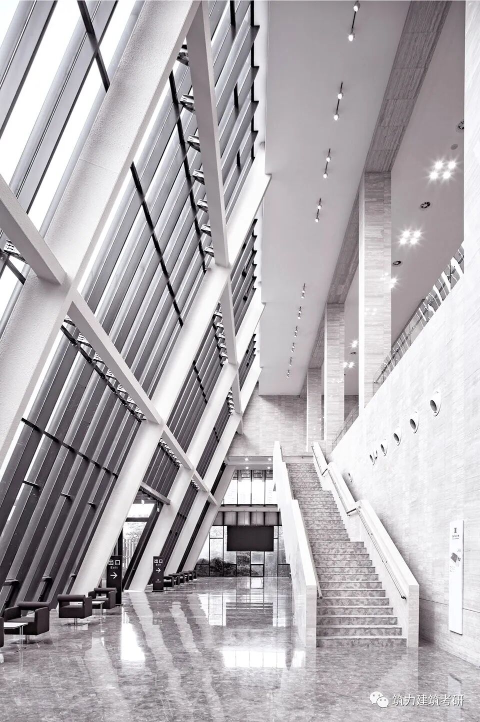

▼图书馆中庭楼梯, ?马元
▼图书馆中庭,?马元

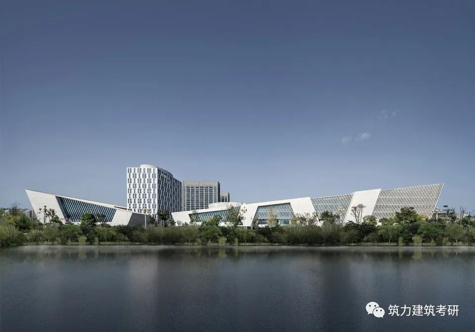

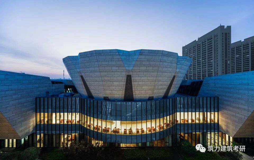

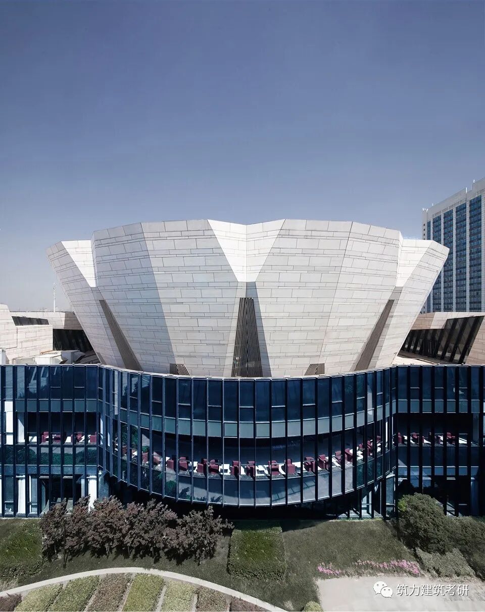

地方象征:“四馆”整体造型的灵感源自 “漕运之都”淮安最具特点的漕舫,城市博物馆灵感来自厚重的古城楼,音乐厅的造型由12片“花瓣”组成,象征淮安市花月季绽放。
▼从里运河看四馆立面,?马元 ?王棻
▼城市博物馆灵感来自厚重的古城楼, ?马元
▼音乐厅象征淮安市花月季绽放,?马元
景观渗透:通过压低建筑的中部,将各馆脱开成庭院,辅以各式灰空间,实现室内外交融,并与周边城市开放空间互为渗透,为相邻待开发地块留出景观绿脉和视线通廊。
▼场地景观鸟瞰,aerial view to the site ?史巍 ?王棻

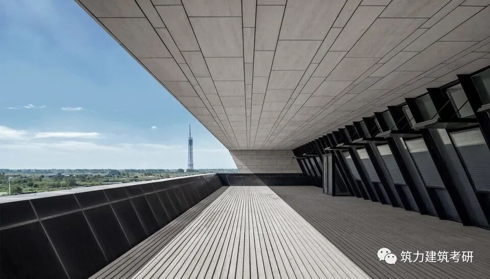

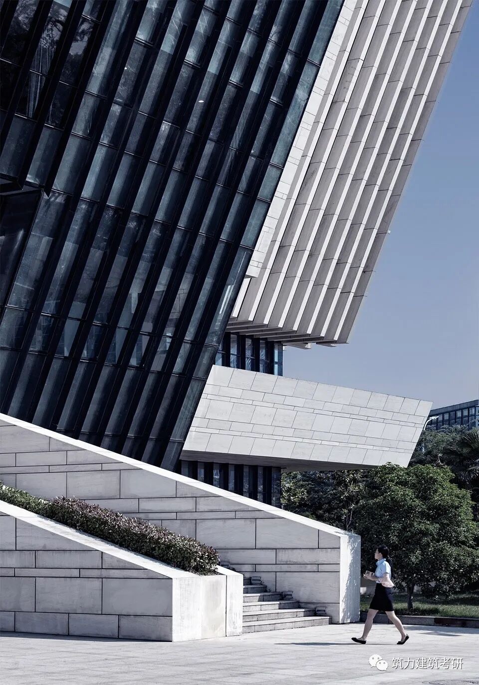

层层出挑的室外空间:为获得更多的户外景观空间,增加室内外空间渗透,建筑结合外倾墙面,层层叠叠设置了多处阳台、露台、屋顶花园和灰空间,长80米的钢筋混凝土结构,悬挑达12米。
▼图书馆大露台,?马元
▼庭院与屋顶花园, ?史巍 ?王棻
▼图书馆不同标高的阳台, ?马元
有机整合的设备装置:以音乐厅为例,平面接近矩形,高约10米,两侧需布置大型暖通设备,于是将平面整合成圆形,并结合设备通风,外墙均布百叶,继而生成了12片外倾墙,仿佛绽放的月季花瓣。
▼音乐厅夜景,  ?马元

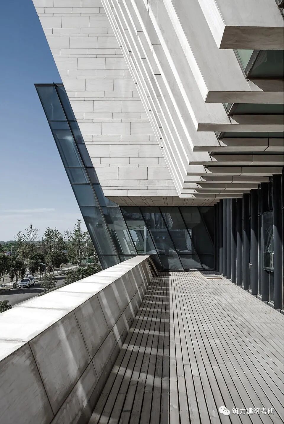

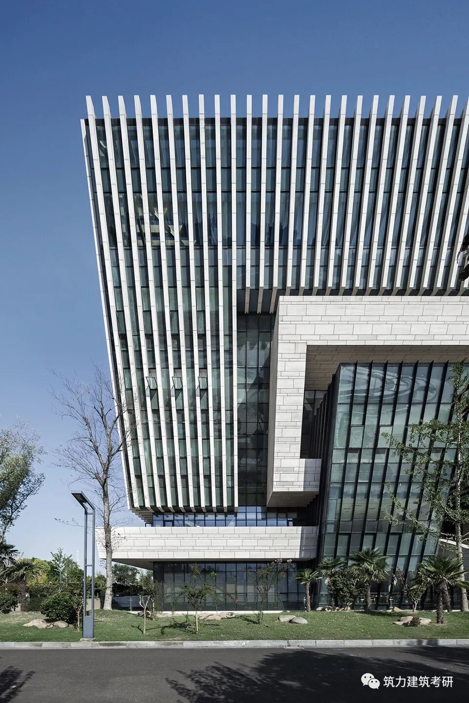

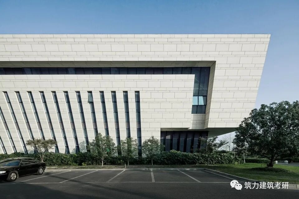

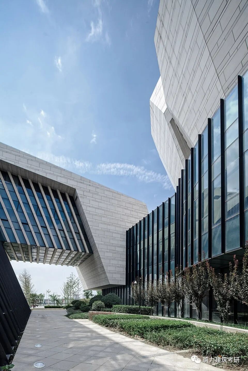

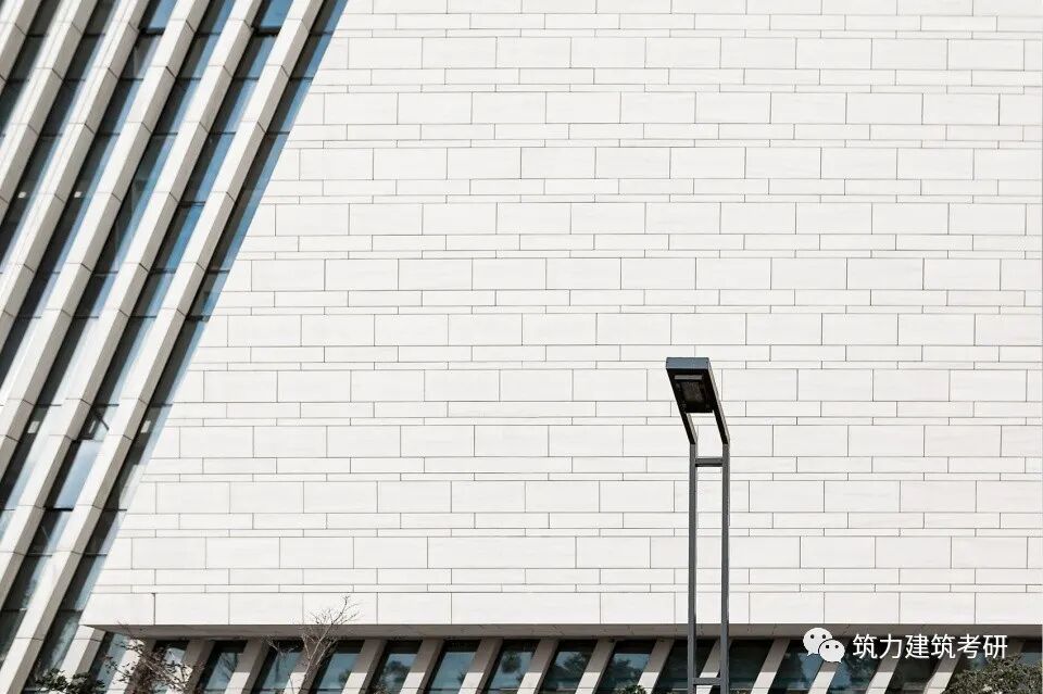

宽窄错缝:展厅、音乐厅、书库等外墙以实墙面为主。受楚州周恩来故居外墙清水砖墙宽窄勾缝的启发,石材长1350至1800,以150/300/600三种宽度横向干挂,并错缝1/3。为确保大体量实墙的简洁,尤其是外倾墙面安全性,采用自重轻、块面大的干挂蜂窝石材。
▼宽窄错缝干挂蜂窝石材, ?马元

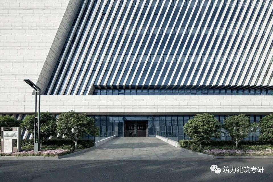

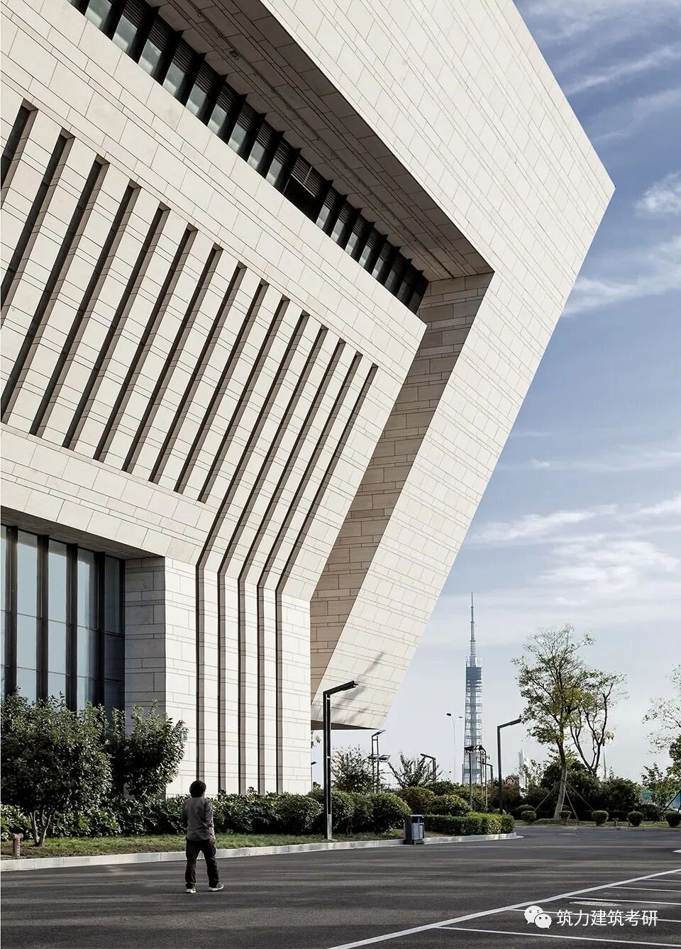

石材百叶:阅览室、工作室等采用了“石材百叶”和玻璃幕墙的结合,兼顾了功能、视野、形象和节能。将蜂窝石材板拼接成300宽×450深的通长柱状构件,再按1050中心距横向排开,窗洞宽度约750。
▼“石材百叶”和玻璃幕墙的结合, ?马元

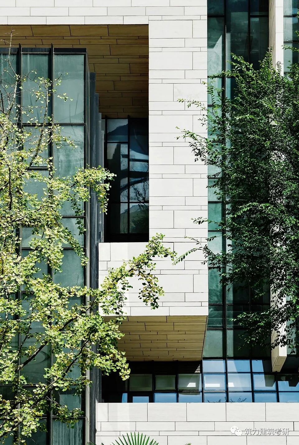

檐下空间:外挑的“石材百叶”底部垂直收至玻璃幕墙,犹如传统坡顶建筑挑檐底部椽子收头的效果,使得这个现代文化建筑的檐下空间有了些许文脉的传承。
▼外挑的“石材百叶”底部垂直收至玻璃幕墙,?马元

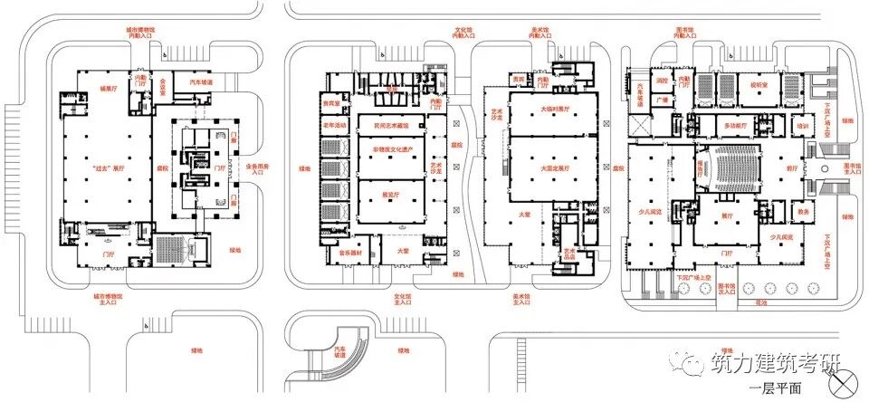

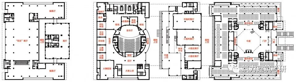

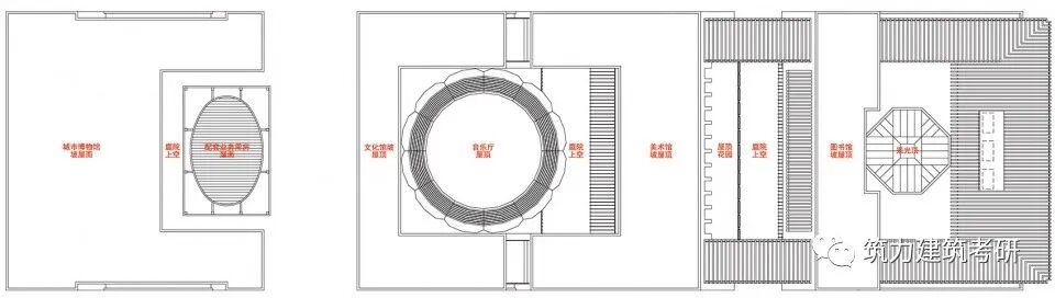

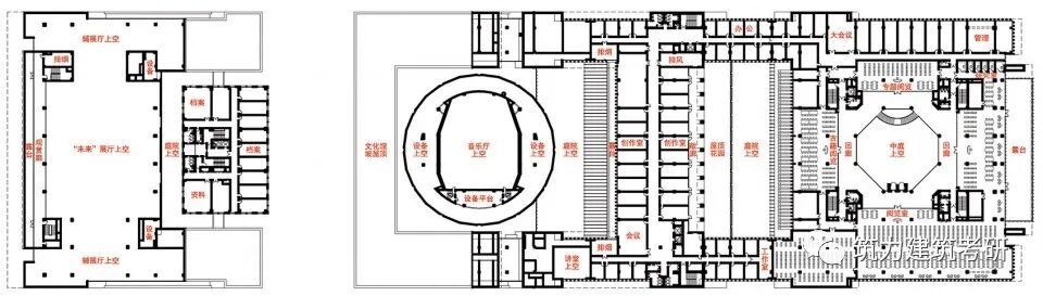

▼首层平面图,ground floor plan
▼二层平面图,first floor plan
▼四层平面图,third floor plan
▼五层平面图,forth floor plan

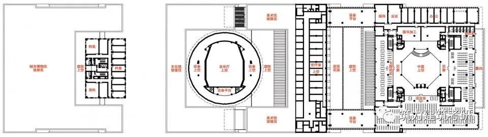

▼屋顶平面图,roof plan

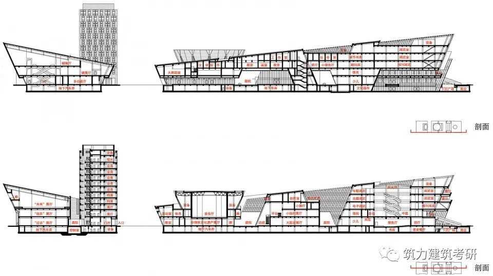

▼剖面图,sections
