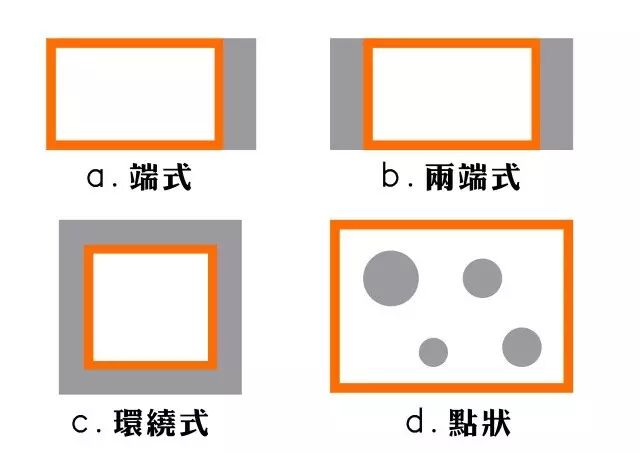

第二步:平面组织
根据服务空间与被服务空间的大小比例,一般有一下几种平面组织形式。
a.端式——嘉定新城幼儿园(大舍)
在大舍设计的嘉定新城幼儿园中,将卫生间、储藏等服务空间与超大坡道结合,集中设置在北端,将南向好的景观和采光作为活动室和卧室。

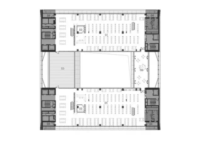

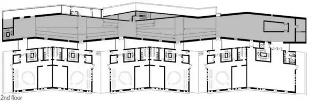

b.两端式——同济大学浙江学院图书馆
                  (致正工作室)
由张斌领衔的致正工作室设计的同济大学浙江学院图书馆包含了两个两端式分区逻辑,第一是实体占据南北端,虚体夹中间;第二是每个实体中,服务空间居东西两端,阅览室夹中间。

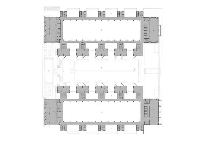

c.环绕式——萨克生物研究所(路易斯·康)
四面完全环绕式的布局方式不常见,因为好的景观面与采光面要作为被服务空间。萨克生物研究所较为特殊,研究实验室居中,四面环绕交通空间与辅助功能空间,形成序列。

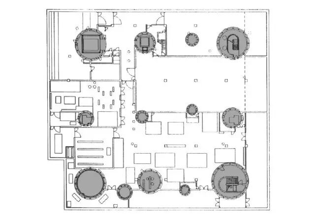

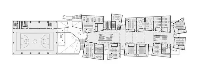

d.点状——仙台媒体中心(伊东丰雄)
将服务空间分散在建筑内布置,室内空间更加灵活。可用在小快题中,玩概念,如均质化平面、空间流动性等等,大快题中不推荐。

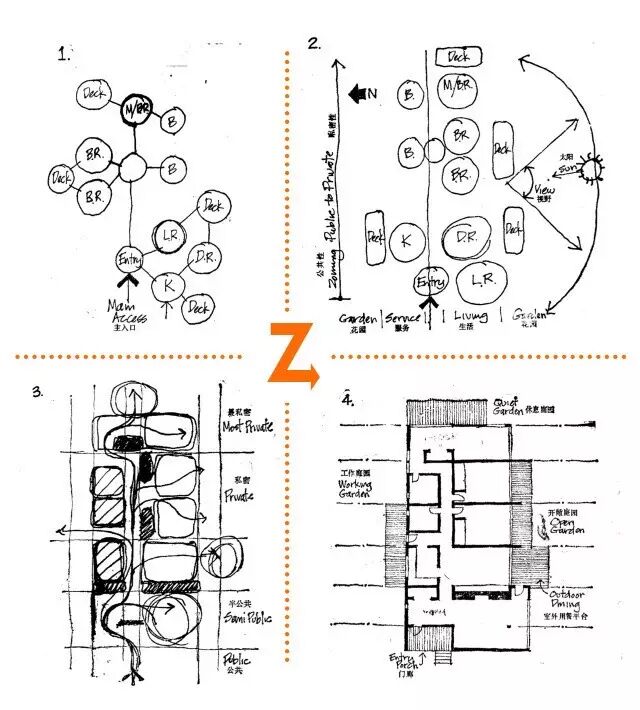

第三步:流线组织
将同类功能按区划分后,要将每个区内的不同功能间的流线组织起来,同时区与区之间的流线也要简洁清晰不交叉。这是后就要用到泡泡图的方法。故名思议,就是将一个个的功能房间用“泡泡”表示,泡泡之间相连表示空间之间可达。当功能相对复杂相关时,画出的泡泡图可能是发散的,所以还需要进一步整理。
从泡泡图到建筑平面图

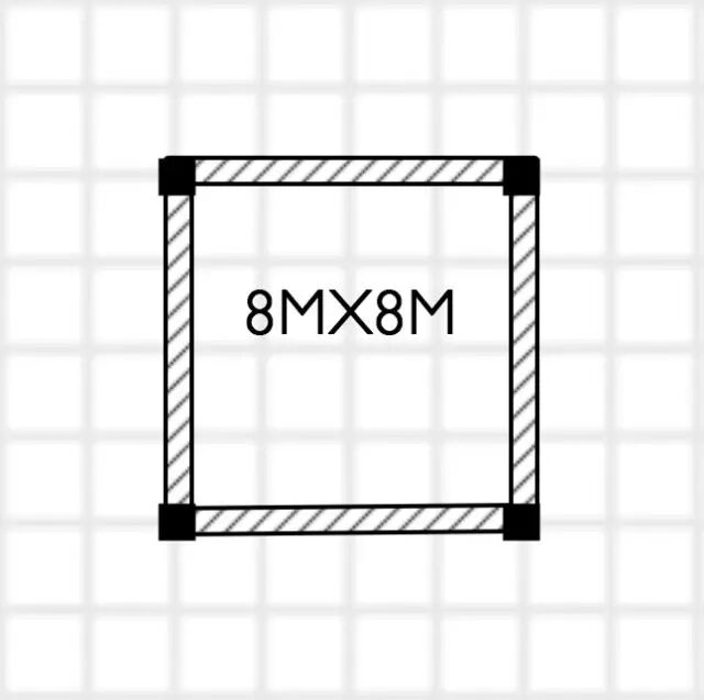

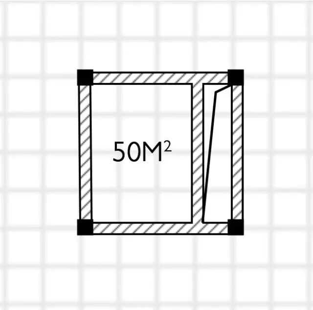

以8m×8m的柱网为例
a1
a2
a3
a1 将一个单位柱网划分为房间和走廊
a2 多余面积用于通高或平台
a3 不适于快题的凹空间
b1
b2

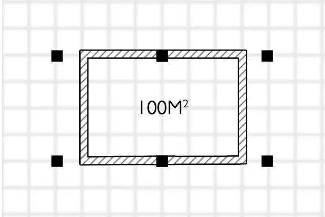

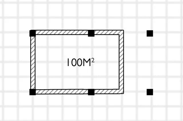

b1 100平方米:一跨+半跨
b2 100平方米:四分之一跨+一跨+四分之一跨

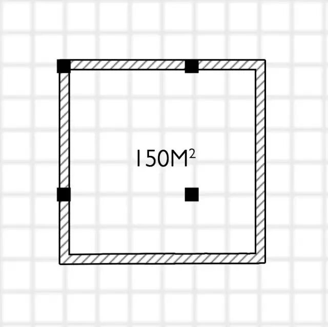

b3
b4

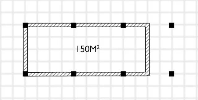

 b3 150平方米:房间过长,比例失调。
 b4 150平方米:柱子限定出内部走道。

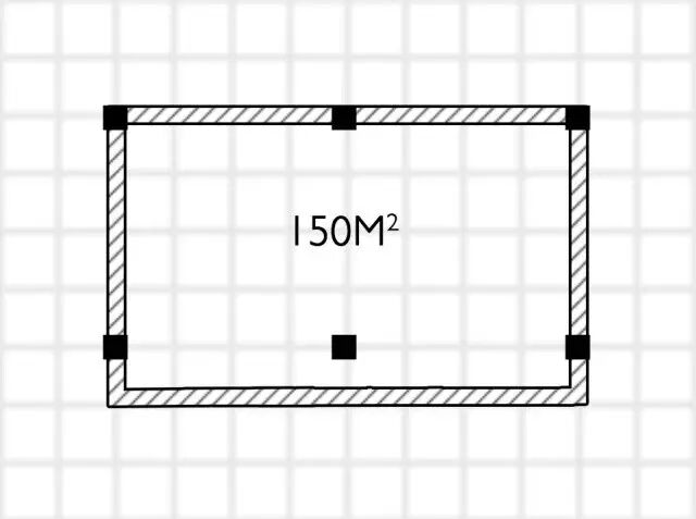

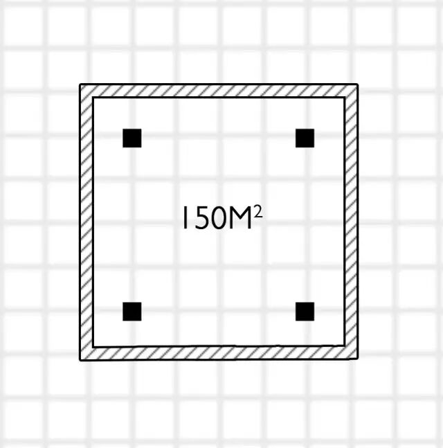

b3
b4

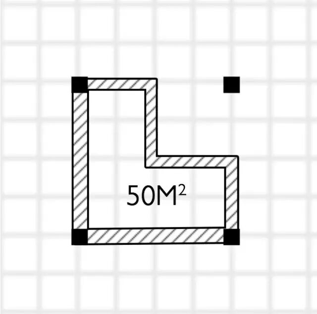

b5 150平方米:有柱子距墙4m,不能限定走廊也不利于划分小空间;
b6 150平方米:四面墙体突出2m,可做环形走道,可创造某种纪念性、仪式感的特殊空间。

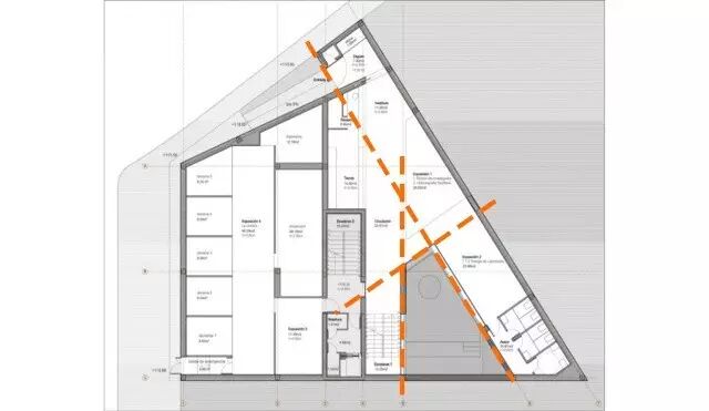

第五步:巧用三角、异形空间
 为了呼应场地要素,经常会在建筑形态上产生一些非直角的转折、甚至异形空间。这时你就大胆地把对房间形状要求小的公共交流空间、展示空间、休息平台往里放吧,在面积足够的情况下则可以挖掉楼板形成吹拔空间或是直接做成室外庭院等等。在保证功能房间易用和交通空间畅通的情况下,完美克服了异形状空间的困境,反而转化为方案中的创意闪光点。

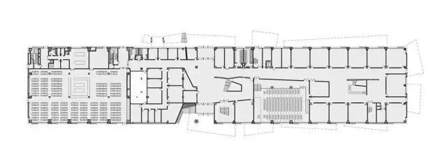

同济大学中德学院楼(庄慎)

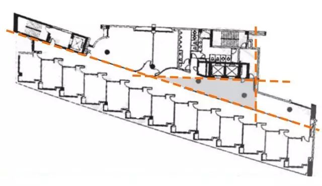

中德中心平面图
同济大学中德中心的平面有一条斜线,办公室群斜列,形成各自的入口小空间。所有功能房间保证在正交体系中,三条轴线汇聚的中庭用作公共交流空间。
国外某私人住宅
私人住宅平面图
异形空间用作室外庭院,其余边角空间用作储藏等等,保证主要使用空间的易用性。
