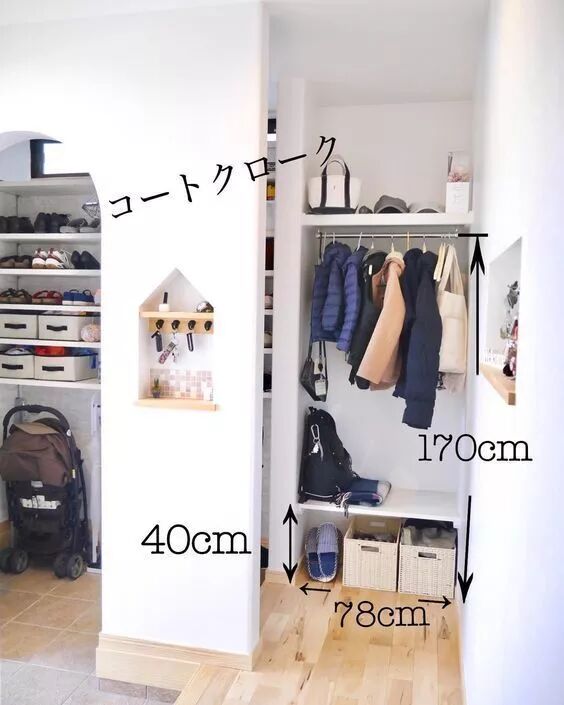

玄关空间

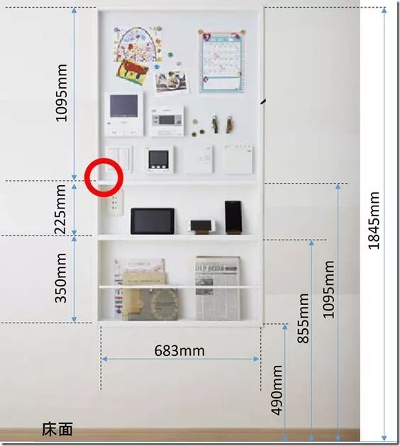

入户设置的隔板及留言板的尺寸
玄关衣帽置物尺寸

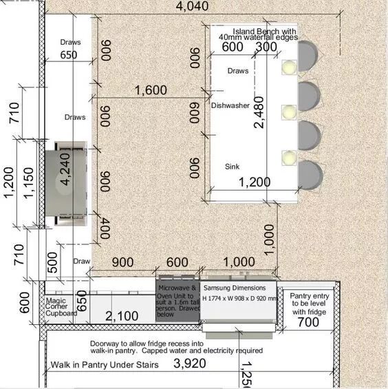

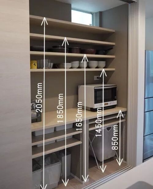

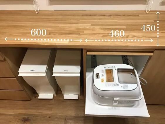

厨房空间

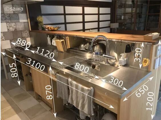

厨房平面尺寸

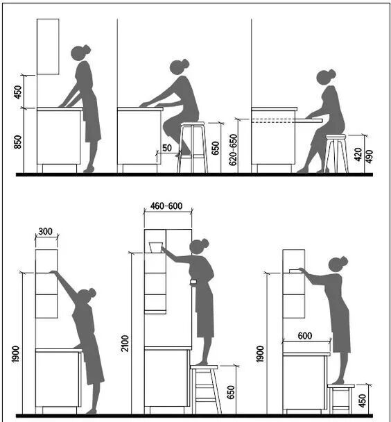

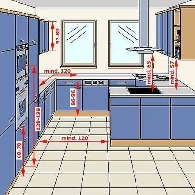

厨房垂直方向的尺寸
厨房各种家事尺寸

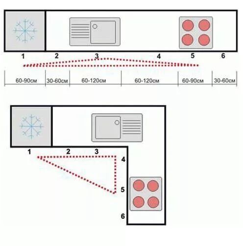

冰箱、洗碗池、炉灶的尺寸关系

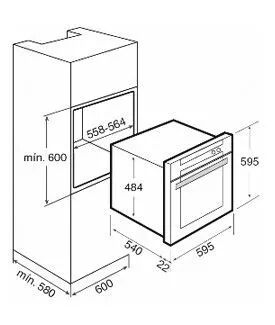

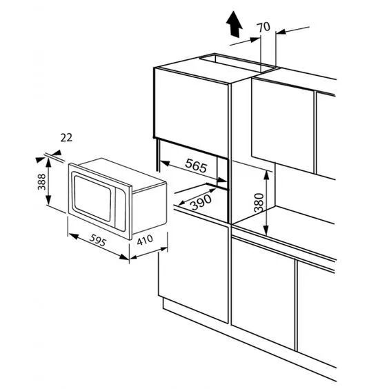

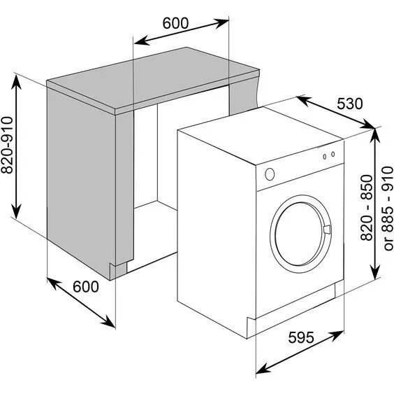

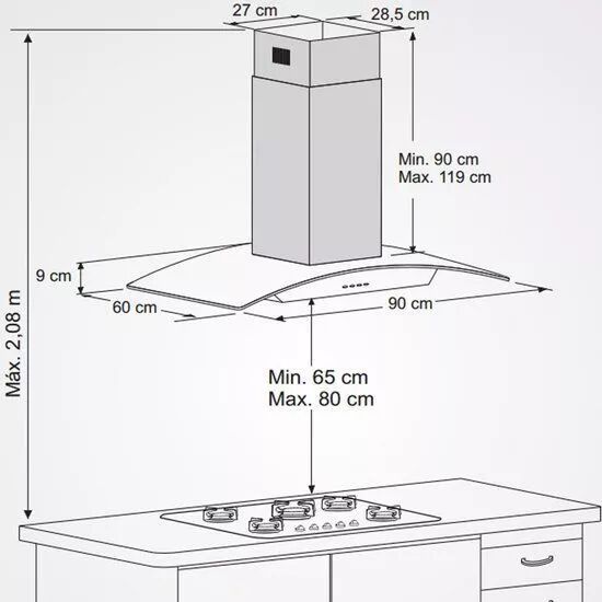

厨房家电尺寸

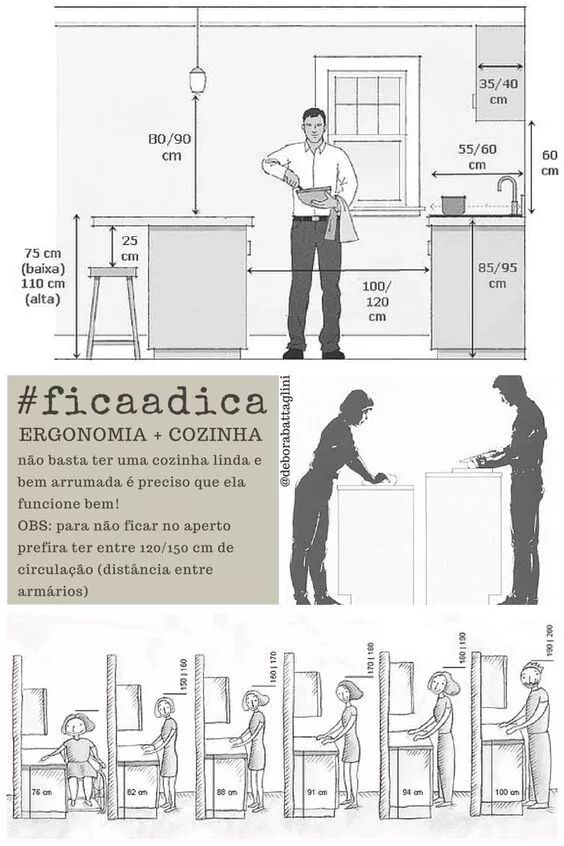

不同身高的的使用尺寸

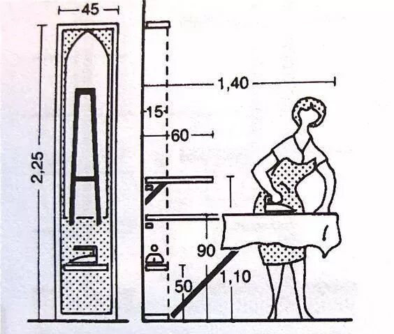

厨房其他细节设计尺寸

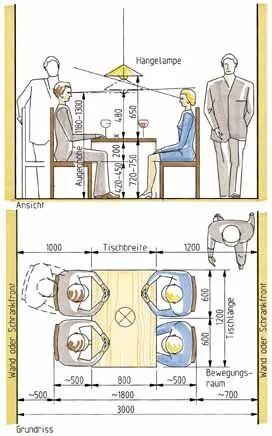

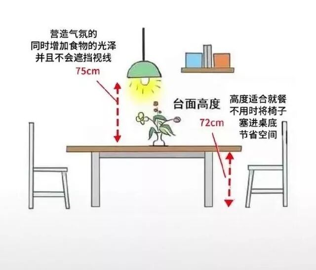

就餐空间

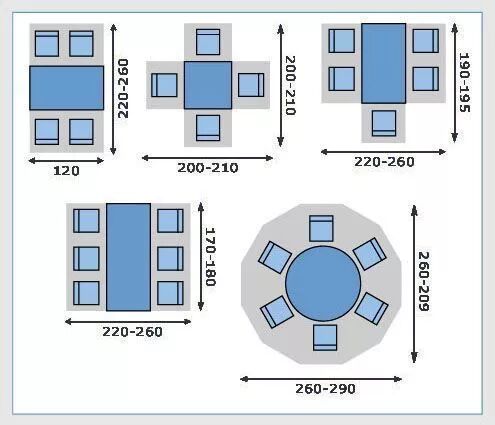

餐桌平面尺寸

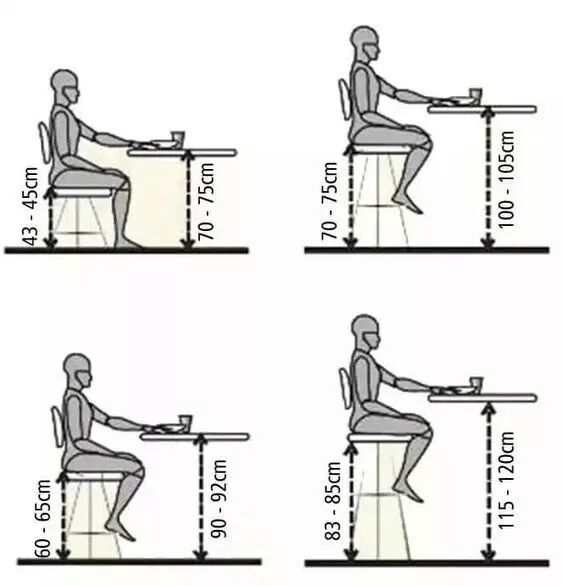

座椅与台面的尺寸
餐桌与墙边的尺寸关系

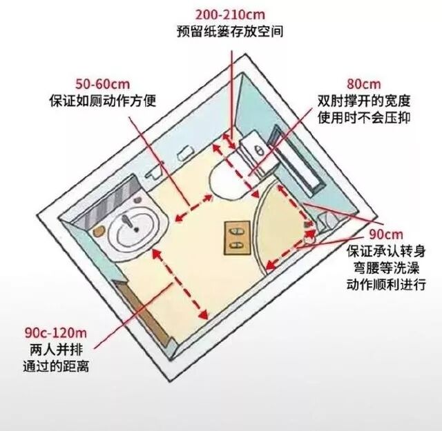

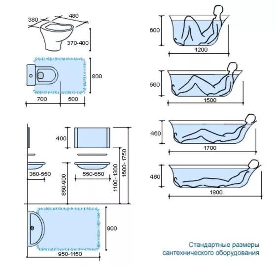

卫浴空间

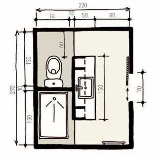

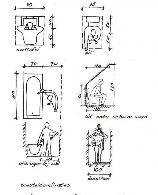

卫生间平面尺寸

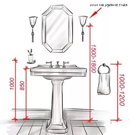

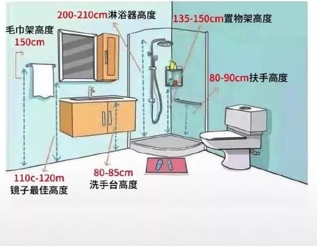

卫生间垂直方向尺寸
卫生间镜前尺寸

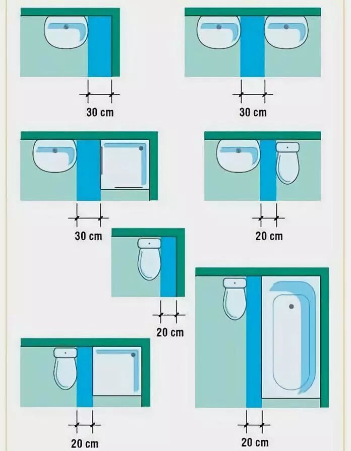

洁具间的尺寸

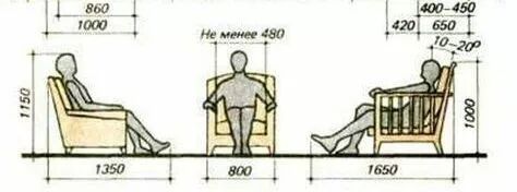

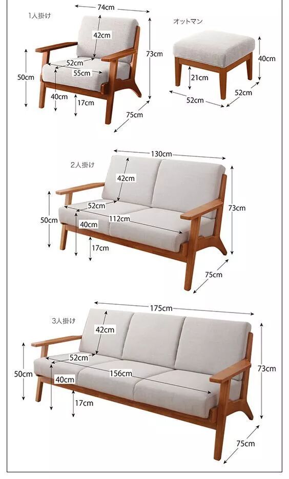

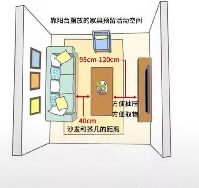

客厅空间
沙发与人体的尺寸

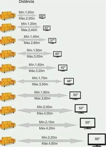

沙发与电视的尺寸

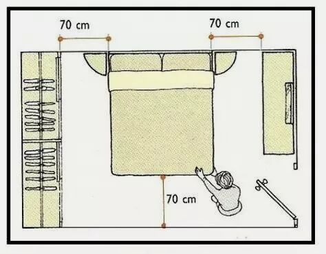

卧室尺寸

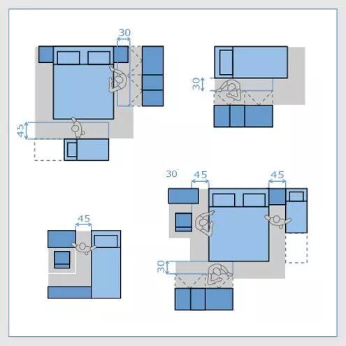

卧室平面尺寸

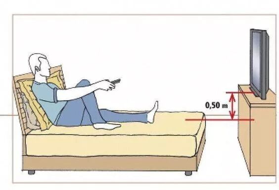

床与电视机的尺寸

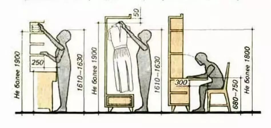

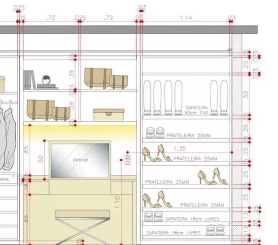

衣帽间
带化妆桌的衣帽间

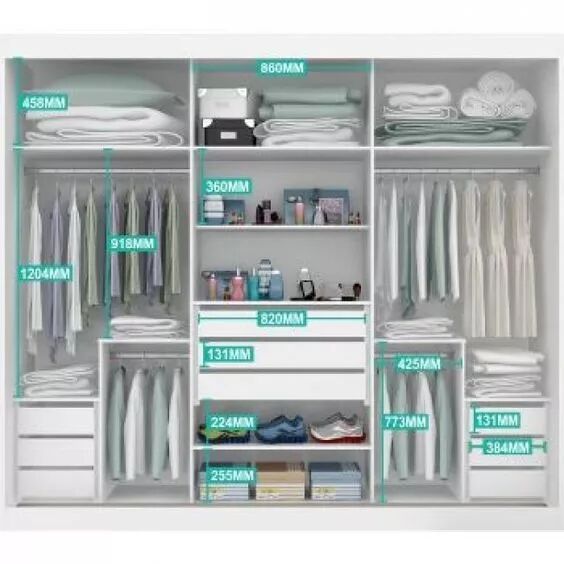

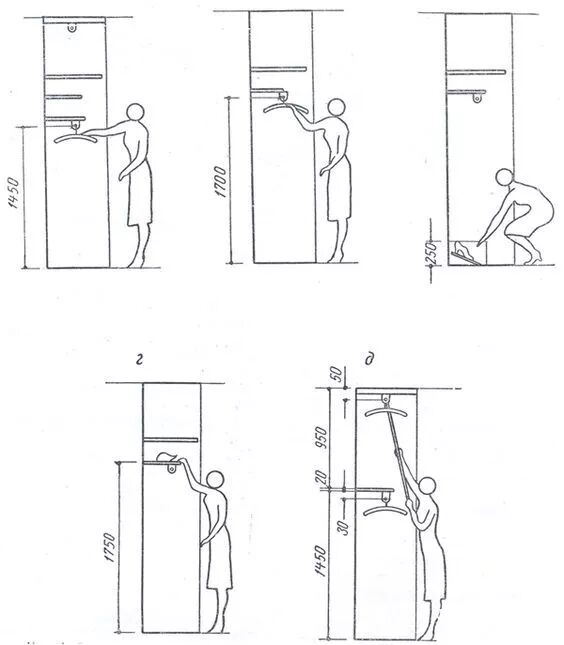

衣柜尺寸
置物架尺寸

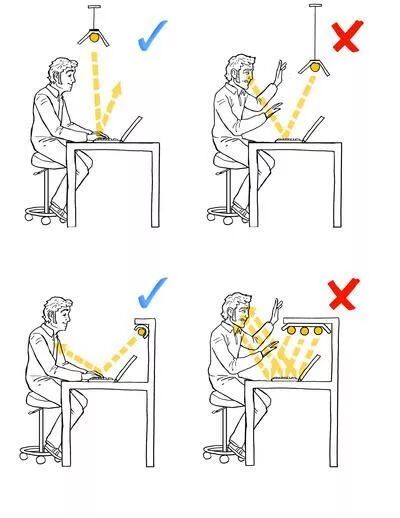

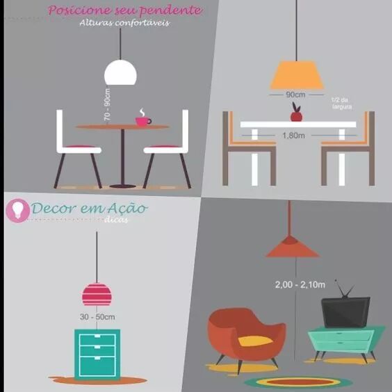

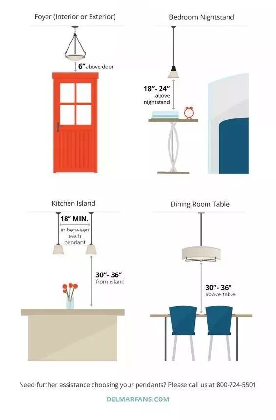

灯光的尺寸布置
厨房平面尺寸
工作台面与灯光的关系

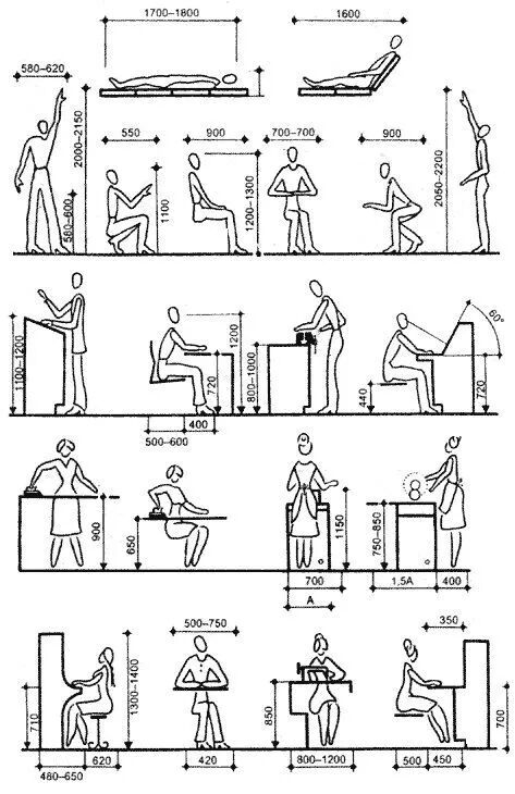

其他空间尺寸
知识点:室内尺寸知识
室内常用尺寸
