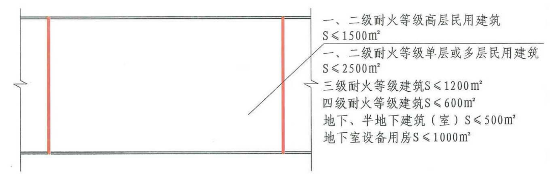

为了将火灾有效控制在一定空间内,建筑一般会规定防火分区最大允许建筑面积来控制防火分区大小,一般受如下几个因素制约:
  • 火灾危险性类别:可燃物越多,越危险,面积应越小;
  • 建筑耐火性能:耐火等级越低,面积可适当扩大;
  • 使用功能和用途:人员越密集的重要活动场所,面积应越小;无人操作的设备用房,面积可适当扩大;
  • 建筑高度和层数:层数越多,高度越高,防火分区面积应越小;
  • 内部空间所处位置:地上建筑防火分区面积比地下或半地下建筑大;
  • 自救能力:设自动灭火系统的分区比不设的面积大;具有良好自然通风排烟条件的分区比相对封闭的分区面积大;
  • 防火分隔:采用防火墙分开的裙房与高层建筑主体,可分别按多层与高层设计要求划分防火分区,否则,裙房的防火设计同高层主体要求一致;

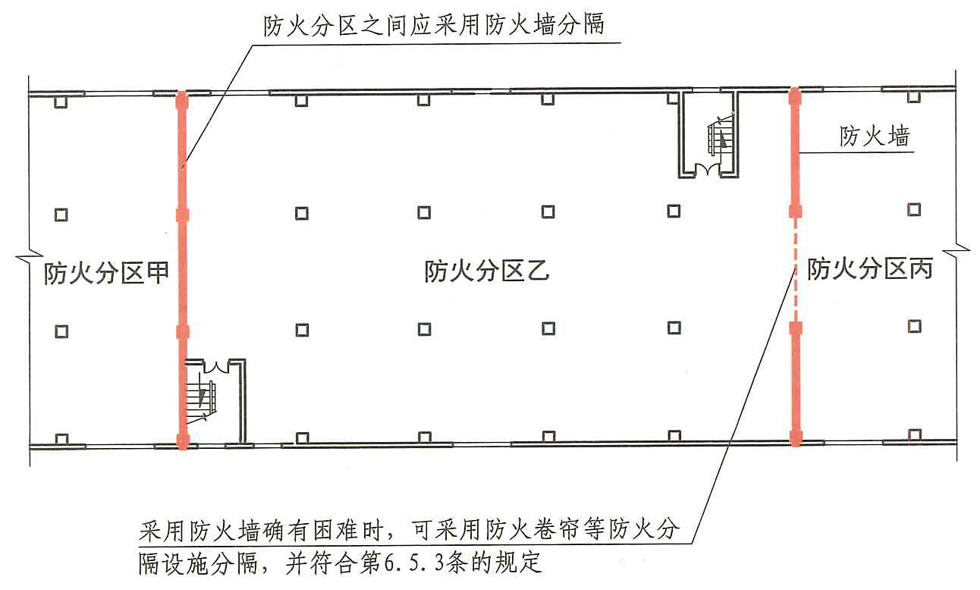

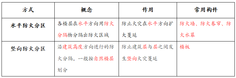

划分方式
防火分区主要有竖向和水平方向两种划分方法:
▲表1  防火分区划分方式
注:无论采用哪种分区方式,均应严格控制一个防火分区的最大允许建筑面积,确保防火分区之间分隔措施的可靠性和有效性。
 防火分区之间应采用防火墙分隔,确有困难时,可采用防火卷帘、防火分隔水幕、防火玻璃或防火门等防火分隔设施分隔。
▲   防火分区之间分隔示意图

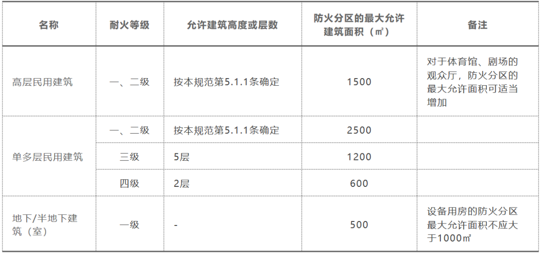

最大允许建筑面积
根据我国目前的经济水平以及灭火救援能力和建筑防火实际情况,规定了防火分区的最大允许建筑面积。
从防火的角度看,防火分区划分得越小,越有利于保证建筑物的防火安全。但如果划分得过小,则势必会影响建筑物的使用功能,这样做显然是行不通的。
因此防火分区面积大小的确定应考虑建筑物的使用性质、重要性、火灾危险性、建筑物高度、消防扑救能力以及火灾蔓延的速度等因素。

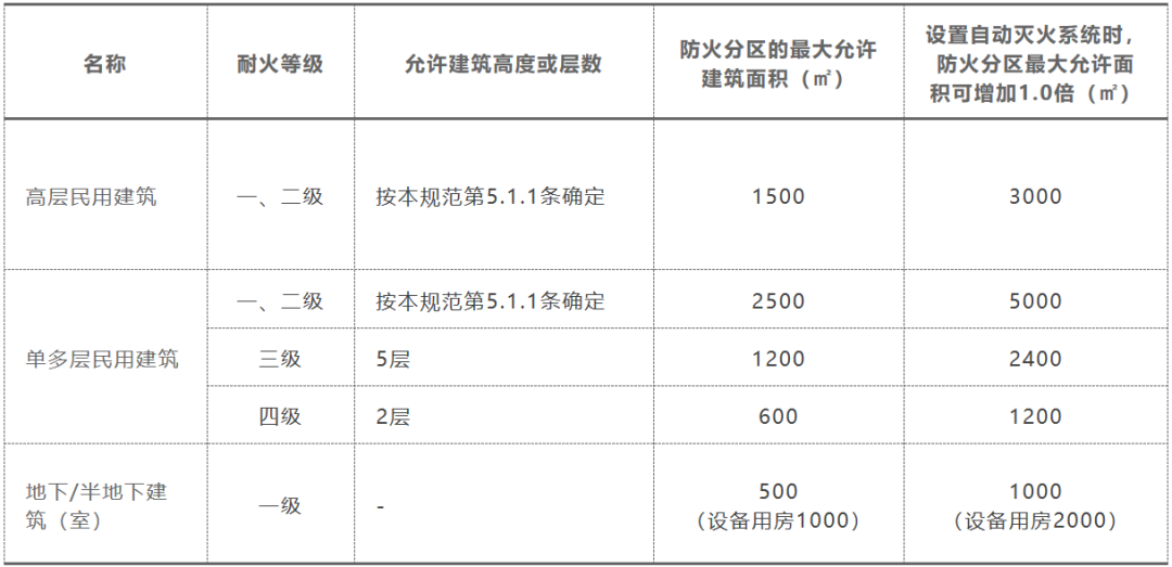

▲ 表2  不同耐火等级建筑的允许建筑高度或层数、防火分区最大允许建筑面积
▲   防火发区最大允许面积S示意图
注:
贯穿于建筑内各楼层的楼梯间、电梯竖井、风井,均应划分在各自楼层的相应防火分区内,其建筑面积也应计入相应防火分区的建筑面积。

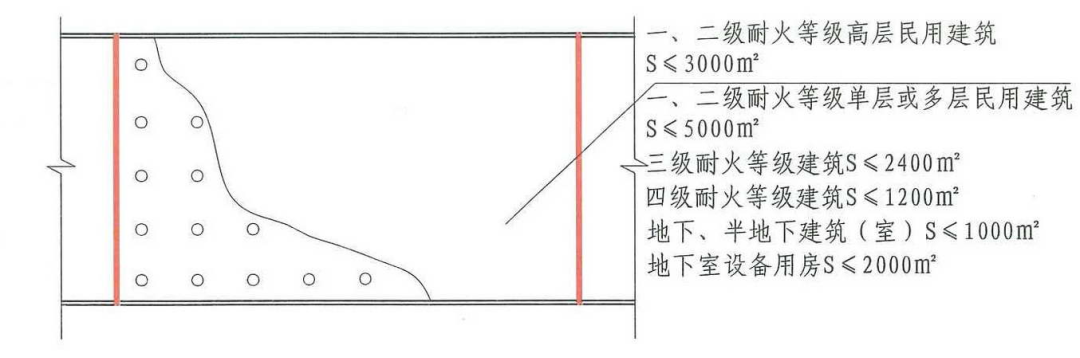

设置自动灭火系统
当建筑内设置自动灭火系统时,可按【表2】的规定增加1.0倍;
考虑到主动防火与被动防火之间的平衡,也参考了其他国家的相关研究,对设置自动灭火系统的防火分区建筑面积作出可以增加的规定。
▲表3  设置自动灭火系统时防火分区最大允许建筑面积
▲  建筑内设置自动灭火系统时示意图
局部设置自动灭火系统时,防火分区的增加面积可按该局部面积的1.0倍计算;

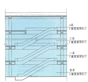

自动扶梯、敞开楼梯
建筑内设置自动扶梯、敞开楼梯等上、下层相连通的开口时,其防火分区的建筑面积应按上、下层相连通的建筑面积叠加计算;
叠加计算后的建筑面积大于【表2】的规定时,应划分防火分区。
火灾时,这些开口是火势竖向蔓延的主要通道,火势和烟气会从开口部位侵入上下楼层,对人员疏散和火灾控制带来困难。
因此,应对这些相连通的空间采取可靠的防火分隔措施,以防止火灾通过连通空间迅速向上蔓延。
▲  自动扶梯示意图
▲   敞开楼梯示意图
▲ 自动扶梯布置在中庭的平面示意图

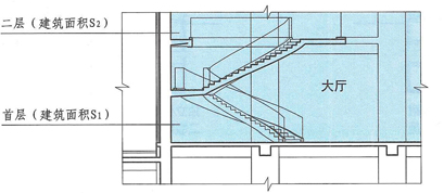

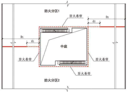

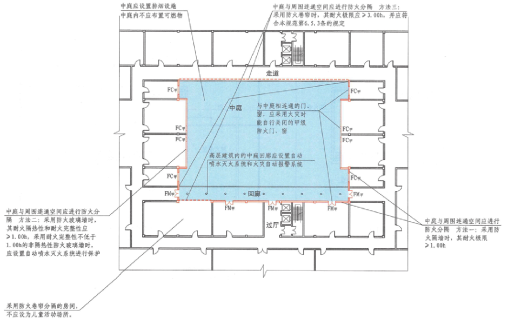

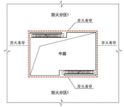

中庭
建筑内设置中庭时,其防火分区的建筑面积应按上、下层相连通的建筑面积叠加计算;
在采取了能防止火灾和烟气蔓延的措施后,一般将中庭单独作为一个独立的防火单元。
当叠加计算后的建筑面积大于【表2】的规定时,每层应采用的相应措施。分隔措施要求如下:
中庭与周围连通空间之间做防火分隔
分隔措施要求
①防火隔墙
耐火极限≥1.0h
 ②防火玻璃墙
耐火隔热性和完整性≥1.0h
 ③非隔热性防火玻璃墙
耐火完整性≥1.0h
自动喷水灭火系统保护
 ④防火卷帘
耐火极限≥3.0h,
并应符合规范6.5.3条规定
 ⑤甲级防火门、窗
火灾时能自行关闭
部位
配套消防设施
高层建筑内的中庭回廊
自动喷水灭火系统
火灾自动报警系统
中庭
排烟设施(应满足《烟规》相关规定)
不应布置可燃物
▲  中庭各层连通建筑之和大于防火分区最大允许面积要求时,每层应采用的相应措施 示意图
注:
中庭:建筑内部贯穿多个楼层的室内空间。
建筑内院:与中庭不同,它属于室外空间,不属于上、下楼层的连通开口。

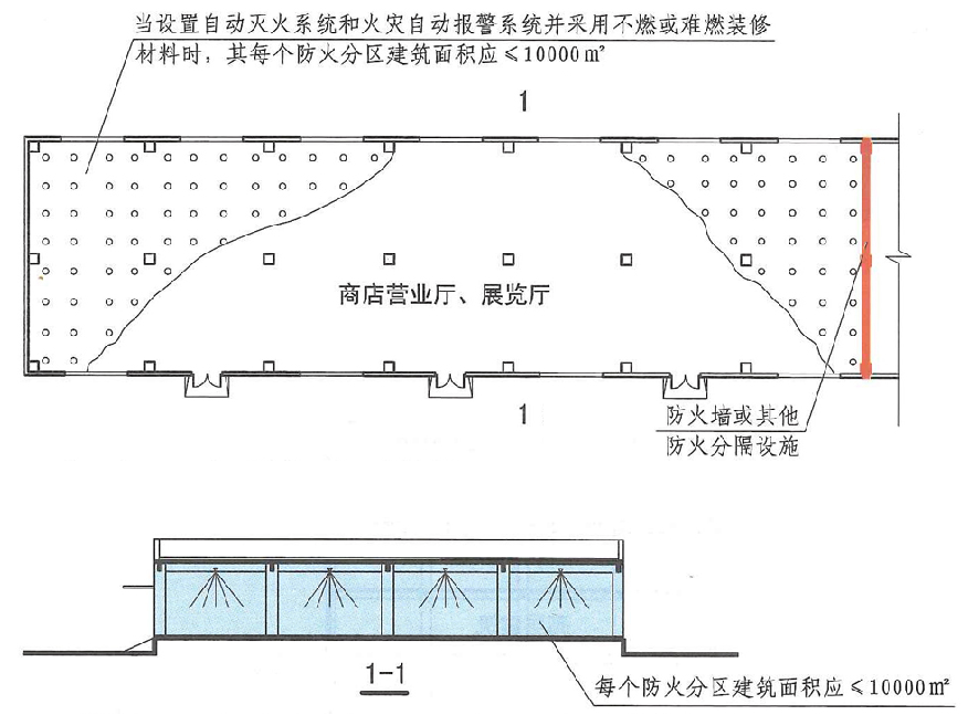

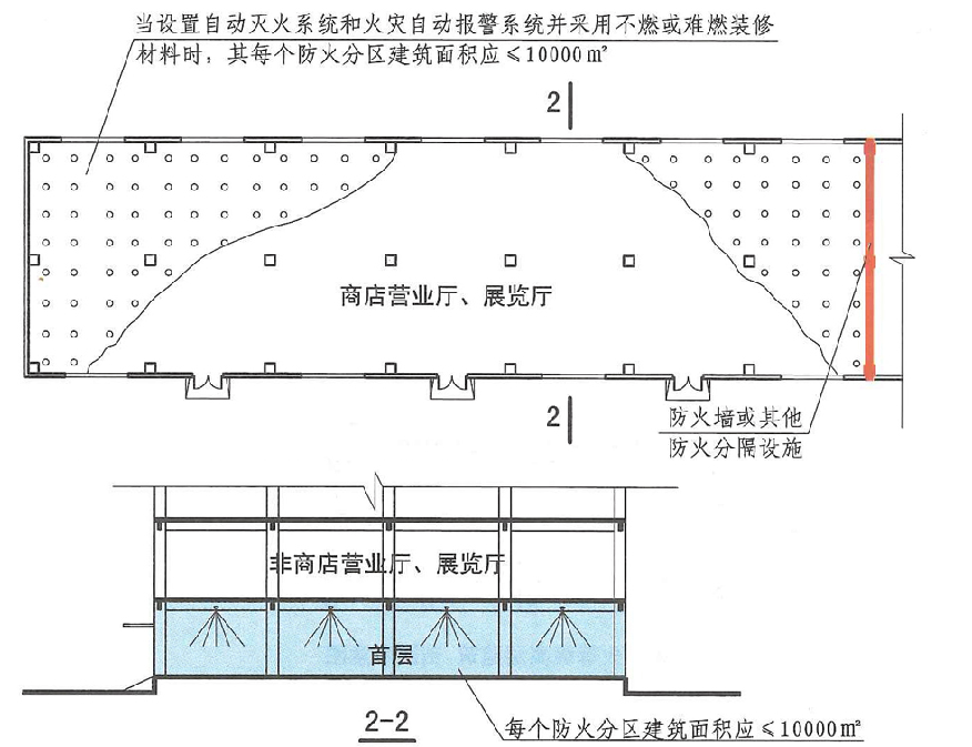

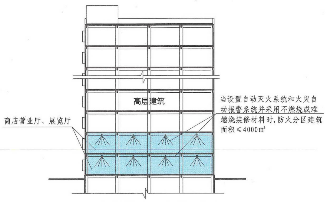

营业厅、展览厅
一、二级耐火等级建筑内的营业厅、展览厅,当设置自动灭火系统和火灾自动报警系统并采用不燃或难燃装修材料时,其每个防火分区的最大允许建筑面积应符合下表要求。
设置位置
每个防火分区的最大允许建筑面积
①设在单层建筑
≤10000㎡
②仅设在多层建筑的首层内
③设在高层建筑内
≤4000㎡
④设在地下或半地下
≤2000㎡
▲  ①设在一二级耐火等级单层建筑内的商店营业厅、展览厅示意图
▲  ②仅设在一二级耐火等级多层建筑首层内的商店营业厅、展览厅示意图
▲   ③设在一二级耐火等级高层建筑内的商店营业厅、展览厅示意图

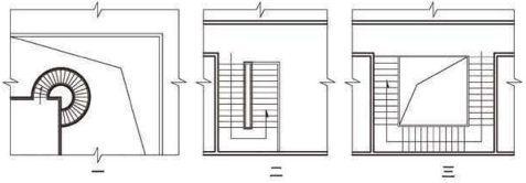

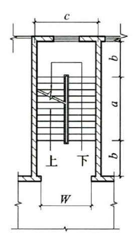

敞开楼梯与敞开楼梯间
概念:
① 开口宽度较大,一般开口宽度大于其周长的1/4;
② 两面及以上无围护结构;
▲  敞开楼梯平面示意图
Q: 面积是否叠加计算?
A: 需要
敞开楼梯间
概念:
①三面有相对封闭的围护结构;
②楼层入口处无防火门;
仅限于建筑层数为5层及以下的教学建筑、普通办公建筑及建规5.5.12、5.5.13条规定之外的其它民用建筑。
▲  敞开楼梯间平面示意图
L=2(a+2b+c)
当W≤L/4,为敞开楼梯间;
当W>L/4,为敞开楼梯;
