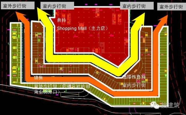

大型商业综合体是城市中集合了多种功能的群体建筑,一般建筑面积(不含地下)在25万平方米~100万平方米。目前的万达广场系列都属于此列。
大型商业综合体包含(但不限于)以下部分:
Shopping Mall:
其中有百货商场、精品店街、各主力店(比如运动100、KTV、酒楼、电影院等)、超市(位于地下层)。该部分建筑将大部分自持。
室内(外)步行街区:
一般2~3层,与Shopping Mall主入口连接,功能以特色餐饮、中小型主力店(100㎡~500㎡)、休闲性质商店为主。该部分建筑将大部分销售。
办公建筑群:
甲级办公楼或SOHO类办公塔楼。该类建筑将为商业物业提供大量消费人群,同时办公销售可以平衡项目前期资金流。

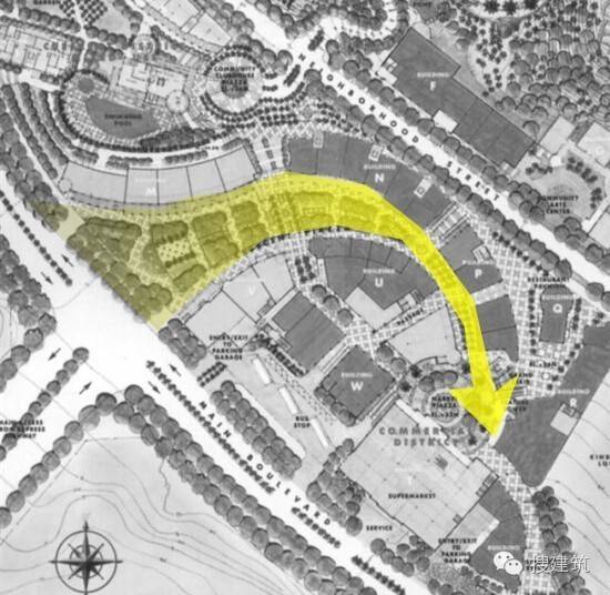

1.商业人行流线组织要点:

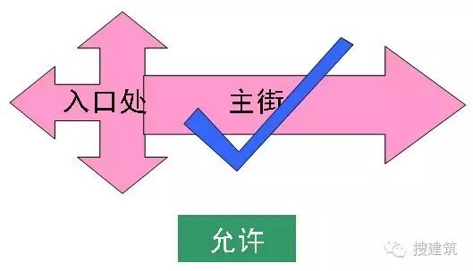

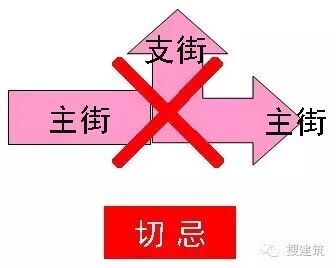

第一位:唯一性
各商业区,商业主街(主流线)只能有一条。
▲商业主街分支,表面看是增加了商业街长度,增多了临街店铺,实则是:让人群产生迷惑。90%的人群会走向较大的商业街,并且不会返回到支街。(可回忆自身逛街的经历)支街只能出现在目的性商业中(专业市场)。
▲商业街入口处的分支是可以允许的,因为分支不会造成方向困惑。
比较适宜的商业街形式为:

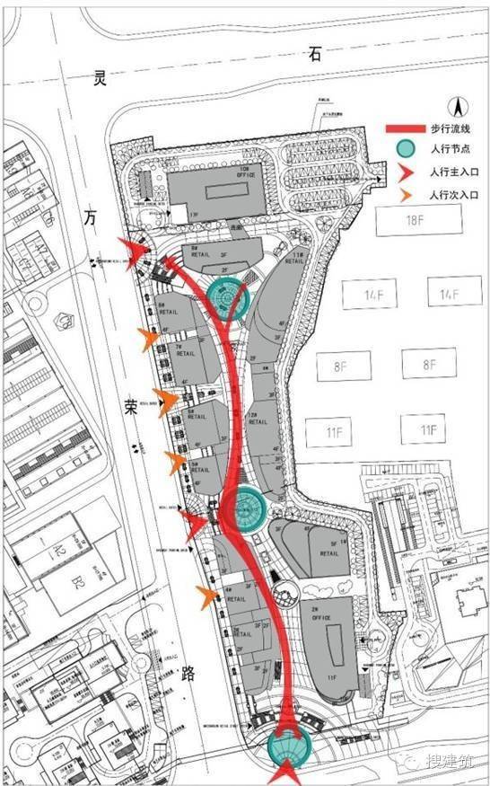

步行街的流线组织也是第一重要的。

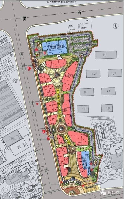

1.流线组织的要点:

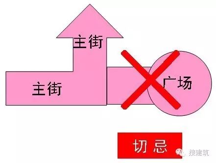

第一位:唯一性

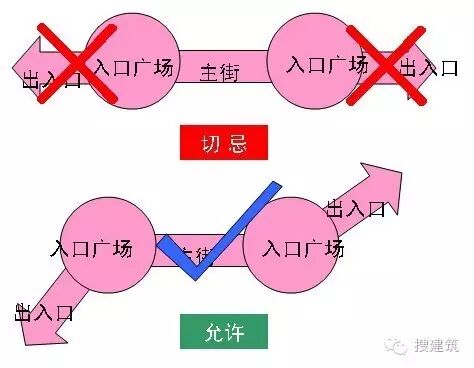

同大型商业综合体的商业街组织原则相同,其主街只能有一条。切忌尽端式商业街或者广场。
第二位:商业广场的设计
商业步行街的长度往往较长,在入口及中间部分,必须通过商业广场的设置,缓解人群的疲惫感。
设计时必须注意:商业广场的出入口必须明显和顺畅。
▲上海大宁国际商业街
第三位:商业街视线“通而不畅”
商业步行街的内部形态最好不要呈直线的“一”字形,比较忌讳的是两个主要出入口被穿视。
▲上海大宁国际商业街
