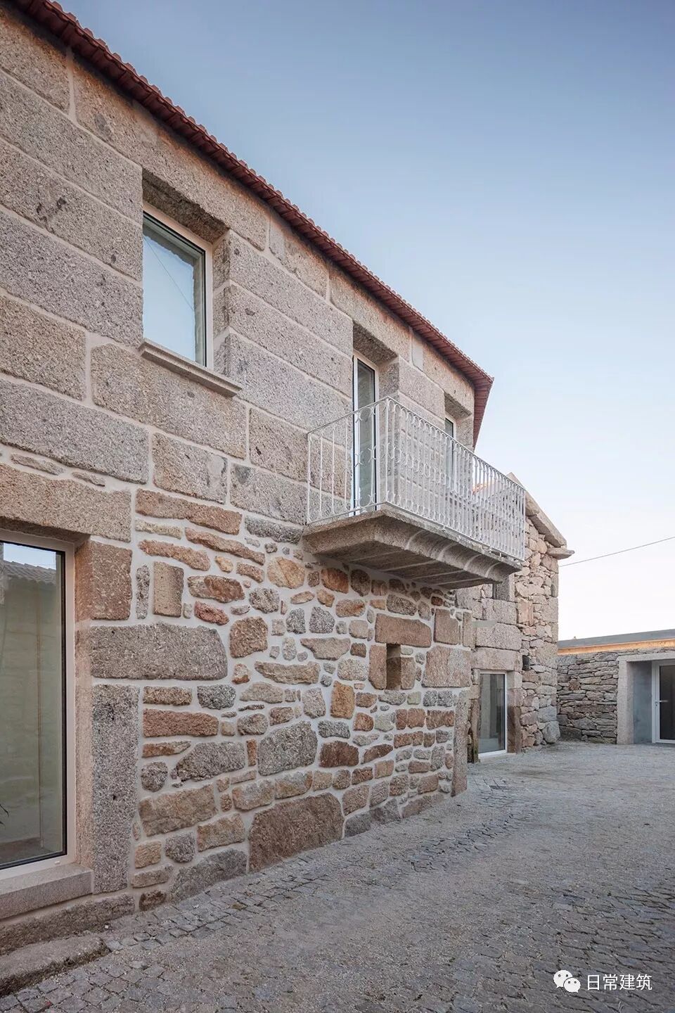

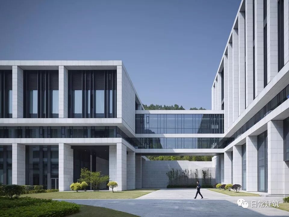

●石材因为经久耐磨,同时由于自重比较大,多用在低层多层建筑、或高层建筑的局部。
大理石
一般只用于建筑室内装饰面,例如室内墙面、地面、栏杆、窗台板、服务台、电梯间门脸的饰面等;少数的大理石如汉白玉、艾叶青等质纯、杂质少的比较稳定耐久的品种可用于室外,例如雕刻、塔、纪念碑,他品种不宜用于室外。
    花色繁多,品种丰富。
花岗石

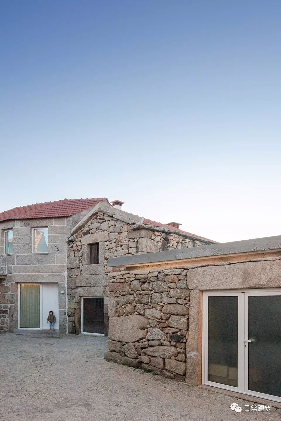

    多用于建筑的墙基础和外墙饰面,利用技术加工,可在高层和超高层外挂石幕墙。
     与大理石相比,花岗石石材没有彩色条纹,多数只有彩色斑点、纯色。
板岩
    主要用于建筑屋面瓦,外部地板,内部地板和外墙。例如室内地下室和厨房,及室外建筑外墙、地面,园林景观的路径、泳池周边、庭院小品等。
砂岩
    多用于建筑外墙、室内装饰 、园林景观等,文化石一般有两类:一是天然的,一是人造的。天然文化石的品种包括卵石、砂岩、石英板等。

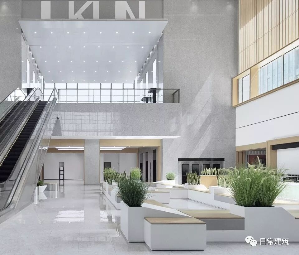

02 【加工】

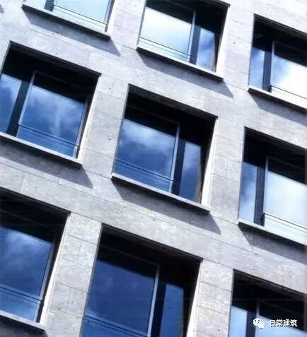

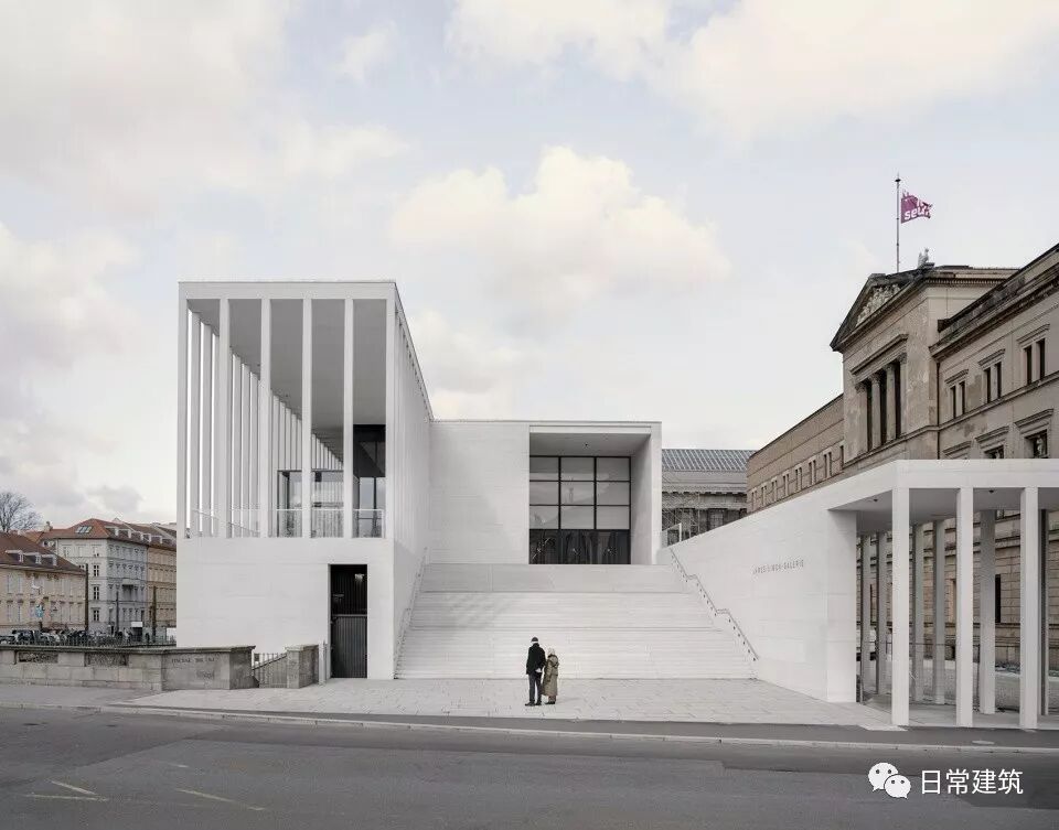

抛光石、镜面石
表面光洁,可映衬出周围的环境,特别是单色石材,在视觉上不易看到边缘和厚度。

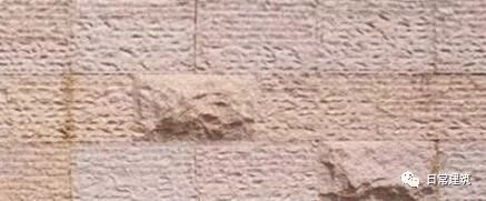

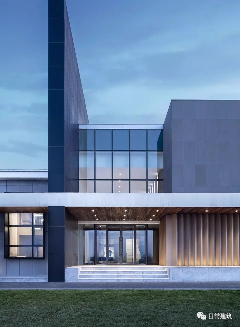

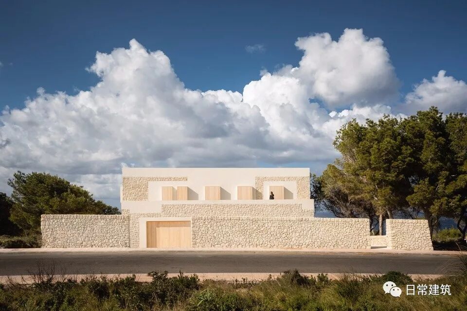

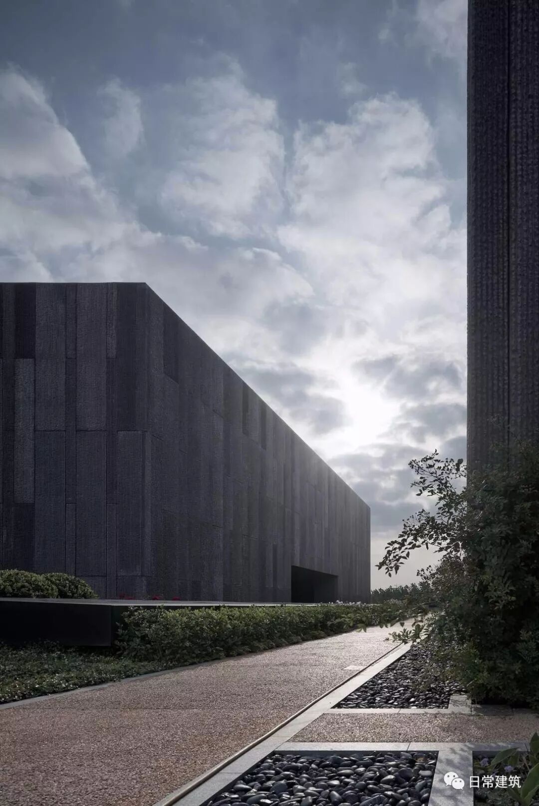

粗面石材(自然面、火烧面、荔枝面、蘑菇面等)
使石材表面不光滑的加工抛磨,可调节石材表面的反射光泽度的目的,还可控制石材的色彩饱和度及石材的纹理和构造深度。
荔枝面
火烧面
自然面
蘑菇面

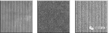

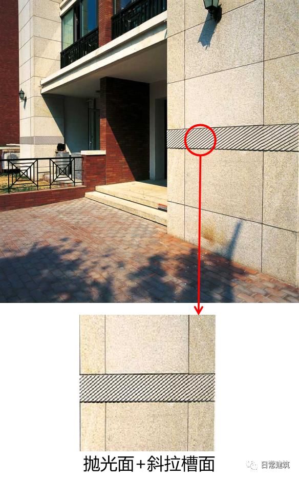

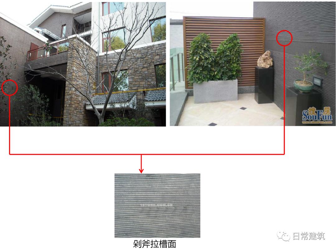

凿线石(拉槽面、剁斧面等)
 采用石雕技术进行表面精加工,以获得阴影的布局效果;在立面上采用多种不同类型和加工的石材,可避免单色石材的单板。
剁斧面
剁斧拉槽
钻孔面
抛光剁斧面

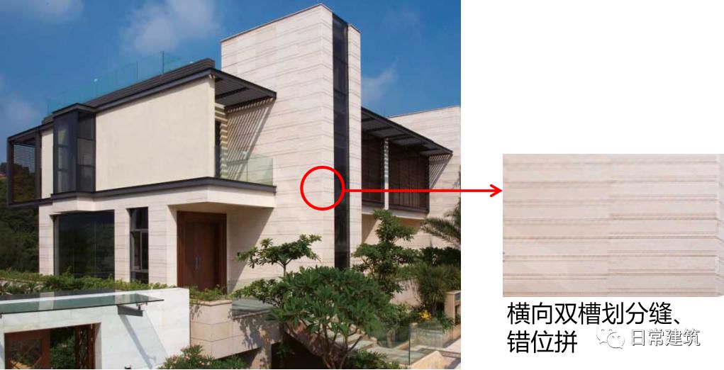

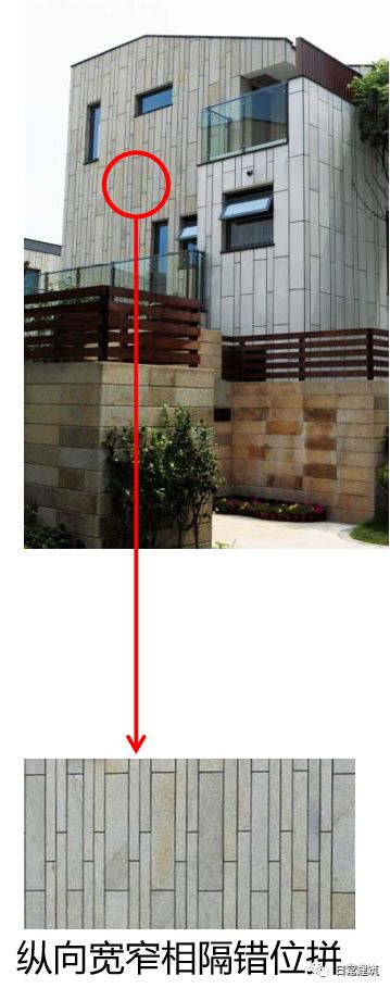

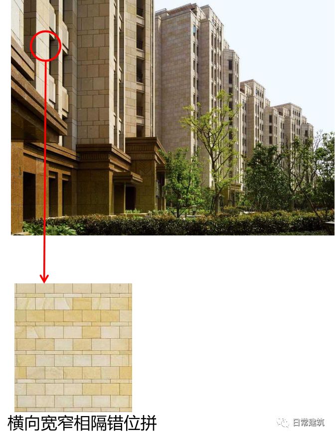

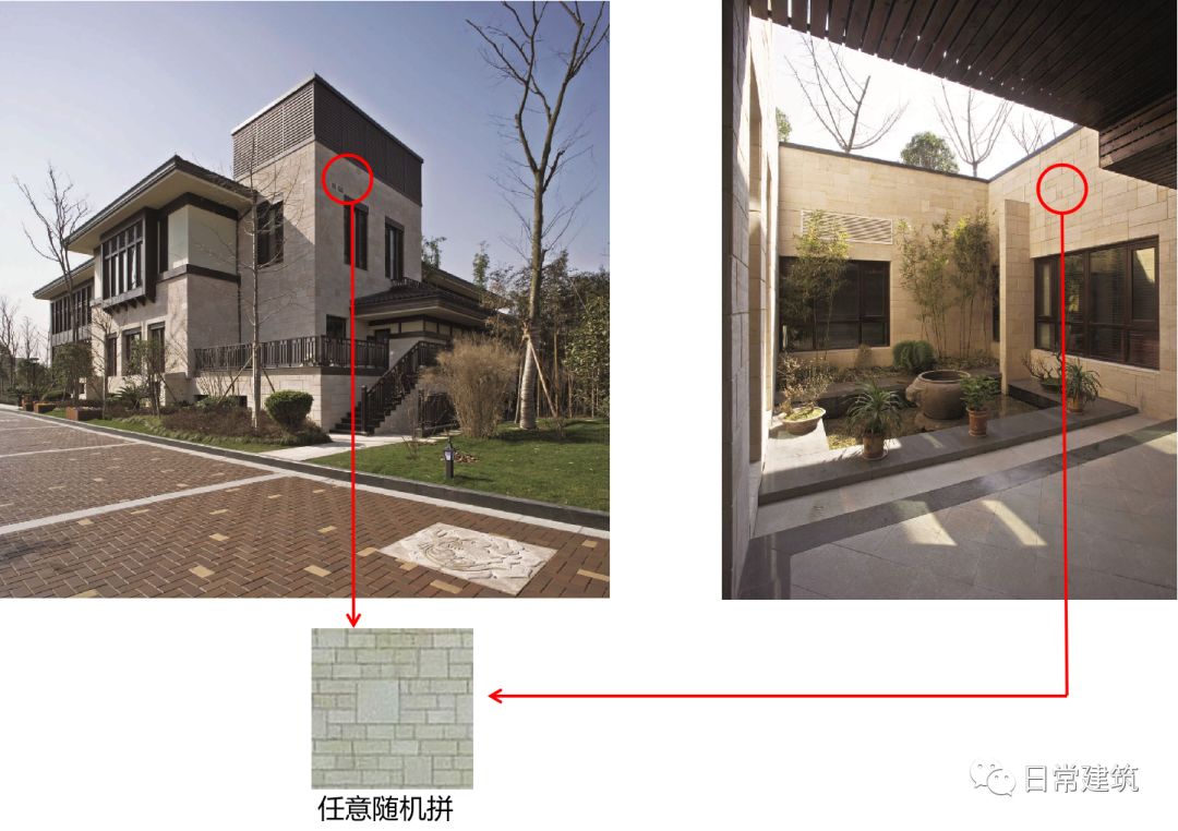

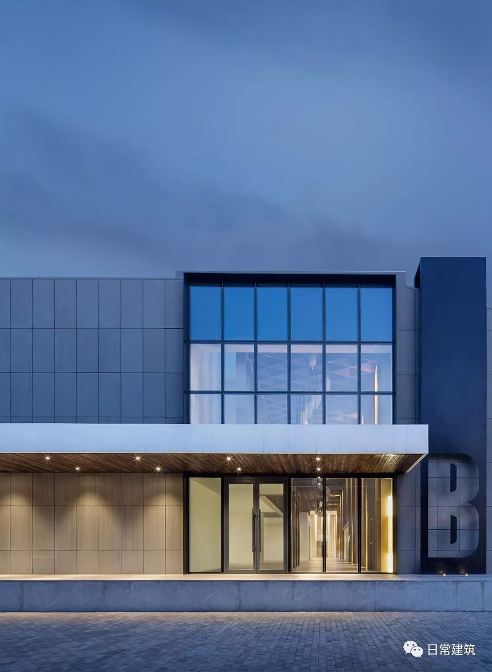

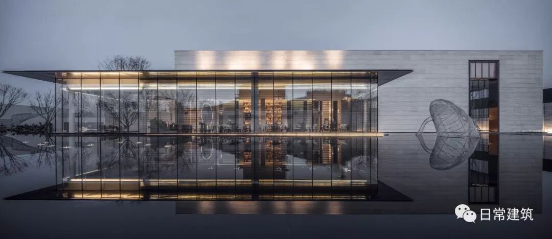

03【拼贴1】

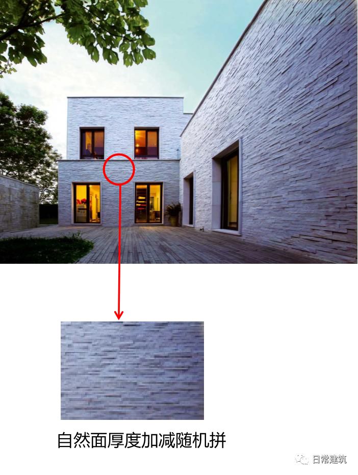

同种石材、同种加工方式、不同排列方式的拼贴
——通过天然石材之间的颜色纹理差异、大小不等和排列方式的不同,产生不同的拼贴效果。
分隔缝横向拼
无分隔缝错位拼
无分隔缝对齐拼
分隔缝错位拼
宽窄相隔错位拼

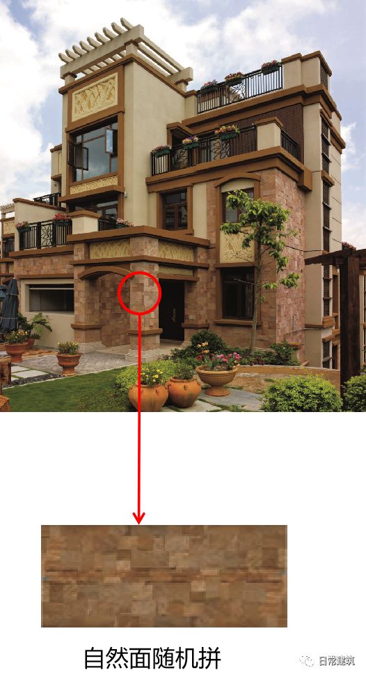

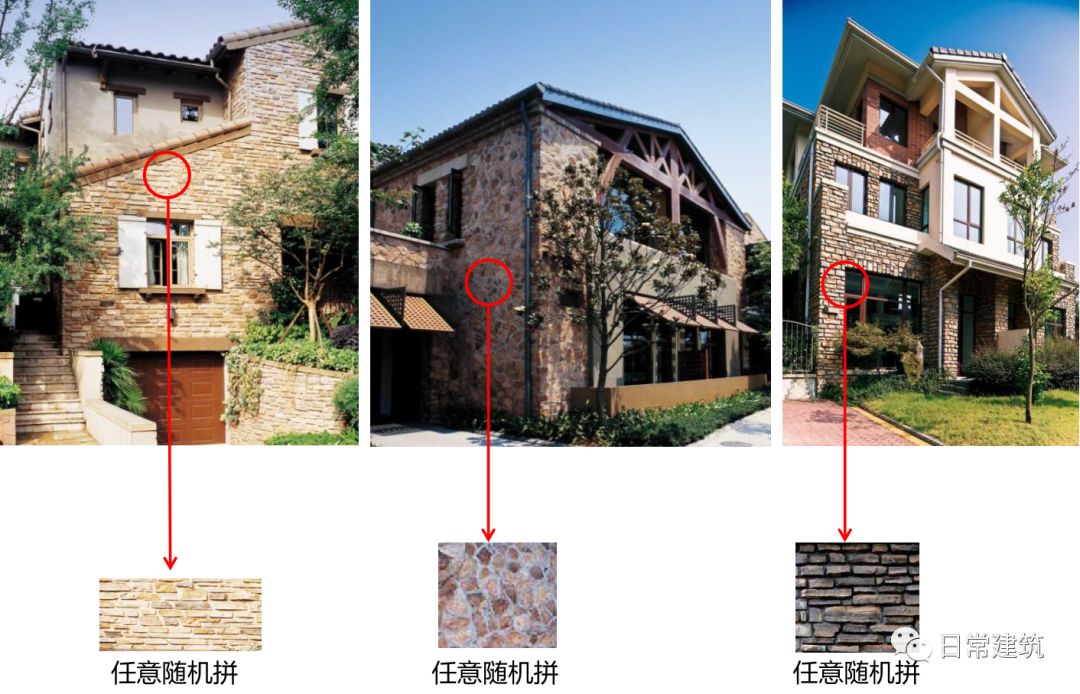

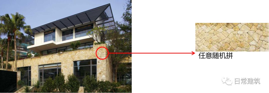

任意随机拼
任意随机拼

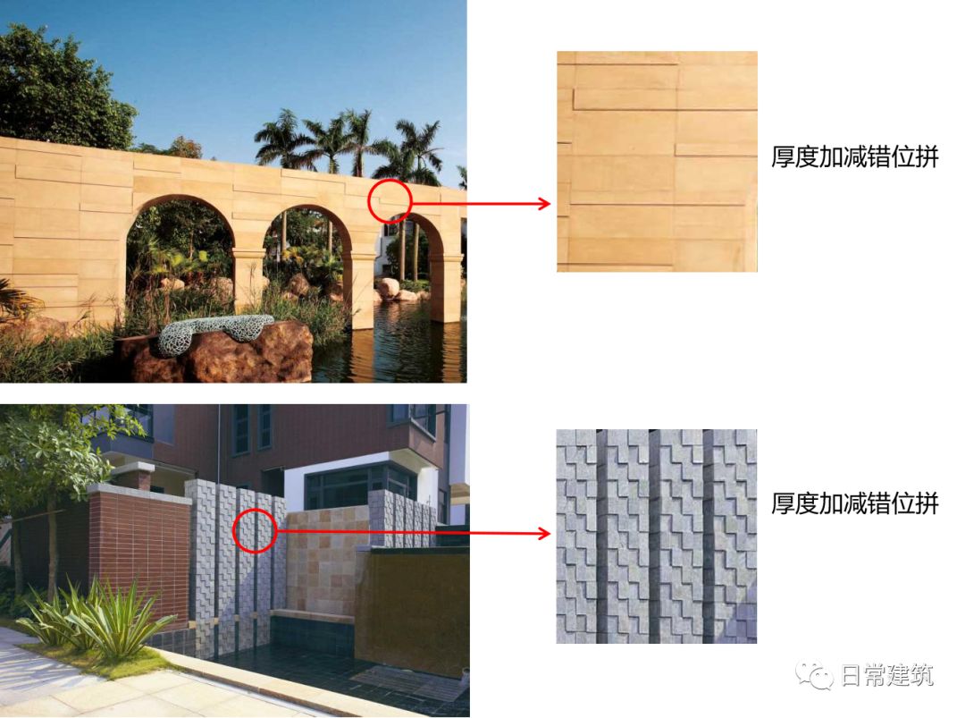

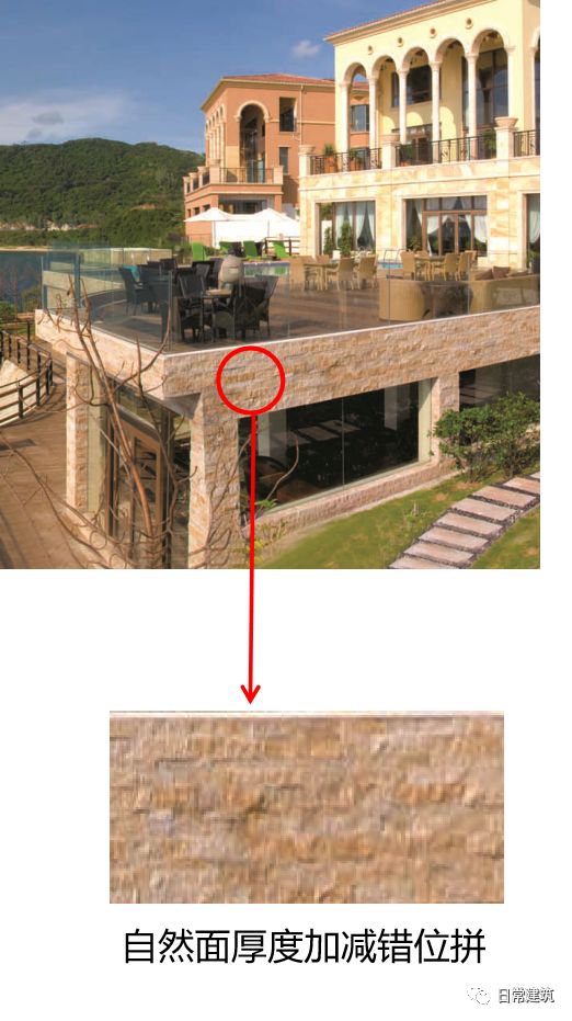

任意随机拼                          厚度加减横向拼

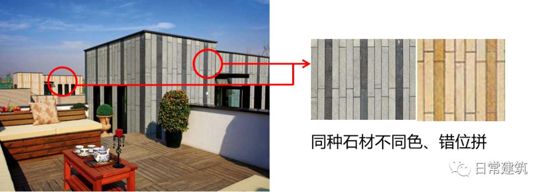

厚度加减错位拼
厚度加减错位拼
厚度加减隔行拼
厚度加减随机拼
厚度加减横向拼
蘑菇面错位拼
蘑菇面跳色错位拼
蘑菇面随机拼

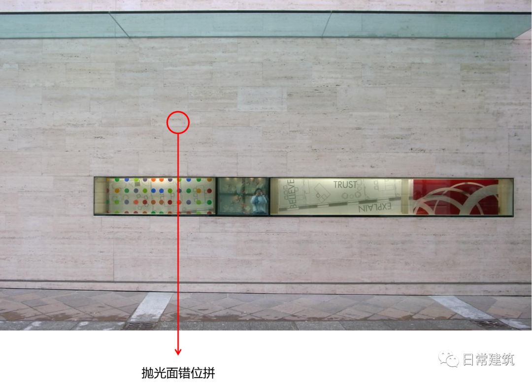

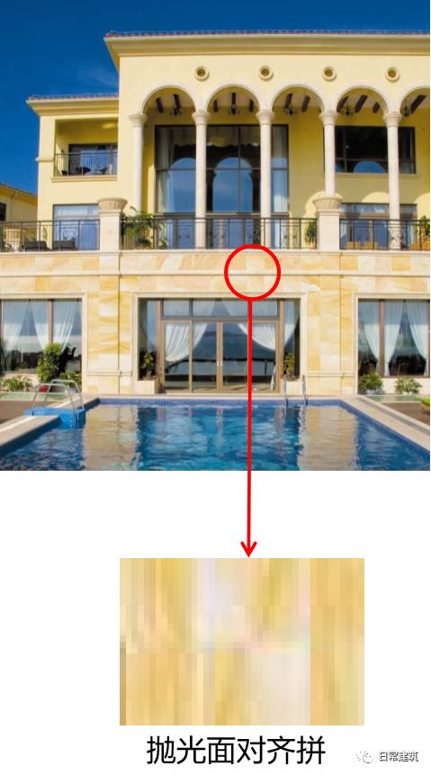

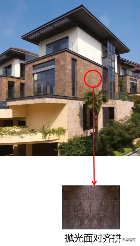

抛光面错位拼
抛光面错位拼
拉槽横向拼

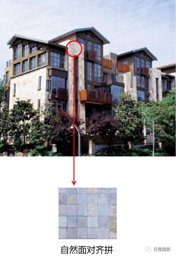

拉槽对齐拼
剁斧面错位拼
马赛克斜拼
马赛克对齐拼
马赛克顺反拼
马赛克顺反拼

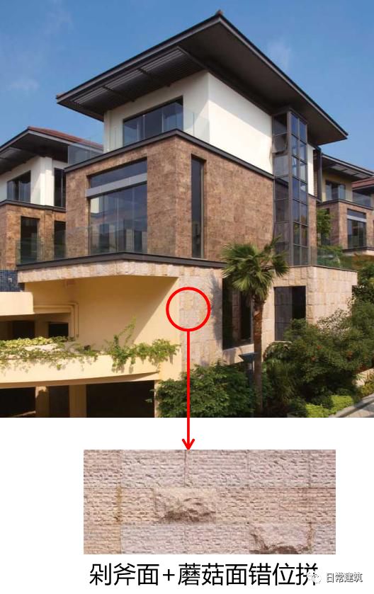

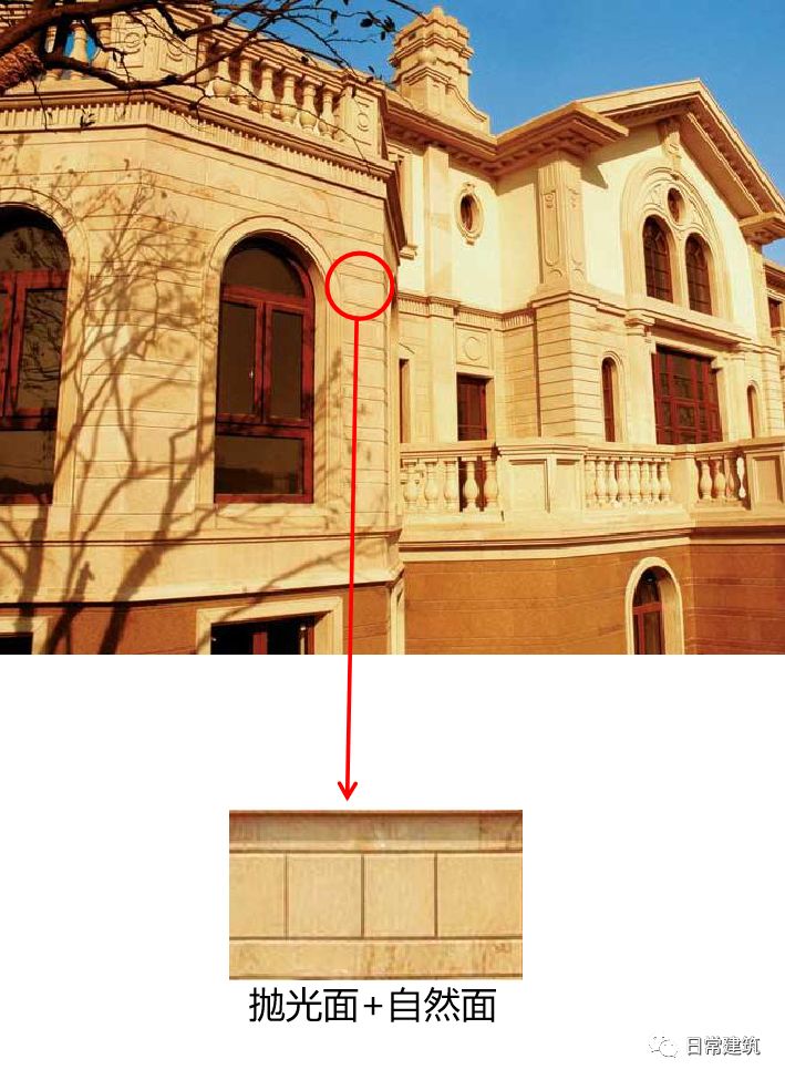

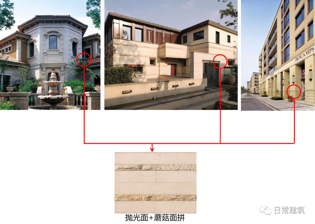

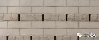

抛光面+蘑菇面
剁斧面+蘑菇面
  抛光面+拉槽面
抛光面+蘑菇面
抛光面+蘑菇面

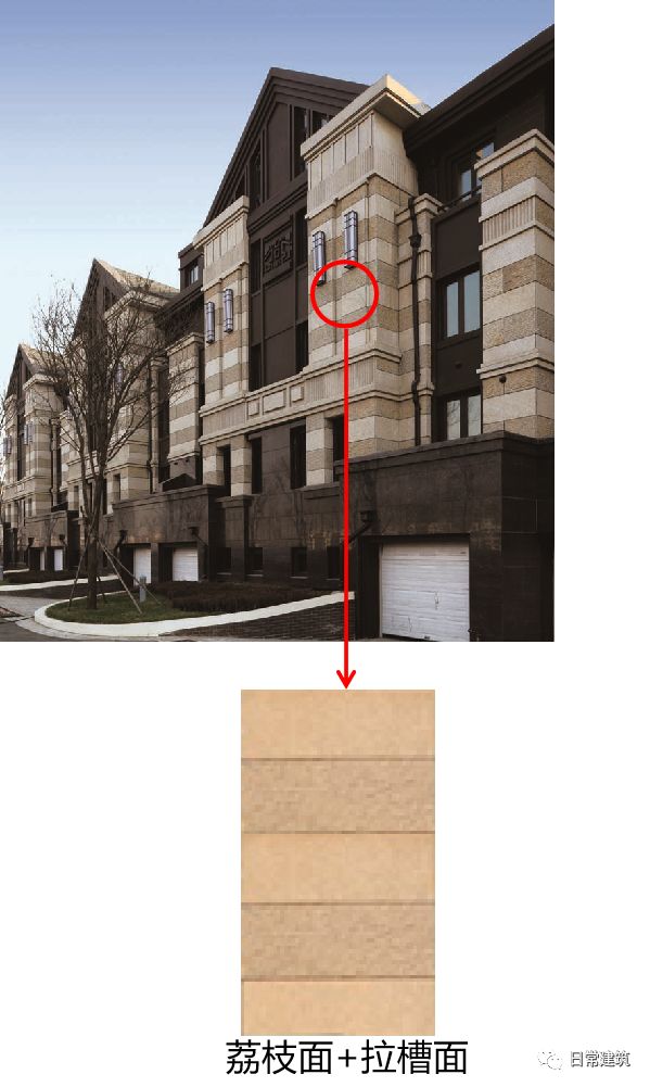

荔枝面+拉槽面

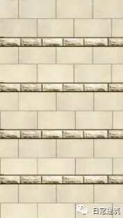

不同种材质、不同排列方式的拼贴

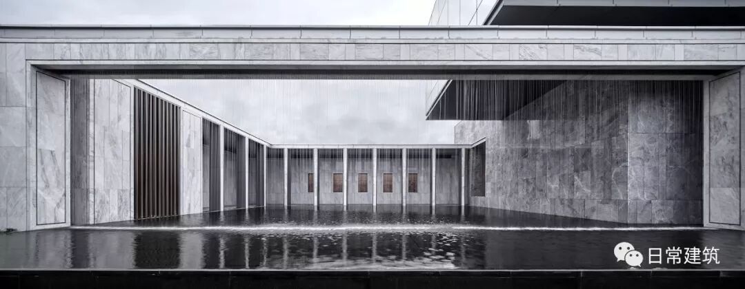

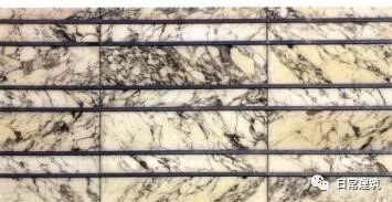

大理石+金属条分隔

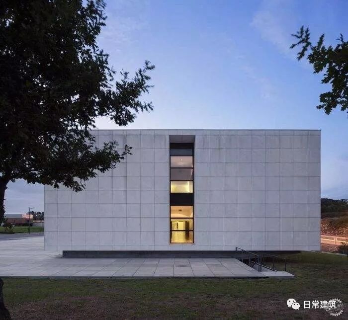

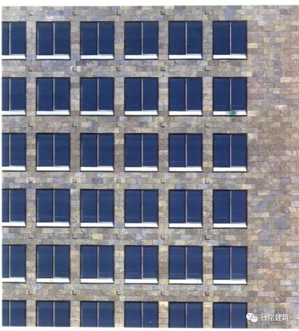

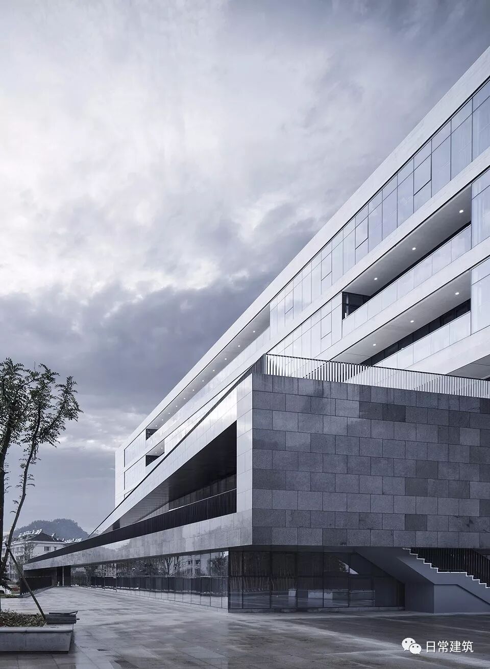

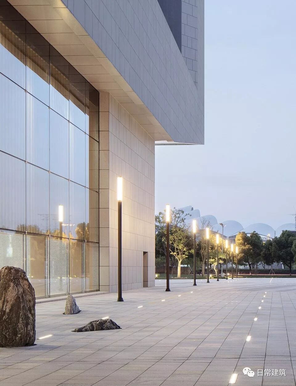

石材板的布局(拼贴)

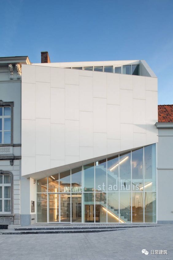

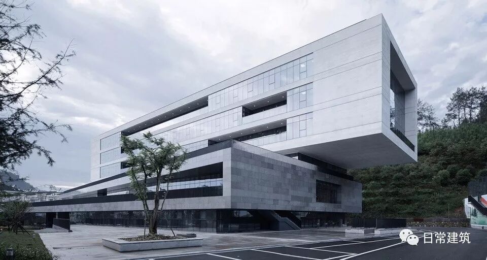

    石材颜色越单一、纹理越少,每块石板的接缝越清晰。若用浅色石材,建议选择大的板来布局,以减小整个表面接缝所占据的比例;若用颜色和纹理较明显的石材,则可选择更小的板来布局,使板与板结合形成一个整体。

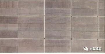

接缝
    较大的接缝会消弱立面的石质效果,如图所示。

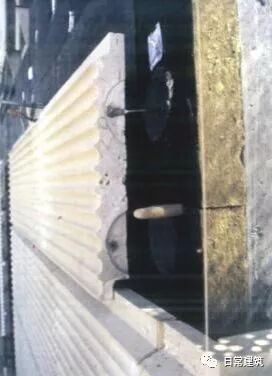

板厚与锚固
    板厚取决于所选的天然岩石的强度,石材越硬,材料就可切割得越薄,越容易同立面结合,例如花岗岩的立面板可采用30mm厚度、砂岩需要50mm的厚度。立面石板的主要弱点是锚固空,因此需要在锚固位置埋设高等级钢筋,若选用的石材厚度很薄,锚固件则不宜隐藏,立面视觉整体感会下价。

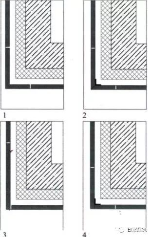

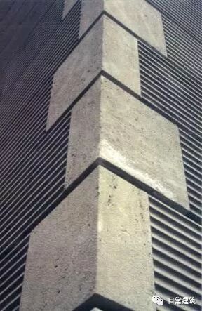

边棱

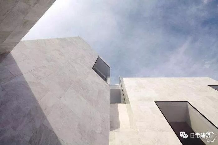

    为了使立面更为完整,取适当的厚度的石材板,并在单元石材之间坡口粘贴,或采用包角石,使建筑在视觉上更加稳健。
1)包角石边棱
2)墙角石边棱
3)典型缺陷:开口的面板边棱
4)带胶合、打贝接缝的封闭的面板边棱
例:墙角石边棱

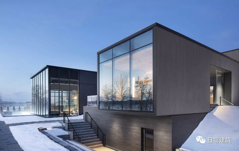

06【做法1】
●以上方式多用于别墅、高层的中段墙体、裙房基座、商业会所等外墙
●以上方式多用于别墅中段墙体、裙房基座、商业会所等外墙
●以上方式多用于住宅中庭院、景观等外墙
07【做法2】
同种石材、不同种加工方式、不同排列方式的拼贴
●以上方式多用于别墅、高层裙房基座、商业会所、庭院景观等外墙
