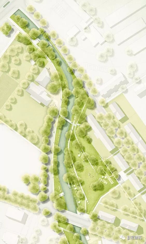

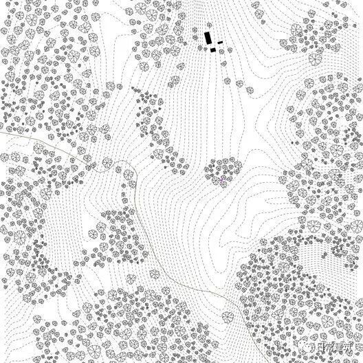

01周边场地环境
表达周边公园 湖岸 山体等,如下图

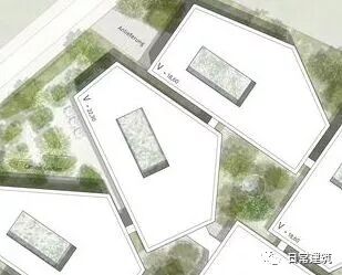

02 周边建筑
周边建筑常用细实线表达轮廓即可,可标注层数。

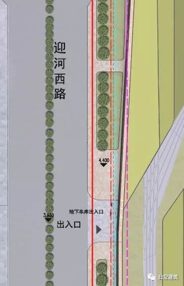

03 周边道路
用地周边的道路,应有完整的道路名称,和简单的绿化布置。

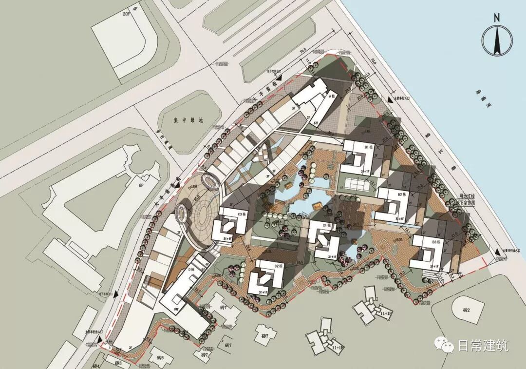

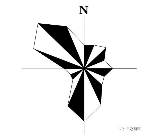

04 指北针或风玫瑰
1、指北针:用来确定新建房屋的朝向的。其符号应按国标规定绘制,细实线圆的直径为24mm,箭尾宽度为圆直径的1/8,即3mm。圆内指针涂黑并指向正北,在指北针的尖端部写上“北”字,或“N”字。
2、风向玫瑰图也能表明房屋和地物的朝向情况,在建筑总平面图上,通常应绘制当地的风向玫瑰图。所以在已经绘制了风向玫瑰图的图样上则不必再绘制指北针。
注:玫瑰图上所表示风的吹向(即风的来向),是指从外面吹向地区中心的方向

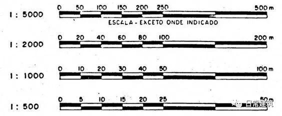

05 总平面图 图名和比例
总平面图常用比例 1:500、1:1000、1:2000等。
GB50001—2010房屋建筑制图统一标准中的标准写法为
比例宜注写在图名的右侧,字的基准线应取平;比例的字高宜比图名的字高小一号或二号。
在彩色总平面图中也可用比例尺的形式表达,如
注:比例尺=图上距离与实际距离的比

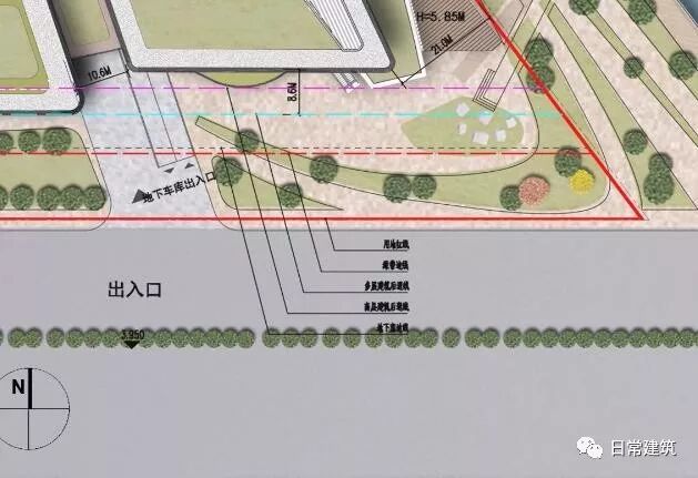

06 用地红线和景观布置的边界
用地红线是用地范围的规划控制线
建筑红线一般称为建筑控制线,是建筑物基地位置的控制线。
通常我们在总平面图中还要表示出
1、多层建筑退线
2、高层建筑退线
3、地下室退线
切记,总平面景观布置要铺满道路边界哦。

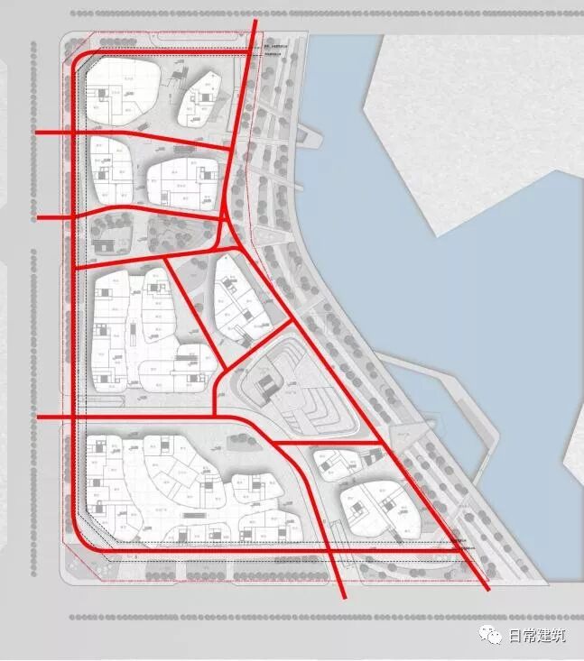

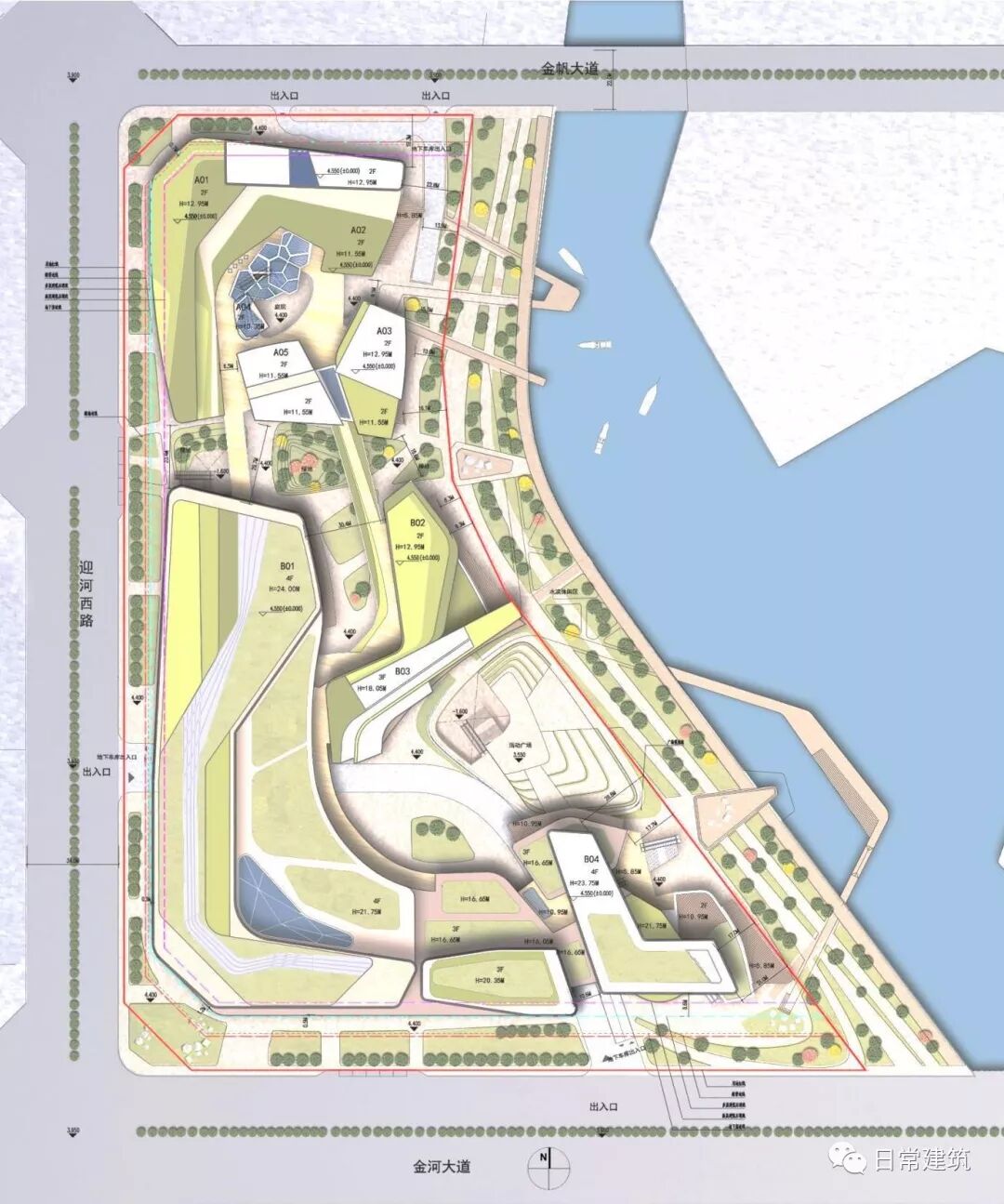

基地内的场地关系
基地内的场地关系包括设计建筑的朝向(指北针)、层高、投影、女儿墙(根据设计需求)、建筑体块的交结关系、建筑主次入口、基地内的道路、停车关系、基地内的环境设计等。
01 设计建筑的朝向
建筑总体布局,北朝画面的上方

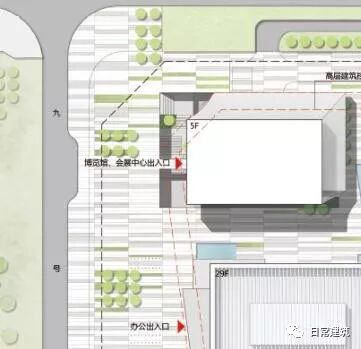

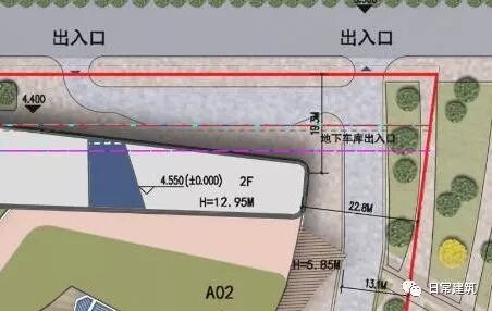

02 场地出入口
出入口,标注由实心三角形和名称构成,场地出入口,或场地内不同功能建筑出入口、地下室出入口,场地内临时下落客区,可以有以下几种标注方式
03 车行出入口

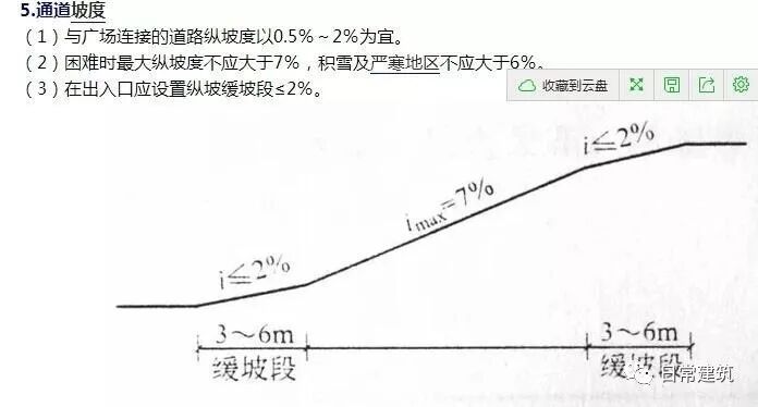

一般基地出入口宽度是和与之连接的基地内通道宽度取得一致,机动车出入口双向行驶宽度不小于7m,单向行驶不小于4m;当非机动车道与机动车道混合设置时,可在机动车道宽度的基础上,单向增加不小于1.5m宽度的非机动车道。

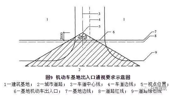

基地出入口必须保证良好的通视条件,并在车辆出入口设置明显的减速或停车等交通安全标识,提醒驾驶员出入口的存在,以保证行车辆出入时的安全。机动车经基地出入口汇入城市道路时,驾驶员必须保证良好的视线条件,通视要求参照行业标准《城市道路工程设计规范》CJJ 37-2012第11.2.9条,不应有遮挡视线障碍物的范围,应控制在距离出入口边线以内2m处作视点的120°范围内。如图9所示,设计应保证驾驶员在视点位置可以看到全部通视区范围内的车辆、行人情况。人行道的行道树不属于遮挡视线障碍物。

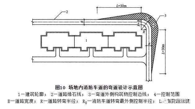

04 场地内消防环道
高层民用建筑,超过3000个座位的体育馆,超过2000个座位的会堂,占地面积大于3000m2的商店建筑、展览建筑等单、多层公共建筑应设置环形消防车道,确有困难时,可沿建筑的两个长边设置消防车道;
兼做消防道路的场地道路最小转弯半径,应满足当地消防车转弯半径的要求。消防车道转弯半径与消防车的尺寸有关,消防车辆一般分为轻、中和重三种系列,车辆最小转弯轨迹半径分别为7m 、8.5m和12m,弯道外侧需保留一定的空间,以保证消防车紧急通行,其控制范围为弯道处外侧宽度。通过计算,其转弯最外侧控制半径分别为8.5m 、11.5m和14.5m。由于场地内道路转弯半径通常较小,小型车道内侧转弯半径最小可做到3.5m,此时,可采用下图10示意做法,控制范围内部不允许修建任何地面构筑物,不应布置重要管线、种植灌木和乔木,道路缘石高度应不大于12cm。

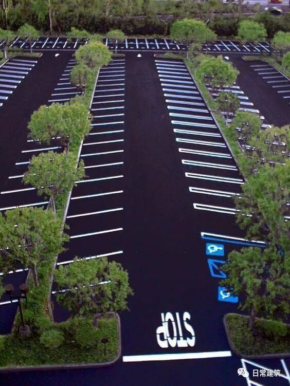

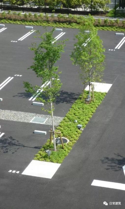

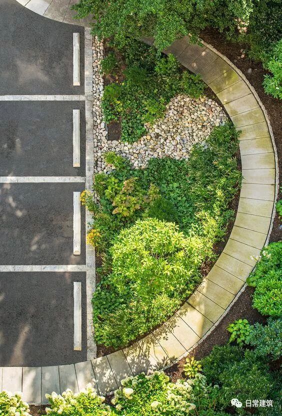

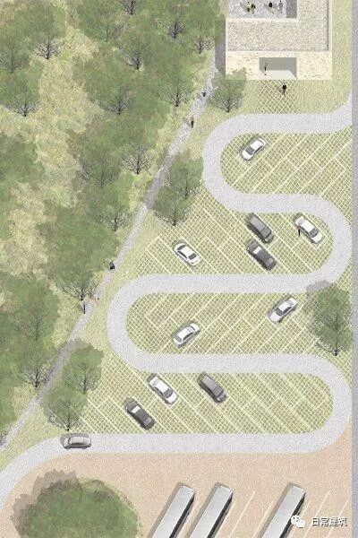

05 地面停车场
地面停车场
一般计算:地面:25-30平方米/停车位 停车楼和地下:30-35平方米/停车位 路边:16-20平方米/停车位

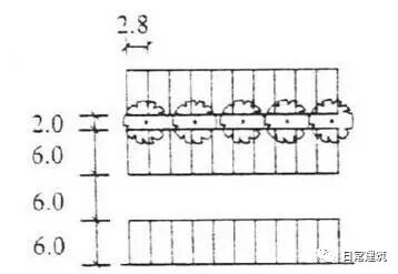

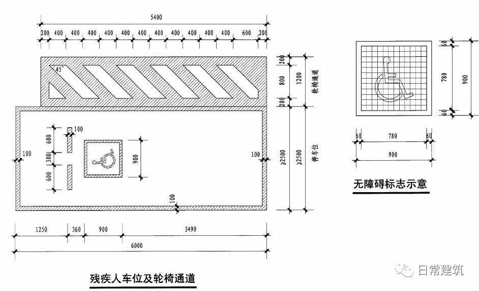

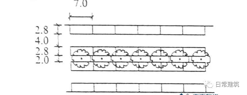

后退式停车常用尺寸
平行式停车常用尺寸
无障碍停车常用尺寸(两个车位之间间距1200供轮椅通行)
停车场的景观可以是这样的

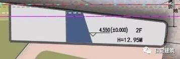

07 建筑层数 高度 阴影
总平面中建筑应标注层数,高度以M为单位、首层的±0.000对应的绝对标高。
阴影:注意表达建筑形体的层次和朝向。

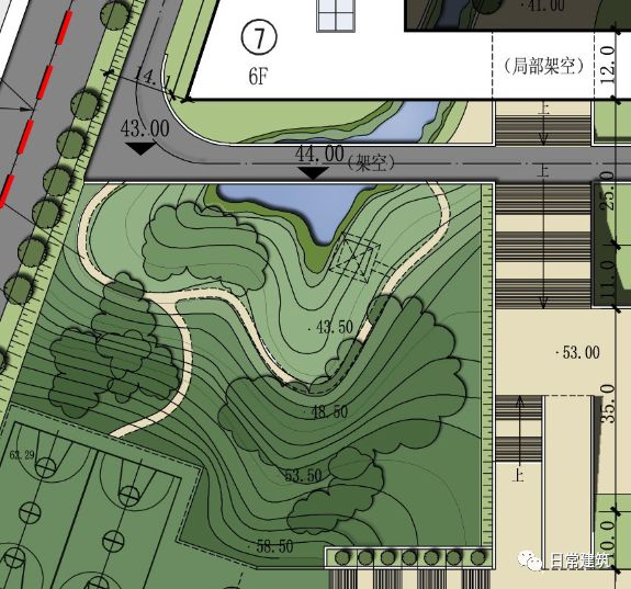

08 场地标高
总平面中场地内的高差,应用绝对标高标注。(黄海海平面平均高度为基准)

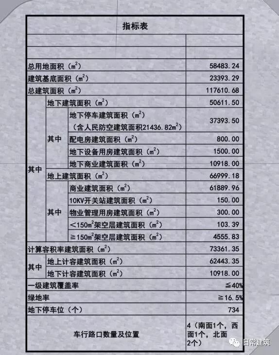

09 经济技术指标
经济技术指标
总用地面积
建筑基底面积
总建筑面积(地下建筑面积 地上建筑面积)
地上建筑面积(例如:会议、酒店住宿)
容积率=总建筑面积/总用地面积
建筑密度=首层建筑占地面积/用地面积
综合体总平面中往往用一级覆盖率 、二级覆盖率替代建筑密度
一级覆盖率=首层建筑占地面积/用地面积
二级覆盖率=高层建筑占地面积/用地面积
停车位
绿地率
车行路口数量及位置
