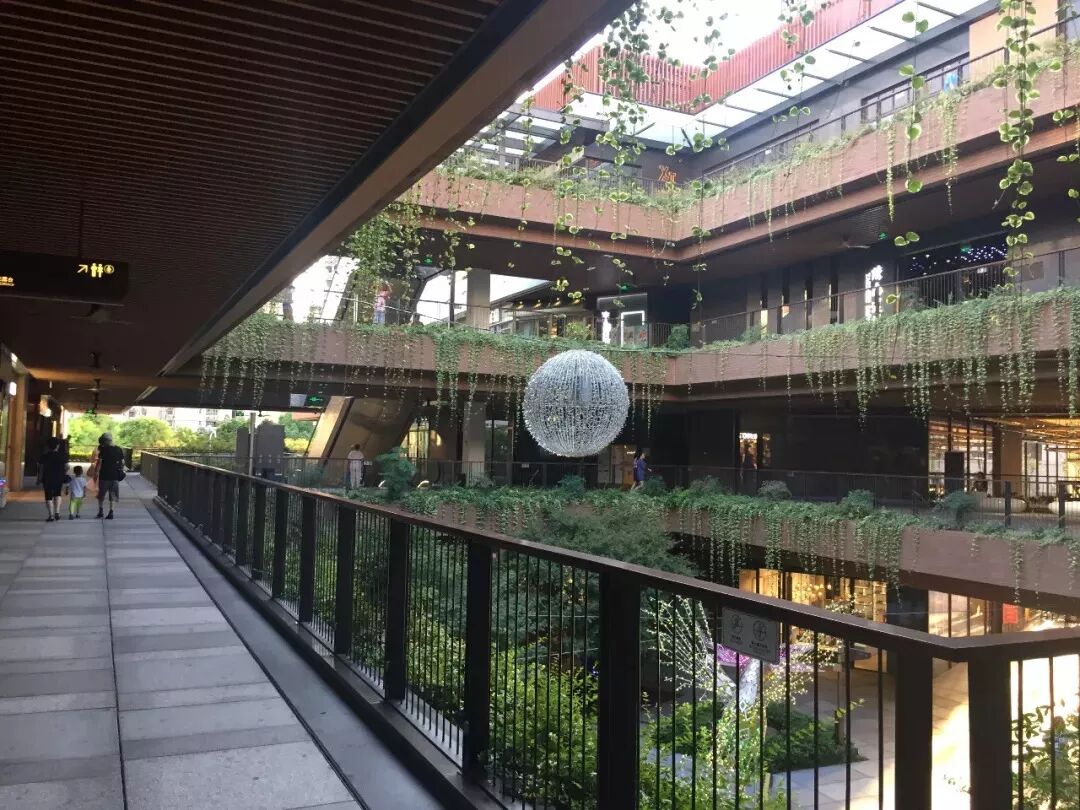

现代商业物业的外观设计已不仅仅使用建筑材料,还包括使用装饰材料、灯箱广告、天花、灯饰、招牌等各种各样的软性装饰,目的是为营造繁华感和商业氛围。商业物业的细部处理,跟业态定位、店铺档次有关。商业物业最终给消费者心中留下的印象,即是该物业的个性。

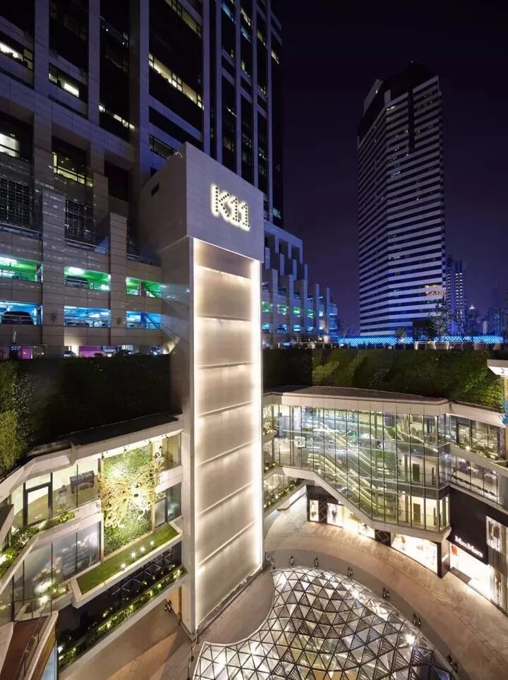

上海K11广场

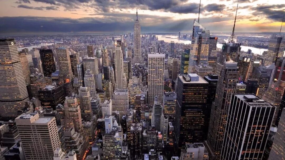

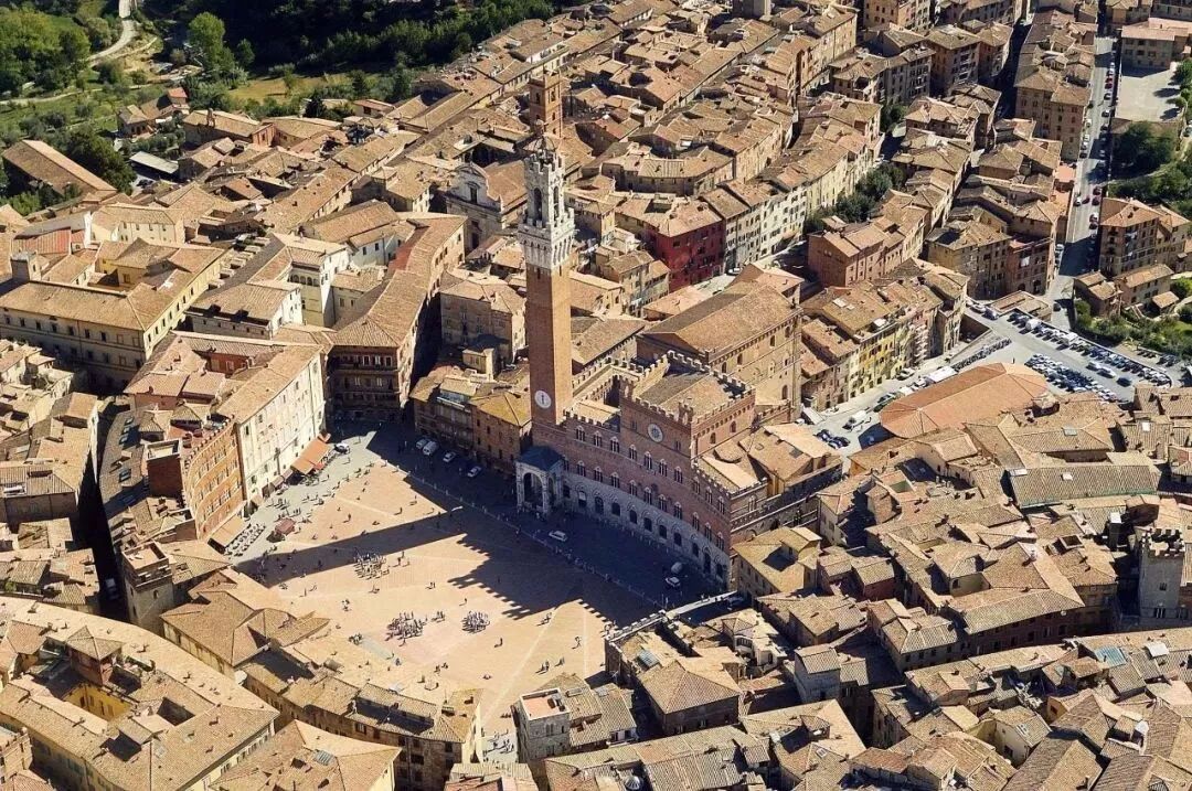

比如,美国的城市规划尺度体现的是马路非常宽,汽车非常宽,大楼非常高,好像是给巨人、神用的;欧洲是一种人的尺度,小镇、小桥流水都很有人情味。所以,尺度舒适应该以欧洲的商业街、步行街这种模式为参考。
城市尺度对比
上图:美国纽约
下图:意大利锡耶纳

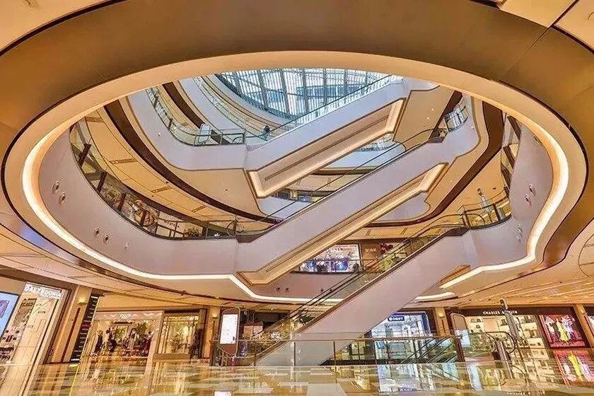

整个商场的可视性可通过天窗和中庭变化,让顾客产生安全感和舒适感,而不是像进了迷宫。如广州太古汇的中庭就做的非常好。
广州太古汇 中庭空间

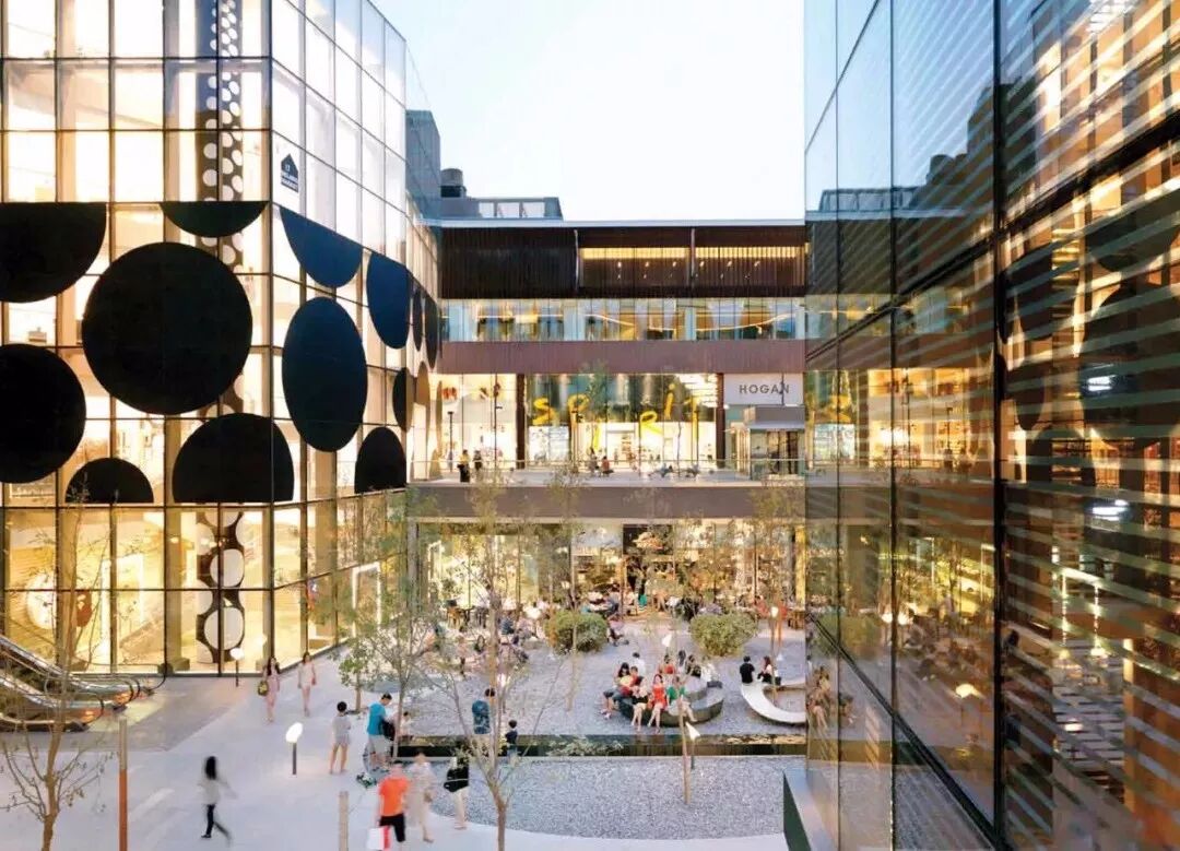

我们经常会看到有些商场在门口临时搭个舞台,或是时装表演,或是抽奖促销。跟原来的卖东西的方式不同的是,这些活动都是现代商业演化出来的形式,如今已经变成一种模式。商业物业的设计有必要提供这样一个表演的舞台。

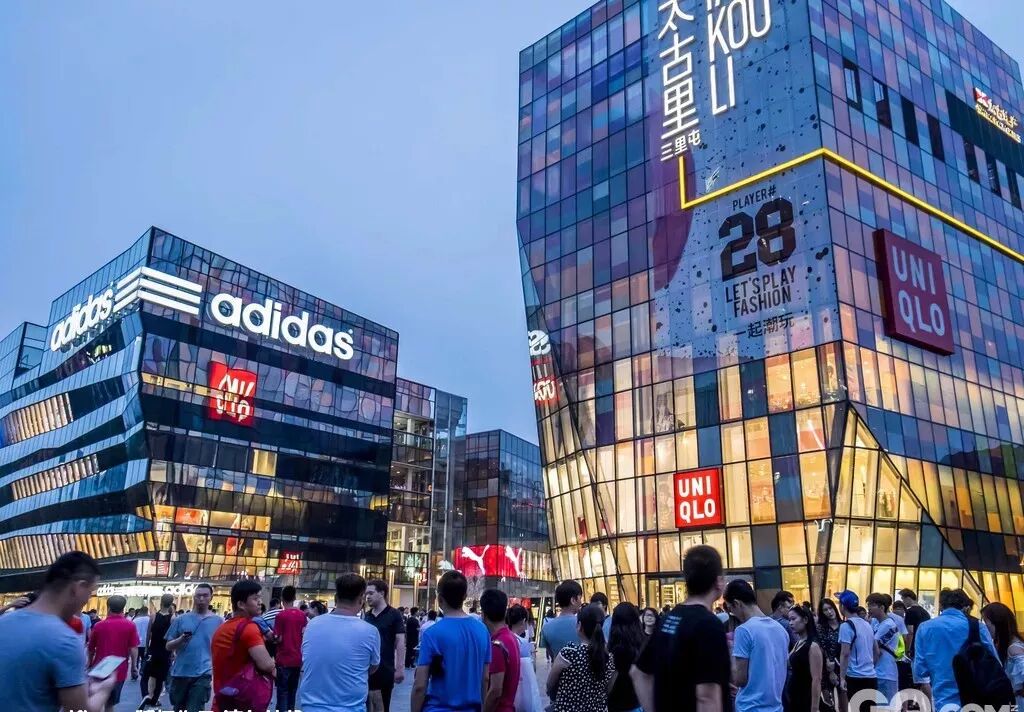

北京三里屯太古里  CHANEL移动展厅

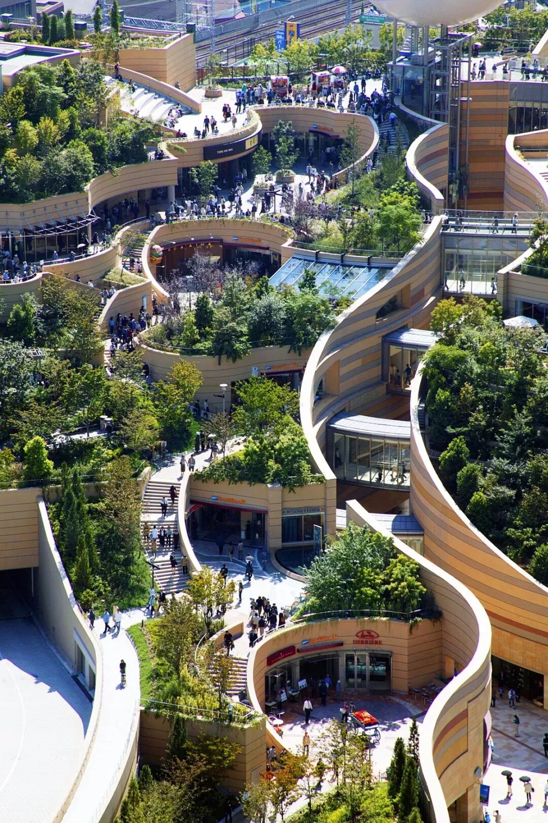

日本大阪 难波公园

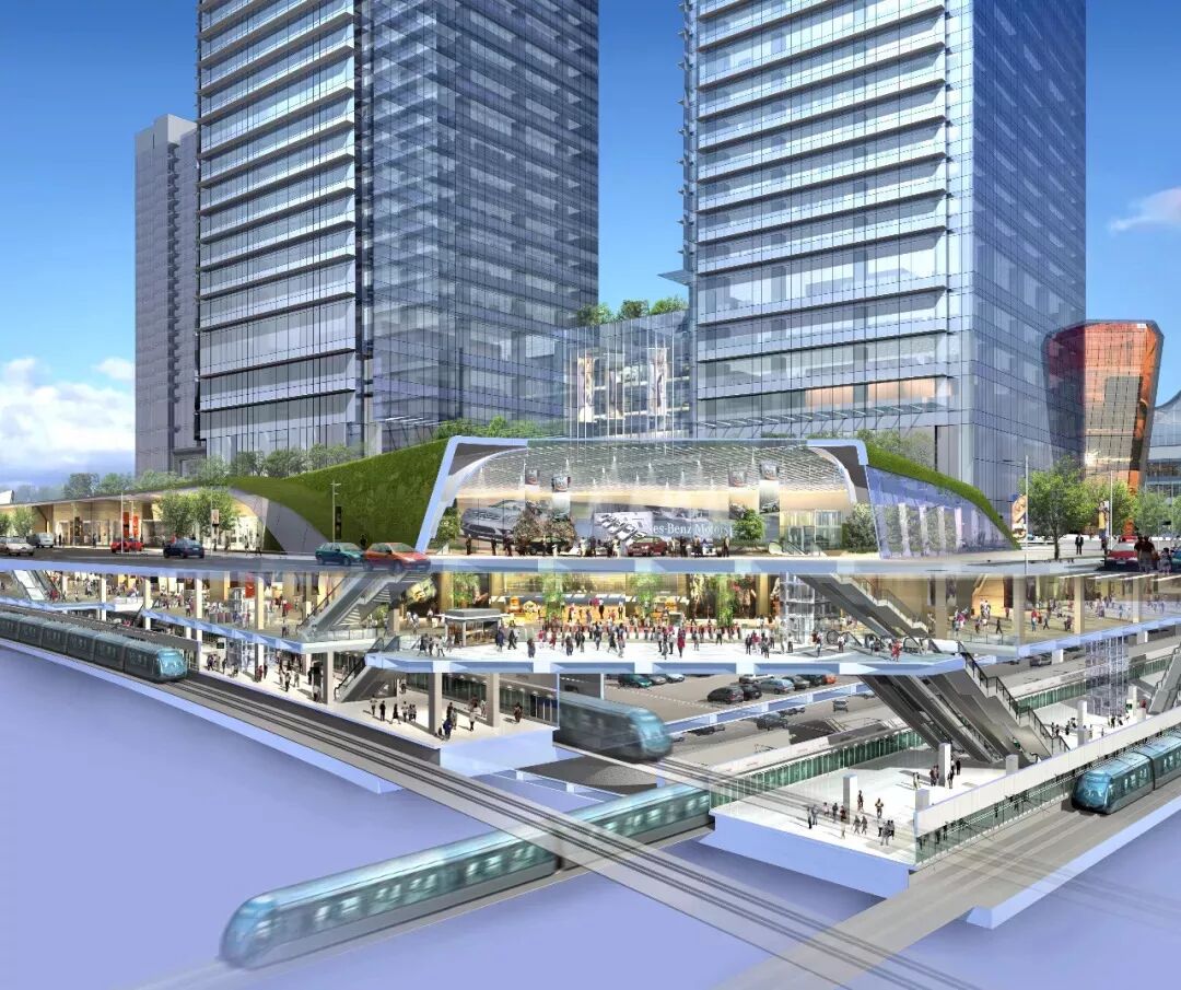

上海 iapm 环贸广场  效果图与剖视图

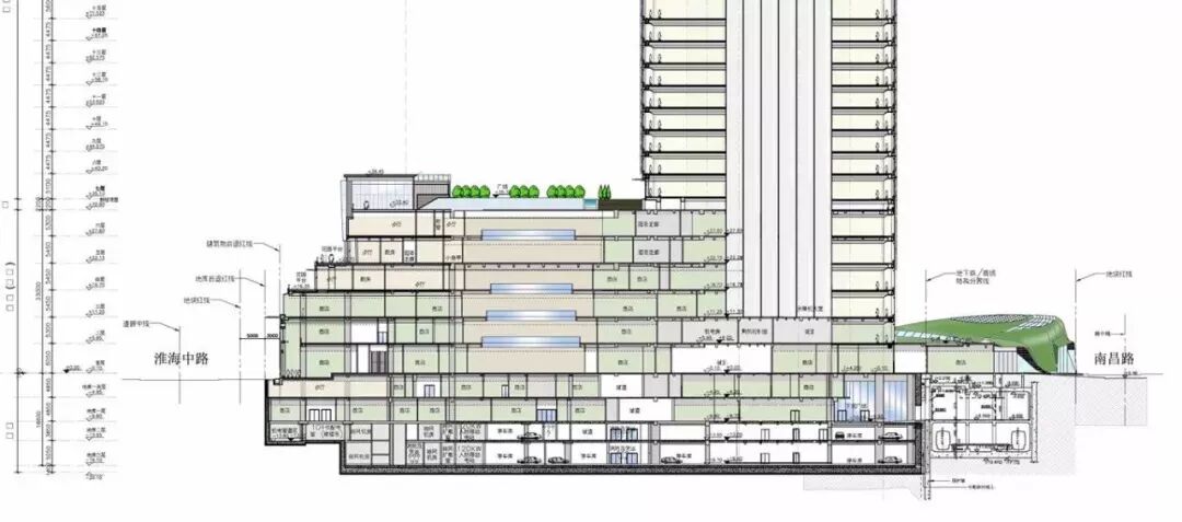

2.2 层高确定
一般来说,商业建筑的层高涉及吊顶问题,最低都在5米以上。
上海 iapm 环贸广场  剖面图

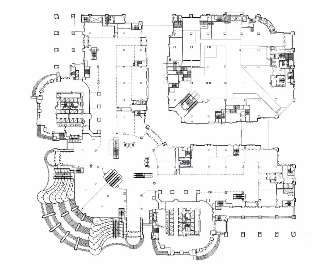

上海港汇恒隆广场  首层平面图
商业部分 11X11米柱距

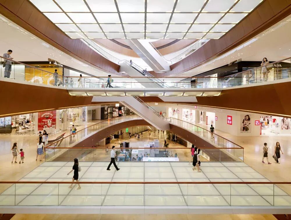

2.5 中庭设计
任何单层面积达到5000平方米的集中性商业最好设置一个几百平方米的中庭。因为中庭是一个蓄积、汇集采光和人流,然后进行分流的公共空间,对整体的消费者的引导和聚集有明显效果。同时,其采光效果也会省去一部分电力成本。
中庭基本上从1楼或者B1层甚至B2层进行挑高,直到挑到最顶层,最上面是玻璃幕设置,否则,建筑整体的内部空间会显得比较压抑、昏暗,而且消费者逛起来也比较容易迷路。此外,如果单层面积在1万平方米以上,最好设置2个中庭。
广州太古汇中庭
从B2层直通到顶

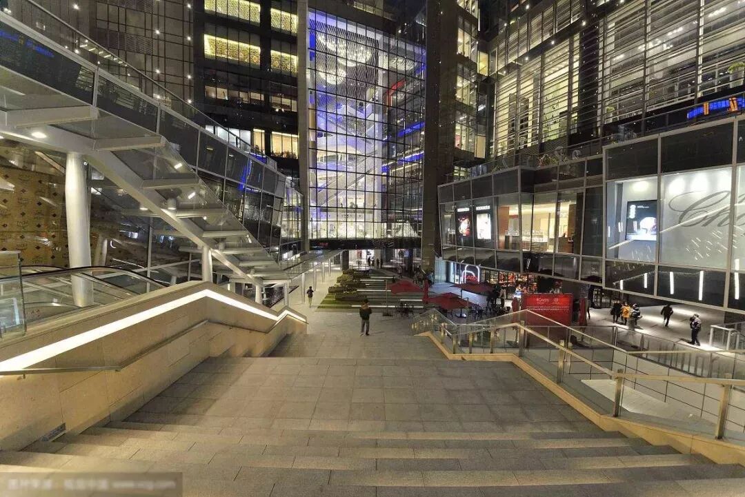

北京三里屯太古里 北区
室外下沉式广场
上海 iapm 环贸广场  室外下沉式广场

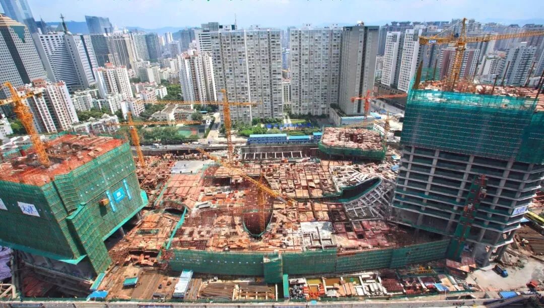

施工中的广州太古汇
如果实在行不通,就要把它的破坏降到最小,单独分出一个区域做核心筒,剩下的部分可以划分成朝外的门市房,这样就等于把核心筒区域和集中性商业区域完全分离开来,相对来说,商业区的动线再划分就不会受到太大影响。

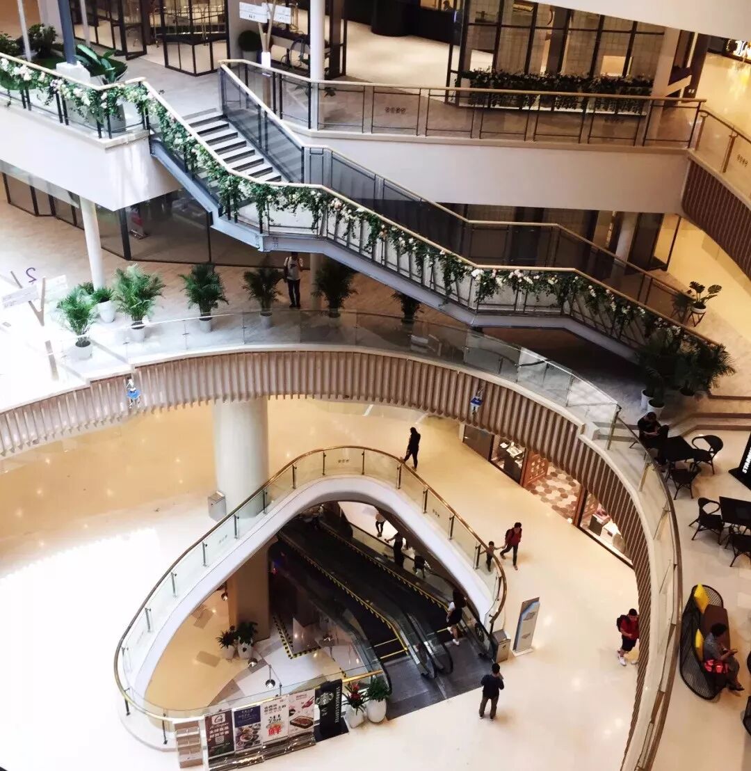

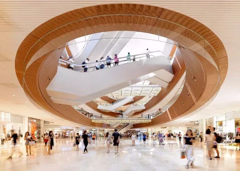

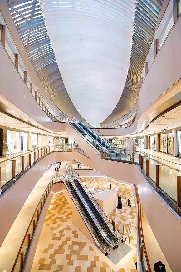

扶梯主要考虑设置在中庭区域。因为中庭是人流聚集和分散的空间,通过扶梯可以进行平层和垂直交通的分散。
上海兴业太古汇  中庭扶梯

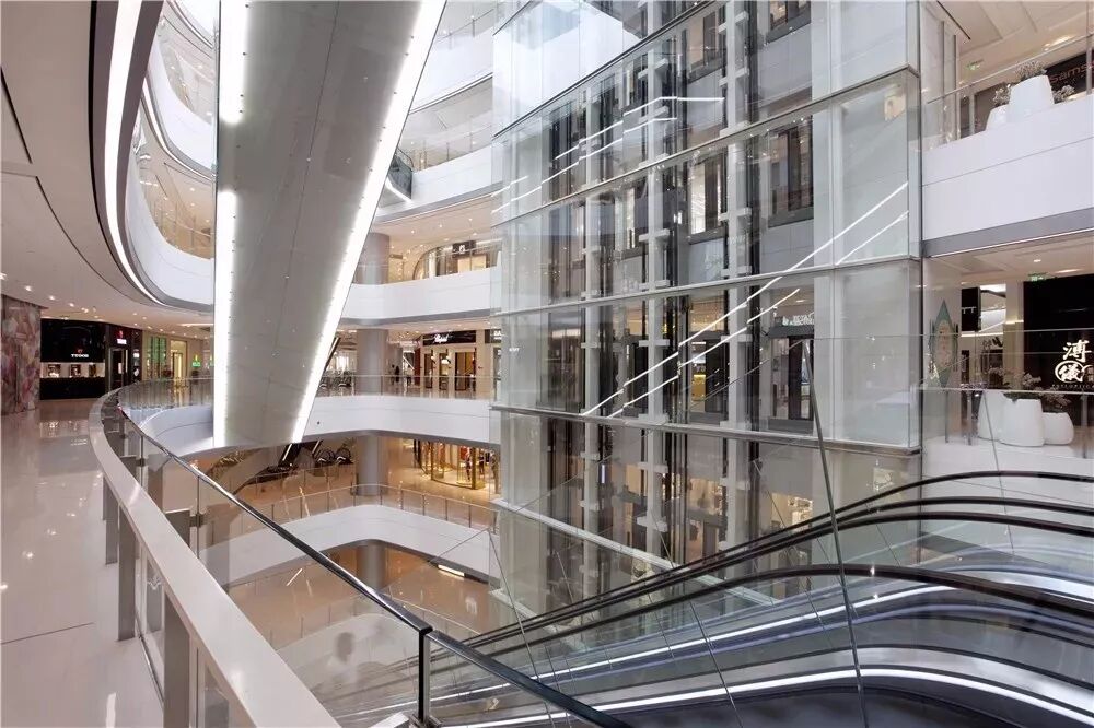

2.10 观光电梯配置
如果中庭规模比较大,中间还可以设置观光电梯。当两边的扶梯和中间的观光梯设置完之后,加之中庭又是一直挑高到顶的,任何消费者站到中庭的位置,对其整体印象和感觉是完全不一样的。
成都IFS  中庭观光电梯
为了形象,观光电梯基本上设立在两个地方:中庭、项目外立面。作用是便于对人流直接进行垂直运输,直接到顶楼,形象比较好。

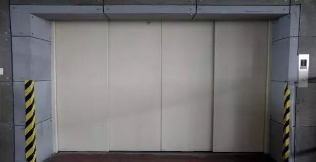

2.12 货梯设计
货梯主要考虑的是载重和负荷要求。如果楼上有餐饮、影院等,那么在装修、拉设备环节会对货梯的长、宽、载重负荷等有一定要求。
某商场货梯

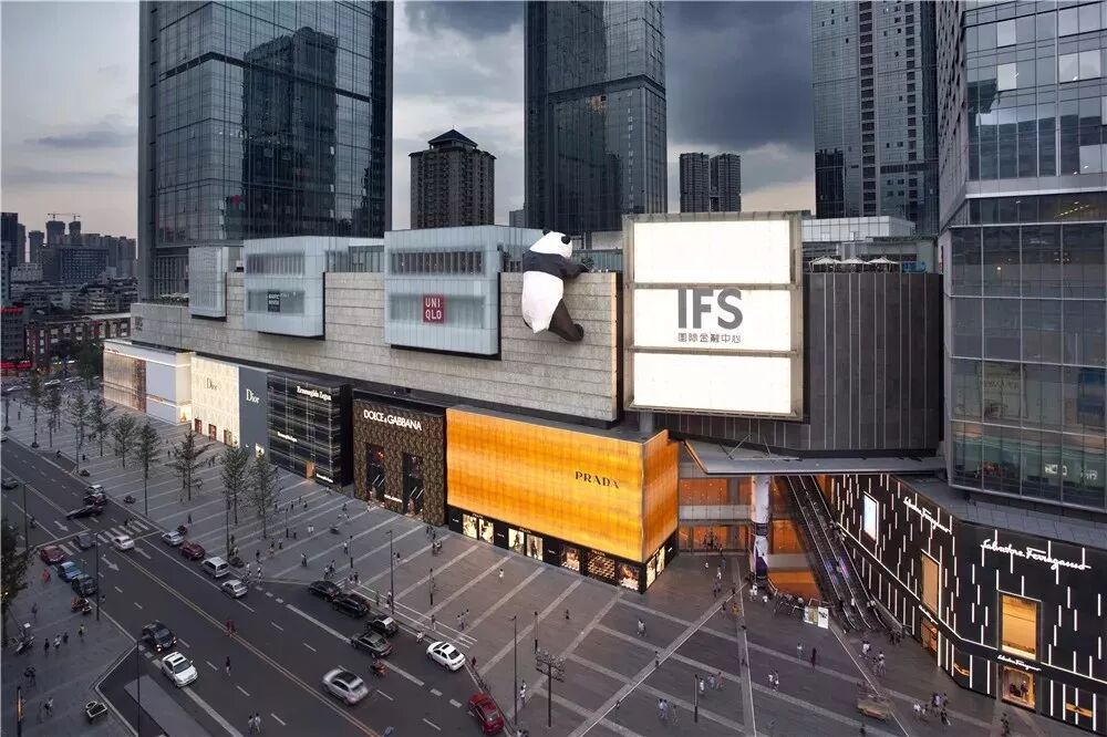

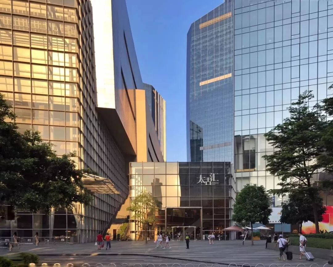

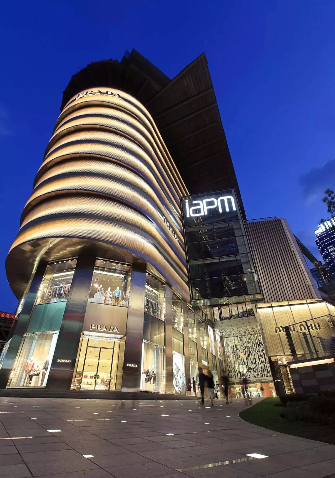

2.13主辅出入口设计
主辅出入口主要考虑的是项目外围的动线问题。任何项目,从建筑的角度,有东西南北四个立面,必然要考虑将人流最多、车流最多的立面作为主立面,塑造项目的形象,汇聚主入口、门头、所有的灯箱广告等。
如果有地下停车场,相对来说,主干道的车流、人流比较大,要考虑把车道入口设置在该位置,而侧入口和车出口会设置在较偏的一个立面。
北京三里屯太古里  主入口广场
上海 iapm 环贸广场  主入口

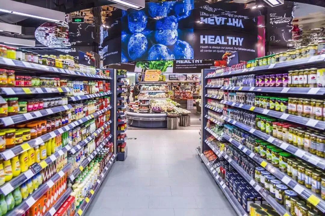

超市的通道划分为主通道和辅通道,主通道是引导顾客行动的主线,而辅通道是指顾客在店内移动的支流。超市内主辅通道的设置不是根据顾客的随意走动来设计的,而是根据超市内商品的配置位置与陈列来设计的。良好的通道设置,就是引导顾客按设计的自然走向,走过卖场的每一个角落,接触所有商品,使卖场空间得到最有效的利用。以下各项是设置超市内通道时所要遵循的原则。
货品摆放整齐的超市
(1)   足够宽
卖场主通道和辅通道的宽度要根据城市级别、商场的档次和客流量综合考虑。不同档次和不同业态的商业对主辅通道的宽度要求不一样。一般来说,零售市场的正常通道宽度在2.4-2.8米;批发市场主通道在3-3.2米,更大可能达到3.6米,有时一层考虑到消防通道和人行走道相兼容的情况,甚至能做到8米。辅通道一般最低为2.4-2.8米,这样才能满足正常的拉货需求。所以,前期的建筑定位要特别精准和科学。
所谓足够的宽,即要保证顾客提着购物筐或推着购物车,能与同样的顾客并肩而行或顺利地擦肩而过。不同规模超市通道宽度基本设定值如下表。

(2)   笔直
要尽可能避免迷宫式通道,要尽可能地进行笔直的单向通道设计。在顾客购物过程中,尽可能依货架排列方式,将商品以不重复、顾客不回头的设计方式布局。
北京三里屯太古里 BHG超市

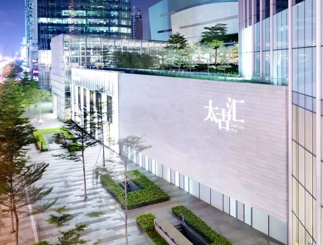

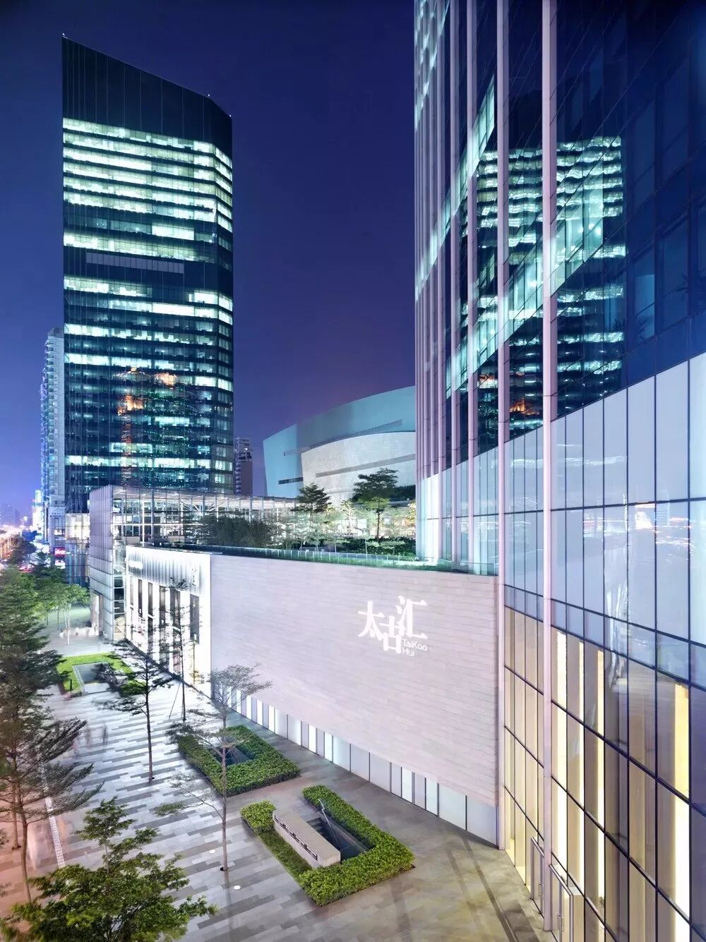

随着商业的迅速发展,户外广告宣传板、广告位越来越多,它们和传统的展示性有所不同。定位较高的商场在户外往往不设广告位,而传统商场不仅要设广告位,还要把它们设置得非常精美,更早之前的老式商业也有广告位,但十分杂乱。从表面上看,这是硬件设置的展示性功能在发生变化,事实上,这反映的是审美艺术和人们在消费需求方面的品味在不断提升。
广州太古汇
外立面不设置广告位
(2)   合适的才是最好的
在硬件配置方面,不能太死板,不能太拘泥于一种形式,也不用过于追求高端。只有硬件配置适合自己,才能有效地传递出自己的信息。例如,尽管高端商场不设广告位,但其高度艺术化的造型往往起着无声的解读作用。
广州太古汇西侧立面
建筑立面为纯净玻璃盒子,没有设置一块广告位
