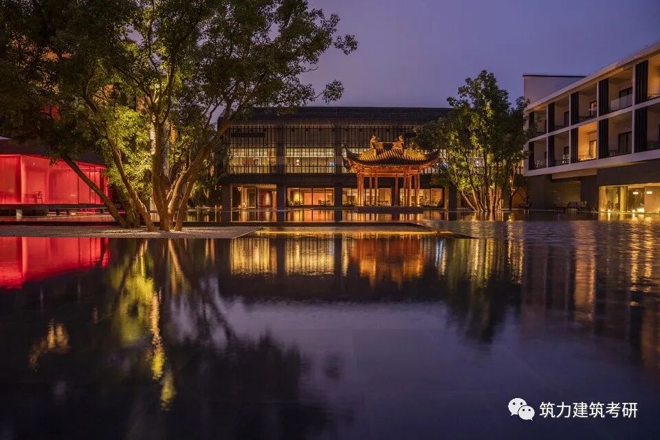

到了夜里,灯光会加入进来。每晚整点两场不长的灯光“秀”,恰到好处地捕捉了内心的敏感。如果说白天里的良壤是日常美人,那夜晚,则是带妆的。我一直很喜欢灯光下的场景,人会被晕染,心境会变得更微妙。那是种单看照片或视频不足以领会的别样美感,需要参与其中,需要身临其境。
▼夜景,night view ?井旭峰
未来会随时光老去的原木色亭应该会是酒店里最恒定的观察记录者,如果有延时摄影,可以看到天色在变云在变,水波在动人在动,唯亭是静止的,是风景本身,又承载人情。夜半时,可以听见人与人的私语、人与境的对话,还能看见物和时空间的关联。将传统建筑与当代生活榫接在一起,古今碰撞的同时,又呼应了地域感。在此处上演过不止一次的“游园惊梦”,亭是载体,又是主角本身。亭内可做雨丝风片、烟波画船,四周花明月暗,衣袂色彩明快翻飞,池里或有容颜倒影,亭中央音节谐婉,随着水面流淌开去,拍击回卷渐散……好时节,像极了好梦里的场景。
