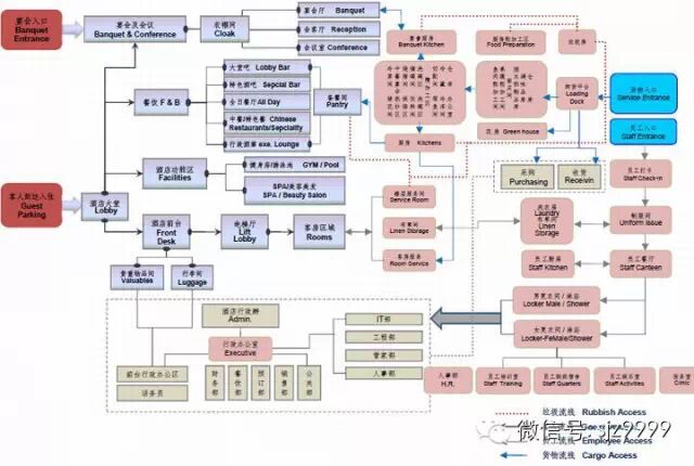

1.4. 流线:尽量做到顾客流线、员工流线、服务流线、货物及垃圾流线互不交叉。

1.12. 平面流线要求:参见 App001 万达星级酒店空间关系流线图。

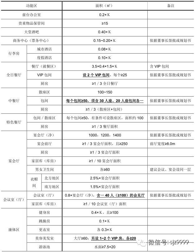

二、裙房区设计要求
2.1. 面积建议:
2.2. 大堂、前台

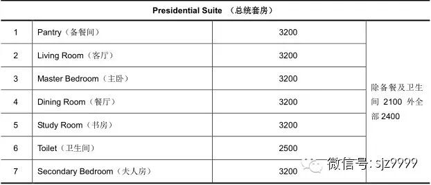

3.3.3. 总统套房以 5~8 间标准间面积为宜,内含玄关、客厅、餐厅、备餐区、书房、主卧室、夫人房等;总统套的主人房和夫人房分别对公共走廊设置单独入口,设计为可男女主人房单独销售的形式。

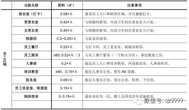

四、后勤区设计要求

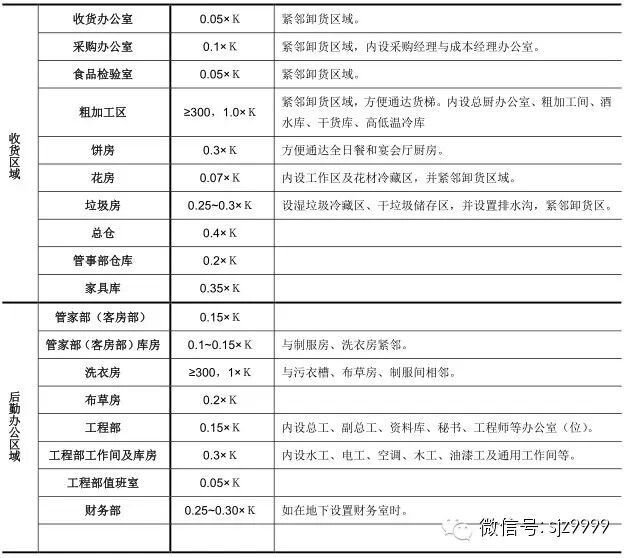

4.1. 客房层后勤区
4.1.1. 每层均设布草间,面积按“0.8~1×该层K”㎡计算。
4.1.2. 布草间应为独立房间,应与每层的服务电梯厅相邻并可直接抵达,无需穿过任何公共区域,
且里面不能设设备井等。
4.1.3. 布草间内设有卫生间、独立的消毒间、布草井(≥1m×1m)、洗涤区、布草存放区、布草车
存放区。
4.1.4. 卫生间包括马桶或蹲便器及一个洗手盆;面积不足时,卫生间可隔层设置。

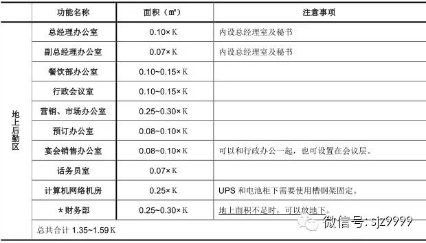

4.2. 行政办公区
4.2.1. 行政办公区应与服务楼电梯结合,方便员工出入。
4.2.2. 办公区面积要求:

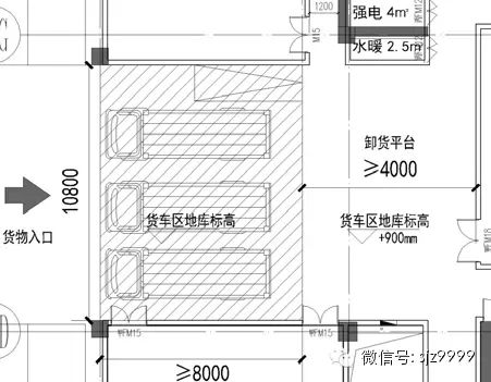

4.3. 卸货区
4.3.1. 卸货平台进深≥3.5m,高度 0.9m。
4.3.2. 卸货区域容纳 3 台中型货车(两个用于装卸货,一个用于搬运垃圾),宽度不小于 10.8m,
长度不小于 8m。
4.3.3. 卸货区域设置坡道,净宽度≥1.5m,坡度不大于 1/10~1/8,坡道上设防护栏杆。
4.3.4. 卸货平台与卸货区之间应设卷闸门,方便酒店后勤管理
4.3.5. 卸货平台区域面积≥40 ㎡,并设置排水沟。
4.4. 地下后勤区
4.4.1. 后勤流线与客人流线不应交叉,垃圾流线与食物流线应分开。
4.4.2. 人员流线:员工入口→楼电梯间→打卡(室)→更衣淋浴→制服间→员工餐厅。
4.4.3. 货物流线:卸货区域(原料卸货及清洗)→收发验货→食品粗加工→各餐厅厨房(通过货梯)、员工厨房→各餐厅、员工餐厅。
4.4.4. 保安室(兼打卡室)、医务室、人事部、培训教室应在负一层相邻布置并靠近员工入口。
4.4.5. 地下应设员工男女卫生间;男女更衣室所在层可以不设,但更衣室内卫生间宜设在入口处。
4.4.6. 垃圾房应紧贴卸货区域,并应设进口、出口,出口应设卷闸门。
4.4.7. 洗衣房不得与宴会厅、会议室、餐厅、公共卫生间、倒班宿舍、办公室等有人员长期驻留的房间相邻或位于其上下方。
4.4.8. 地下后勤区面积一览表:

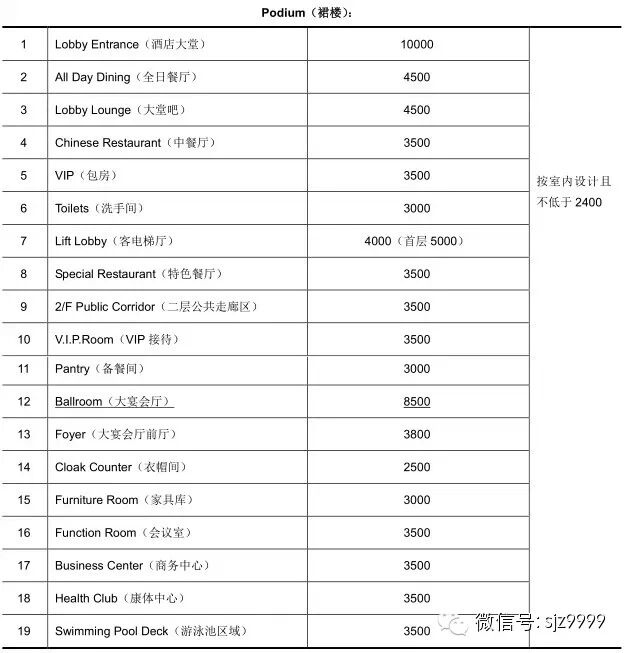

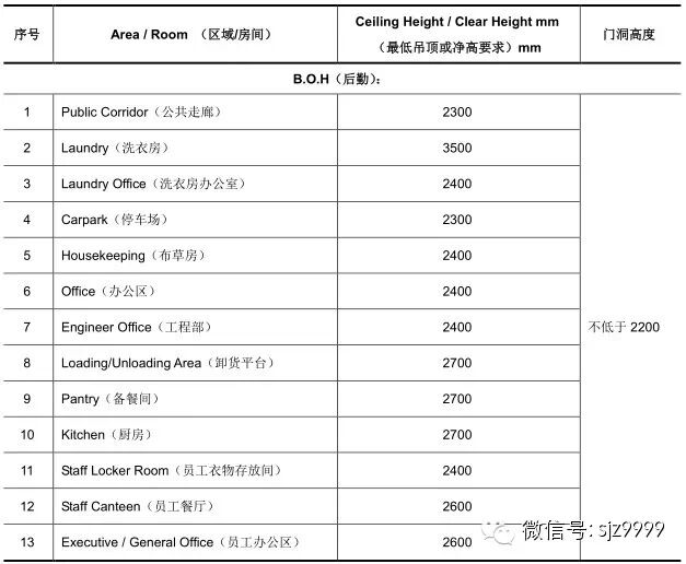

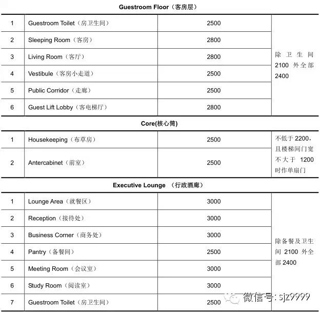

五、吊顶或净高、门高要求
注:1、该标准为吊顶最低点下限要求,有条件情况下,应尽可能提高。
2、酒店所有防火门按酒店管理公司及消防顾问要求均需使用甲级防火门。

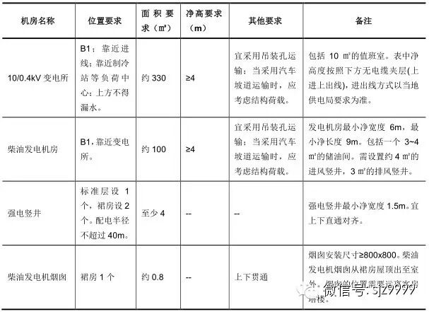

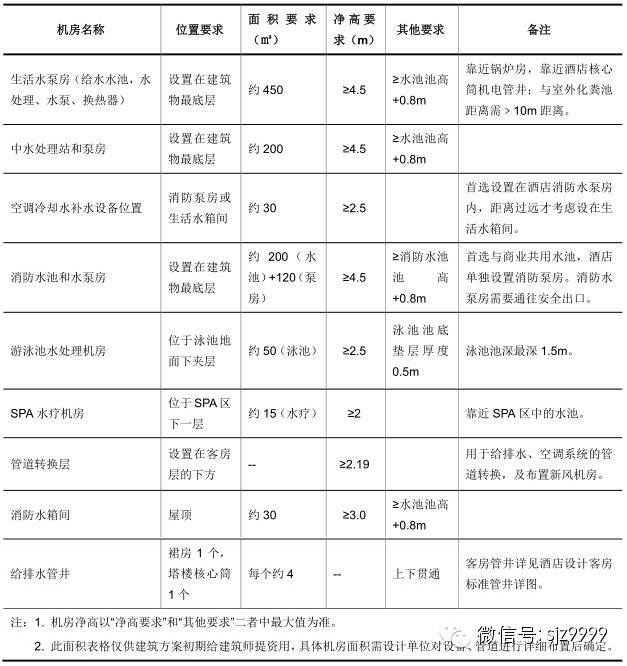

8.7. 以下 8.8~8.11 表格用于约 4 万㎡(含地下)左右规模的万达酒店前期方案,未来建筑功能、市政条件、酒店管理公司等因素的变化均会对机电方案和机电条件带来影响。
8.8. 强电主要机房:

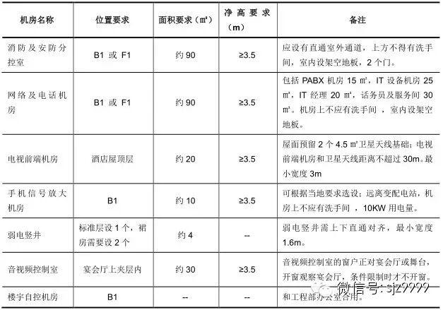

8.9. 弱电主要机房:

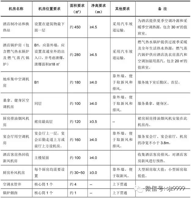

8.10. 给排水主要机房:
8.11. 暖通主要机房:
注:1.每个防烟楼梯间、消防电梯合用前室均需要设加压送风井。防烟楼梯间地上与地下加压送风系统应分别设置。
2.当防烟楼梯间及其合用前室分别加压送风时:楼梯间加压送风井面积 0.6 ㎡,合用前室加压送风井面积0.5 ㎡。
3.当防烟楼梯间单独加压送风时(前室不送风),楼梯间加压送风井面积 0.8 ㎡。
4.此面积表格仅供建筑方案初期给建筑师提资用,具体机房面积需设计院对设备、管道进行详细布置后确定。

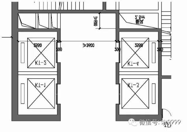

9.4. 客梯厅的宽度W满足:2 倍轿厢深度≤W<4.5m;为了预留装修厚度,应≥3.6m。
9.5. 客梯厅要有一定深度,以便室内设计及艺术品装饰,一般超出电梯井道外侧壁≥600mm。

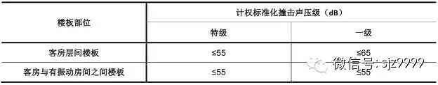

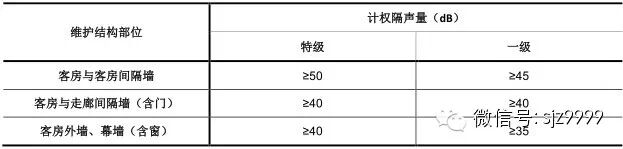

十、防水、降噪、隔振

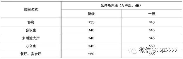

10.1. 酒店噪声控制要求,万达五星级(含)以上应按特级执行。
10.1.1. 室内允许噪声级(昼间):
注:夜间室内允许噪声级的数值比昼间小 10dB(A)
10.1.2. 空气声隔声标准:
10.1.3. 撞击声隔声标准:
