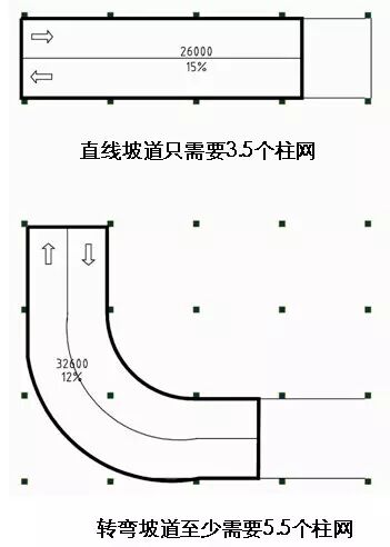

7. 坡道:

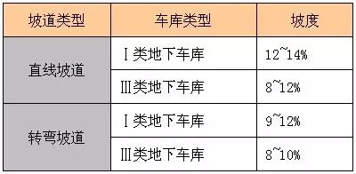

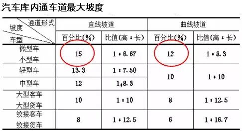

坡道长短同样影响车库面积和停车效率。《汽车库建筑设计规范》规定,直线坡道小型车坡道坡度为最大,为15 %,一般设计时有条件应尽量设计直线坡道。

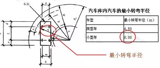

若采用曲线坡道,应注意坡道的最大坡度为12%,最小转弯半径为6米。
建议坡道的坡度按照下表控制:

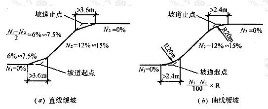

汽车库内当通车道纵向坡度大于10%时,坡道上、下端均应设缓坡。其直线缓坡段的水平长度不应小于3.6m,缓坡坡度应为坡道坡度的1/2。曲线缓坡段的水平长度不应小于2.4m,曲线的半径不应小于20m,缓坡段的中点为坡道原起点或止点。

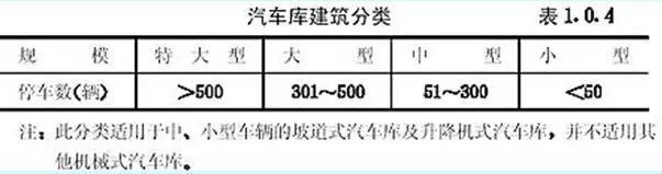

1.0.4汽车库建筑规模宜按汽车类型和容量分为四类并应符合表1.0.4的规定。

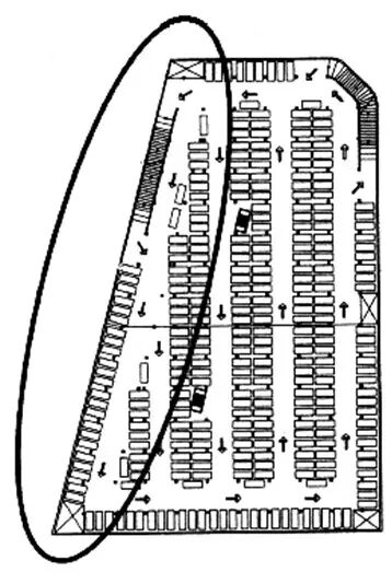

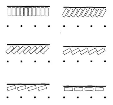

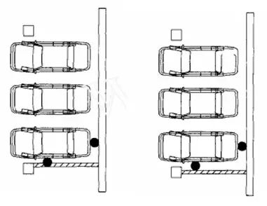

5.一些不够垂直停车的部位可适当布置斜角停车和直线停车,只要保持距后墙0.5m, 车车间距0.6m, 出车的前面有5.5m, 都能放车;

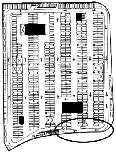

6.遇到地形有斜向的时候, 往往结构布局先排列标准柱网, 最后遇到外圈墙, 这样外圈主车道就很别扭。如果用另一个办法设计柱网, 即使外墙内的最后一排柱子平行于外墙, 就可以提高行车效率,且保证外圈主路的通畅。

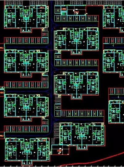

1.停车入户要方便,采用就近停车原则;
徐泾项目的规划布局是错位式,所有大宅都是北面入户,为达到停车入户方便的目的,地库的设计导向由经济性转向品质感,采用了凹凸非常多的形状;
2.停车入户的高差要尽量化解;
由于地库层高较高,且要保证1.5米的覆土,往往和住宅地下室地坪有一定高差。徐泾项目采用了将大堂部分降到和地库同样标高,用电梯提升,非一层户业主感受不到地库和住宅之间的高差;

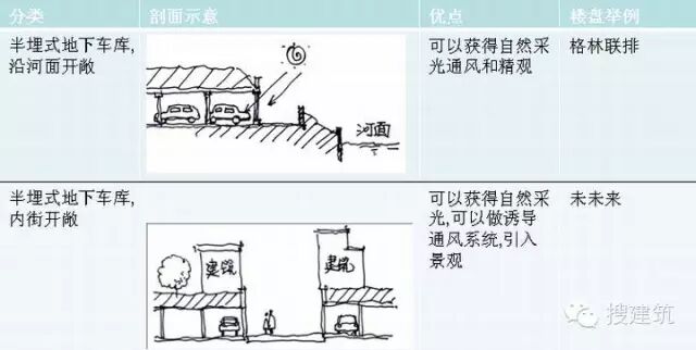

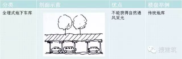

2、地下车库与场地的关系:

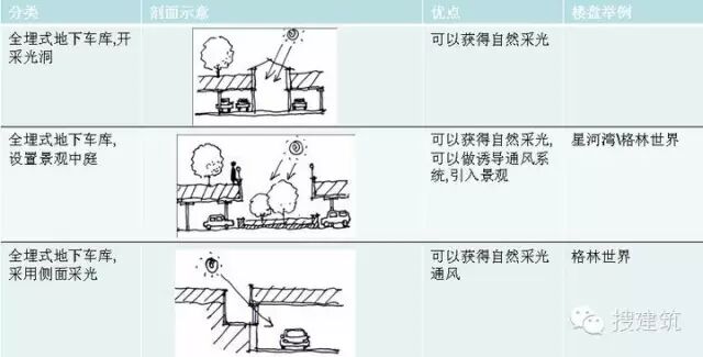

1. 按照地下车库与地面的关系,可以分为全埋式和半埋式两种,巧妙的剖面设计可以使地下车库获得自然采光与通风, 节能的同时创造了舒适的地下行车环境。

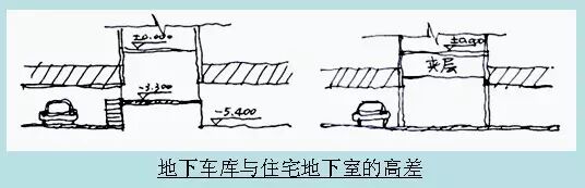

3、地下车库与建筑的关系:
1.地下车库与住宅地下室由于覆土的原因,一般都有2米左右的高差;对于三类大地库和四类别墅地库, 为了实现品质感的追求,可以降低地下室地平与地库地平同标高, 以实现平进平出,代价是需要增加人防面积和土方挖深. 代表作品是绿城御园。
2.对于三类大地库, 即使不能做到和住宅地下室平进平出,  至少应保证地下大堂能够平进平出。
3.地下车库可以与地下大堂共用采光井进行采光。
