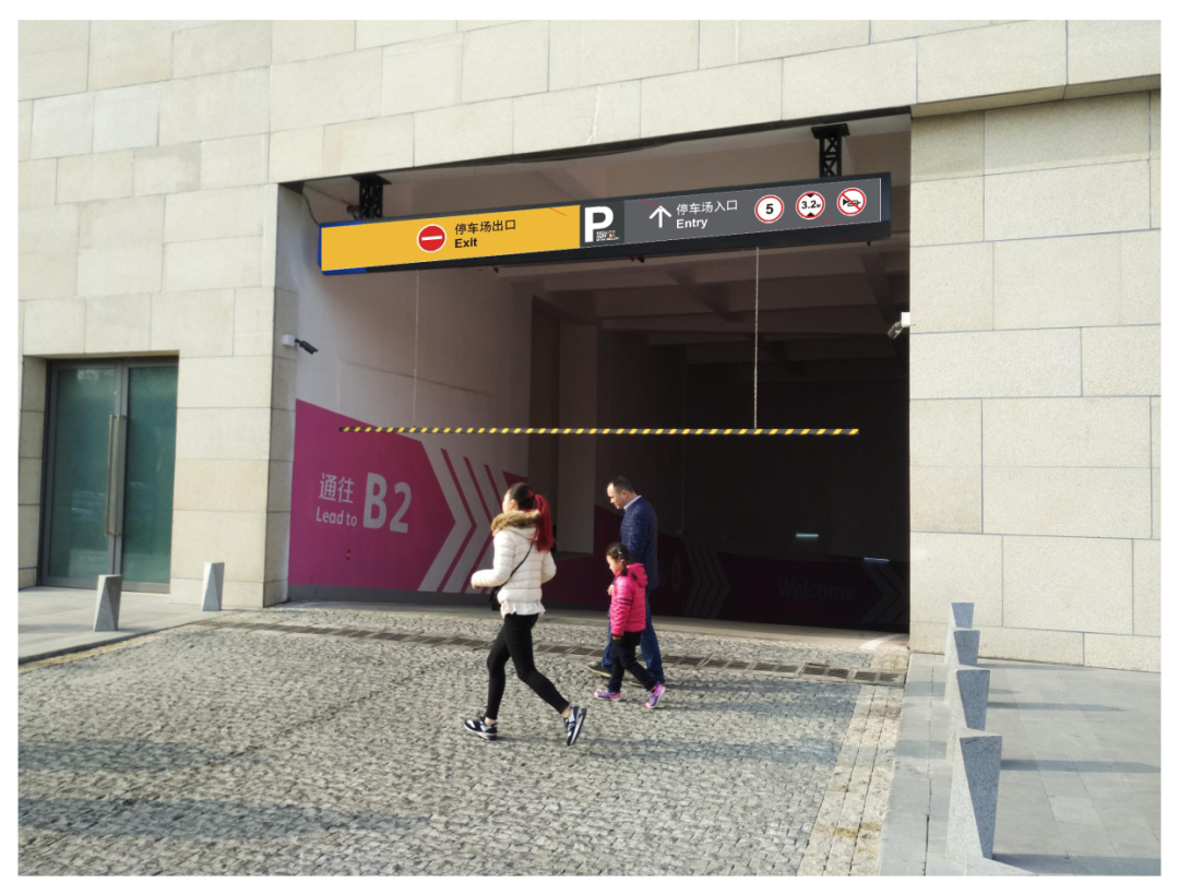

现代社会汽车普及率较高,自驾车已成为很多家庭的出行首选。到达一个目的地首先接触的就是车库出入口,车库出入口也逐渐成为了人们对目的地的第一印象,故其应作为外立面的重点部位加以设计。可结合室外景观,在出入口顺应坡道路面做景观造型,打开车库出口视野。

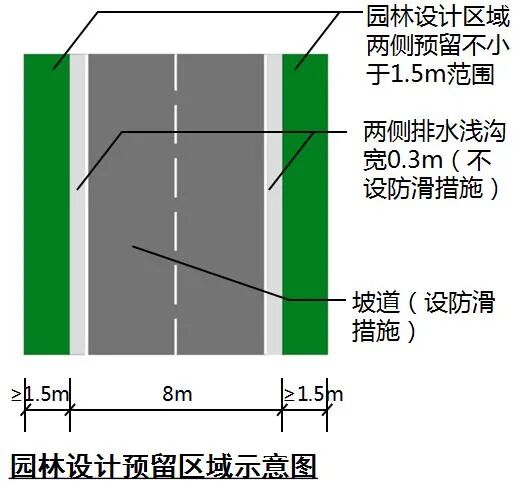

出入口坡道两侧预留不小于1.5m范围作为园林设计区域。出入口坡道双行车道宽可按8m设置,单行车道按4m设置,宽敞的空间以增强建筑高端大气的感觉,并缓和人们从室外进入室内的紧张感。

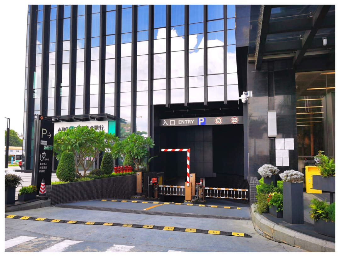

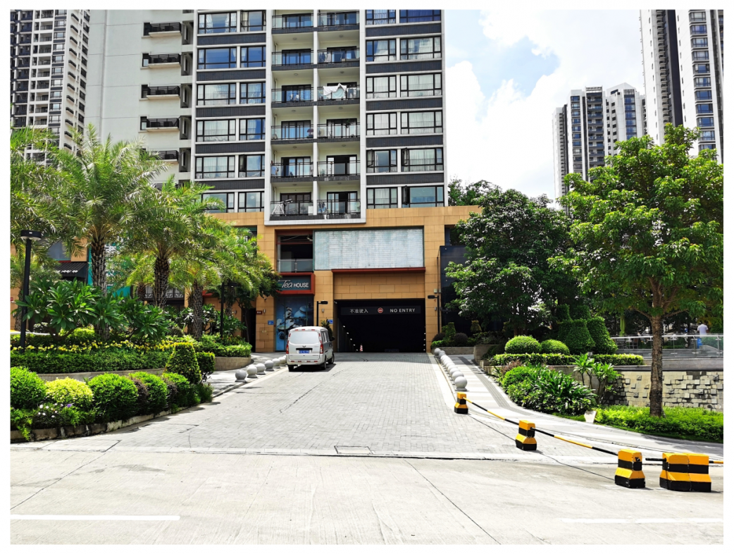

出入口考虑候车道
车库地面出入口的部分应考虑候车道,候车道长度不小于10m,以避免车辆在坡道上排队的情况。

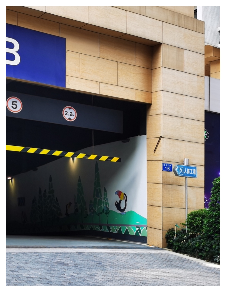

出入口导向标识设计

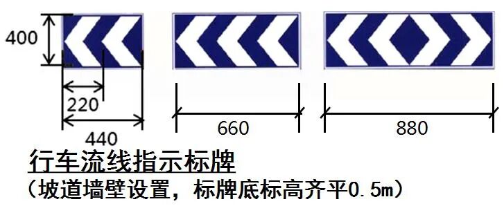

坡道作为汽车库车行竖向交通的节点,等同于电梯与楼梯的意义,可结合墙绘设计导向标识和吊挂导向标识牌,增强其交通属性,引导车辆行驶,避免停滞阻挡后车通行。
在没有墙绘或者墙绘没有结合导向标识设计时,应在坡道墙壁设置行车流线指示标牌。

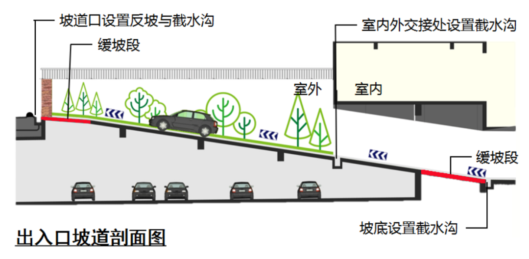

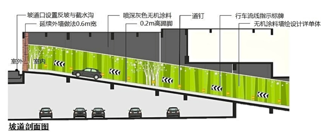

坡度设置过渡缓坡段与截水沟
坡道上下坡处的变坡点与内部车道的连接,应有一段平缓的过渡缓冲段,长度不小于6m。坡道口、室内外交接处、坡道底设置截水沟。
5
坡度墙面与天花设计

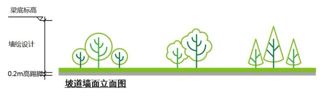

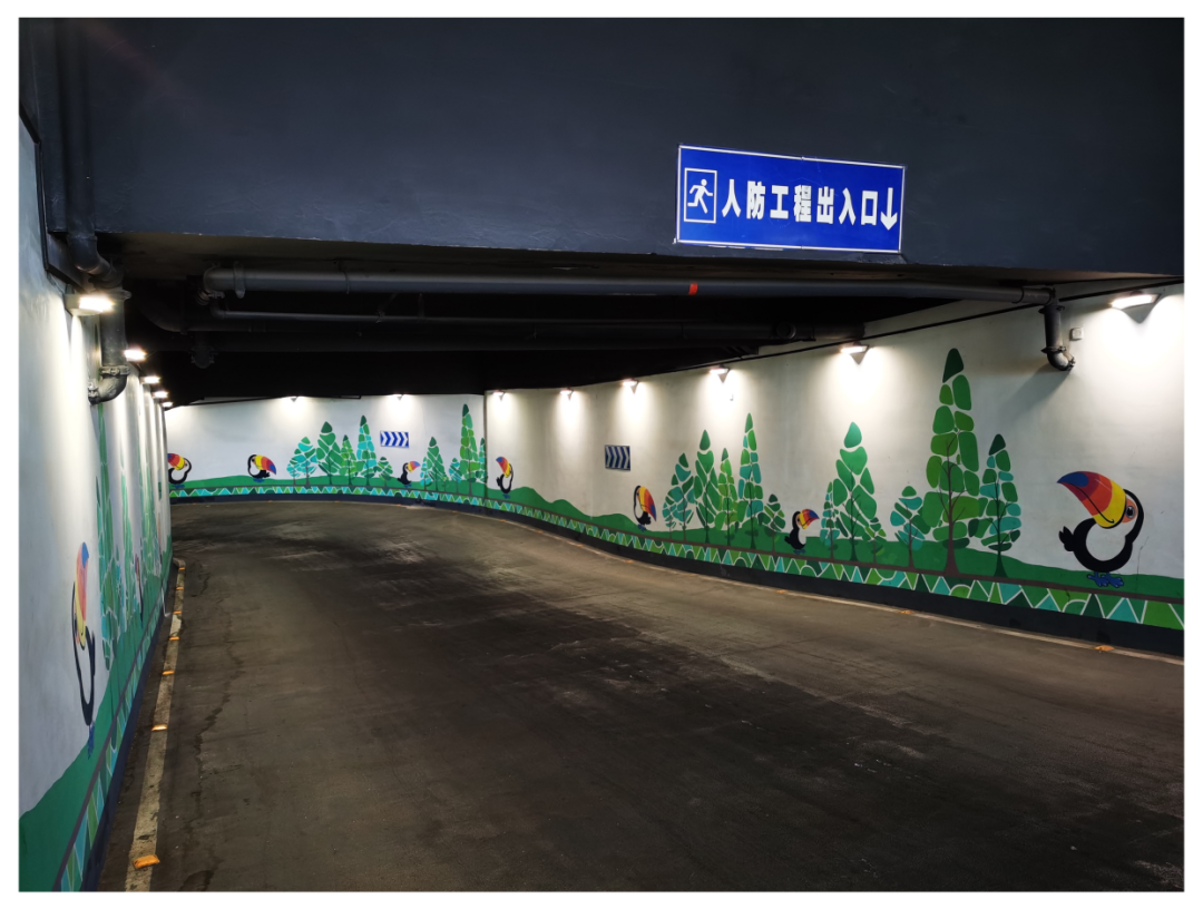

室外坡道墙面分两部分,墙身底部易脏易损,宜设置0.2m高深灰色踢脚,便于日后运营维护,踢脚以上采用墙绘做法。室内坡道在3m以上为深灰色无机涂料。
外墙适当延伸作为墙绘收口,避免阴阳面。
坡道天花采用深灰色外墙腻子。喷涂深灰色无机涂料。外墙腻子的运用更适合南方潮湿的气候 ,深灰色利于遮蔽机电管道让内部空间重点集中于下方车道车位上。

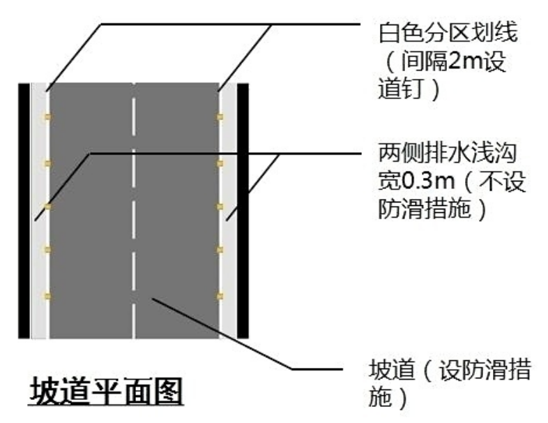

道钉间隔2m设置,坡道墙面离地0.6m高设置。道钉的设置有利于司机对墙面距离的把控,是人性化措施之一。

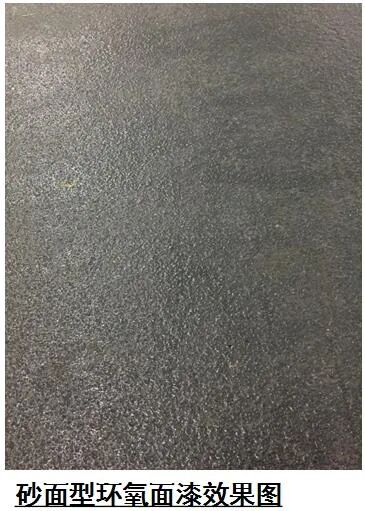

坡道地面设计

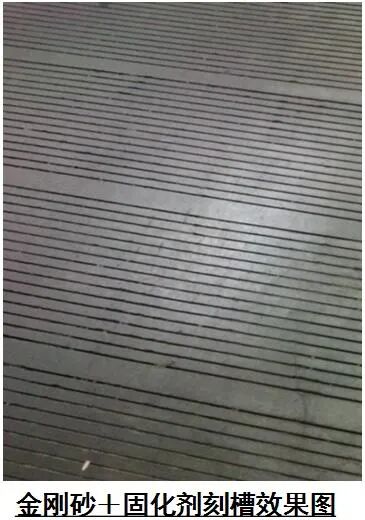

坡道地面采用50厚C30钢筋混凝土耐磨层,表面防滑处理可采用砂面型环氧面漆或者金刚砂加固化剂刻槽。
在排水沟与行车区分区线中设置,辅助司机对车身位置的控制。
