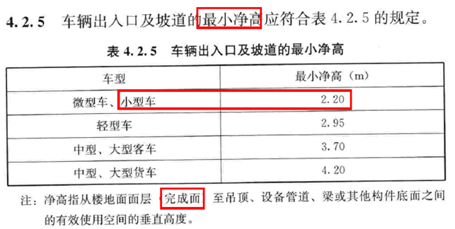

最小净高:有些地区审图最小净高按2.3米控制,但是考试是全国的,以规范为准,净高2.2米控制。此处,要在图上引注【净高≥2.2米】。

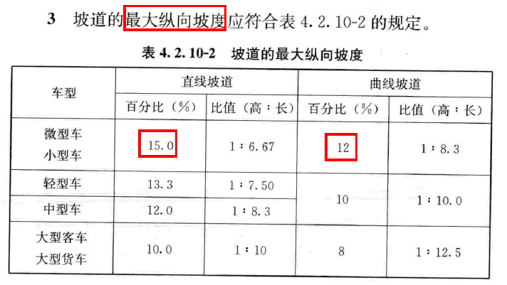

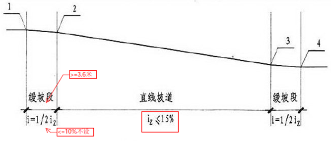

坡度要求:若题目无具体要求,考试就按最节约空间的方式,按最大纵向坡度设计。直线坡道15%。

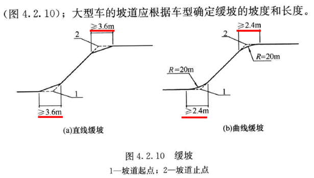

缓坡段:按最大坡度设计时,必须设置缓坡段。坡度为坡道的一半(7.5%),直线坡道的缓坡段水平长度3.6米。
截水沟、反坡、挡水设施:截水沟两端均需设置,与坡道的位置关系按题目要求即可。反坡若题目无明确要求,仅示意。挡水设施若题目无要求具体位置,位于入口截水沟的哪一边都可以,可以多处设置。

2.进入时车底盘是否受损——要求缓坡段设计合理。(跑车下车库托底的原因是现行规范的缓坡段设计考虑的是普通小汽车的底盘高度,部分跑车不适用,因此会托底)
3.坡起难度、下坡速度控制——要求控制纵向最大坡度。(最大坡度是按大众平均的驾驶技术对应的安全系数、汽车牵引能力的综合因素确定,所以驾驶不熟练的司机进入地下车库时比平地行驶更容易发生事故)

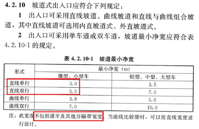

5.行驶宽度是否满足要求——最小净宽满足要求。(目前考题的车道宽度是题目已知条件,但是作为重要的设计要点,最小宽度在复习时需掌握,要求如下图)

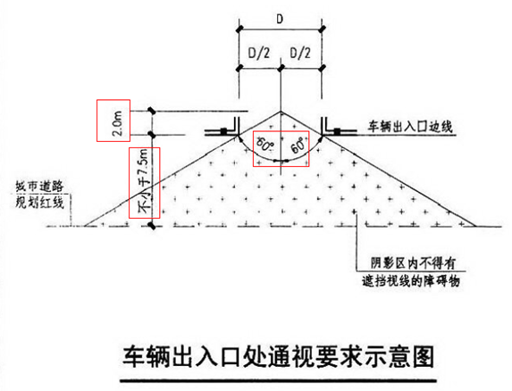

6.汽车驶出时出于安全考虑,要满足视野在一定范围内不被阻挡——通视范围满足要求。(2007年和2017年的题目没有考查此内容,但是这是地下车库坡道设计的重要内容,也要一起复习,核心就是2米,7.5米,120度这三个数)
