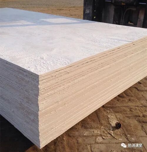

(一)不燃性构件
用不燃烧材料做成的构件统称为不燃性构件。
不燃烧材料是指在空气中受到火烧或高温作用时不起火,不微燃、不炭化的材料,如钢材、混凝土、砖、石、砌块、石膏板等。

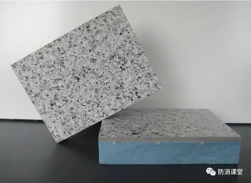

(二)难燃性构件
凡用难燃烧性材料做成的构件,或用燃烧性材料做成而用非燃烧性材料做保护层的构件统称为难燃性构件。
难燃烧性材料是指在空气中受到火烧或高温作用时难起火、难微燃、难炭化,当火源移走后燃烧或微燃立即停止的材料,如沥青混凝土、经阻燃处理后的木材、塑料、水泥刨花板、板条抹灰墙等。
