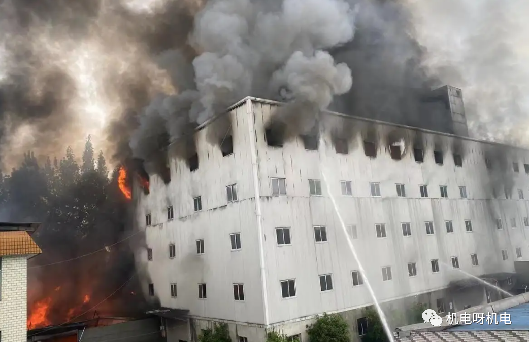

当前存在的问题
  1. 首当其冲的就是因为各种原因缺失监管;
  2. 缺少专业设计,或未按设计施工;
  3. 改变设计用途,按低等级设计,使用时却是消防高危险级;
  4. 后期消防设施管理缺失,未能充分发挥消防设施的作用……

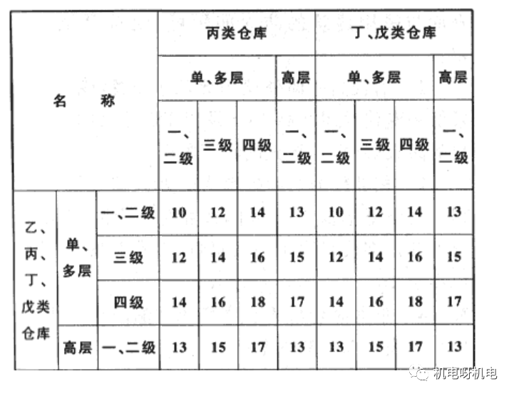

  3. 丙丁戊类仓库与丙丁戊类仓库之间的防火间距:

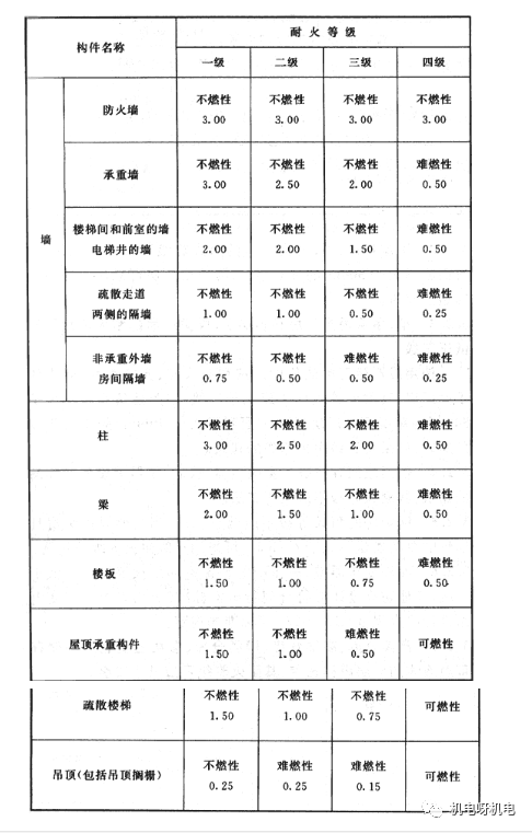

    a,耐火等级是怎么划分的?
    不同耐火等级,对仓库建筑构件、配件或结构的耐火时间分别有不同的时间要求。详详文末附图。

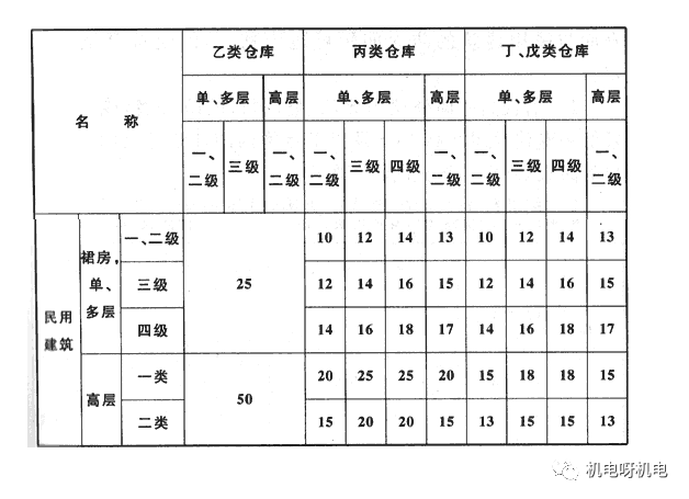

    b,以上表格中防火间距可以简化为一个公式。
    AB两个仓库的防火间距,可以采用一个公式来记忆此表格:L=L0+L1+L2
    L0=含高层取13m;不含高层取10m
    L1=仓库A,耐火等级为一二级取0;三级取2m;四级取4m。
    L2=仓库B,耐火等级为一二级取0;三级取2m;四级取4m。
    举例说明一下:A为耐火等级为三级的多层丙类仓库;B为耐火等级为四级的多层丁类仓库。防火间距为:L=10+2+4=16m。
  4. 民用建筑与丙丁戊类仓库之间的防火间距:
    a,单多层民用建筑同样可以简化为一个公式。并且与上述公式相同。即:
    A为民用建筑,B为仓库,其防火间距为:L=L0+L1+L2
    L0=含高层取13m;不含高层取10m
    L1=民建A,耐火等级为一二级取0;三级取2m;四级取4m。
    举例说明一下:A为耐火等级为三级的民用建筑;B为耐火等级为四级的多层丁类仓库。防火间距为:L=10+2+4=16m。

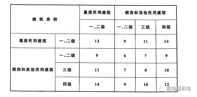

  5. 仓库园区内常会有一些民用建筑,所以这里也说一下民用建筑与民用建筑之间的防火间距:
    a,除了高层外,裙房与单多层民用建筑可以用公式表示,
    裙房或单多层民用建筑A,裙房或单多层民用建筑B
    其防火间距为:L=L0+L1+L2
    L0=取6m
    L1=A,耐火等级为一二级取0;三级取1m;四级取3m。
    L2=B,耐火等级为一二级取0;三级取1m;四级取3m。
    举例说明一下:A为耐火等级为三级的2层办公楼;B为耐火等级为二级的3层商场。防火间距为:L=6+1+0=7m。

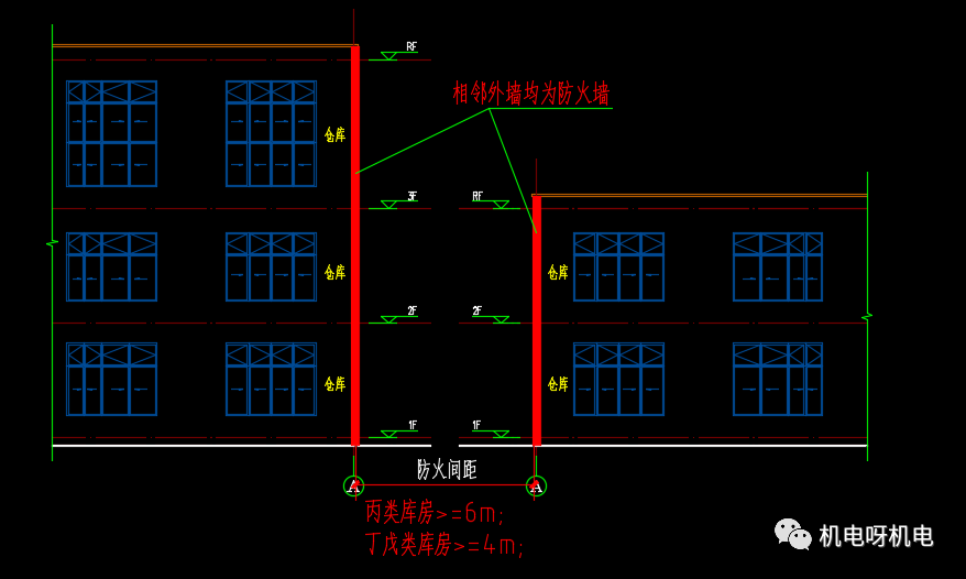

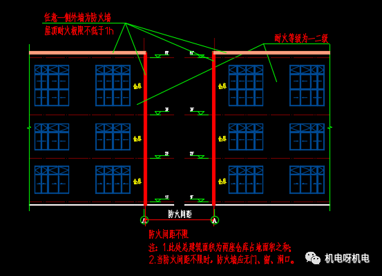

    b,两座仓库的相邻外墙均为防火墙时,防火间距可以减小,但丙类仓库,不应小于6m;丁、戊类仓库,不应小于4m。

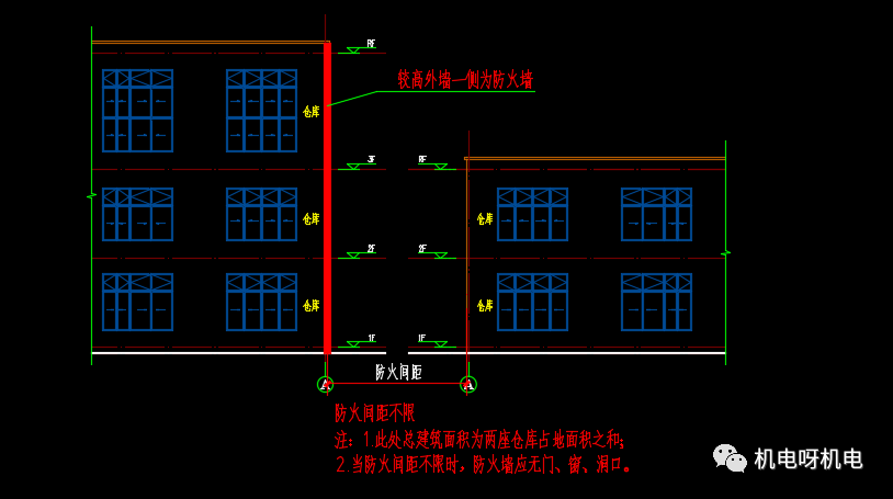

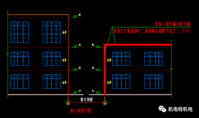

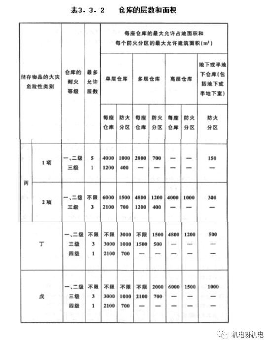

    c,两座仓库相邻较高一面外墙为防火墙,或相邻两座高度相同的一、二级耐火等级建筑中相邻任一侧外墙为防火墙且屋顶的耐火极限不低于1.00h,且总占地面积不大于GB50016-2014第3.3.2条(详文末附图)一座仓库的最大允许占地面积规定时,其防火间距不限。
符合此条需要注意两点:(1).此处总建筑面积为两座仓库占地面积之和;(2).当防火间距不限时,防火墙应无门、窗、洞口。

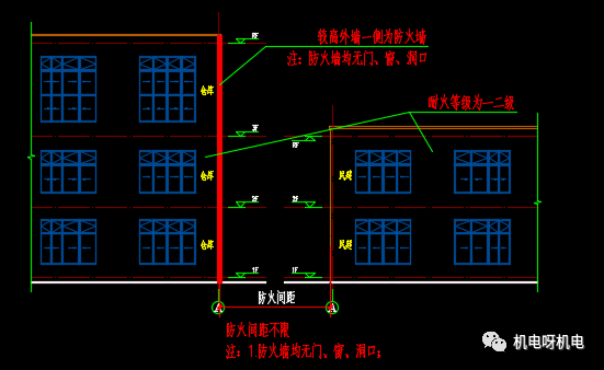

d,丁戊类仓库与民用建筑;或者民用建筑之间的耐火等级均为一、二级时,仓库与民用建筑的防火间距可适当减小,但应符合下列规定:

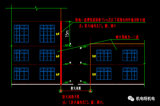

    1) 当较高一面外墙为无门、窗、洞口的防火墙,或比相邻较低一座建筑屋面高15m及以下范围内的外墙为无门、窗、洞口的防火墙时,其防火间距不限;

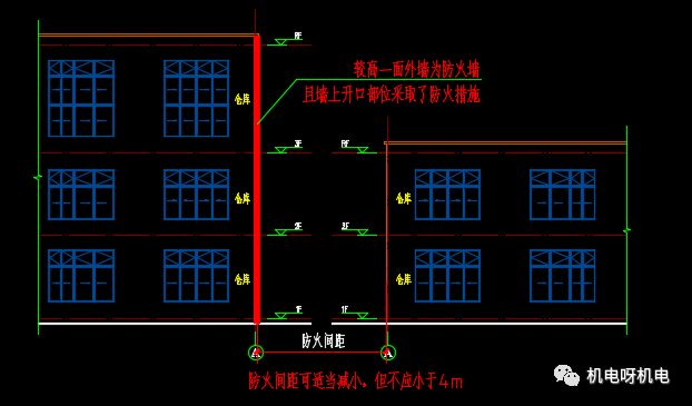

    2)  相邻较低一面外墙为防火墙,且屋顶无天窗或洞口、屋顶耐火极限不低于1.00h,或相邻较高一面外墙为防火墙,且墙上开口部位采取了防火措施,其防火间距可适当减小,但不应小于4m。

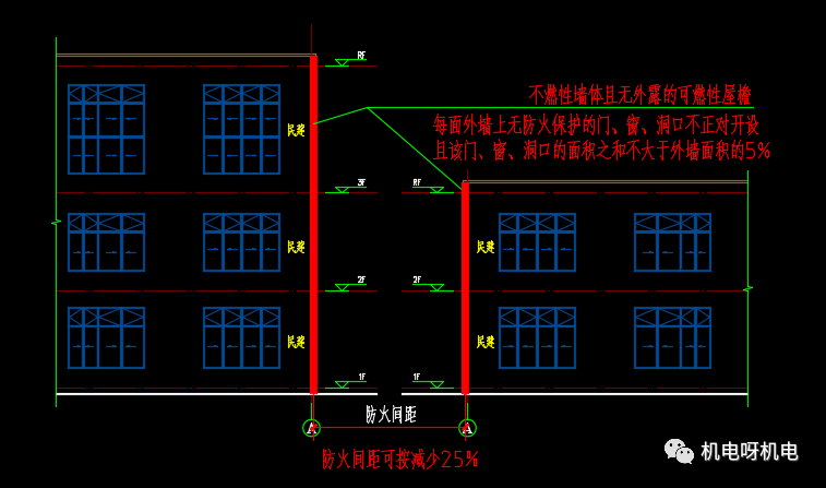

f,相邻两座单、多层建筑,当相邻外墙为不燃性墙体且无外露的可燃性屋檐,每面外墙上无防火保护的门、窗、洞口不正对开设且该门、窗、洞口的面积之和不大于外墙面积的5%时,其防火间距可按本表的规定减少25%。

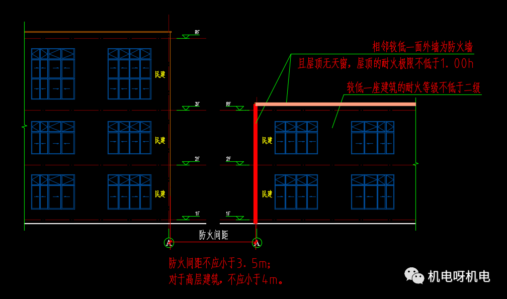

g,相邻两座民用建筑中较低一座建筑的耐火等级不低于二级,相邻较低一面外墙为防火墙且屋顶无天窗,屋顶的耐火极限不低于1.00h时,其防火间距不应小于3.5m;对于高层建筑,不应小于4m。

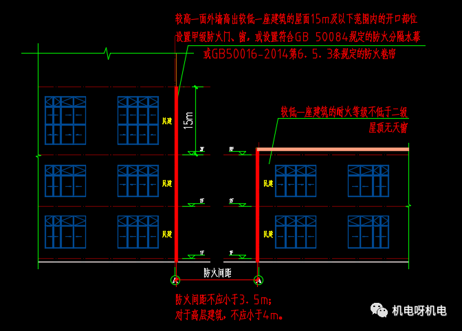

h,相邻两座建筑中较低一座建筑的耐火等级不低于二级且屋顶无天窗,相邻较高一面外墙高出较低一座建筑的屋面15m及以下范围内的开口部位设置甲级防火门、窗,或设置符合现行国家标准《自动喷水灭火系统设计规范》GB 50084规定的防火分隔水幕或本规范第6.5.3条规定的防火卷帘时,其防火间距不应小于3.5m;对于高层建筑,不应小于4m。

仓库耐火等级对建筑构件的燃烧性能和耐火极限
知识点:仓库防火间距----图文+公式理解
