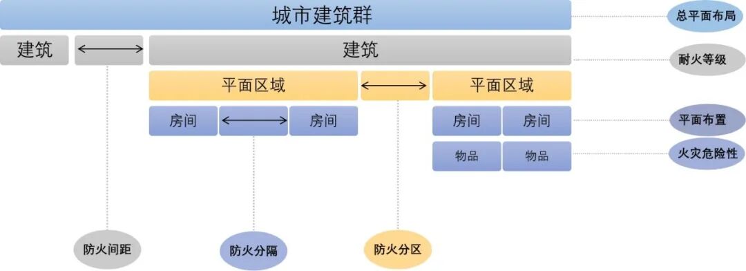

建筑防火设计主要包括建筑的被动防火设计、主动防火设计。
目的在于协调和优化建筑耐火、防火和灭火以及人员安全疏散等各部分的设防要求,确保建筑的消防安全能达到一定的标准。
被动防火设计:主要包括总平面防火设计、建筑防火构造、防火与防烟分区、防火分隔与防火封堵、建筑耐火等级、安全疏散等。
建筑物修建后不易搬移改动,在设计时就应考虑周全,防止建筑竣工后因设计缺陷形成难以改造的火灾隐患。
被动防火设计目标:将火灾及损失控制在较小范围,防止毁灭性灾难。
主动防火设计:主要通过设置可以看得见、用得着的消防设施来降低火灾发生后造成的后果。
例如消火栓系统、自动喷水灭火系统、火灾自动报警系统、可燃气体探测报警系统、电气设备监控系统、防排烟系统、灭火器等。
讲了那么多,他们之间究竟是怎样的逻辑关系呢,用一张图来理清里面的逻辑。
我们将以民用建筑为主,从总平面布局开始,分期介绍建筑防火设计的方方面面。
工业建筑在设计思路及规范应用原理上均与民用建筑类似。

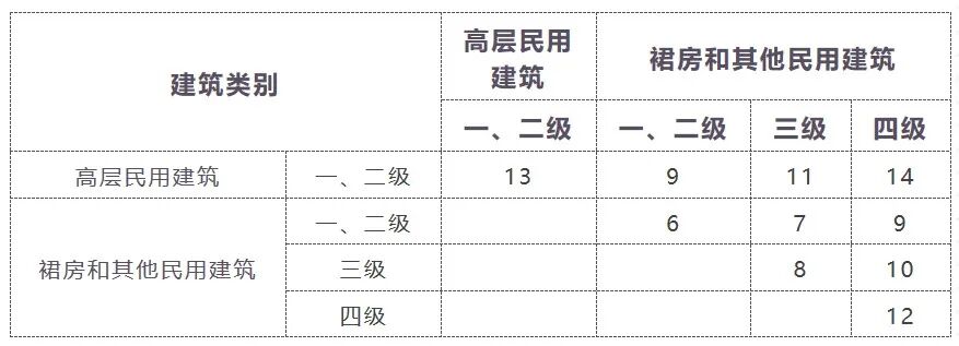

防火间距
概念
防火间距是防止着火建筑在一定时间内引燃相邻建筑,便于消防扑救的间隔距离。
当一幢建筑物起火时,其它建筑物在热辐射的作用下,没用任何保护措施时,也不会起火的最小距离。
要点
  • 是一个空间间隔,用相对水平距离度量,一般用“m”表示;
  • 防火间距不是绝对安全距离,不能完全防止火灾在持续较长时间后向相邻建筑蔓延,也不能有效降低爆炸对相邻建筑的破坏作用;
  • 应满足消防车通行和展开灭火救援的基本要求;
确定因素
  • 灭火救援需要;
  • 防止火势蔓延;
  • 节约用地等;
民用建筑之间的防火间距
防火间距与【建筑类别】和【耐火等级】有关,民用建筑的建筑类别相对简单,在《建规》中其防火间距主要分为常规要求、特殊调整三类情况。
常规要求
表1   民用建筑之间的防火间距(m)
