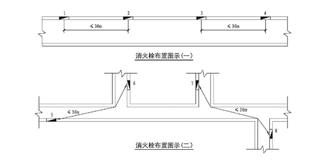

室内消火栓的布置应满足同一平面有2支消防水枪的2股充实水柱同时达到任何部位的要求;
室内消火栓宜按直线距离计算其布置间距,并应符合下列规定:
1)消火栓按2支消防水枪的2股充实水柱布置的建筑物,消火栓的布置间距不应大于30.0m;

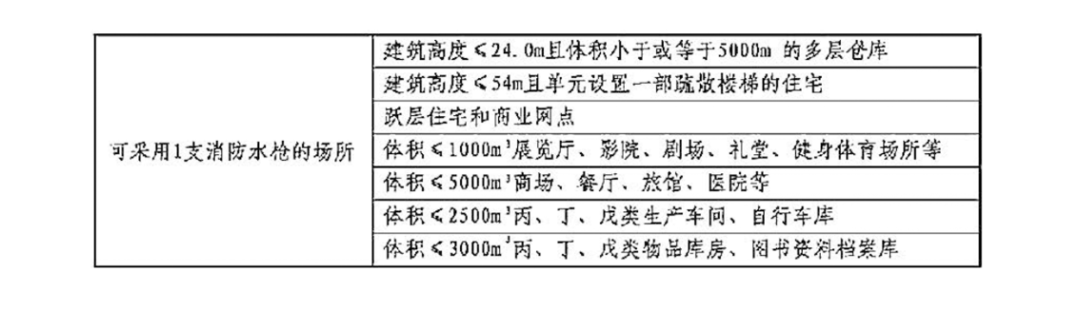

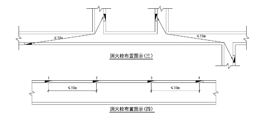

2)消火栓按 1支 消防水枪的 1股 充实水柱布置的建筑物,消火栓的布置间距不应大于 50.0m ;
建筑高度小于或等于24.0m且体积小于或等于5000m?的多层仓库;
建筑高度小于或等于54m且每单元设置一部疏散楼梯的住宅采用1支消防水枪的1股充实水柱到达室内任何部位;
