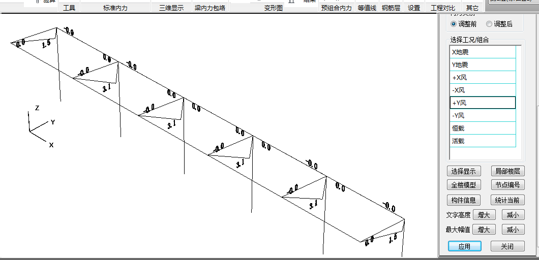

     雨棚风吸算例:雨棚开间3m,进深2m,悬挑端部比根部高出300mm,修正后风荷载标准值为0.5kN/m2(风吸)。

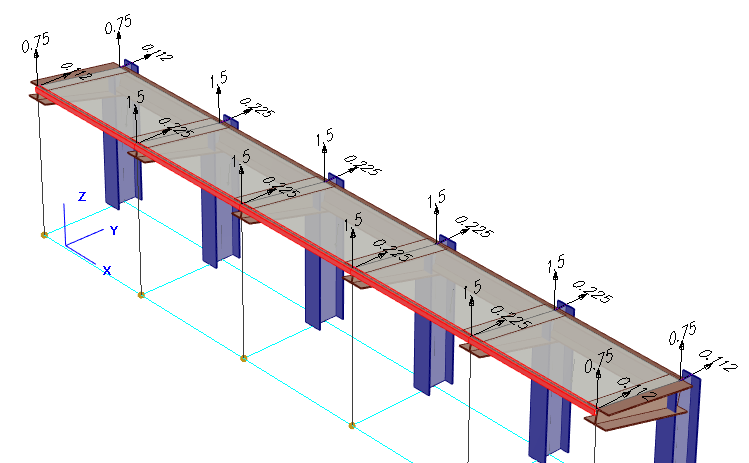

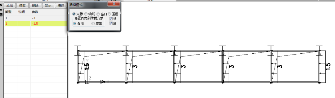

   当采用自定义风荷载计算时,中间跨每个悬挑梁风吸力大小为0.5*2*3=3kN/m。边跨为1.5kN/m。此数值应该在模型中直接施加。每个构件上风荷载大小需要手工计算,并且逐个施加。

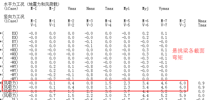

     悬挑梁弯矩图:(按自定义荷载方式加载)

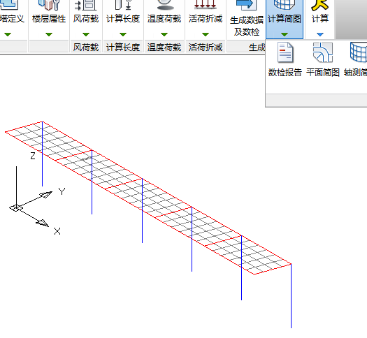

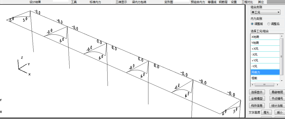

通过蒙皮方式施加,蒙皮上风荷载大小设置为0.5kN/㎡,导荷之后结果如下图所示:风荷载被导算到节点上。如果希望将屋面材料按弹性板6计算,可以将蒙皮赋予材料属性。
悬挑梁弯矩:按蒙皮方式(不考虑蒙皮刚度)
       用此种方法施加荷载方便,但是荷载导算方式可干预性不强。

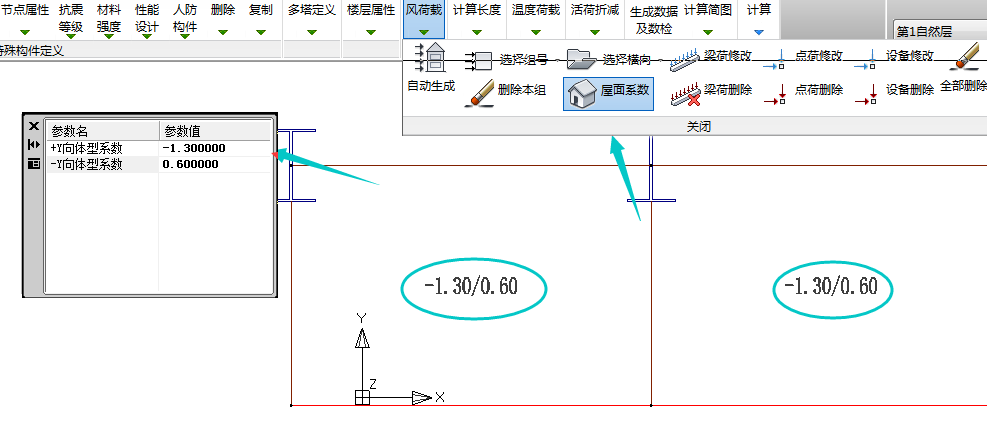

    在【前处理及计算】—【风荷载】菜单下设置屋面系数:此方法虽然通过修改屋面系数,也能得到屋面风荷载,但此功能只能生成+Y/-Y或者+X/-X其中两个工况的风吸力。如下,选择横向Y方向并且设置屋面系数,-1.3为+Y方向风吸力系数,0.6为-Y方向风压力系数。此时软件会自动根据基本风压与围合房间的水平投影面积计算出风吸风压力大小,并且只会对边导给如下Y向的梁。相同道理,如果选择横向为X,此时只会计算出+X/-X工况下,X向梁两个工况下的风吸风压力。

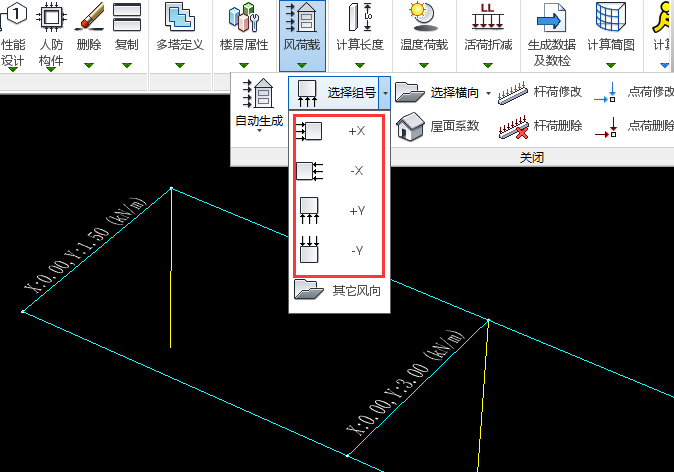

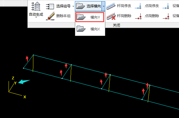

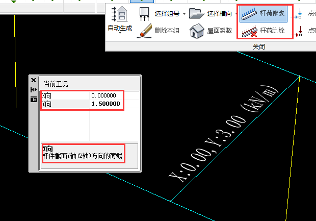

     在【前处理及计算】—【风荷载】菜单下【杆荷修改】。此方法可以灵活的布置每根杆件风荷载。每个构件上风荷载大小需要手工计算,并且逐个杆荷修改。下图中选择组号按钮,可以切换不同方向的风荷载工况。注意,风吸力不是单独的一个工况,它由某个方向风荷载引起。如此例题中,+Y方向风荷载在中间跨悬挑梁产生的风吸力大小为3KN/m。其他3个工况依此类推。

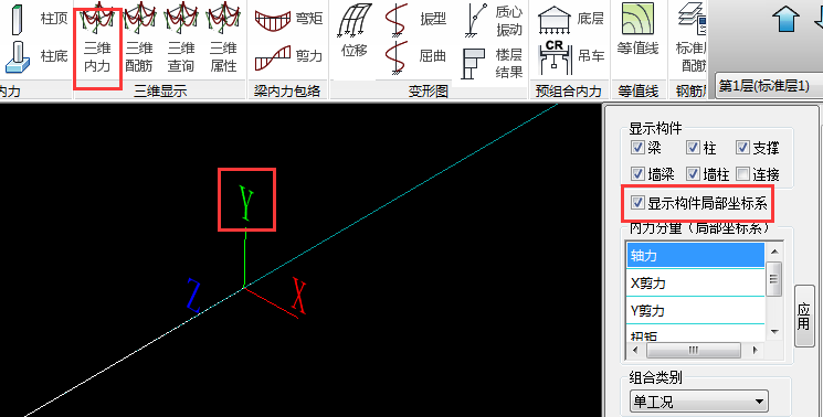

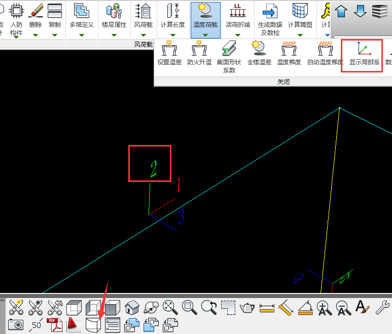

      此处点击杆荷修改按钮,弹出X/Y向对话框,它是指风荷载作用在杆件局部坐标的方向。其中局部坐标查看有如下两种方式。
