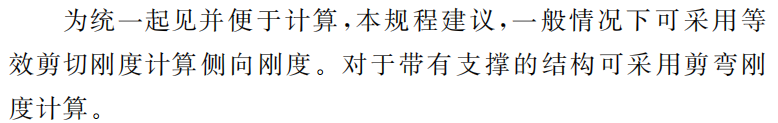

  刚度比是结构整体指标中一项重要内容,主要为限制结构竖向布置的不规则性,避免结构刚度沿竖向突变,形成薄弱层。涉及刚度比的规范条文较多,本篇将规范中侧向刚度比、剪切刚度比、剪弯刚度比结合YJK实例模型进行一个简单梳理,分为两期微信技术周刊给大家分别呈现。本期介绍剪切刚度比和剪弯刚度比。

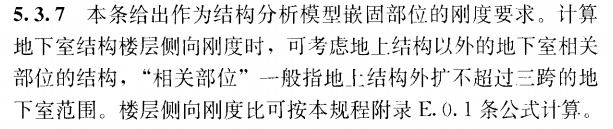

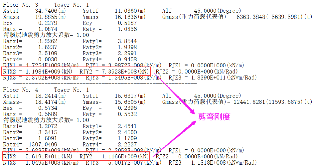

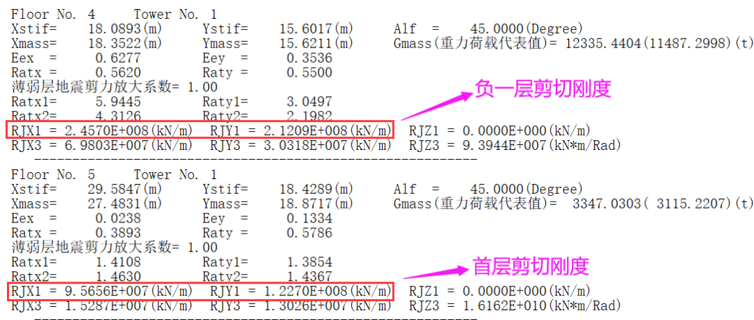

1)验算地下室顶板能否作为上部结构嵌固端
     根据《高规》5.3.7及条文说明:

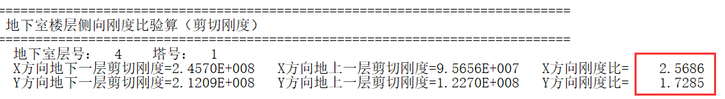

   以下是嵌固端设在4层(地下室顶板层)YJK模型输出结果:
程序输出结果与手算一致:

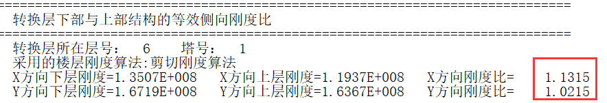

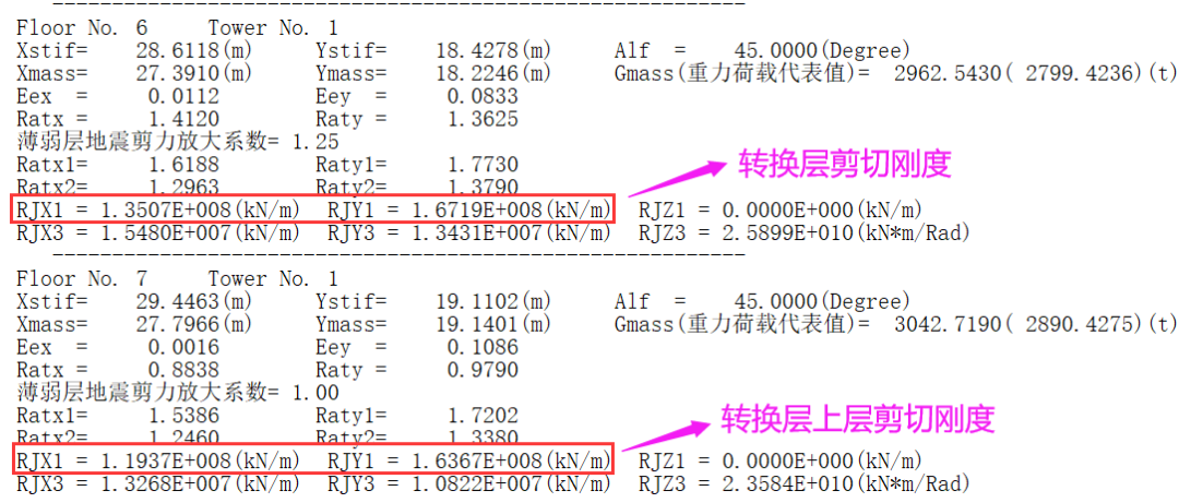

2)低位转换

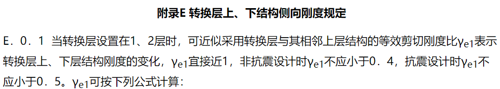

根据《高规》附录E.0.1
     以下是自然层第二层设为转换层的YJK模型输出结果:
     程序输出结果与手算一致:

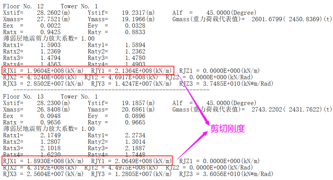

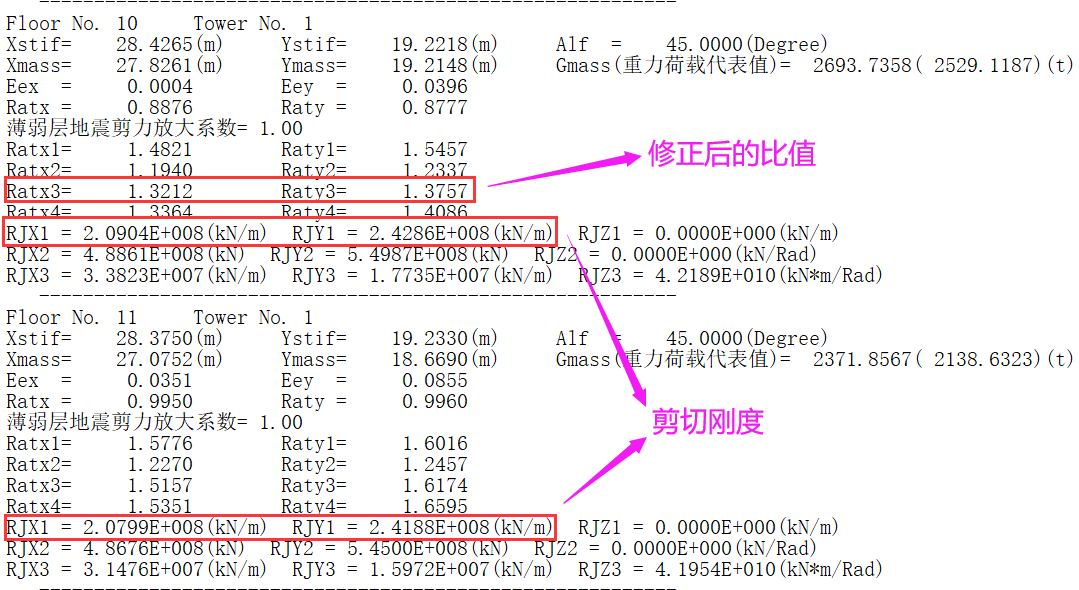

3)结构所在地区选择上海
根据《上海抗规》3.4.3及条文说明:
     以下为结构地区选择上海YJK模型10~13层刚度等信息输出结果:
      则修正后比值,X向=1.3212;Y向=1.3757,程序输出结果与手算一致。

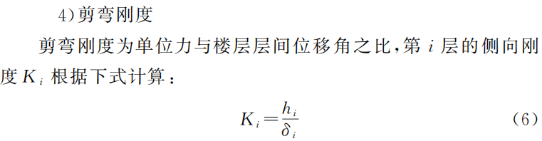

剪弯刚度比:

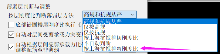

     YJK对高位转换、刚度比算法采用上海抗规剪弯刚度比进行剪弯刚度比验算,涉及规范包含《高规》E.0.3、《上海抗规》。

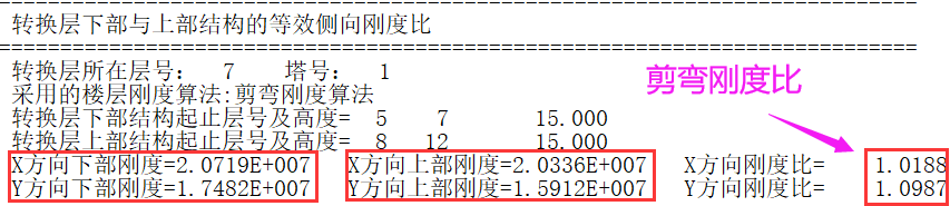

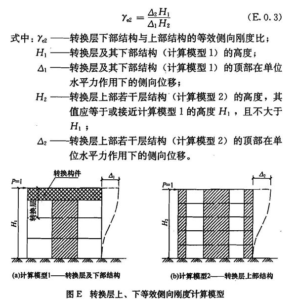

1)根据《高规》E.0.3:

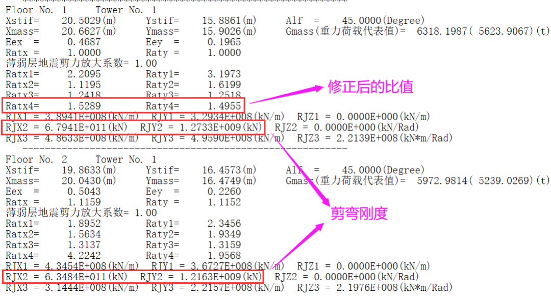

      实例模型第4层为地下室顶板,5层层高6m,6层层高6m,7层为转换层层高3m,以上层高均为3m。程序提取下部分楼层5、6、7层,上部分楼层8、9、10、11、12层作为子结构,单独施加单位力,进行剪弯刚度比计算。以下是程序输出结果:
2)将刚度比算法采用上海抗规剪弯刚度比
则修正后比值,X向=1.5289;Y向=1.4955,程序输出结果与手算一致。
