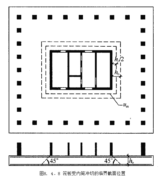

常规桩基,进行内筒冲切计算,根据《地规》图8.4.8,外扩范围应该为有效高度h0,但是查看基础模型,外扩却不是h0,是不是YJK程序有问题?

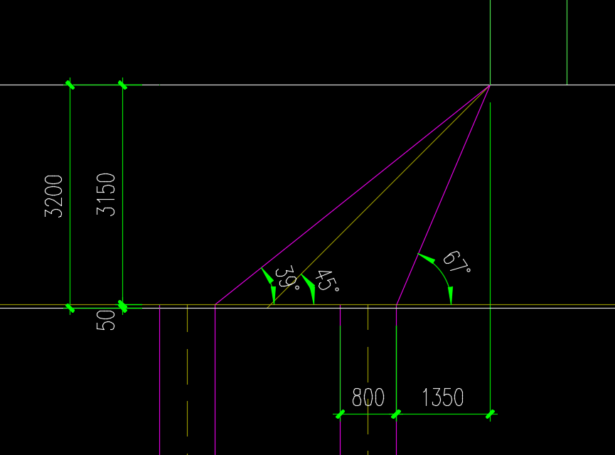

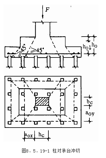

《地规》8.4.8条,它设计只针对的是平筏基础,而目前现行规范,没有具体指定桩筏的内筒冲切计算公式。于是YJK程序参考《地规》8.5.19条1款,柱冲切承台的设计公式,其中的Fl里有说明,冲切破坏锥体应采用自柱边或承台变阶处至相应桩顶边缘连线构成的锥体,锥体与承台底面的夹角不小于45°(图8.5.19-1);于是把圆桩等效成方桩,然后把内筒向桩,作冲切破坏锥体,这个锥体与筏板底面的夹角要不小于45°,

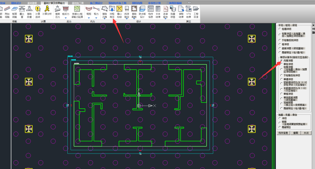

     下图为用户工程,桩位对于内筒冲切锥体的外扩线,YJK取的是符合规范含义的67度(≥45度)。
