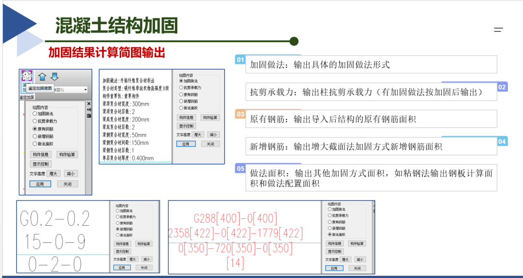

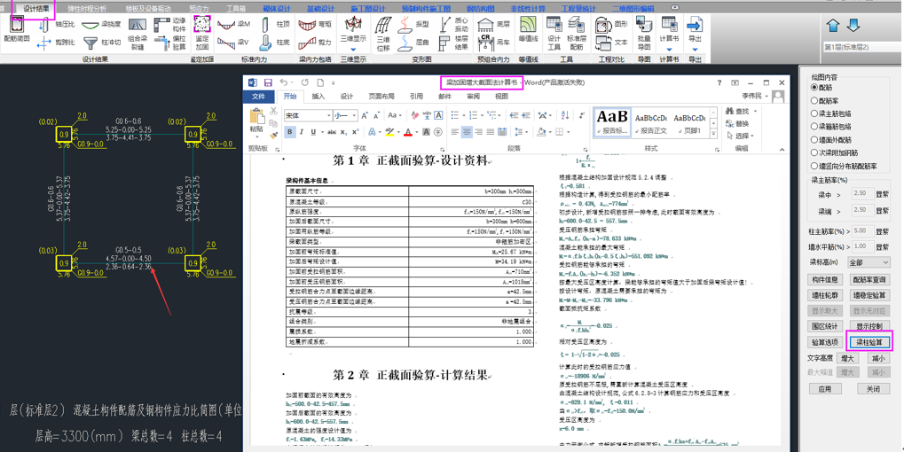

YJK加固计算结果查看分为图形结果与文本结果两种查看方式。
图形结果
图形结果在设计结果-鉴定加固菜单模块中输出:
文本结果
文本结果在设计结果-构件信息中输出:
加固计算书
加固计算书在梁柱验算中输出:此选项输出了各种加固做法的计算过程。

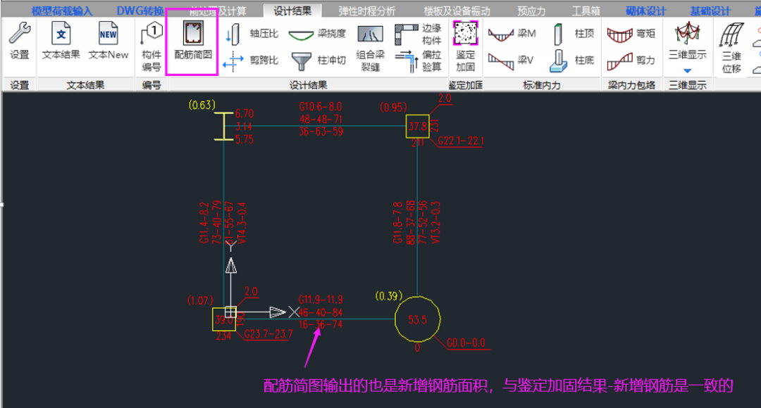

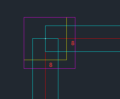

一、增大截面法结果
1、
梁增大截面法结果查看:

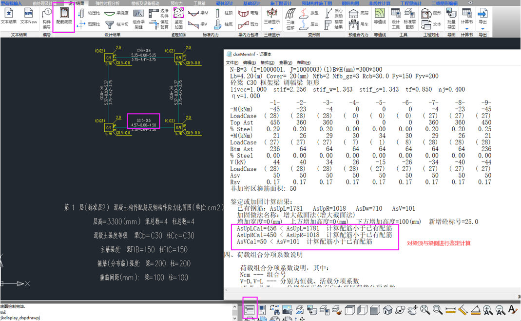

① 梁顶、梁底与梁宽同时加高100mm
新增钢筋只配在新增混凝土截面一侧。对于此梁,四边都增大了截面,则梁侧、梁顶与梁底都进行了加固计算,输出的也是对应梁侧、梁顶与梁底的新增钢筋面积。

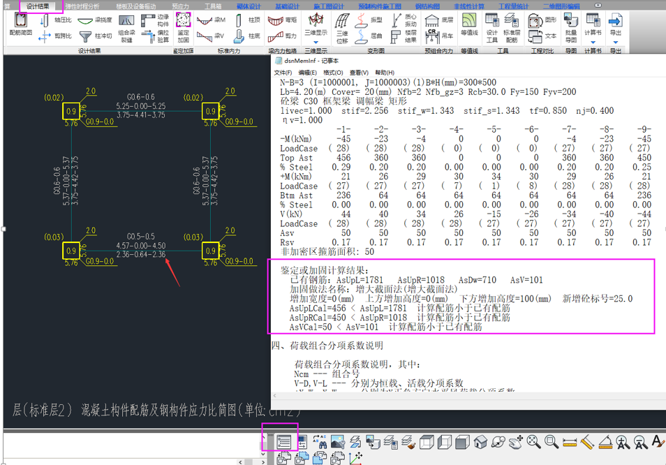

② 梁底加高100mm,梁顶与梁侧未加大。
梁只有底部加高,则对梁底进行加固计算,加固计算的结果为梁底需要新增的钢筋面积,在鉴定加固-新增钢筋查看。
梁顶与梁侧由于没有加大截面,则软件对梁顶,梁侧分别进行鉴定计算。对梁两端的顶部纵筋、梁侧的箍筋实配面积判断是否满足。其鉴定结果在配筋简图查看。
对于配筋简图的底筋,则是底部新增钢筋面积,与鉴定加固结果-新增钢筋保持一致。

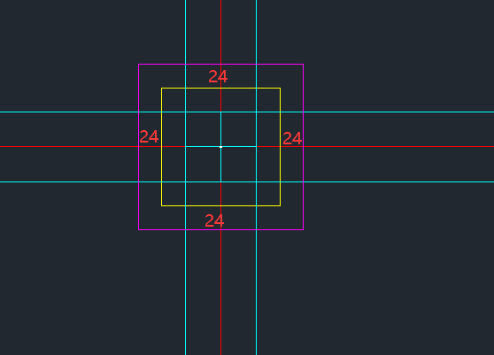

2、

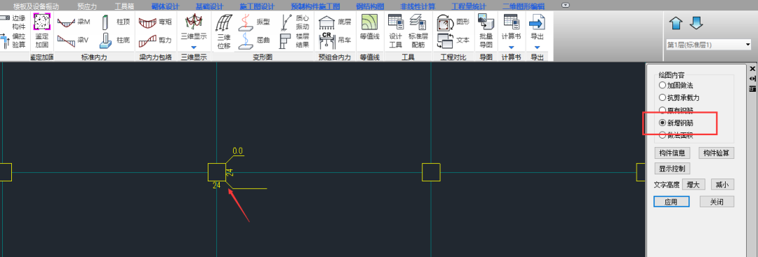

柱增大截面法结果查看:
柱增大截面法目前只对正截面进行了计算,没有进行斜截面计算。所以,只输出新增纵筋面积,没有输出新增箍筋与节点核心区箍筋面积,也没输出新增角筋面积。
① 柱对称加固新增钢筋配置:
新增钢筋只配在新增的混凝土范围内,所以,下图输出的新增钢筋需四条边每边各配24mm?。

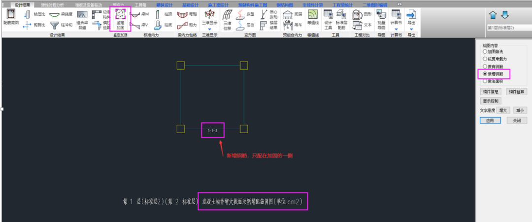

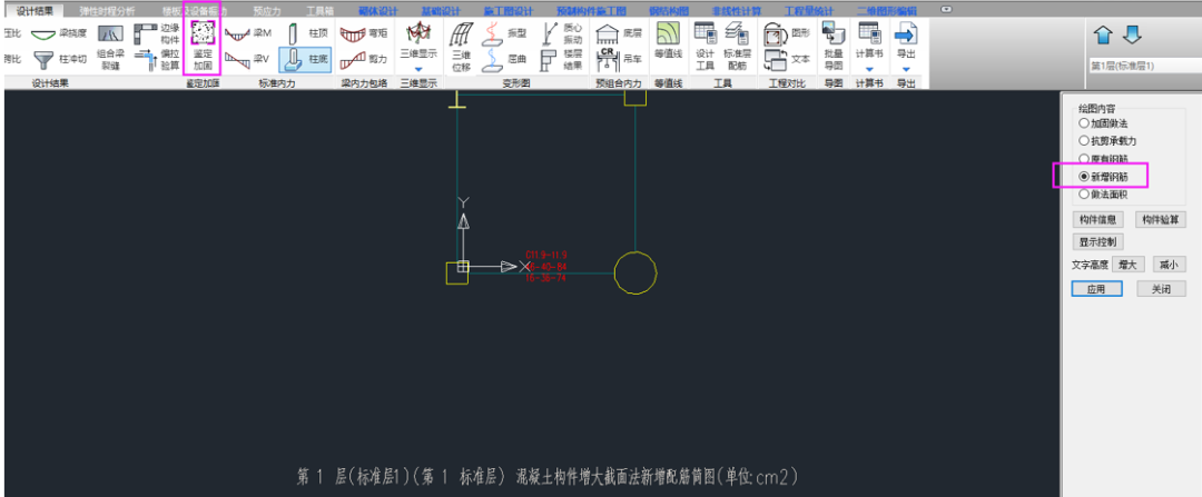

② 柱不对称加固新增钢筋配置:
软件能识别柱子为非对称加固,所以,输出的新增钢筋面积只需配在增大的一侧范围内即可,如下图所示:

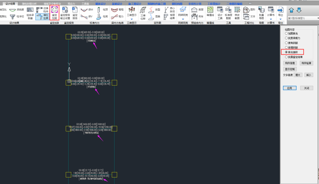

二、外粘钢板法结果
1、

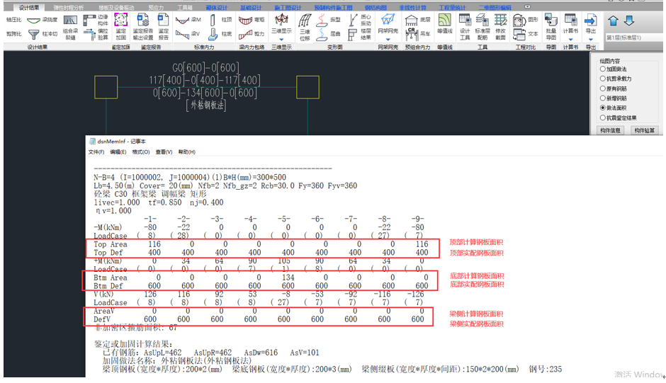

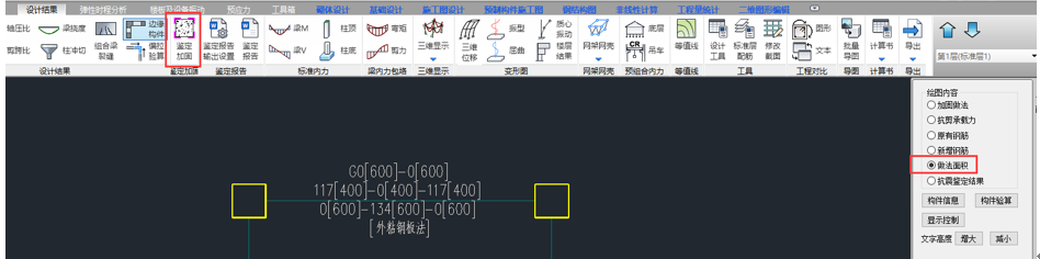

梁外粘钢板法结果查看:
首先,外粘钢板法不需要新增钢筋,所以,不需要看配筋简图的配筋面积。外粘钢板法结果只需关注钢板的做法面积是否满足。
图形结果:在设计结果-鉴定加固-做法面积,输出梁外粘钢板法的加固结果。
梁外粘钢板法做法面积图形结果:
括号前的数字表示计算所需钢板的面积;
括号中的数字表示输入实配钢板的面积;
第一行数字G0[600]-0[600] ——梁侧计算与实配钢板的面积。
第二行数字117[400]-0[400]-117[400]——梁顶计算与实配钢板的面积。
第三行数字0[600]-134[600]-0[600]——梁底计算与实配钢板的面积。
第四行文字[外粘钢板法] ——梁采用的加固做法名称。
当括号前的数字大于括号内的数字,即计算所需钢板的面积大于输入实配钢板的面积时,梁结果就会显红,表示此加固方案不合适,需要调整加固方案。对于钢板面积不足,可以加大钢板的宽度或厚度,或者改变加固做法也可以。
文本结果:查看构件信息,可以看到,构件信息输出的钢板加固结果与图形结果保持一致。

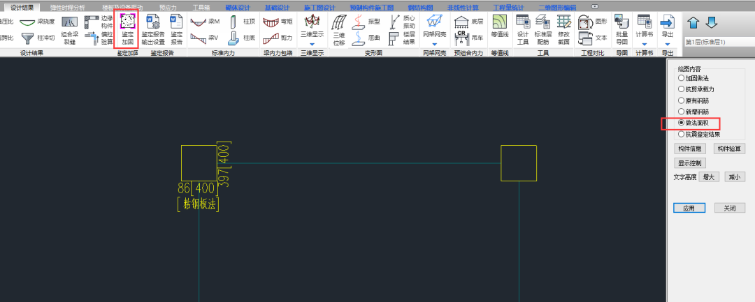

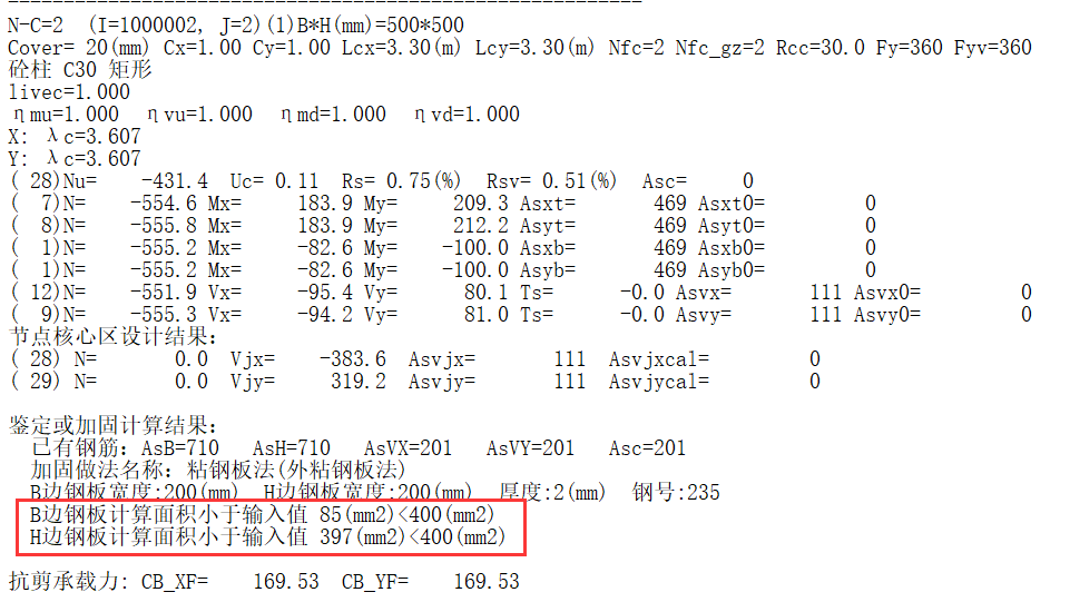

2、
柱外粘钢板法结果查看:
柱外粘钢板法做法面积图形结果:
括号前的数字表示计算所需钢板的面积;
括号中的数字表示输入实配钢板的面积;
86[400] ——柱子x向计算与实配钢板的面积。
397[400]——柱子y向计算与实配钢板的面积。
当括号前的数字大于括号内的数字,即计算所需钢板的面积大于输入实配钢板的面积时,柱结果就会显红,表示此加固方案不合适,需要调整加固方案。对于钢板面积不足,可以加大钢板的宽度或厚度,或者改变加固做法也可以。
