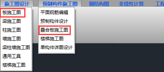

首先回答问题1:盈建科软件是在【板施工图】模块完成叠合板计算配筋的。【叠合板施工图】不具备计算的功能,它的计算是依赖于【板施工图】的。

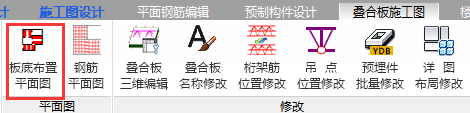

相信此时很多用户会担心了,我通常都不会在【板施工图】先进行计算,而是直接到【叠合板施工图】出图了,程序是不是没经过计算,用的配筋都是构造的啊。
答案是不会的。如果未在【板施工图】模块中进行过计算而直接进入到【叠合板施工图】模块,只要点击了【板底布置平面图】按钮,程序会自动进行板施工图计算并且生成实配钢筋数据文件。如果已有数据文件,此时点击【板底布置平面图】按钮会读取已有的数据文件而不重新生成。

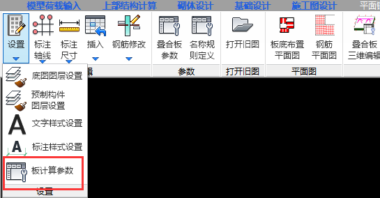

当然,也可以在【叠合板施工图】模块中直接打开楼板计算相关的参数,而不用返回到【板施工图】中进行操作。

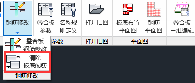

如果想清空已有的数据文件重新进行计算。点击【钢筋修改】子菜单下的【清除板底配筋】按钮即可清除。

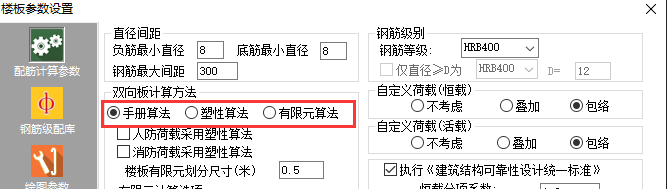

盈建科软件板施工图中提供了三种计算方法:手册算法、塑性算法、有限元算法。

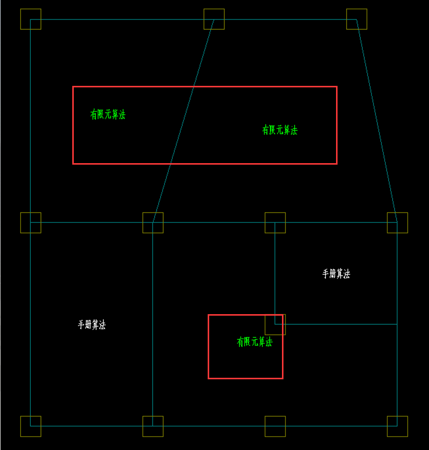

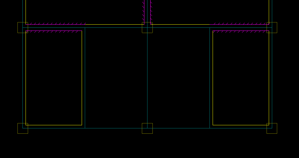

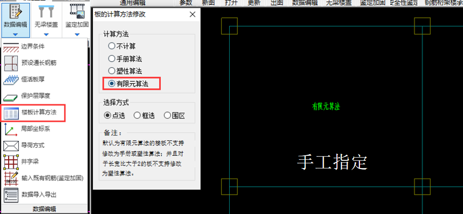

可能有些用户并不知道,在计算现浇楼板的时候,即使在参数中选择了手册算法,一些特殊的房间仍然采用有限元算法进行计算,常见的有以下四类:
第一类,不能按近似矩形计算的异形房间

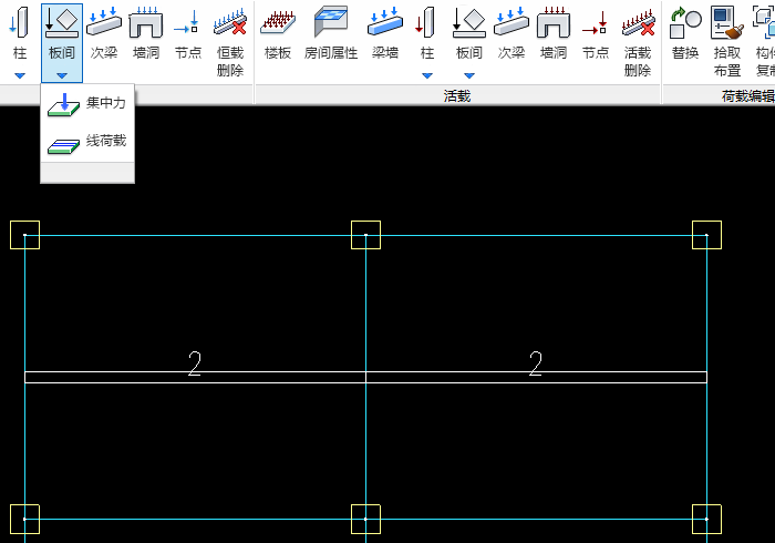

第二类,有板间荷载的房间
第三类,同一条边有不同支座条件的房间

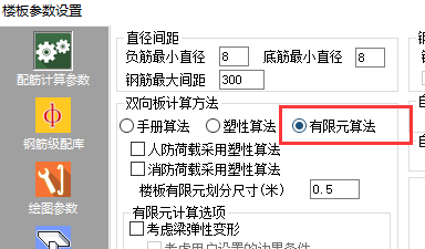

第四类,楼板计算参数中勾选有限元算法或者手工指定过有限元算法的房间
对于现浇楼板房间来说,当出现上述四类情况时,程序会强制按照有限元方法进行计算。

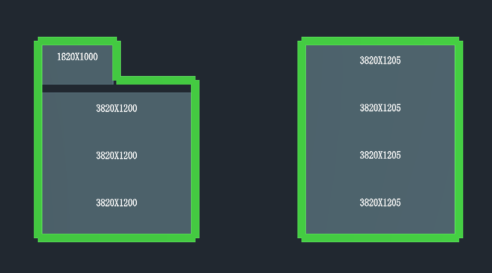

而对于布置了叠合板的房间,如果仍然按照上述原则强制执行有限元算法,显然是不合理的。因此对于有叠合板拆分的房间,程序是按照如下原则进行计算的:
1.布置了双向叠合板的房间,对于上述四类情况,程序(4.0以上版本)强制采用有限元算法。
2.布置了单向叠合板的房间,程序(4.0以上版本)除第二类情况采用有限算法以外,其余均按照手册算法进行计算。因此对于第二类有板间线荷载的房间,如果布置了单向叠合板,建议将板间线荷载折算成均布面荷载。

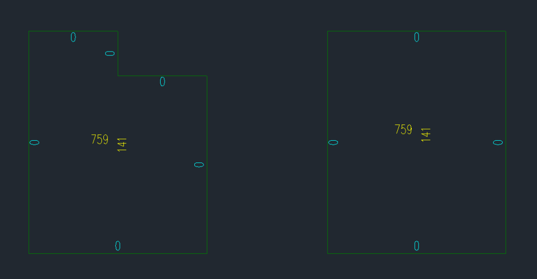

对于异形板房间,如果布置了单向叠合板,程序的处理方式是将异形板等效成一个外接矩形,采用这个外接矩形的手册算法计算结果。
值得注意的是,异形板房间还是建议布置双向叠合板,尤其是上图中的刀把形房间,阴角处容易产生应力集中,单向叠合板板底采用了板侧分离式接缝,从受力角度上来说,双向叠合板板底的板侧整体式接缝更好一些。

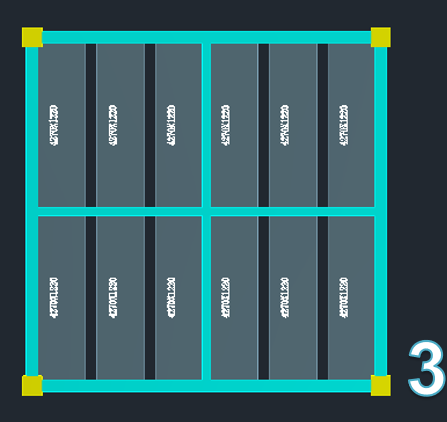

而对于单、双向板房间,又均可布置单、双向叠合板。因此在布置叠合板的时候会出现以下四种情况:

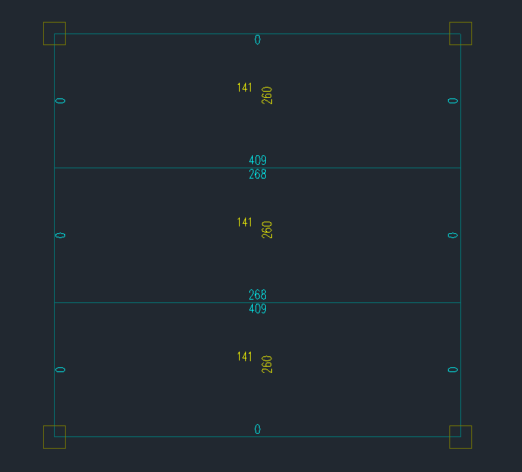

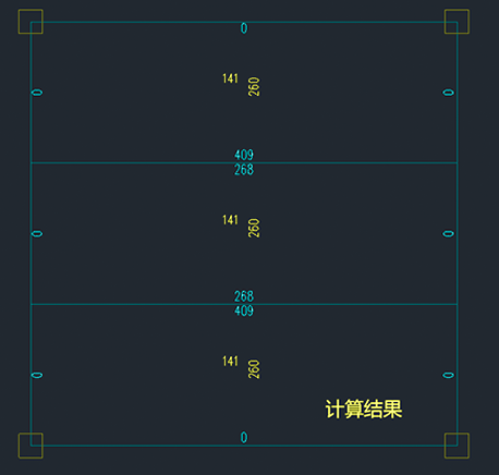

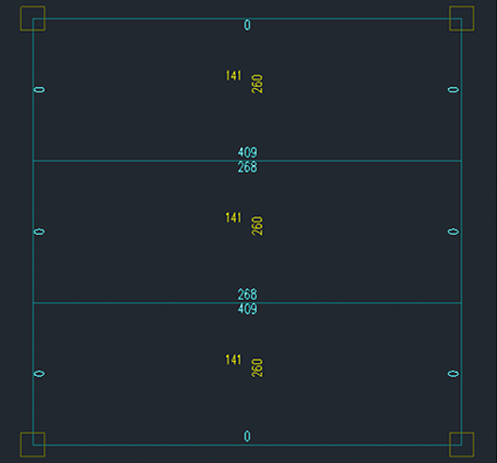

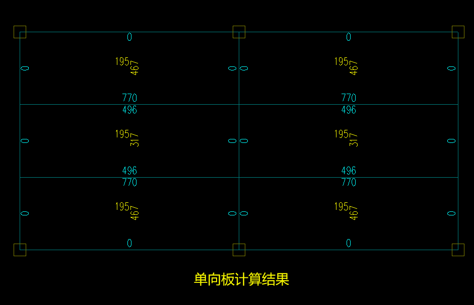

情况1:单向板房间布置单向叠合板
从计算结果可以看出:它的计算结果与单向现浇板楼板的手册算法计算结果几乎是一致的,唯一的区别就是非受力边的底筋面积。

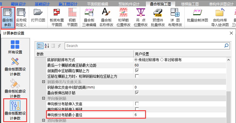

回到最开始的问题2,按照单向板的分布筋构造值确实为195,但是程序在处理非受力边的分布筋时参考了图集《15G366-1 桁架钢筋混凝土叠合板》,图集中叠合板的分布筋基本都是6@200,因此程序按照6@200的配筋面积141进行输出的。
如果您想修改分布筋的钢筋面积,可以在【叠合板施工图】中将分布筋最小直径修改为其他值。相应的计算结果中非受力边方向配筋面积也会跟着改变。

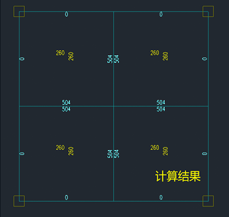

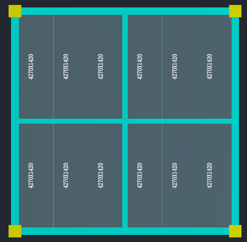

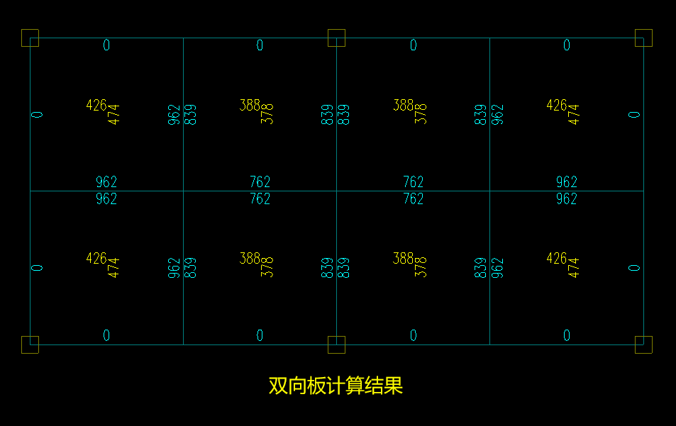

情况3:双向板房间布置双向叠合板
这种情况,计算结果与双向现浇楼板的手册算法计算结果一致。如果出现不一致,大多是h0不同导致的,这一点我们在后文会讲到。

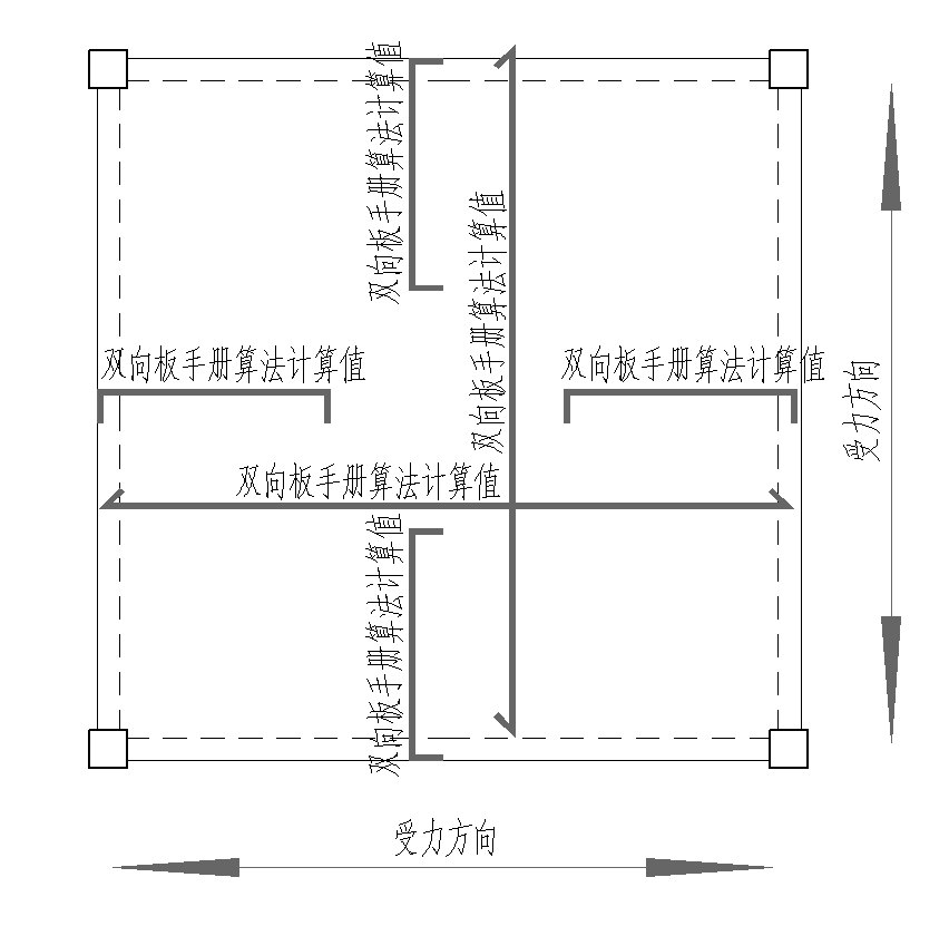

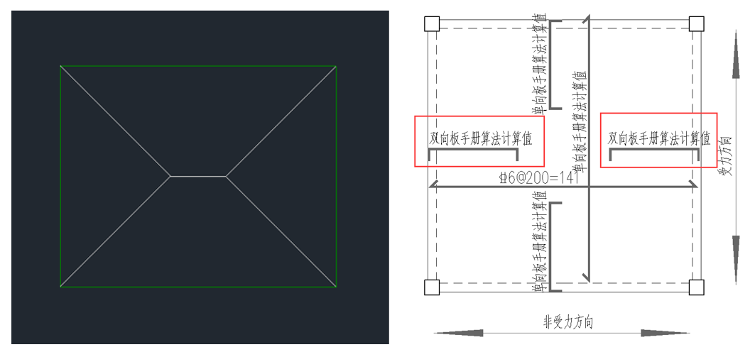

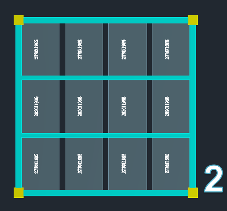

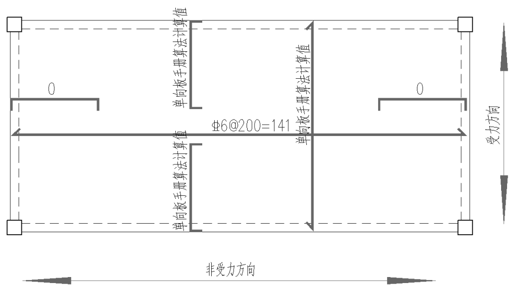

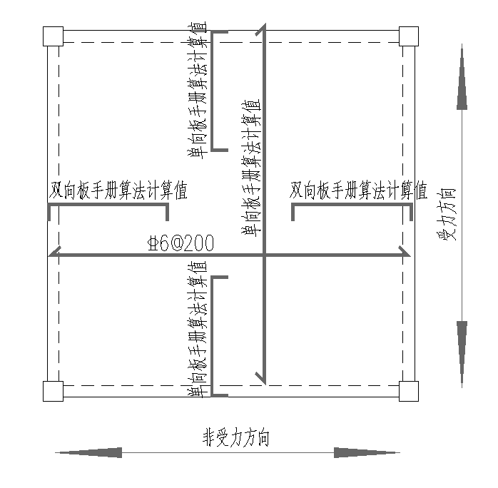

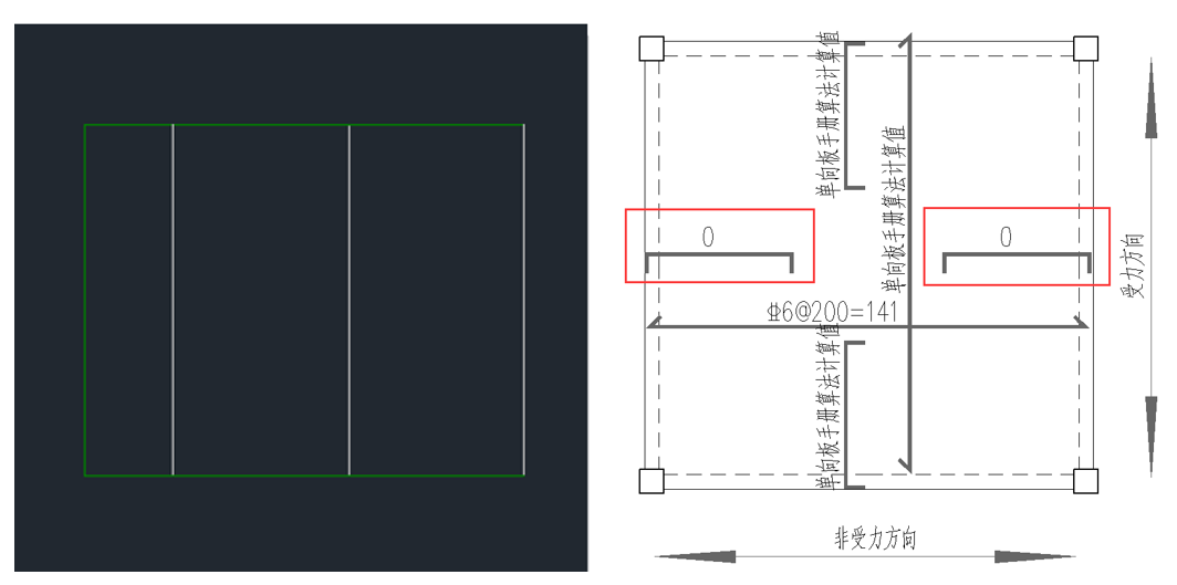

情况4:双向板房间布置单向叠合板
这种情况也就是问题3所提到的。

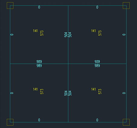

对于受力方向,支座顶筋与跨中底筋与单向现浇楼板手册算法结果一致。对于非受力方向,跨中底筋采用6@200的配筋面积,支座则采用双向板手册算法计算结果。
值得注意的是,后续版本程序会根据导荷方式,对非受力方向的支座区别对待:若房间采用梯形三角形导荷,非受力边支座顶筋为双向板手册算法计算值。
若导荷方式采用对边导荷,非受力边支座顶筋配筋面积为0。

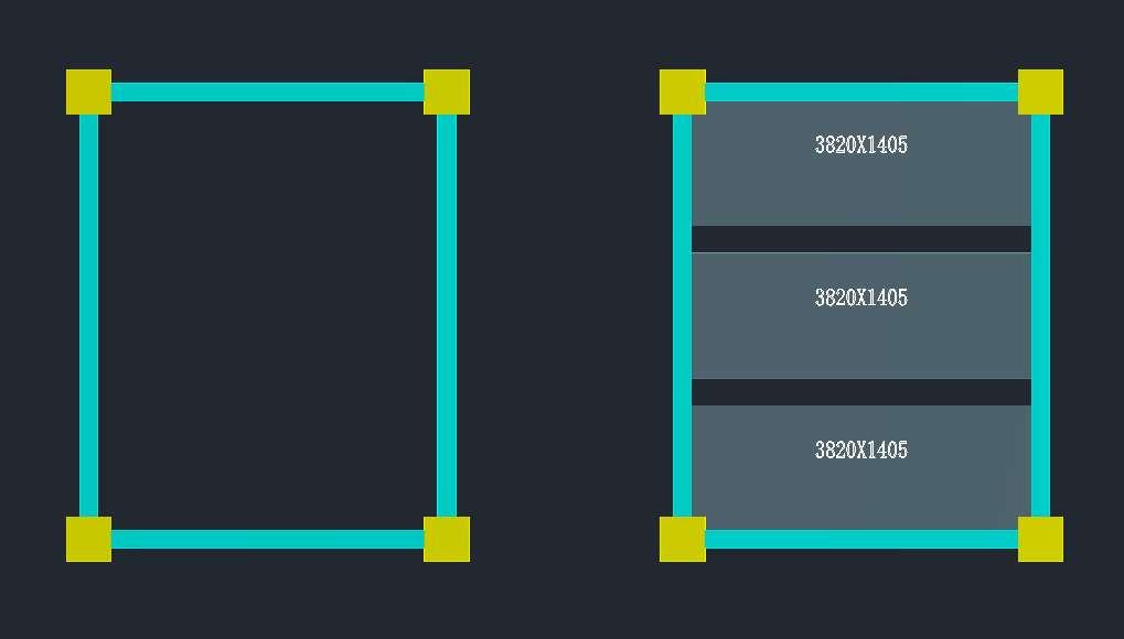

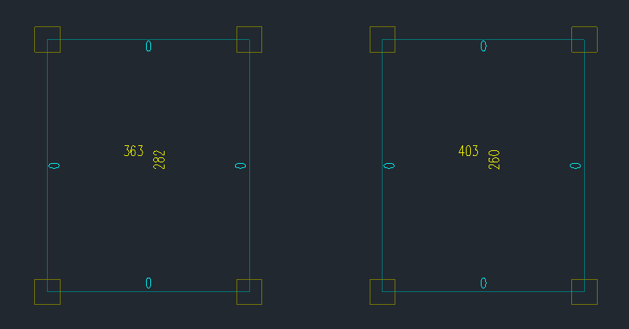

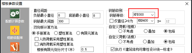

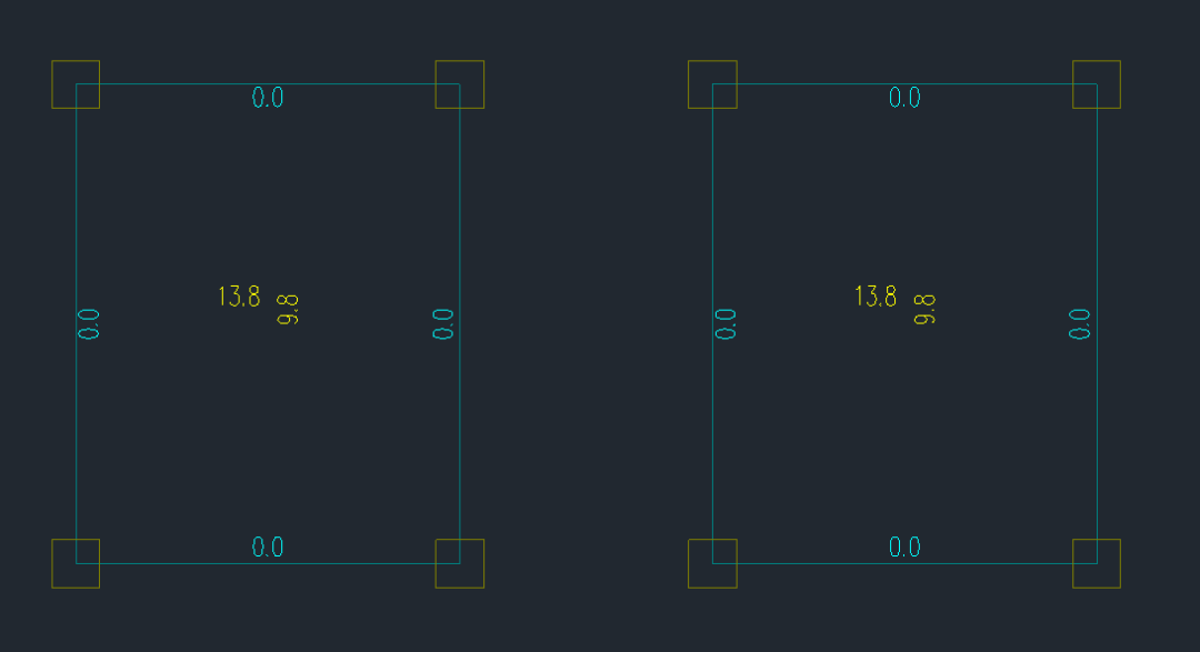

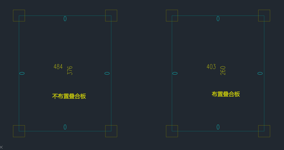

问题4:同一个房间,柱网和荷载完全相同,布置和不布置叠合板,计算完的配筋为何不一样?
答:首先看计算弯矩,两者计算弯矩是一致的,那么说明计算上是没问题的。
根据以往的工程经验,如果计算弯矩一致而配筋面积不一致通常是两个原因引起的,钢筋等级和截面有效高度h0。

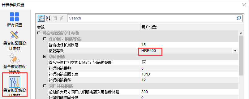

首先查看钢筋强度:现浇楼板的钢筋等级为一级钢。
叠合板的钢筋等级为三级钢。
我们将详见楼板的钢筋等级均改为三级钢,再计算:

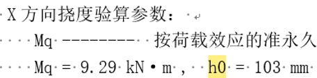

可以看到计算结果仍然不一样。这说明两者的h0是不同的。

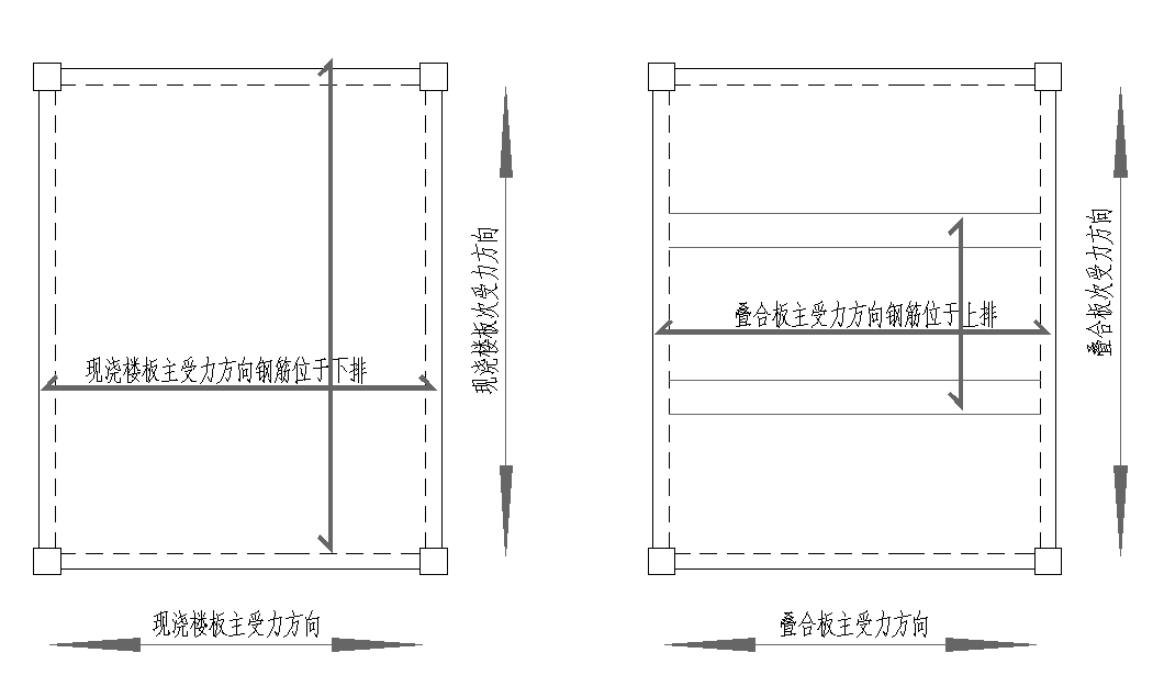

盈建科软件的原则为:现浇楼板的板底受力方向钢筋放在下排,而叠合板的板底受力方向的钢筋放在上排。
可以看到两者的主受力方向的h0刚好是相反的。叠合板主受力方向钢筋的h0偏小,它的计算结果更大。

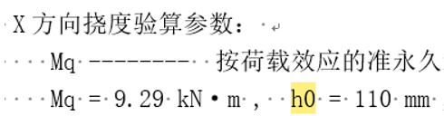

我们查看现浇楼板的计算书:
板厚为130mm,保护层为15mm,受力方向钢筋直径为10,h0=130-15-10/2=110mm
我们查看叠合板板的计算书:
板厚为130mm,保护层为15mm,受力方向与非受力方向钢筋直径均为8,h0=130-15-8-8/2=103mm
可以印证,叠合板受力方向钢筋就是放在板底上排的。
最后在这里给大家解释一下为什么叠合板的受力方向的钢筋放在板底上排。通常在叠合板加工生产的时候,主受力方向的钢筋放在上排的居多,即使存在主受力方向钢筋放在下侧的情况,主受力方向的h0偏小,计算值偏大,也是相对保守的。
