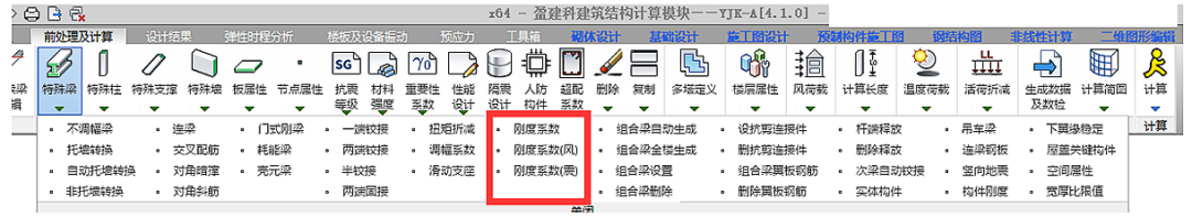

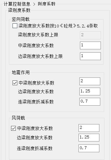

YJK-A从4.0版本开始,为更好的支持广东高规对竖向荷载、地震和风工况下不同刚度系数的需求,对原有的刚度系数选项做了全新的改版。新版软件将刚度系数分为竖向荷载、地震作用和风荷载(如图 1所示),且在4.1.0及之后各版本软件均可以在前处理特殊梁中查看和修改上述三种荷载工况下的刚度系数(如图 2所示)。
图1 三种荷载工况刚度系数设置
图 2 三种荷载下刚度系数查看和修改
图 1中竖向荷载下刚度系数取值有两种设置方法一种是直接设置中梁、和边梁的刚度系数,另一种是勾选“梁刚度放大系数按10《混规》5.2.4条取值1”,两种方法仅对中梁的刚度系数取值有差异且会引起周期变化,但变化不大(详表 5)。

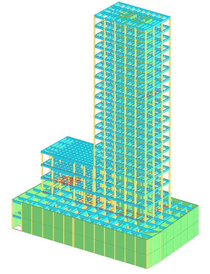

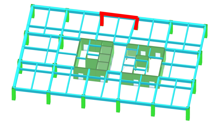

案例1为两层地下室,地上两个塔楼,一个框架结构,另一个框筒结构,结构均规则且不存在楼板开洞、错层,连体等复杂形式,详见图3。地震和风荷载参数一样,仅通过改变刚度系数(边梁和中梁)来说明不同的设置对结构刚度和构件内力的影响,连梁刚度系数在地震和风荷载工况下分别取值0.7和1。需要说明的是方案A虽没勾选地震和风荷载,但连梁刚度系数仍采用地震和风荷载下的刚度系数。

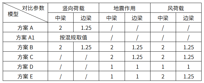

表 1为不同刚度系数设置的五个方案,同时计算参数勾选了“整体指标采用强刚,其他指标采用非强刚”。
表 1不同方案刚度系数设置
注:打“/”表示不在图 2中方框内打勾,竖向荷载不勾选(不按10规范取值)软件默认的系数为1;地震和风荷载不勾选时在特殊梁中未显示;连梁刚度系数在地震和风荷载下分别取值0.7和1,可以在4.1及后续版本前处理的特殊梁查看和修改数值。
图 3案例1结构三维示意图
图 4 梁柱内力、变形位置示意图
(图中红色粗实线为研究对象)

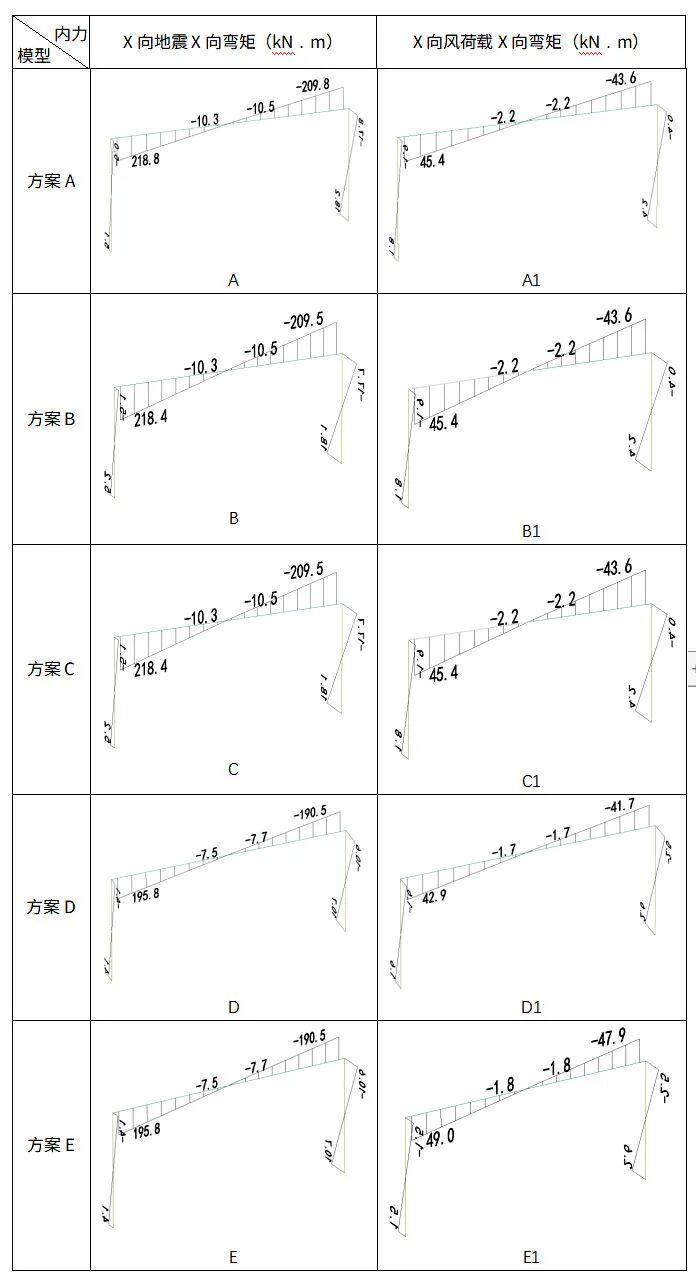

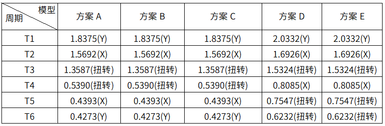

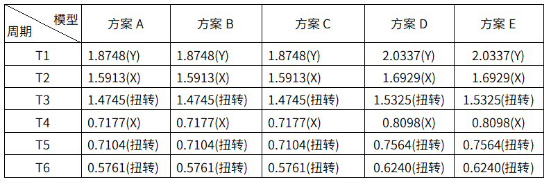

除表 1中刚度系数不一致外其他参数均保持一致。通过对比四个方案的周期和内力的变化来研究刚度系数对其影响。周期数值来自计算结果中wzq文件同时输出的强刚和非强刚模型的两组数据,强刚模型周期用于计算地震作用,非强刚模型周期用于计算风荷载2(在计算参数-风荷载模块下点“自动读取周期”后自动读取非强刚模型的周期数值,若没有计算非强刚模型则读取强刚模型下周期)。内力采用较高塔楼的第七层一跨梁、柱(详图4),记为案例1 A跨梁。
表 2 案例1强刚模型下不同方案刚度系数对应周期(s)
表 3案例1非强刚模型下不同方案刚度系数对应周期(s)

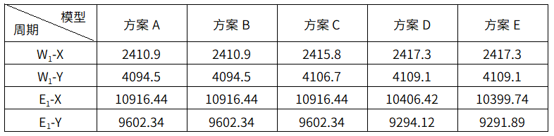

表 4案例1不同方案地震和风荷载基底剪力(kN)对比
由表 2、表 3和表 4可知:
方案A、B、C和D周期和基底剪力对比可知,只要勾选地震作用的刚度系数,软件在计算模态时采用地震工况的刚度。这是软件模态计算的内在逻辑。

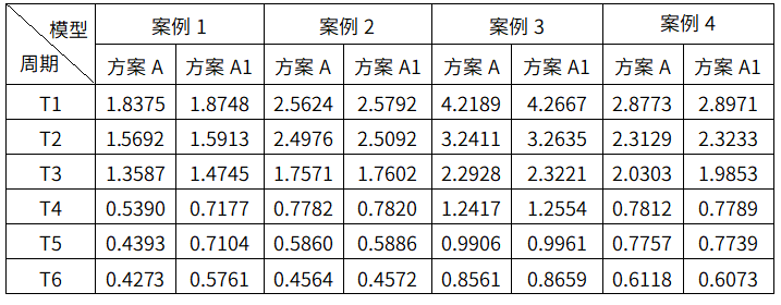

为说明竖向工况下采用规范值与采用大于1的最大限值的差异,计算4个不同案例在方案A和A1刚度系数下的周期,案例2为常规剪力墙结构住宅,案例3为超高层框筒结构,案例4为120米高大底盘框剪结构。
表 5竖向荷载工况下采用《混规》取值与采取最大限值周期对比(s)
由表 5可知:
竖向荷载工况下刚度系数按混凝土规范与按中、边梁最大限制取值计算的周期略有差异,主要是因为按规范取值的中、边梁刚度系数小于、等于按最大限值的数值。
表 6 案例1 A跨梁、柱四个方案内力对比

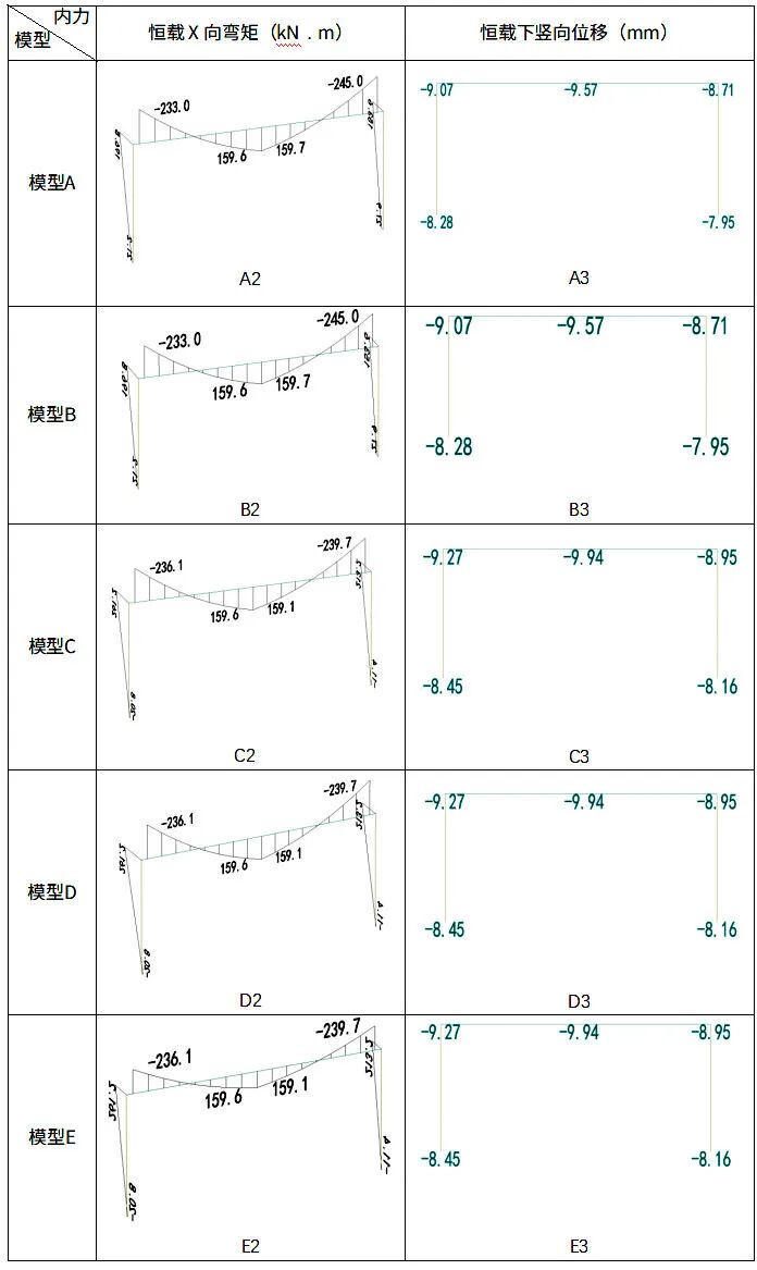

表 7 案例1 A跨梁、柱四个方案恒载内力和竖向位移对比
由表 6、表 7可知:
1) 方案A、B和方案C在地震和风荷载下弯矩图一致,主要是因为三个方案均采用地震作用工况下刚度系数,计算的周期一致,;
2) 由方案A、B与方案C、D在恒载下弯矩和位移对比可知,梁构件的刚度不同导致C、D方案竖向位移大于A、B方案,从而引起内力的差异。
